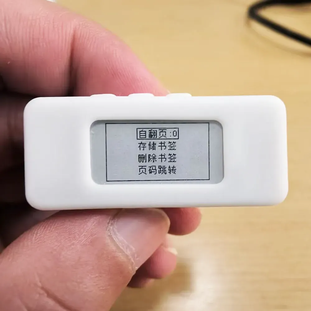

  3. 📍新增“阅读”-设置菜单,在阅读界面点击确定键时弹出,功能包含:存储书签、删除书签、自动翻页、按页跳转、继续阅读、退出阅读
  4. 自翻页时间可调,且功能启用时手动翻页依旧生效
  5. 按页跳转功能,最大跳转页99999

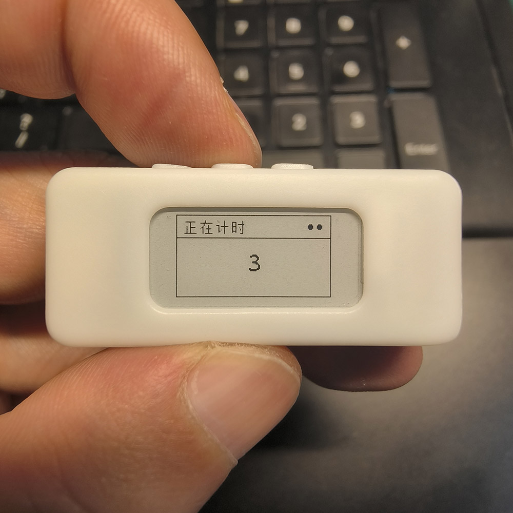

本次更新的部分界面: 网络-功能页面(左);网络-文件管理页面(中);阅读-设置页面(右)
网络-界面网络-文件管理器阅读菜单

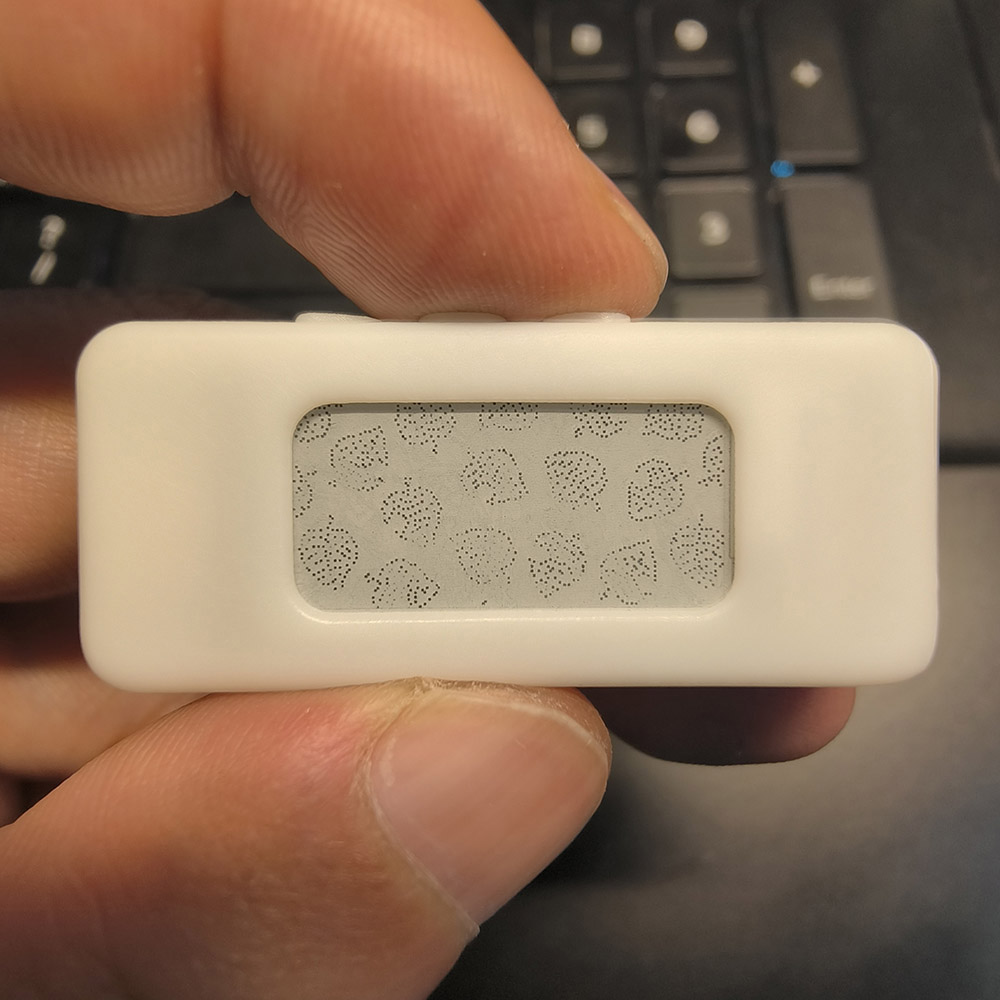

🖼️ 项目展示
整体展示

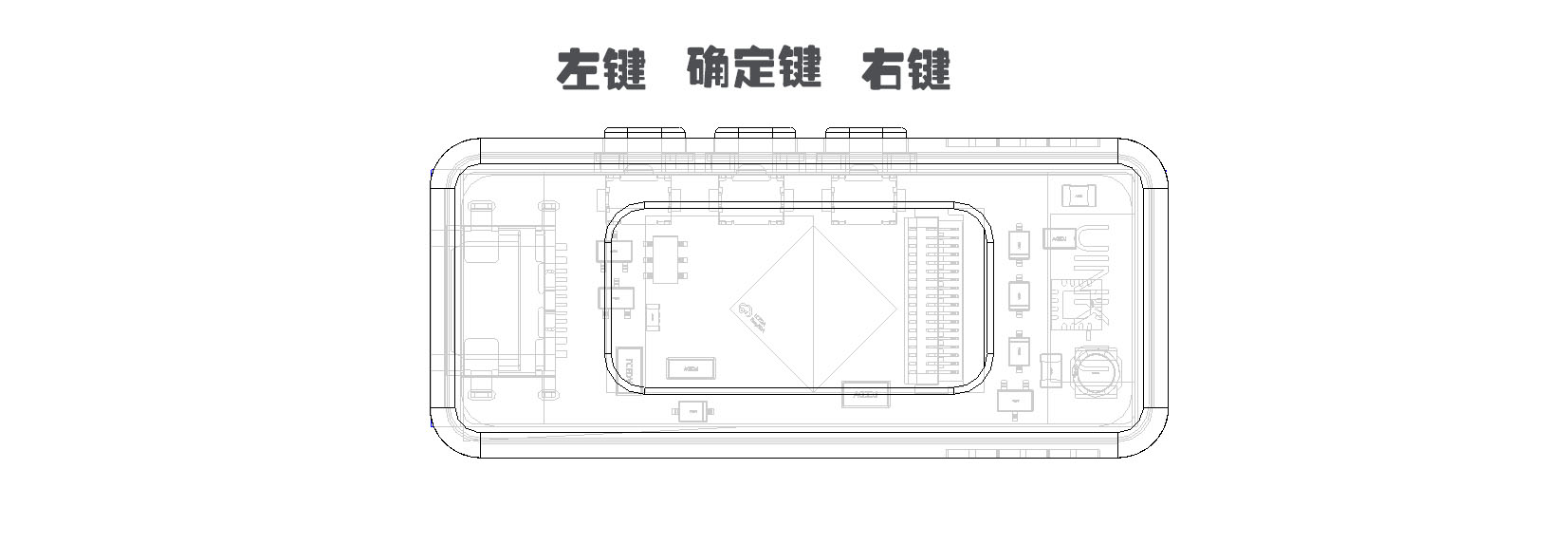

按键说明

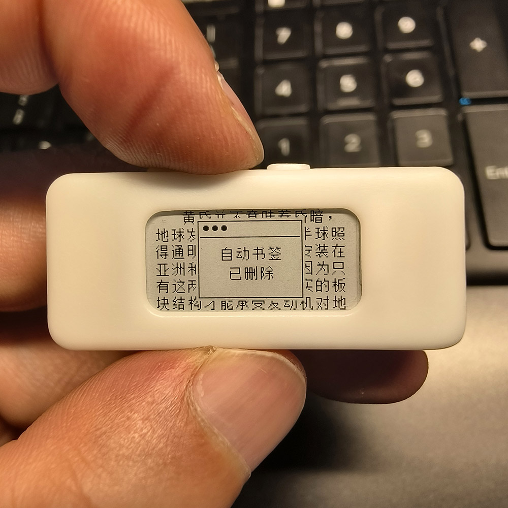

基础操作:关机状态短按左键0.5秒开机,任意界面长按左键2秒关机

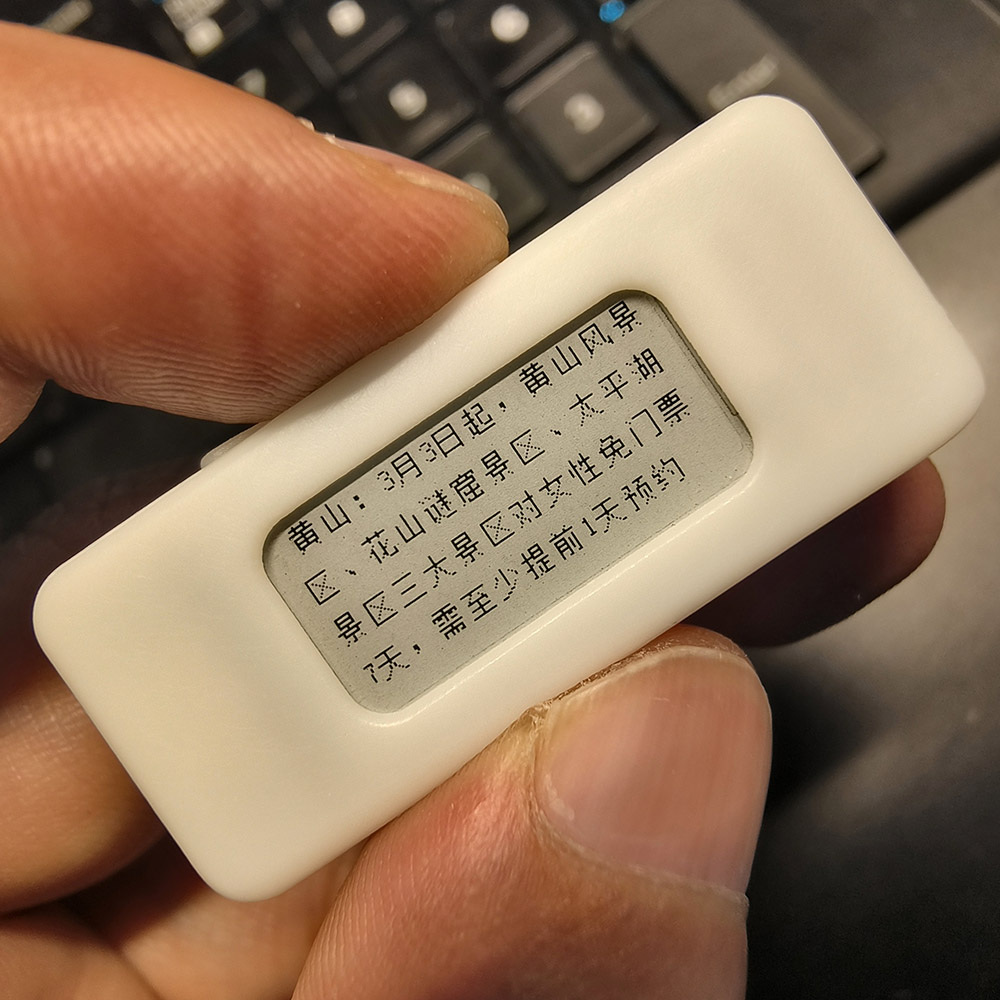

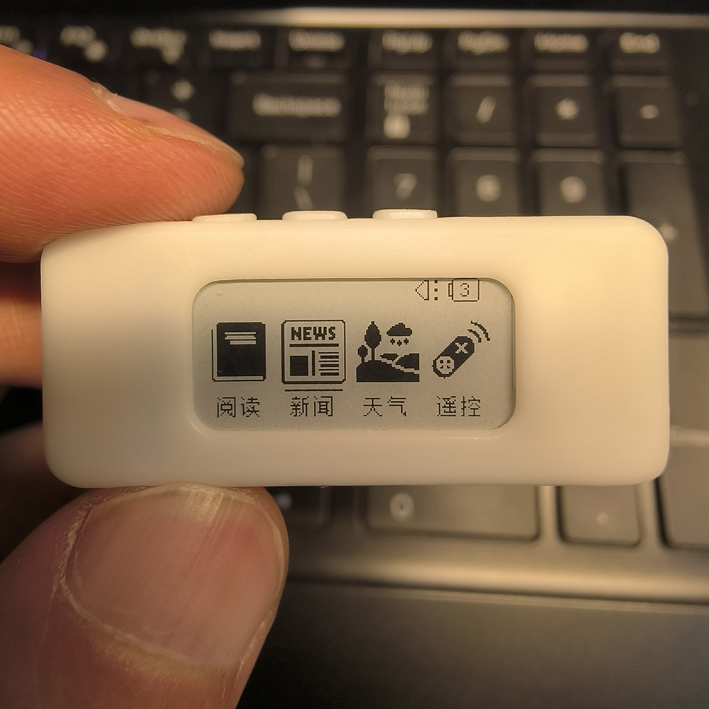

📖 阅读
  • 搭载新款0.97寸墨水屏,具备自动书签功能
  • 支持从SD卡读取UTF-8 编码的txt文档(下载的txt书籍请另存为UTF-8再导入阅读)
  • 首次读取会创建索引,创建速度约为135页/秒,屏幕上会显示进度,大文档需耐心等待
操作说明:阅读状态下短按确定键自动存储书签并退出,长按删除书签并退出
📰 新闻
  • 接入全新API,保证持续稳定的新闻来源
  • 潜入API维护群,可以在出现异常时及时提醒进行更新与维护
操作说明:左右按键切换新闻,点击确定键退出

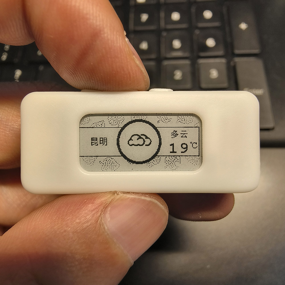

🌤️ 天气
  • 数据来源"心知天气",自动获取当地天气,并绘制了齐全的天气图标
操作说明:在天气界面,点击任意键退出

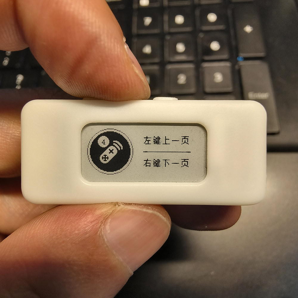

🎮 遥控
  • 支持“翻页”、“音量调节”、“滑动”三种模式,前二者适合电脑端,“滑动”模式适用手机端
  • “翻页”模式:可控制电脑端播放PPT,或控制电脑网页版抖音切换视频等
  • “音量调节”:可控制电脑调节音量大小,手机端部分机型也可以使用
  • “滑动”模式:可控制手机端切换抖音视频或者桌面图标(请勿使用该模式连接电脑,会导致电脑异常,出现异常时使用Ctrl+Alt+Delete打开任务管理器即可恢复)
  • 遥控app运行中如果设备关机,只需要重启会自动恢复回遥控模式,无需重新进入
操作说明:点击确定键切换遥控的三种模式,点击左右键进行遥控控制

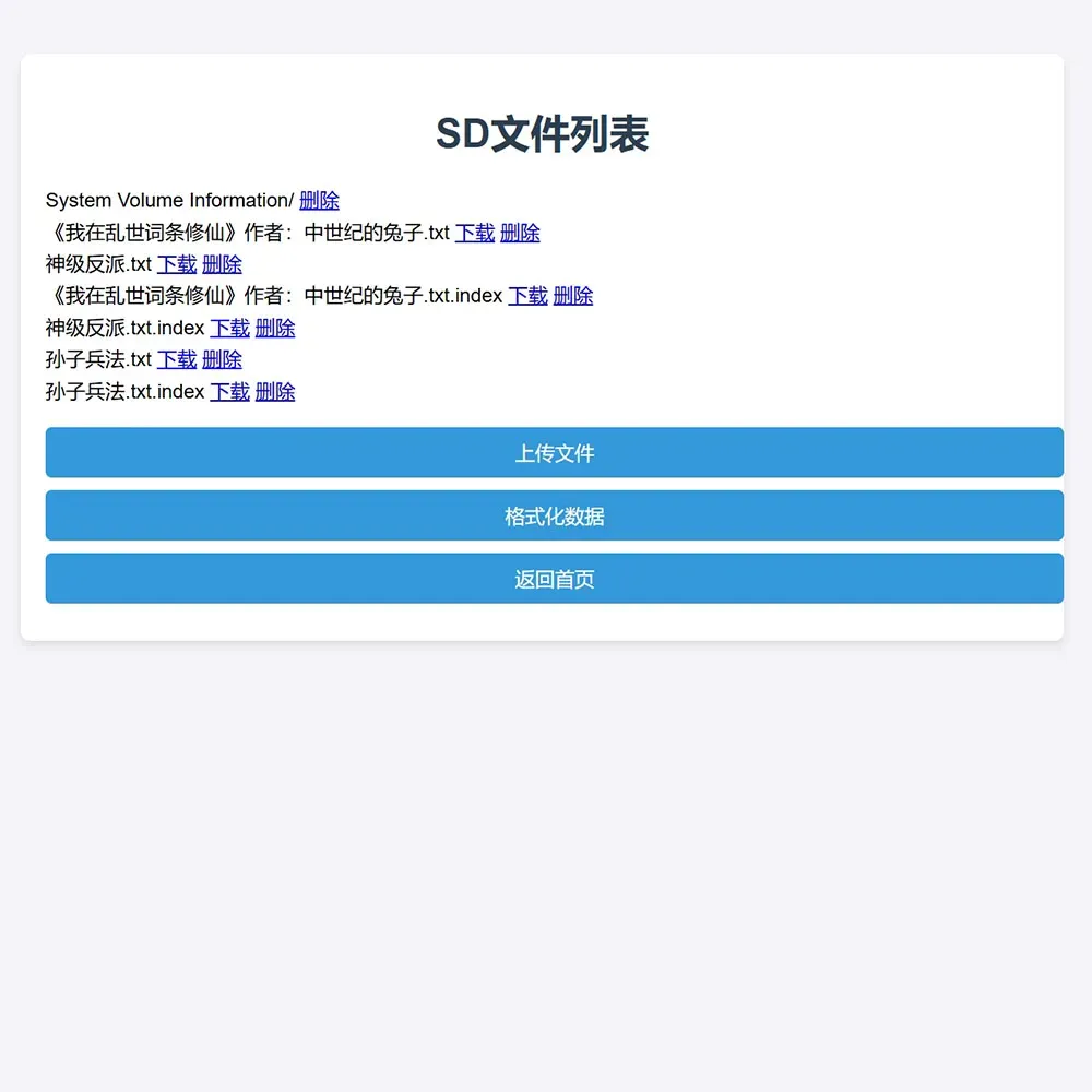

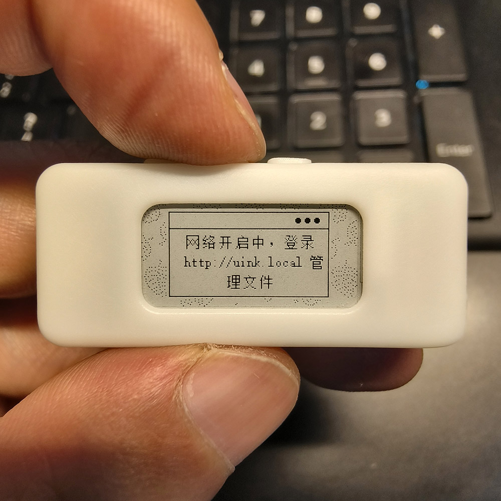

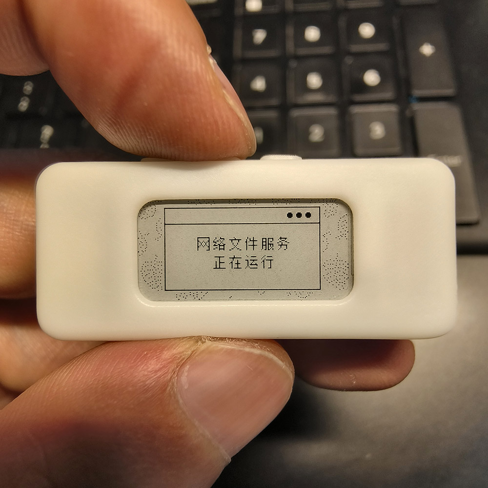

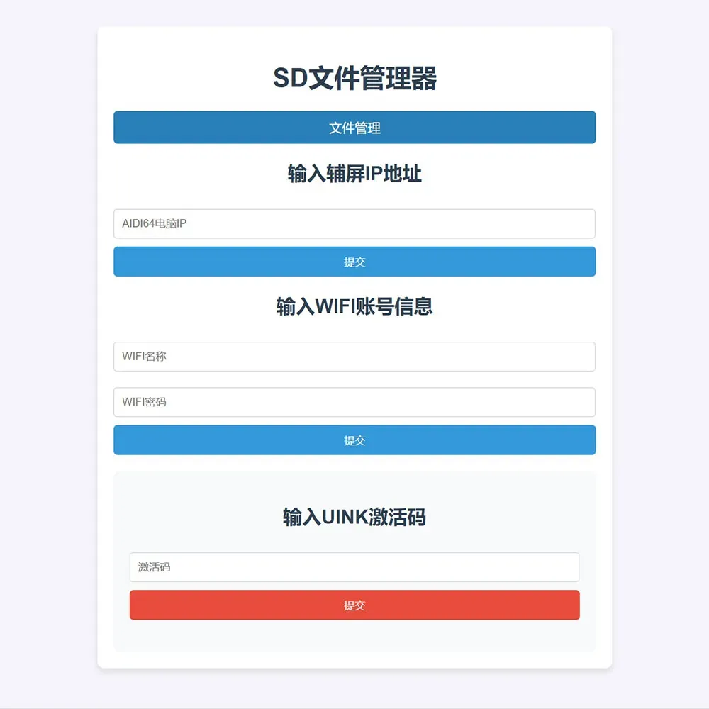

🌐 网络
  • 支持无线U盘:可无线对SD卡文件进行管理,支持上传/下载/删除/格式化文件
  • 支持AP(未配网)或STA(完成配网)模式下进行WIFI连接
  • AP模式:连接名称为UINKWebService的热点,再打开浏览器登录uink.local管理文件
  • STA(WIFI)模式:使用同一WIFI下电脑打开浏览器再登陆uink.local管理文件
  • 支持WIFI配置:第一次AP方式连接后,可以输入WIFI信息,以后自动通过WIFI连接
  • 支持设备激活:在激活框中输入正确激活码后,后续该框不会再出现
  • 支持操作状态显示:网页端管理文件或操作时,UINK-U屏幕上会同步显示操作内容
  • 支持图片预览:如果接收到bin格式图片,会在接收完成后,弹出显示
操作说明:点击确定键退出

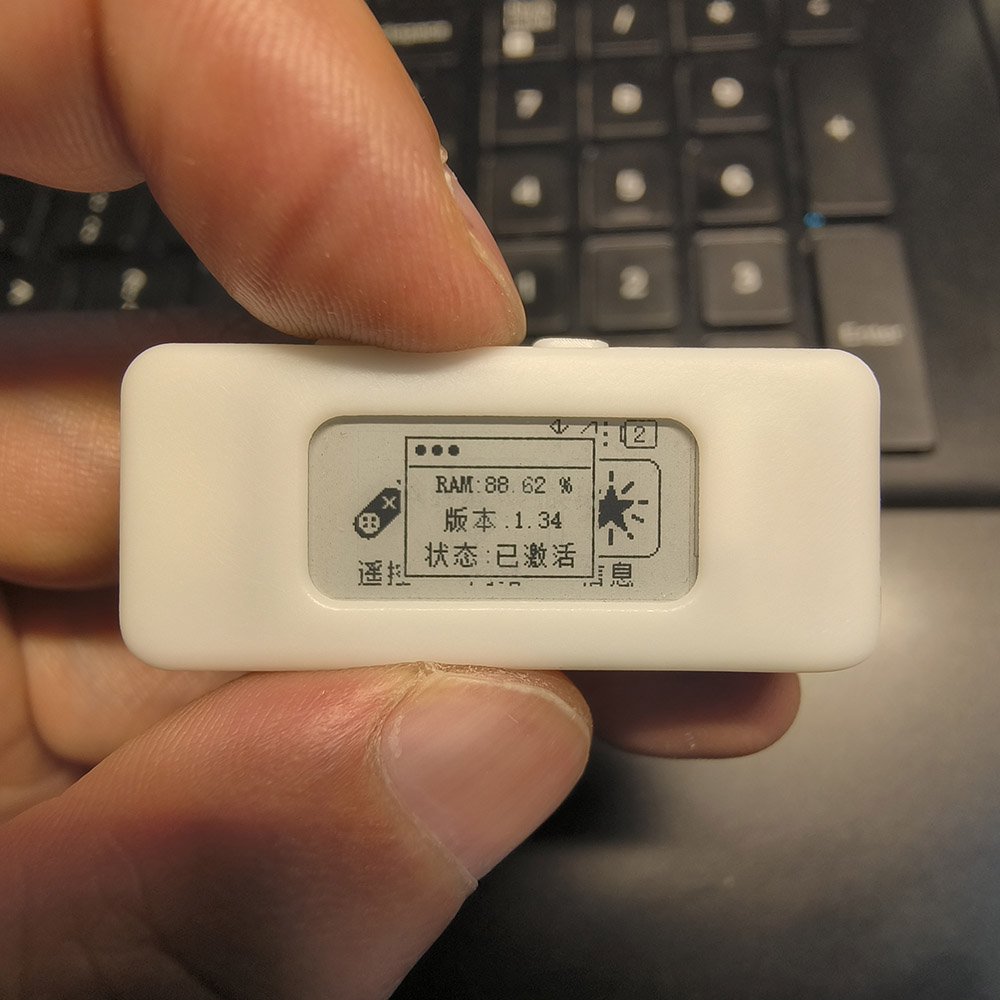

ℹ️ 信息
  • 未激活状态,将显示设备的标识码
  • 激活状态可查看RAM利用率
操作说明:点击确定键退出

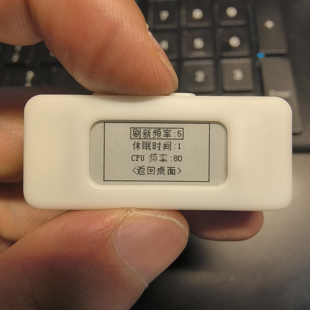

⚙️ 设置
  • 包含“刷新频率”、“休眠时间”、“CPU频率”三个选项设置
  • 刷新频率:用于设置全刷频率,建议默认值(5),利于延长屏幕寿命
  • 休眠时间:用于设置无操作的关机时间,单位分钟,建议默认值(1),否则耗电倍增
  • CPU频率:用于设置频率,单位MHz,建议默认值(80),否则耗电倍增(需要高性能时,如蓝牙连接,生成阅读索引等,系统会自动调高频率,无需在此设置)
操作说明:点击左右键切换选项,点击确定键更改选项的数值

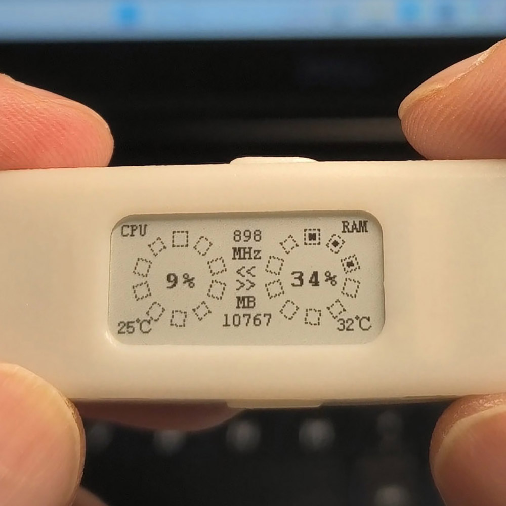

🖥️ 辅屏
  • 可连接到AIDA64软件, 监控电脑端CPU\GPU利用率、温度和频率
  • 需自行安装AIDA64,并导入附件的配置文件,然后获取主IP地址,开启UINK"网络"功能后,填入PC端IP地址才可以实现此功能

⏱️ 计时
  • 具备基础计时功能
  • 计时功能可以后台运行
操作说明:点击左右键开始计时、停止计时,点击确定键退出

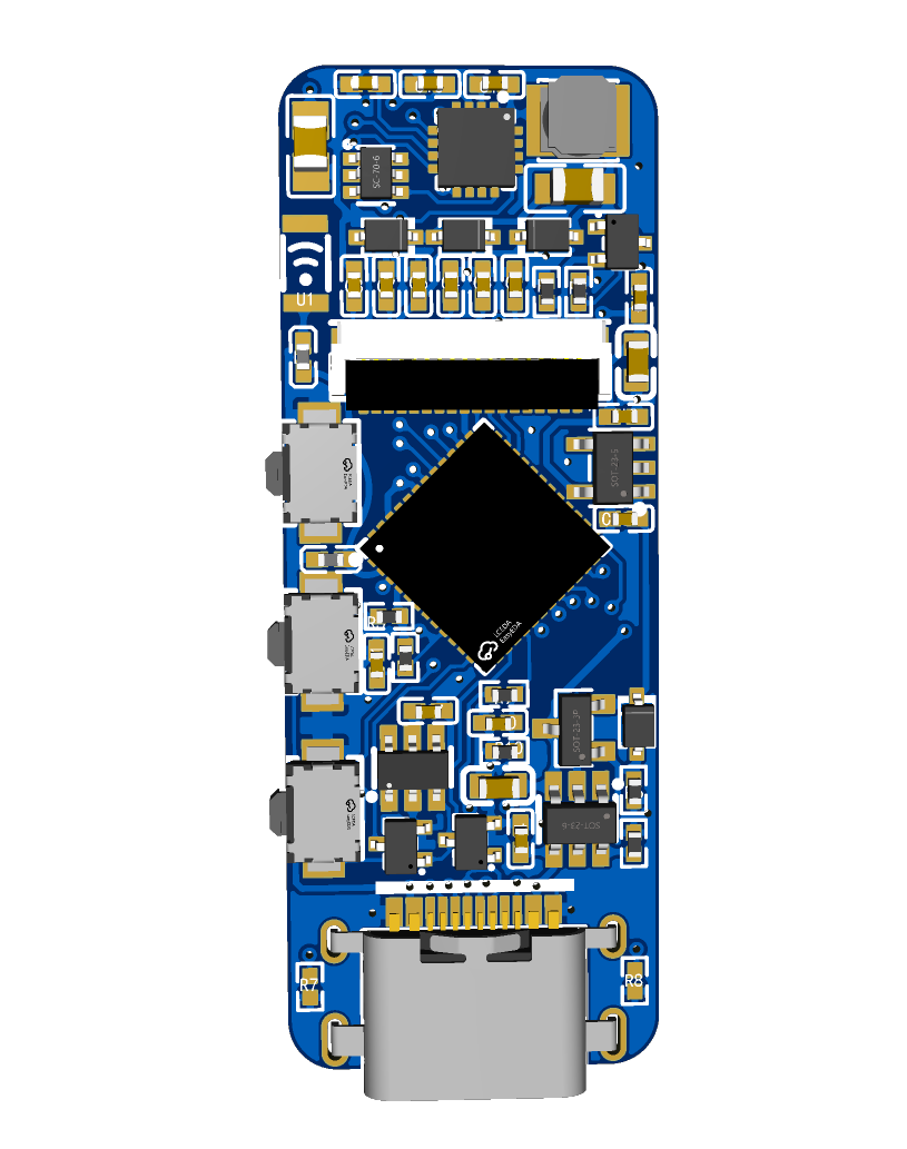

🔧 硬件信息
MCU
  • 型号:使用 ESP32-PICO-D4,双核32位处理器
  • 优势:芯片内部集成晶振和flash,无需外围设计,实现超小尺寸
屏幕
  • 型号:0.97寸184x88分辨率墨水屏,18P接口新款,屏幕型号 GDEM0097T61,IC型号SSD1680
  • 优势:支持4灰度,是市面上能够购买到的最小尺寸墨水屏
电源
  • 充电芯片:TP4057 最大充电电流500mA,停止电流输入时具有超低静态电流
  • 稳压芯片:RT9013 最大输出电流500mA,关断模式具有超低静态电流
  • 电池:301540 锂电池,200mAh容量
串口
  • USB转串口芯片:CH343P 体积小,速度快,防漏电
  • 自动下载芯片:UMH3N 具有超小体积与最精简的外围
开关机
  • 型号:芯片 ECJ23001,短按0.5秒开机,长按2秒关机
  • 优势:独立的开关机芯片可以最大限度减少关机状态漏电电流,提升续航
  • 设计:开机键与左键复用一个按钮,节省下一个独立的开关机按键
  • 自动关机:MCU引脚通过N-MOS管实现对ECJ23001的控制,实现定时自动关机
SD卡
  • SD卡座:请选择 1.5mm厚度迷你短体卡座
  • SD卡:使用的SD库比较挑卡,推荐使用 闪迪8G 非高速的黑卡
  • 注意:其他品牌和容量自行测试,不一定兼容
TYPE C口
  • 型号:16P沉板1.6mmType-C母座,能降低厚度
天线
  • 型号:OA-C07 单极小尺寸陶瓷天线
  • 性能:天线未做严谨的阻抗匹配,但经测试蓝牙和WIFI都具有良好性能

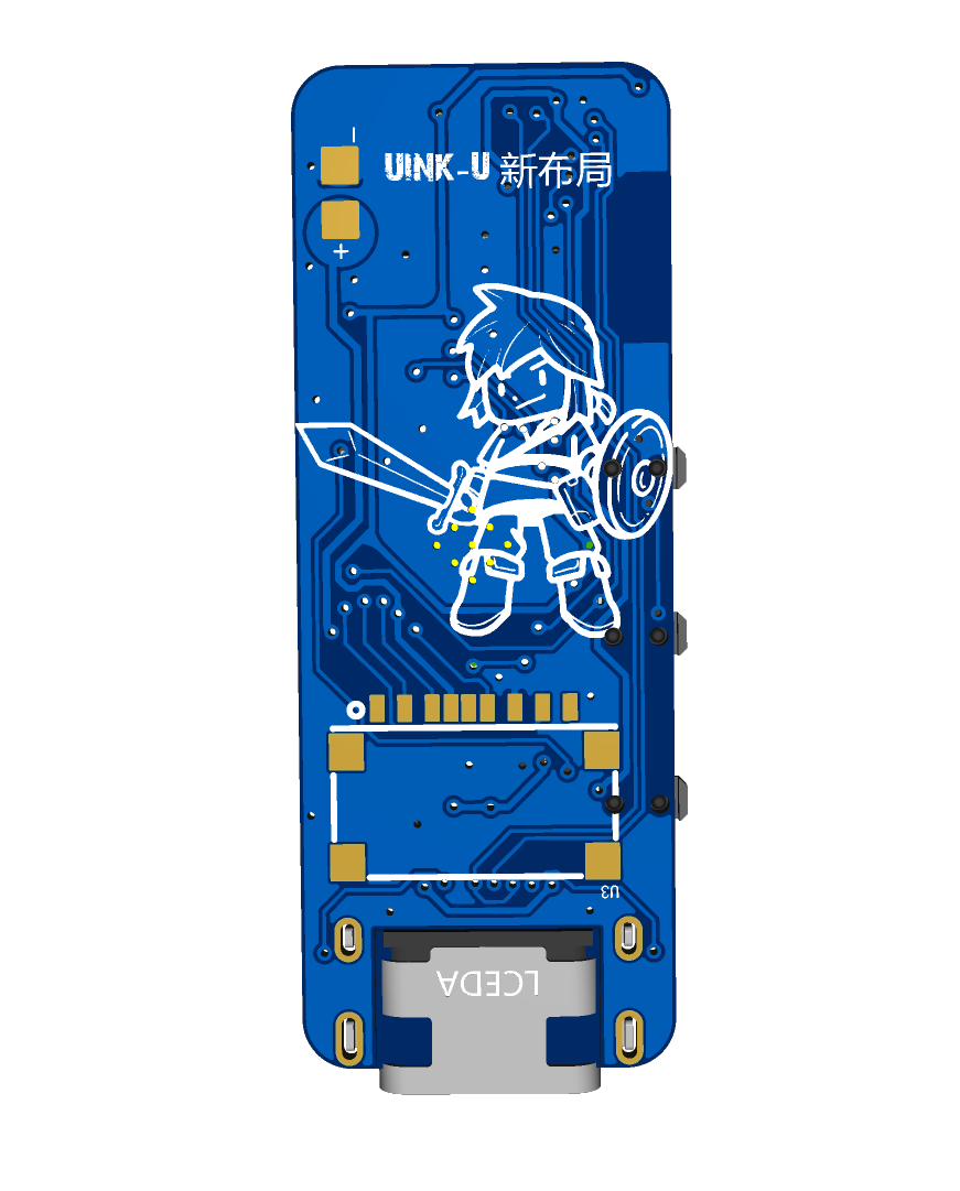

🛠️ PCB下单说明
PCB正面PCB背面
  • PCB为1mm厚度双层板,尺寸为15*40,可以嘉立创免费券下单打印
  • 除个别平台没有的零件外,所有零部件都与立创平台上的器件型号做了匹配,方便复刻下单

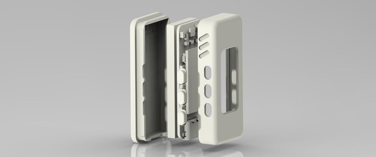

🧱 外壳组装
外壳组装
  • 请使用光固化3D打印,以达到良好的强度和精度
  • 安装时,先将PCB的Type-C口插入前盖的开槽中,再压平PCB,最后合并后盖

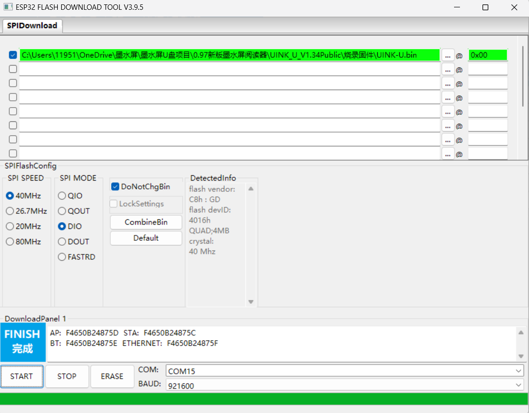

📥 固件烧录
  • 将UINK-U通过数据线连接到电脑,长按左键0.5秒以上将设备开机
  • 运行flash_download_tool_3.9.5.exe,弹窗界面如左下图,选择"esp32",并点击"ok"
  • 按右下图选中UINK-U.bin文件并按图中参数完成配置,点击COM口下拉菜单,选择连接UINK-U的COM口
  • 点击"START"开始烧录固件
  • 烧录完成后长按左键关机,然后松开,再次长按左键开机,系统即可上电启动
烧录工具1烧录工具2
