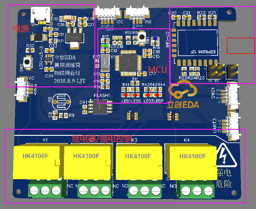

电路介绍及器件选型:
根据上述功能需求,将整个电路设计分成了七个模块,包括主控模块,WIFI模块,电源模块,继电器模块,外接接口模块,内存模块以及辅助模块。理清楚了整个电路系统结构后,依次对各个部分进行设计和器件选型。
首先,主控模块采用的是STM32F103C8T6,选用此芯片主要是考虑到程序开发方便、成本以及库存。入门起就基本上一直基于ST的MCU做开发,比较熟悉相关开发流程,自己也攒了一些典型外设驱动的例程。其实平常工作用的F4更多一些,但是F1足够就不额外增加成本了。最后自己这边还有一些C8T6存货。综上。
WIFI模块选用的是安信可基于乐鑫ESP8266EX芯片开发的ESP-12F(ESP8266MOD),原因在于对这个模块耳熟一点,嘉立创有库存能直接下单,方便。WIFI和MCU是通过UART2通信,设计的时候和采用了两个插针放在了TX和RX上,方便调试,调试好后用跳线帽连接上即可。设计了一个按键,用于复位WIFI模块。
电源模块中,接口使用的是常用的安卓micro USB。稳压模块设计是完全照抄零妖的方案。同样也有一个CH340E模块用于USB转TTL,连接的是UART1,方便调代码阶段打印调试信息找BUG。
继电器模块选型也是和零妖一样,不同的是数量,因为我的台灯上有四个机械按钮(开关,低亮度,中亮度,高亮度),为了适配,就放置了四路继电器。
外接接口模块用于连接其它功能模块,外接的模块有:温湿度传感器SHT30(小米同款,没拆过,看网上说的),0.96寸OLED显示屏,人体红外传感器模块,蓝牙模块,调试用ESP8266电源,SWD烧录接口。其中SHT30和OLED显示屏用的是同一个I2C接口,到时候做一根一拖二的线;红外传感器根据是否感应到人输出0/1信号,用的是GPIO外部中断功能;声控模块根据是否感应到声音输出0/1信号,也是用的外部中断功能。光敏电阻采用的是GL7537,通过ADC采样电压,来反映光敏电阻阻值进而反映当前环境亮度值。蓝牙模块接的是UART3(考虑到当WIFI功能调不出来时还有个保底的)。设计的时候考虑到没有将一些功能模块焊在板子上而是通过接口连线接出来,是因为到时候电路板上有强电,到时候会有放置在外壳中,而有些传感器必须要露出来。接口除了调试用的外都是采用的1.25mm接插件,比那种单根杜邦线连接靠谱一万倍。到时候模块通过接线与主板相连,模块则通过安装孔或者热熔胶固定在壳子上。
内存模块用于保存配置信息,重启后能够迅速进入配置好的功能状态。采用的是华邦的16MB FLASH芯片W25Q128,其实W25Q32就足够了,选择Q128主要也是手上有这颗料,程序也有现成的,方便。
辅助模块主要调试阶段用的LED灯,包括电源指示灯,程序运行状态指示灯,4个LED灯。其中这四个LED灯本来设计之初是想着用于显示四个继电器的状态,现在想想理论上正常工作时只会有4种状态,关灯/低亮度/中亮度/高亮度,只需要两个LED灯就可以对其状态进行显示,剩余2个根据调程序阶段遇到的实际情况用作备用(比如指示WIFI联网状态)。

首先是硬件。在嘉立创打的板子是空板(五元五块板24小时发货真香),主要是考虑到元器件不多,空板打板快以及方便调试。刚学画板子的时候老是蜜汁自信感觉焊上就马上都跑了,然而基本都是一堆问题而且还不好找问题。因此后面就养成一个习惯,将设计的板子按功能分成多个模块,逐个焊接逐个调试,ok后再下一部分。本工程将板子分成如下几个模块,调试顺序依次为:电源,MCU,WIFI,以及继电器,以及其它外接的传感器和模块部分。前一个是后一个的基础,即电源正常,其它模块才能工作,MCU作为系统大脑正常工作后剩余模块才能连接在一起发挥作用,WIFI和继电器作为本工程的核心部分在前面都ok的前提下先调试,而其它如声 光 温湿度 OLED等模块作为增量后面再调试。其次是软件调试,软件思路和硬件类似,根据系统运行逻辑以及难易程序,顺序依次为:底层驱动,设备云端通信以及上层应用,我一般写代码就是大致列个框架,然后到具体实现时,自己之前有做过相关就直接copy过来,没有就CSDN搜一圈找到合适的再copy过来。

问题1、焊好电源,MCU模块以及指示用LED等辅助电路后发现LED_RUN一直是亮着的。而我设计的是在程序正常运行时通过GPIO控制高低电平,进而控制LED_RUN 1s周期闪烁。
解决步骤:首先我想是不是MCU相应的脚没焊好和VCC短路了,通过电表测发现并没有短路,但是发现电压一直时2.5V左右。于是我怀疑是不是降压模块或者MCU硬件有问题,但是检查了LDO输出是正常的3.3V,排除了供电的问题。怀疑是MCU坏了,但是拆了重焊比较麻烦,想着刚好有串口以及还有别的LED灯。于是就通过串口打印调试字符,以及将其它LED灯都点亮,发现串口OK,但是其它4个LED灯有三个能亮一个不亮。 又更怀疑是MCU有些引脚是有问题了,正准备换MCU的时候,突然想到可以先看看不亮的那个LED灯是不是焊反了,结果果然是焊反了,又减轻了对MCU的怀疑,进而从软件着手去检查。最终发现因为我用的这个GPIO口PA15是比较特殊的JTAG口,要想当GPIO口使用要先复用一下,加上相应代码就好了。具体实现见前人CSDN文章(感谢)  https://blog.csdn.net/qhw5279/article/details/72630637
问题2、继电器没反应,
解决步骤:一开始同样是怀疑硬件没焊好或者芯片有问题。重新焊了个继电器驱动芯片。测试还是不行。程序检查了一遍也没有问题,IO口高低电平都有。最后发现是原理图的问题。。。当时其实宋工是有给出完整电路的,NUD3105芯片手册上也有应用电路,但是盲目自信又对mos管驱动不熟悉,结果画错了。下面给出正确和错误示范。
遇到这种硬件原理错误的问题只能重新画图打板了,但是时间太紧,想着要是等新板子到再调试那肯定赶不上进度了,而且担心通信方面还会又问题。所以在把板子投出去后,对旧板子一顿操作,通过割线以及飞线的方式,先救活了一路继电器,继续调试其它功能。下面是飞线图,担心灰尘啥的掉到飞线的地方导致短路烧我电脑的USB口,用热熔胶糊了下。
