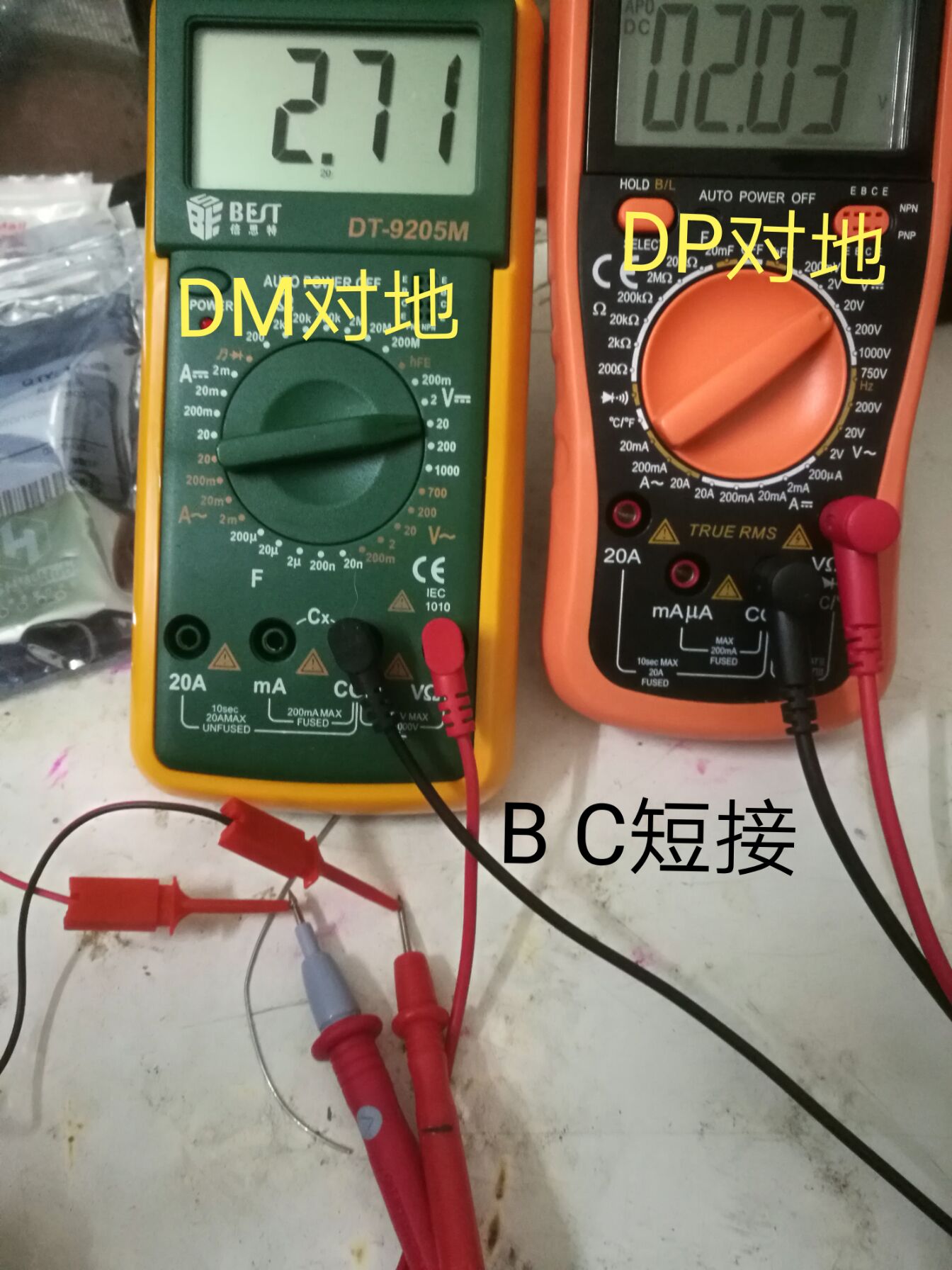

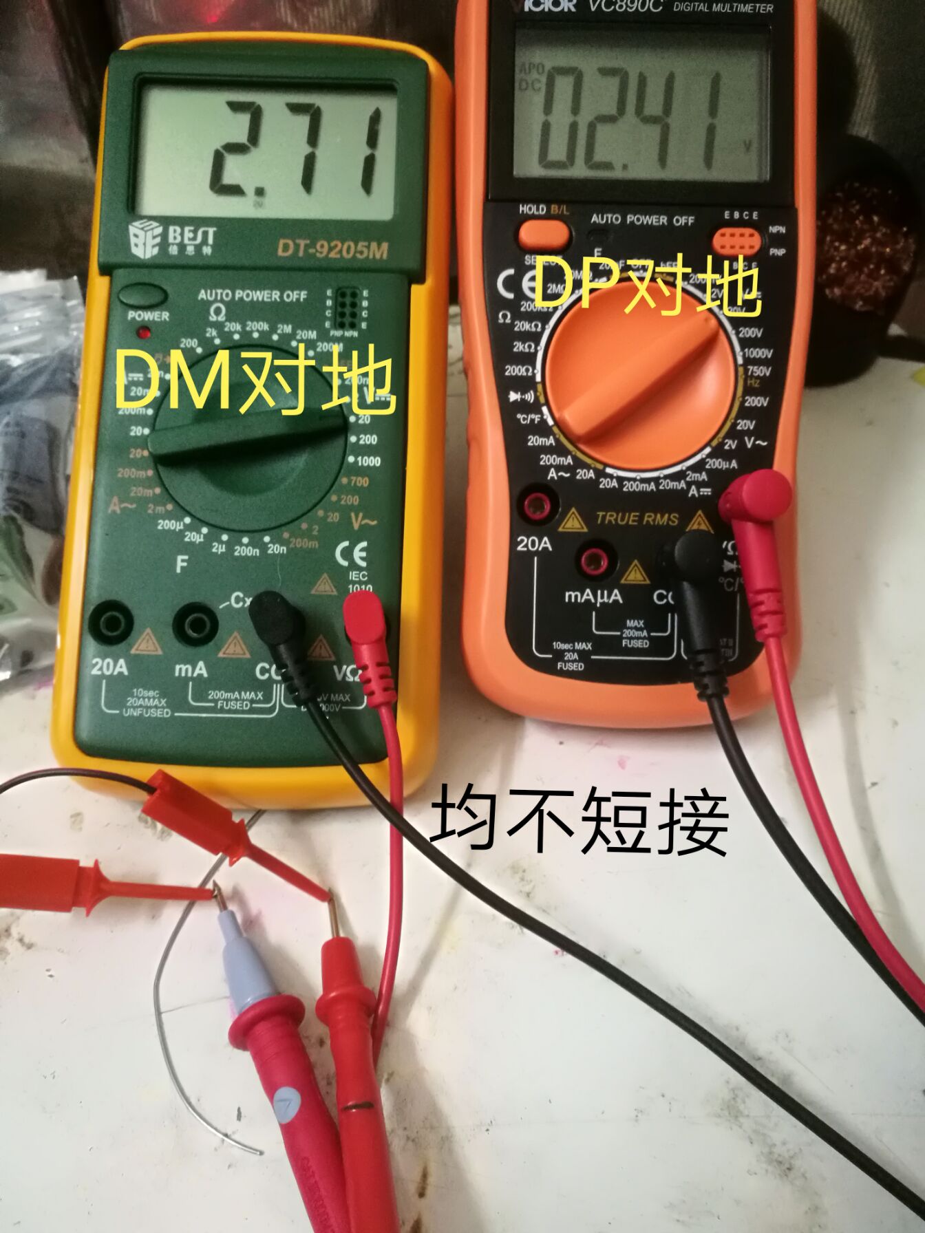

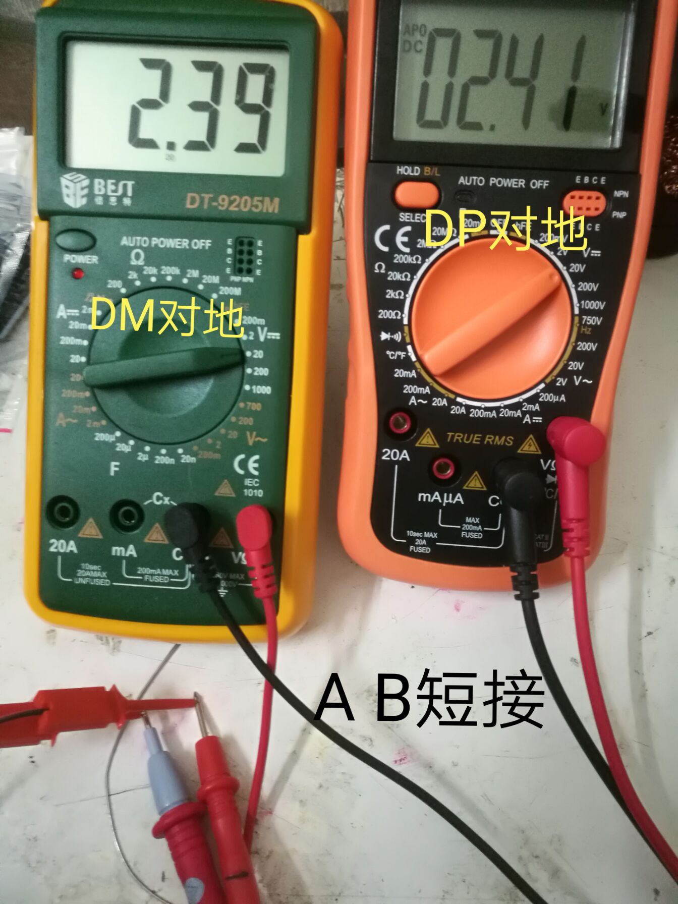

焊接测试了一下,发现与datashit(没错)不符,为了避免偶然性,使实验具有准确性和普遍性,我换了3个IC,发现输出电压完全一致(精确到百分位),如图:
而这是datashit给出的电压值:
| A B短接 | B C短接 | 均不短接 | |
| DM对地电压 | 2V | 2.7V | 2.7V |
| DP对地电压 | 2.7V | 2V | 2.7V |
打算再次更换PCB后测试
2020-4-22
更换PCB后发现电压几乎一样
