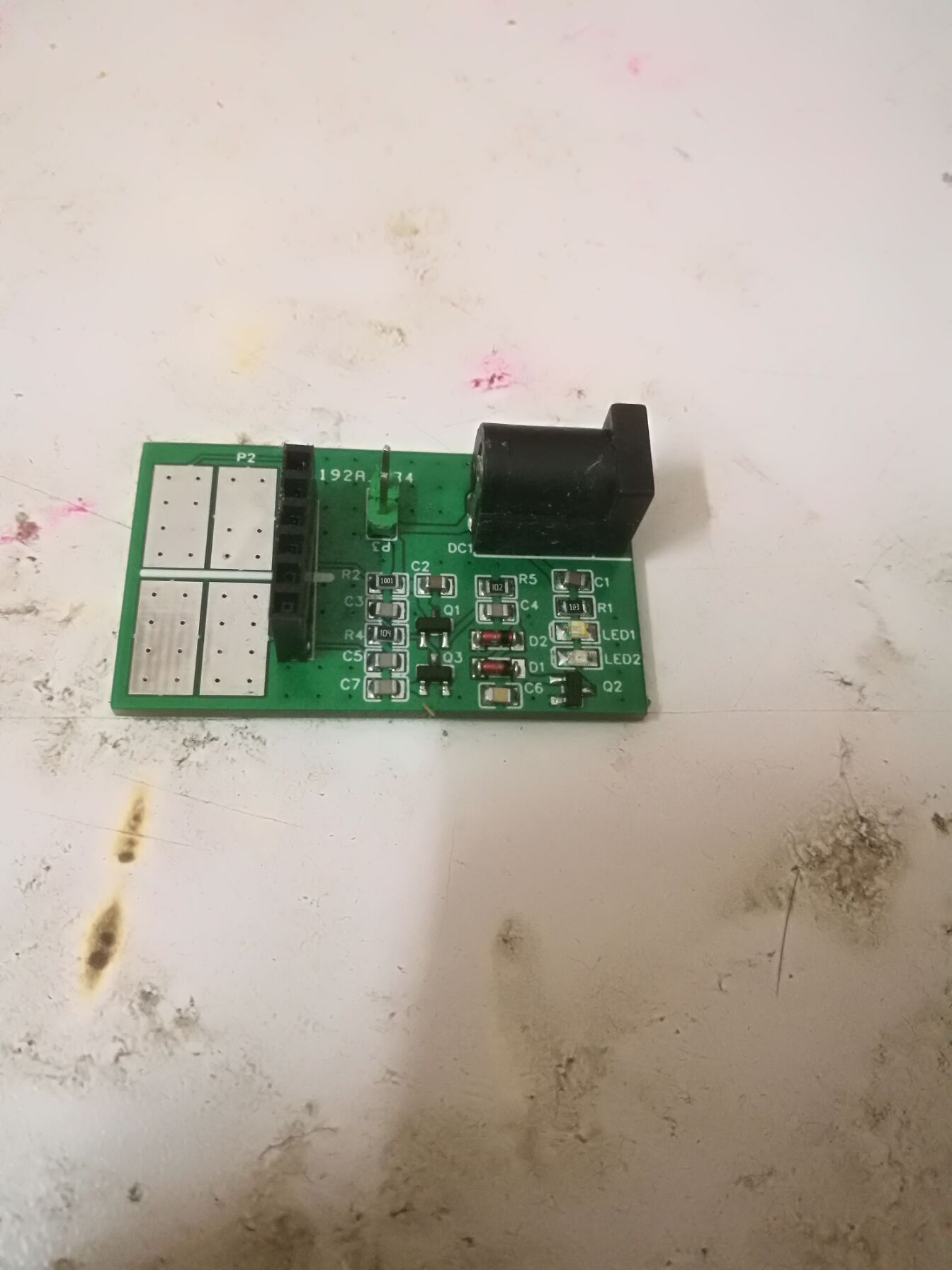

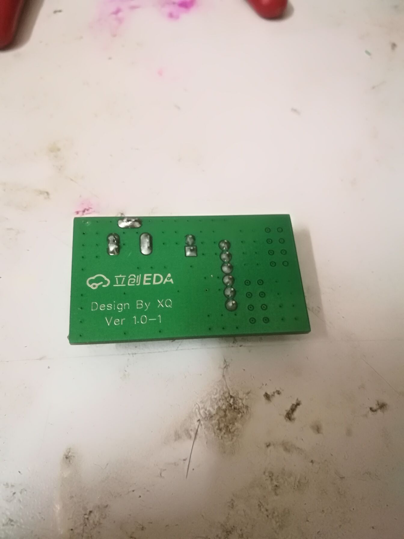

通用式晶振测试仪,快速检测晶振好坏
简介:通用式晶振测试仪,快速检测晶振好坏
CC-BY-NC-SA 3.0
创建时间:2020-04-15 08:20:18更新时间:2022-03-21 08:44:53
点我转至B站专栏
点我转至CSDN博客
使用方法:
  1. 将焊接好的PCB插上电源,此时PWR灯亮
  2. 将需要测试的晶振接入测试区域(丝印线的两端分别接晶振两端,无需区分正反)
  3. 观察DATA灯,若DATA灯亮起,则晶振正常,不亮则已损坏 ###
注意事项:
  1. 注意区分电源输入正负极,请勿反接
  2. PWR灯为蓝灯,DATA灯为红灯,接反可能会有奇奇妙妙的错误产生 ###
