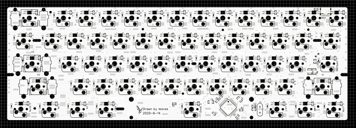

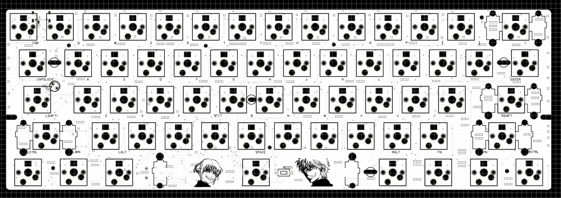

更新了一下原理图和PCB(mypoer_final),做出来的键盘我自己一直在用,基本上没啥大毛病,能满足我自己的需求,不过还有优化空间(毕竟我一个业余菜鸡), 工作忙没时间折腾了

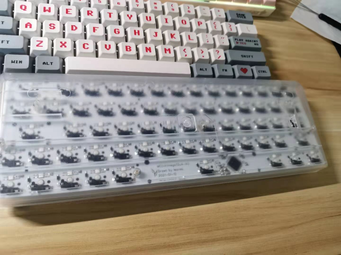

2020-8-18 更新一版geber文件和bom表, 已经使用一个多月,挺稳的,新增了PCB卫星轴孔位,优化定位孔位,RGB线路是发散型的,不同于蛇形布线 ,可以直接拿去打板了 (吐槽一下,感觉EDA更新之后不好用了,顶部菜单没有旧版直观)
32u4主控,加了凯华轴座方便换轴,3528rgb反贴灯,觉得单色灯太单调,可以简单切换颜色,不过rgb渐变好像不太行,qmk固件里rgb是作为灯带亮的,我拿来当背光灯用纯属个人爱好,CAPSLOCK灯用了直插的led灯珠,定位板上开个孔伸出去,指示灯更明显一点,PCB卫星轴没需求就没加, type c接口,选的比较好焊的。
说这么多其实我还没实际用,准备打板自己焊一下了,完成了再来更新

2020-6-3更新

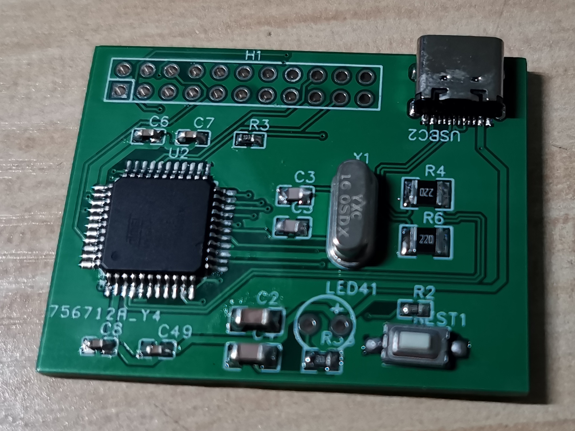

板子到了焊好不识别usb设备,没有测试到短路之类的情况,可能是Pcb布线的问题,第一次画很多东西不懂,信号线也没用差分布线,不知道是不是这个原因,打了个小板在测试一下看看,没问题再重新画一张做
2020-6-8更新
打了一张小板子试了试,没啥问题,上一张应该就是布线的问题了,重新画了一张,等到货了再试试
2020-6-13更新
第二次的板子到了,焊接好刷固件都没问题,PCB文件已经更新了~~~~。  不过这个板子螺丝定位开槽有问题,我搞错尺寸了,没办法固定底壳,准备再画一版,这个板子能用,有条件自己做外壳的可以试试。

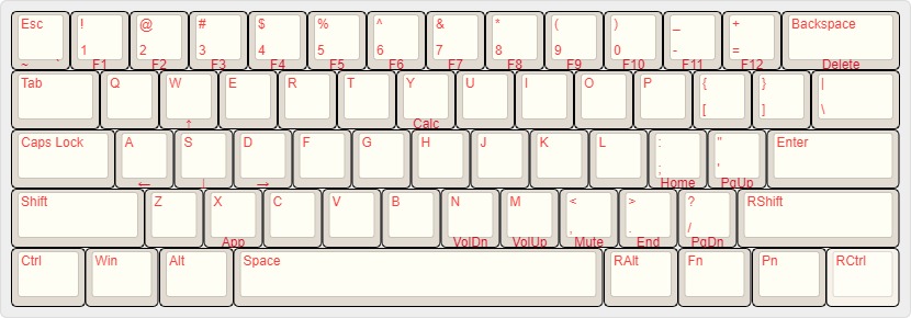

默认层以及Fn层功能

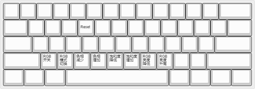

PN层功能,主要是RGB灯的调整 加一个RESET
