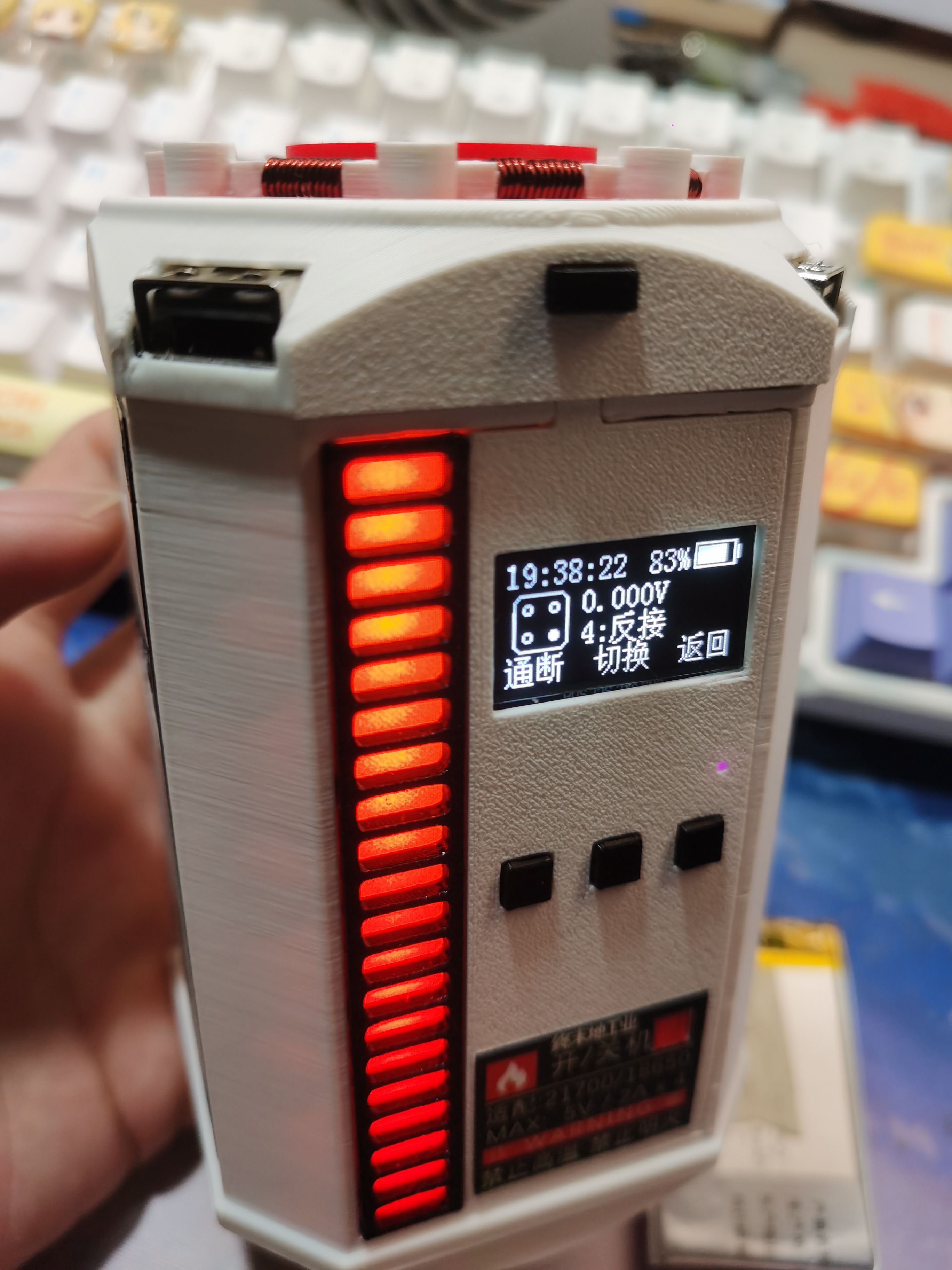

特点和功能
  • 用了PMOS和NMOS防止电池反接(反向充电)导致烧毁
  • 1秒开机1秒关机(可以买同系列芯片控制时间)
  • 1分钟待机息屏3分钟关机
  • 关机电流0.0004A(一般情况下)
  • 万年历
  • 自带游戏(没写)
  • 自定义LED颜色(没写)
实物图
拍照用的老版的,字体是涂上黑色的,会掉色,开源的模型中已经做成分色打印了
