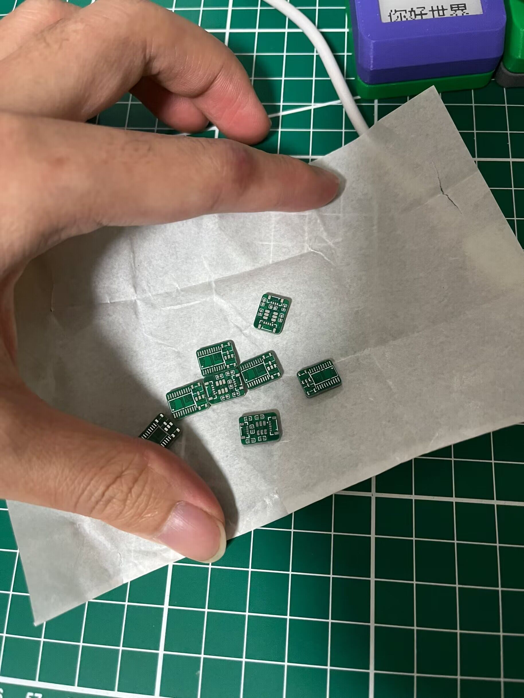

空板在此:(原谅我是个菜鸡,板子用的伪四层)欢迎大佬继续优化分享
这是修改以后的轮廓(其实主要就是两端的接线方案)

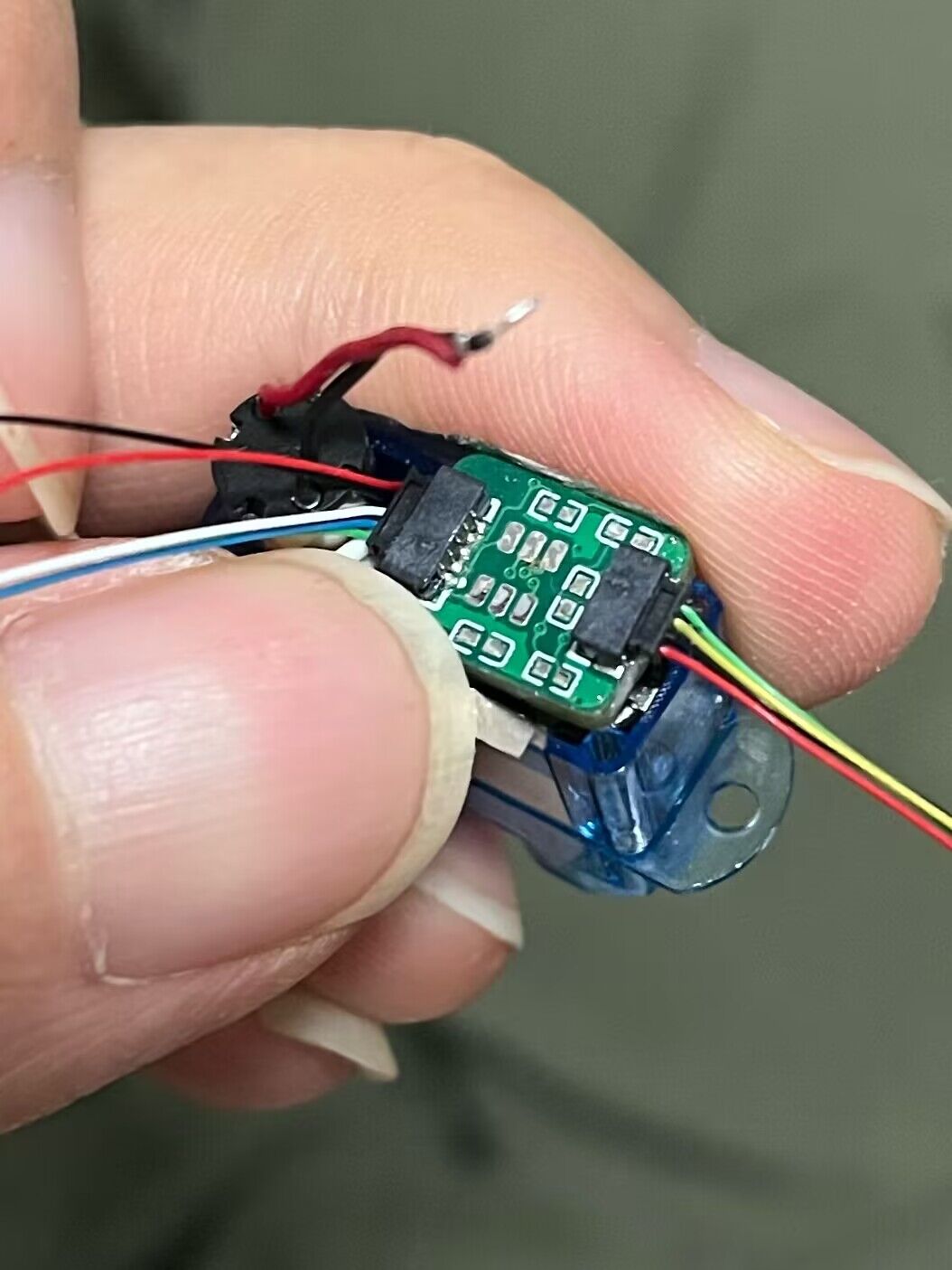

这是修改后的一个摆放参考方案

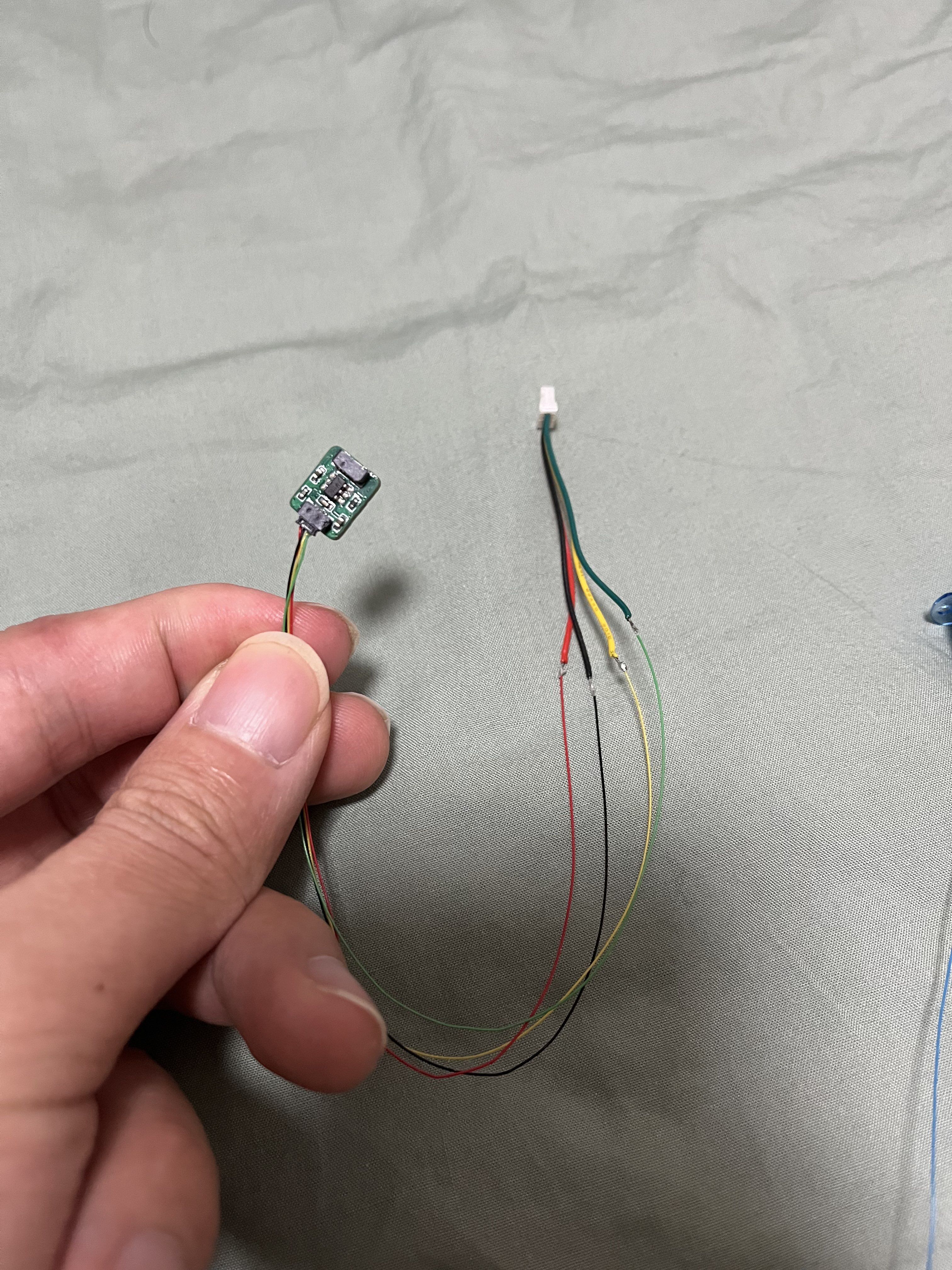

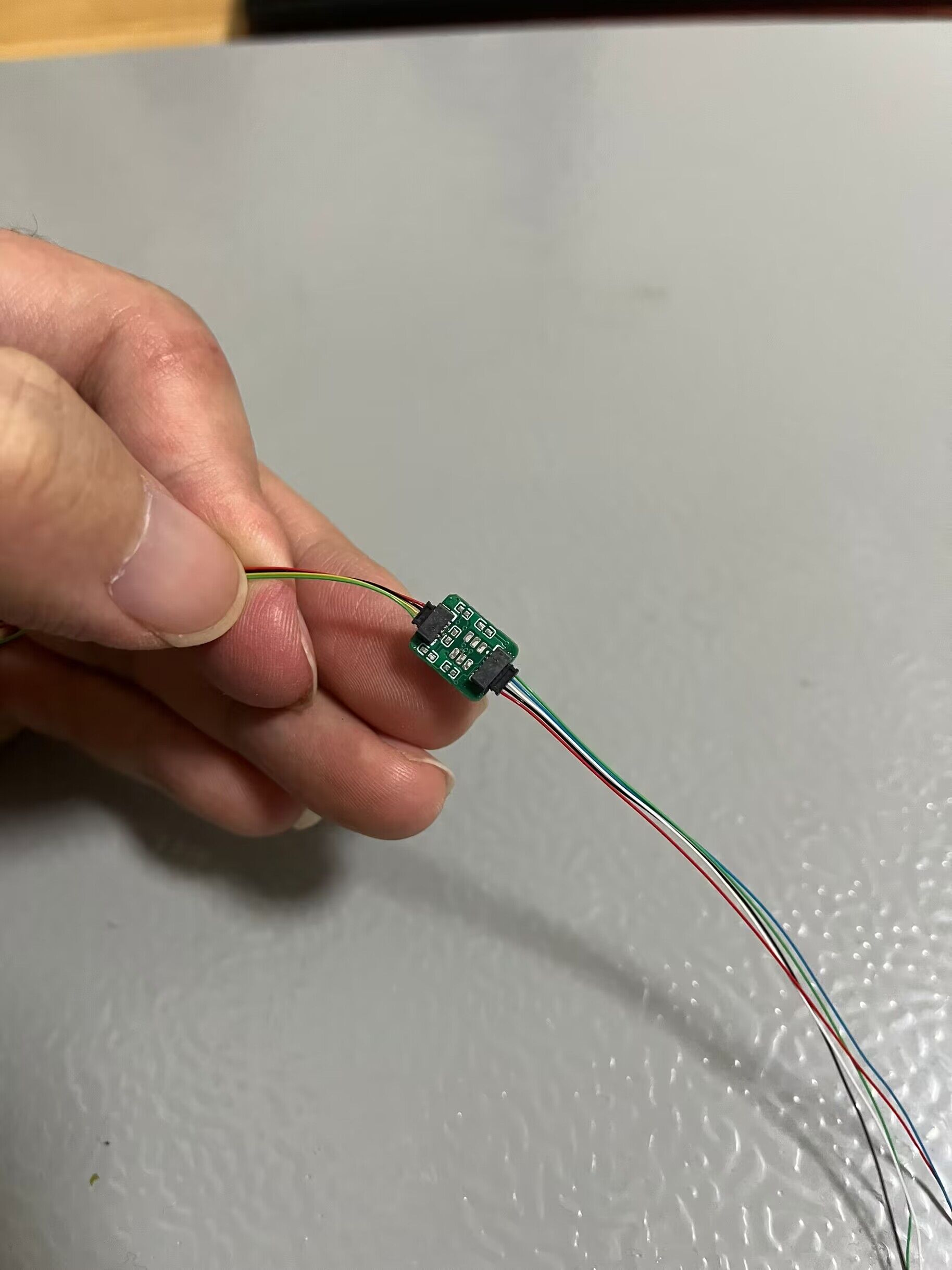

修改后的板子两端接线更加优雅,当然也更省地方了
此处建议套热缩管
线虽然长了,但细线几乎不占什么地方,不会增加组装难度
<font color="red">这就是经过讨论和实践的最终效果:
终于实现“模块化”了
