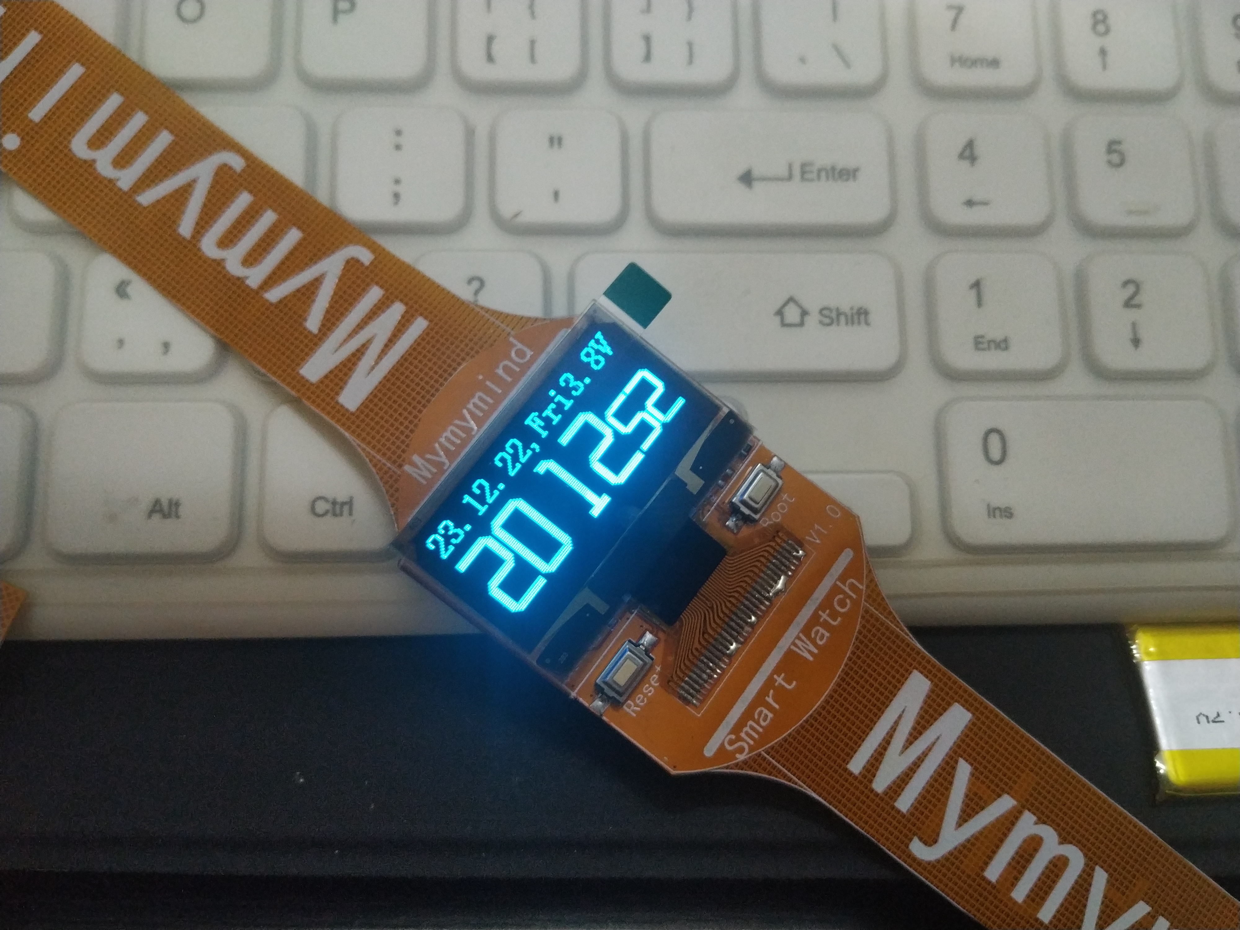

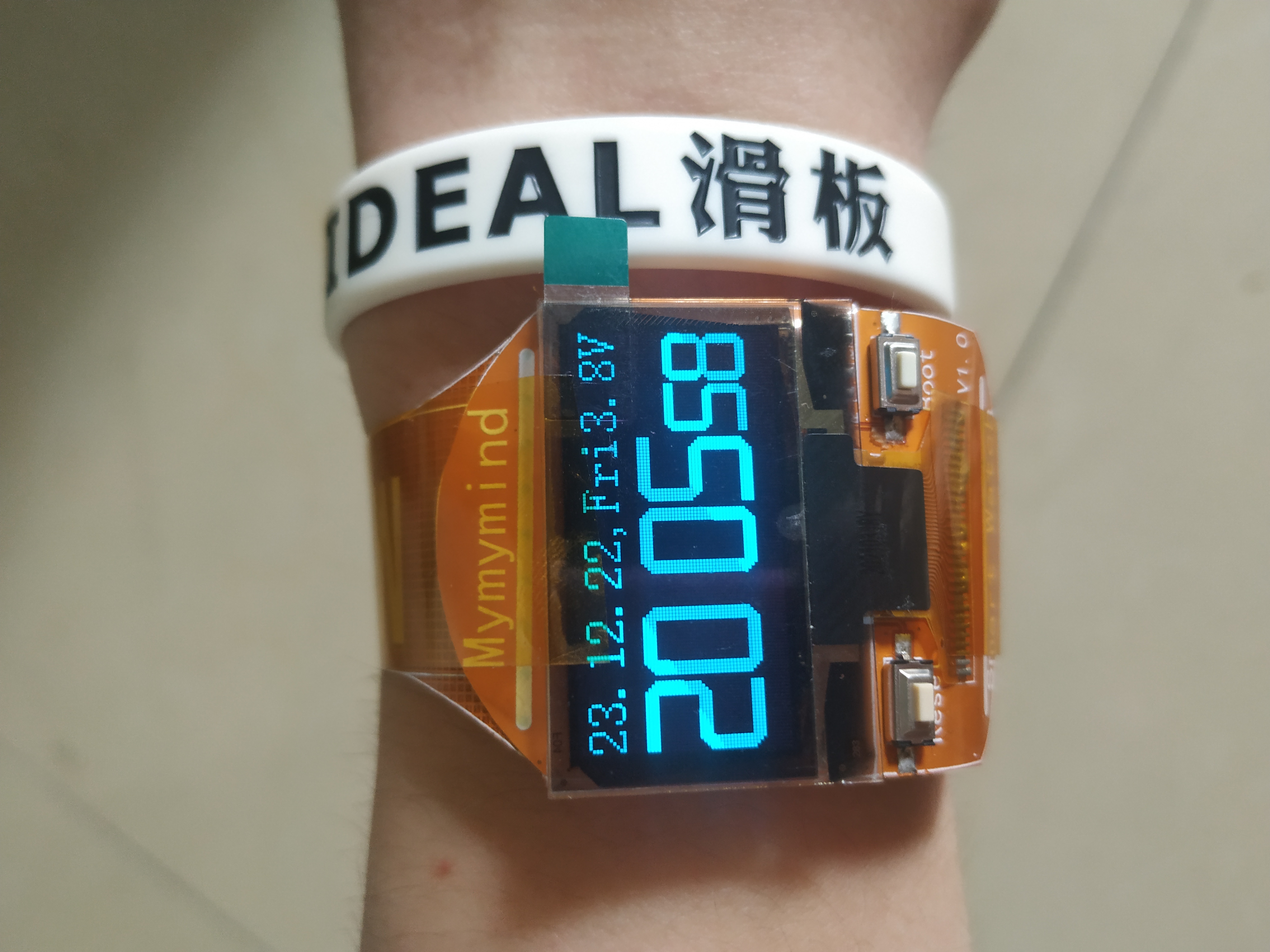

基于CH583M的OLED手表,用FPC材质,方便折叠戴在手腕上
简介:基于CH583M的OLED手表,用FPC材质,方便折叠戴在手腕上
LGPL 3.0
创建时间:2024-04-28 14:34:58更新时间:2024-04-28 17:41:06

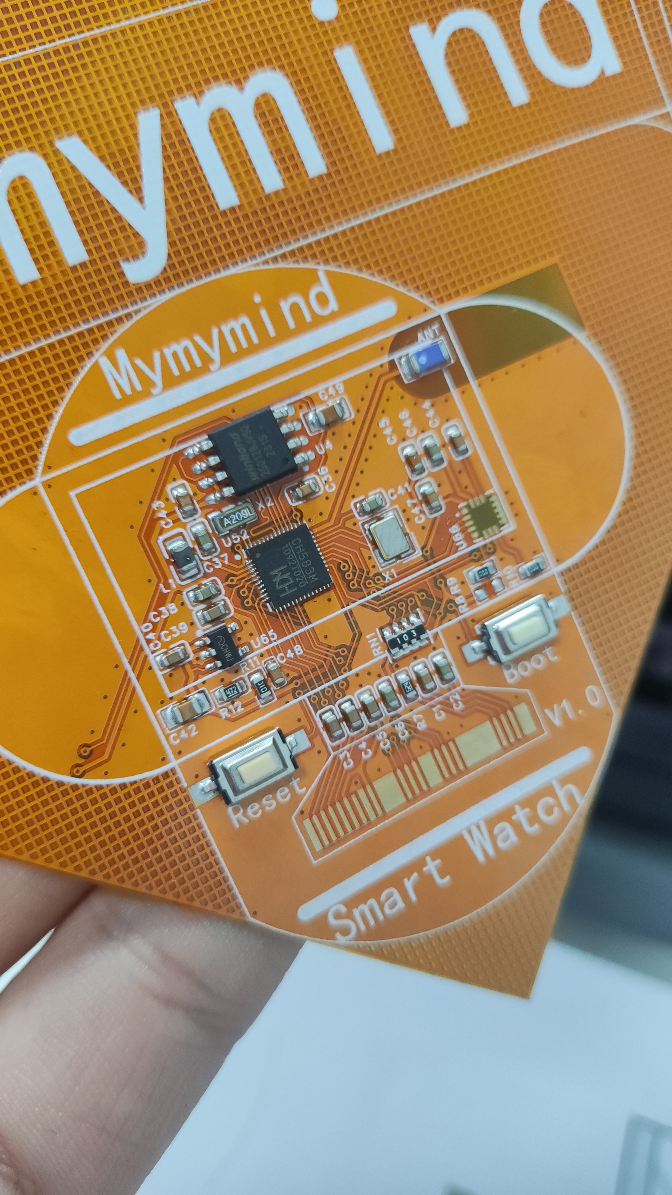

主控:CH583M,60MHz主频,512K flash,32K ram,带蓝牙5.0 BLE

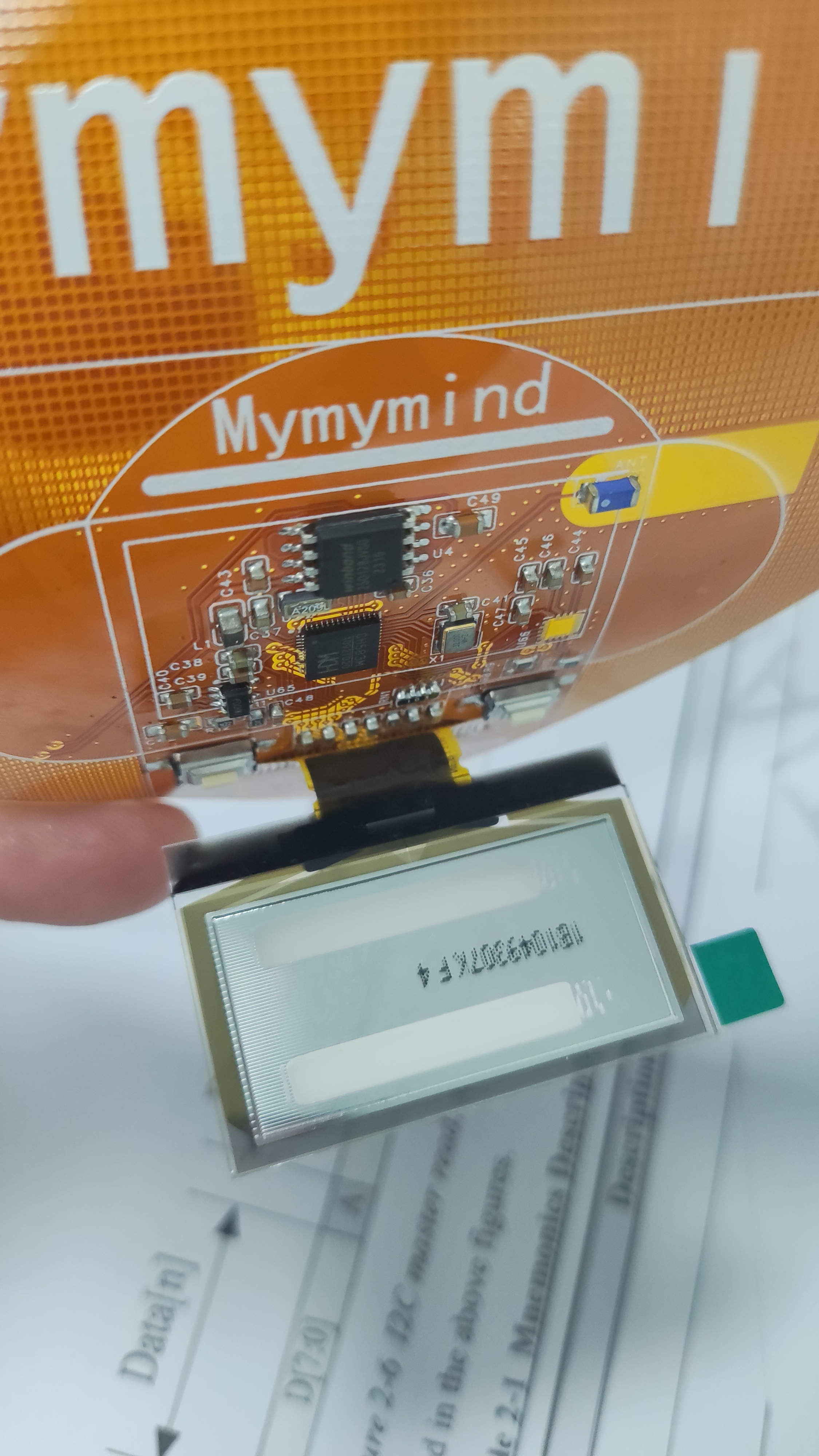

屏幕:OLED 12864,4线SPI接口
陀螺仪:ICM20608,SPI&IIC
独立按键:2个
ADC:NTC测温,电池电压测量
开发环境:MounRiver Stdio
