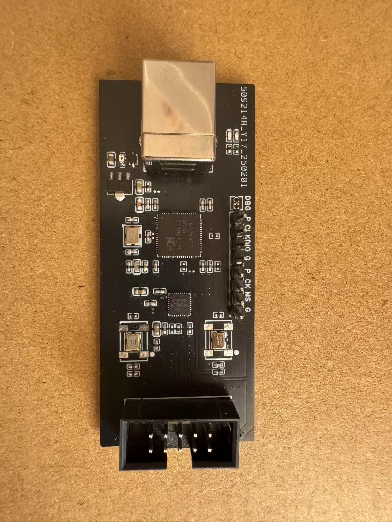

USB Audio Class 2.0 转换 I2S 异步时钟声卡,国产MCU CH32V307 + CPLD AGRV2KQ32方案,成本低廉,可平价替代Amanero以及XMOS方案。

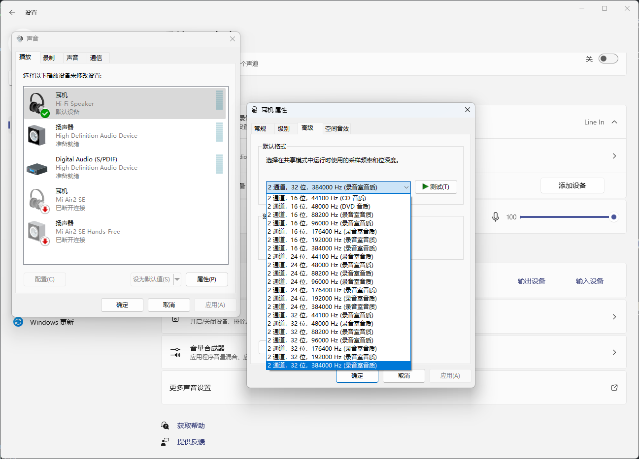

采用两颗晶振直出频率,非数字频率合成,Feedback真异步时钟音频,支持几乎所有常见的采样率格式,最大可支持32位384KHz:
晶振可以替换封装,可安装普通3225封装的有源晶振,并兼容CCHD57525晶振封装,用户可以修改封装以兼容其他封装的晶振。
24.576MHz 是主时钟晶振,必须安装。22.5792MHz 是副时钟晶振,可以不安装,不安装的话不能使用44.1KHz及其X2和X4的采样率。
考虑到连接稳定性,USB接口采用USB Type B母座,用户可以自行修改成Type C,由于是高速USB2.0,请注意走线阻抗。

USB Audio Class 2.0 从Windows8开始自带驱动,无序手动安装,即插即用。对于Linux,Ubuntu等桌面系统自带驱动的,可以直接使用,其他可能需要安装UAC2.0驱动。Android以及Apple、Mac也都是自带驱动。

MCU和CPLD均10元左右,国内各大电子电商平台均有销售。其他元件、PCB算10元,成本约30元左右。
