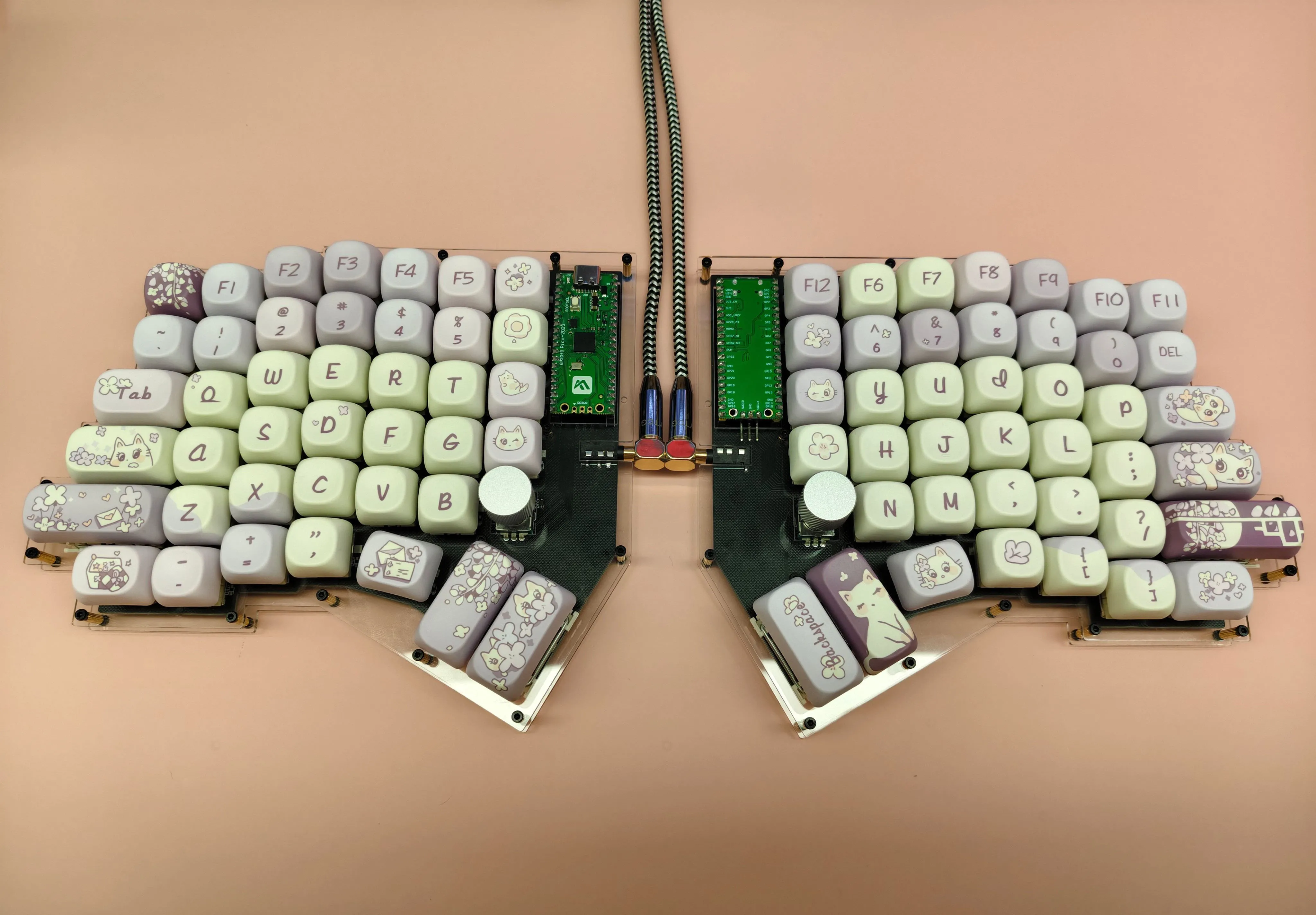

基于RP2040开发板的分体式键盘。
设计成这样很奇怪的配列是为了保证分体式的同时,方便使用热升华的好看的大键键帽,也避免了凑齐6个1.25U键帽比较麻烦的问题,基本上随便买一套130键的键帽就能用。
只设计有一组排母位置,右手 PCB 只需要把开发板的排针反过来焊然后反着插在排母上。正反面两个 TRRS 插孔,左右手的 PCB 只需要焊接正面的插孔,用耳机线接在一起就是 TX/RX 交叉的。
