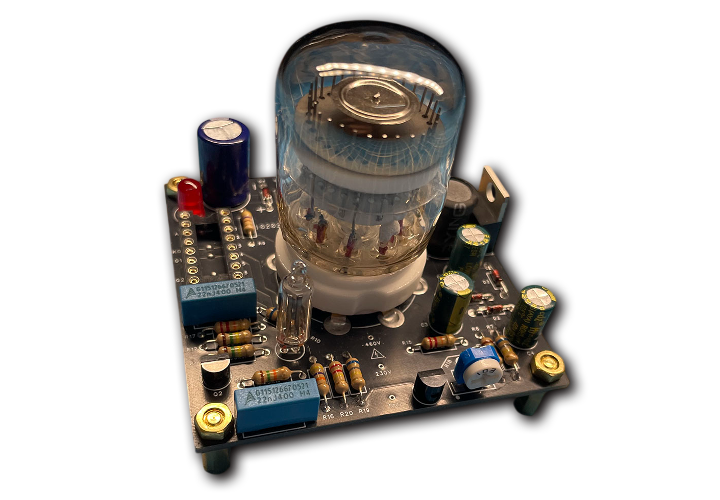

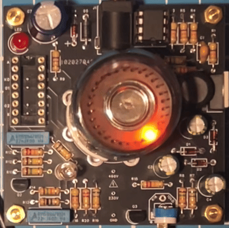

  本项目是一款针对双向双脉冲冷阴极十进制步进计数管的可变速旋转驱动板。复刻了国外 Threeneurons 大神的 Variable Dekatron Spinner Kit 项目。原理图和 PCB 设计均为抄板外加小部分本土化修改,替换成立创商城元件封装。知识产权不归本人所有,仅供学习参考。下图展示的是国产安阳 OQ-1 紧凑型计数管的驱动效果。

  本项目原理图包括两个部分。左边是 12 V 升 230 V 的 Boost 升压电路,使用了一颗 LM393 双路比较器。其中一路做方波发生器,直接驱动 IRF730 MOSFET 来切换电感电流产生脉冲高电压;另一路为电压比较器,保证输出电压质量。相比很多专业升压芯片需要优化布线和外部元件,这种简单构造甚至可以让其在面包板这种糟糕环境上稳定工作。此外,IRF730 的关断是比开启更重要的转换过程:LM393 采用集电极开路输出结构,在电阻 R6 的作用下,其导通速度较慢,但通过开路级直接接地,可以做到迅速关断。生成的 230 V 经过电荷泵倍压,最终达到步进管阳极所需的 460 V。
  右边的驱动部分是一个以 NE-2 氖管为核心的弛豫振荡器,经过 RC 延时电路,产生前后两个低压脉冲,用于驱动管子的两组引导极。主阴极 K0 和 K1-9 施加 60 V 偏压,其中 K0 外接一颗 LED 用于显示进位效果。
  板子左上角添加了一个 DIP-16 芯片底座 J2 用于设置跳线,是管座通电的桥梁。默认情况下,该处的管座与电路板没有电气连接。因为不同的管子引脚定义不同,这种设计可以允许该驱动板用于不同型号的 K8A 引脚封装(大八脚)Dekatron。该处板子上有五对裸露的半圆焊盘,将每对焊盘焊接在一起可实现管座部分引脚与电路板的连接,这种连接方式适用于国产安阳牌 OQ-1 Dekatron。而 J2 的作用则是为其它型号管子提供跳线连接方式。

  接入 12 V 直流电源或 9 V 交流电源即可上电。调整 R18 电位器可以改变管子步进速度,顺时针加速,逆时针减速。
