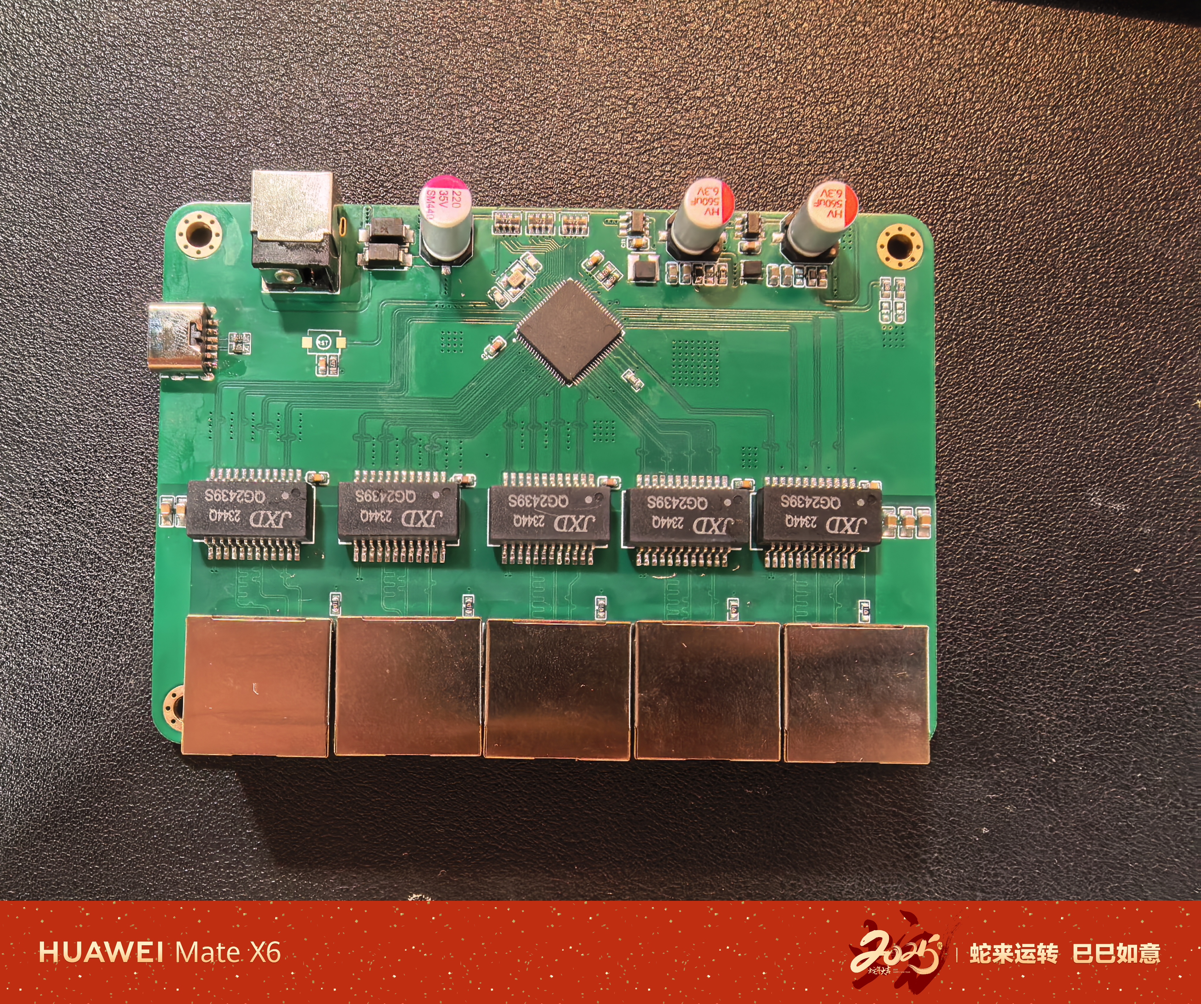

* 1、项目功能介绍
基于RTL8367N-VB-CG的分离式千兆交换器,采用网络变压器加普通网口,供电使用12VDC或TYPE-C供电,采用DCDC降压降低发热
*2、项目属性
首次公开
* 3、开源协议
署名-非商业性-相同方式共享4.0
禁止商用
*4、硬件部分

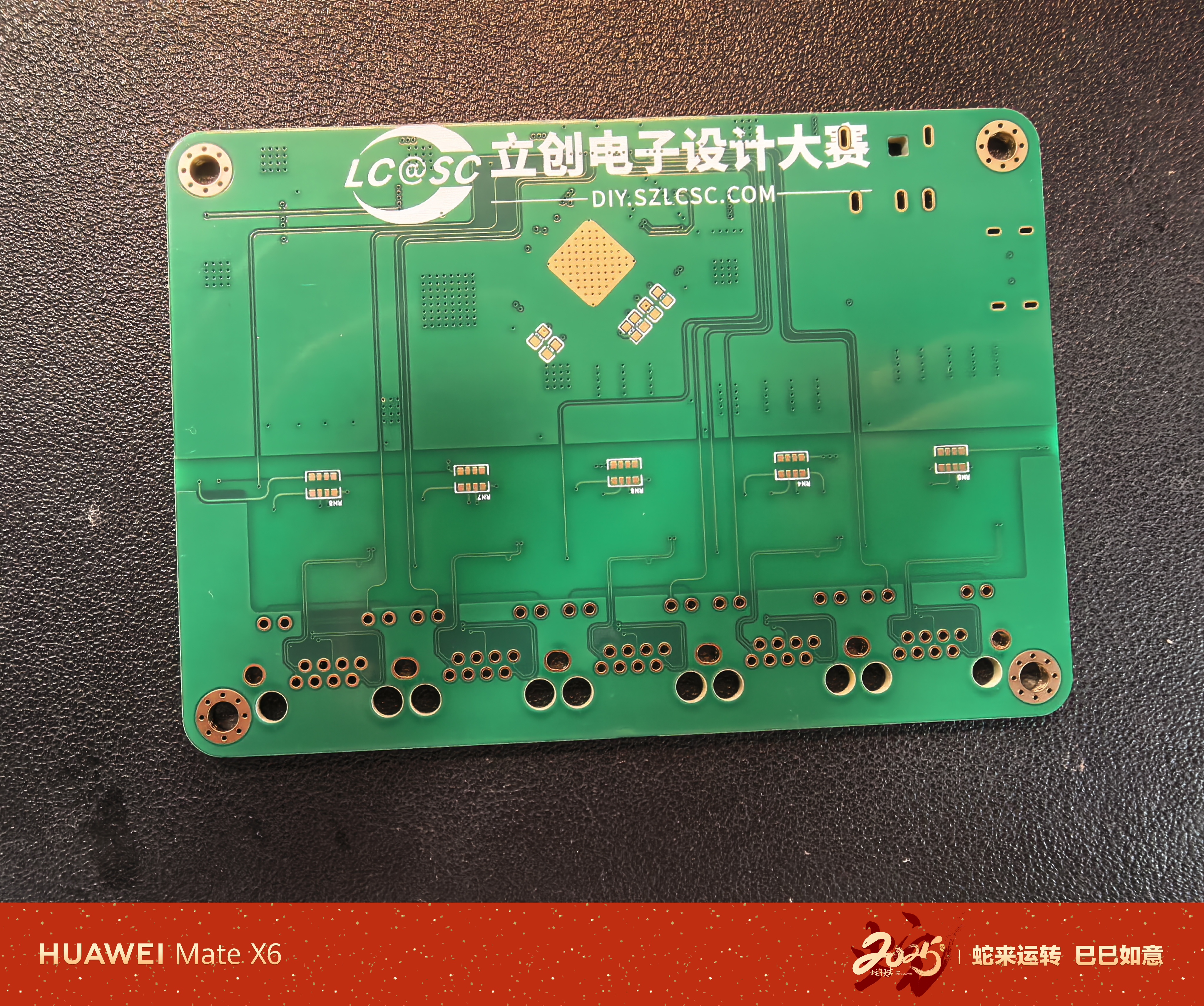

主控基于RTL8367N-VB-CG,网络变压器使用QG2439S,网口使用R-RJ45R08P-C000,电源管理全部使用DCDC降压芯片,支持5V输入或12V DC5520输入,除了主控以外,基本上都可以使用商城的16-15样品券,性价比极高

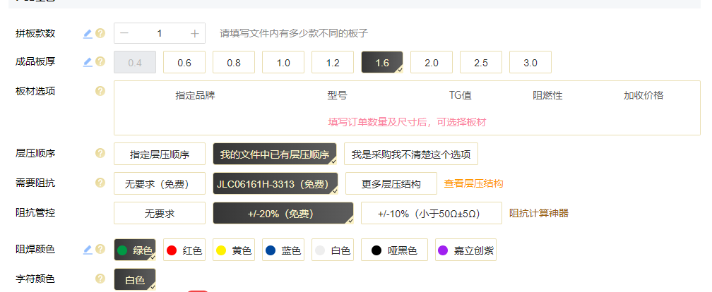

信号部分使用100R差分阻抗,叠层为JLC3313,下单的时候记得选择叠层,如下所示;
同时外壳文件上传至附件,step格式,可以自行根据需求修改
