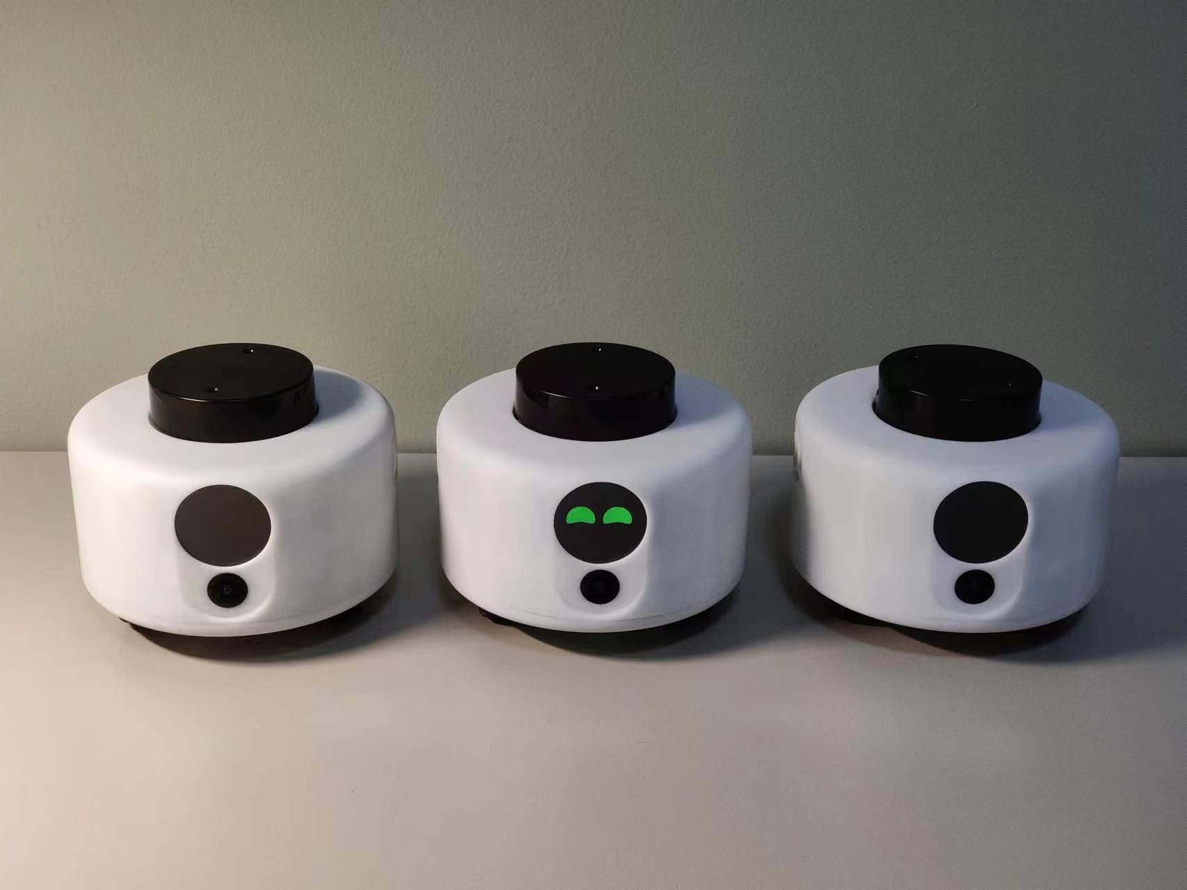

一、项目背景
相信大家都知道超能陆战队中的大白,拥有一台能行走,能看,能听会说,会思考的机器人,一定是很多科技爱好者的愿望,随着人工智能的发展,以及供应链和加工制造业的完善,离普通人造一台属于自己的大白机器人不再那么遥远。
由于时间关系和技术水平有限,所以本项目尽量简化了机器人的机械结构,设计了一台外观简约但是功能强大的桌面机器人,并且发挥我本职工作算法调包侠的优势,让他拥有了一颗聪明的AI大脑。
对于这个机器人的外观,有的人说像墨水瓶,有的人说像电饭锅,有的人说像托马斯小火车,有的人说像赛尔号,还有说像地雷的。我把它取名为“小白”,首先这个名字来源于电影中的“大白”,而它的外观小巧并且是白色的,其次“小白”在现代汉语中也有新手、初学者的意思,用来提醒自己要拓宽视野不断学习,也提醒机器人的AI模型要不断学习。
为了和大家一起交流和进步,现在将小白机器人的软硬件所有资料全部开源。下面分硬件、结构、软件三个方面向大家汇报一下小白机器人的技术细节。

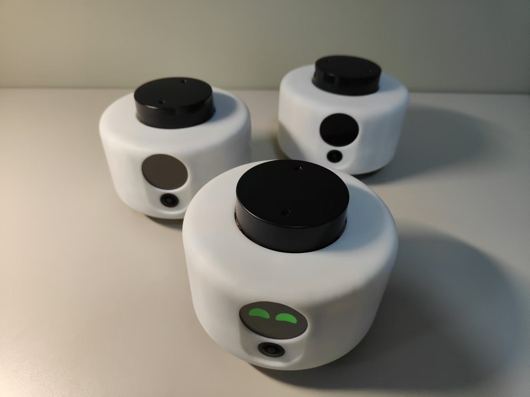

三、结构
1.外观设计
对于结构部分,小白机器人的外壳采用工业界常用的Solidworks软件进行绘制。
注意:3D打印采用光固化打印,没有尝试过普通的FDM打印机。
2.内部结构设计
小白机器人充分利用了壳体内的空间,在直径12厘米的圆柱体内,从下至上大致分成了电机、电池、主板、激光雷达四层空间,做到了体积小巧但功能丰富。
3.激光雷达的安装
目前支持YDLidar X2、M1C1_MINI、乐动LD14等多款雷达,YDLidar X2的雷达孔位,也适用于顶部有个小红点的乐动LD14,但是M1C1_MINI的孔位距离更长,具体细节可参考雷达手册。
小白机器人的接口线序和组装详细步骤也放到了项目主页,您可以从零开始一步步组装好机器人的每一个零件。
注意:根据激光雷达的类型不同,孔位位置不同,要选用不同的上壳结构:
