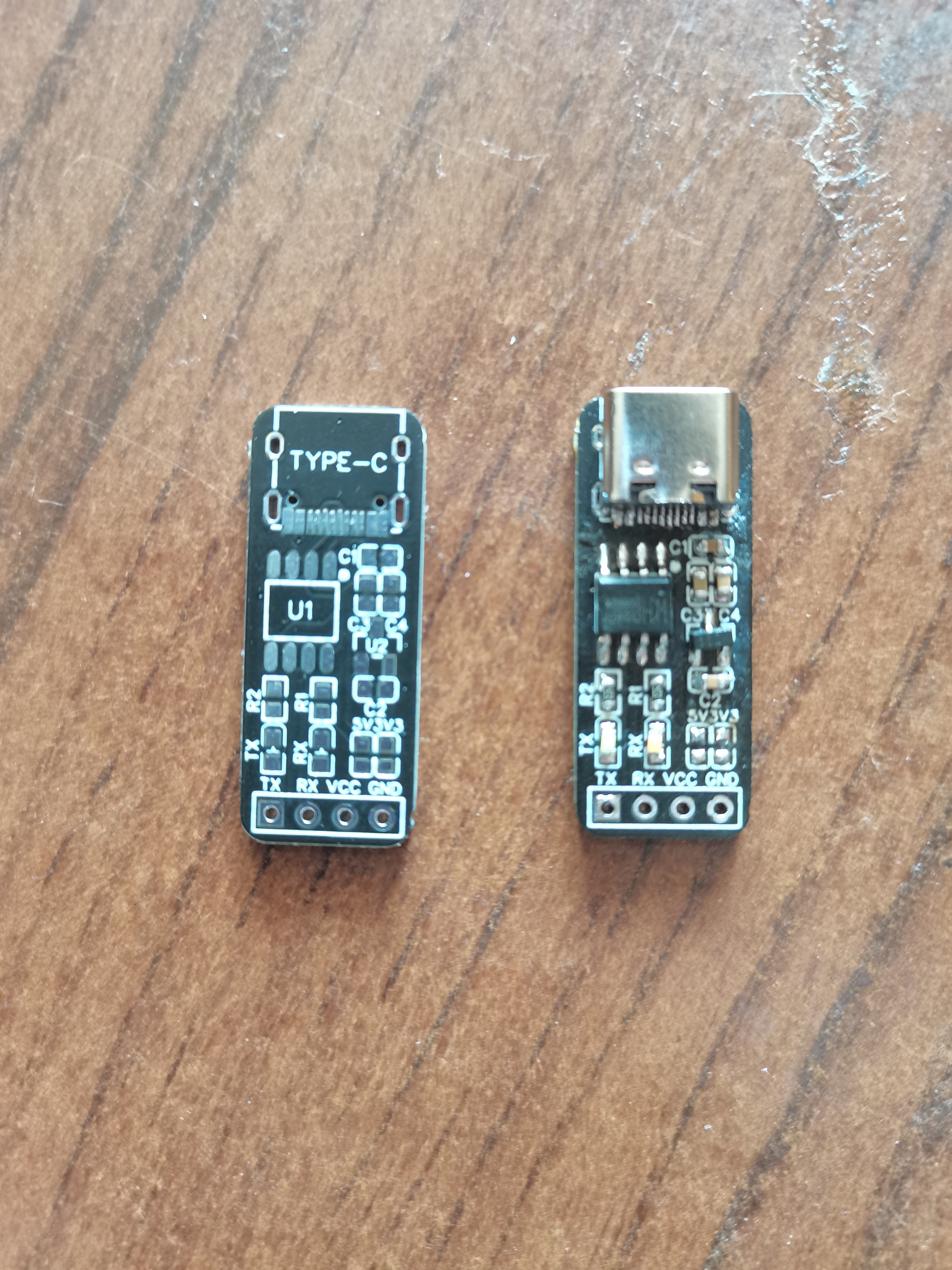

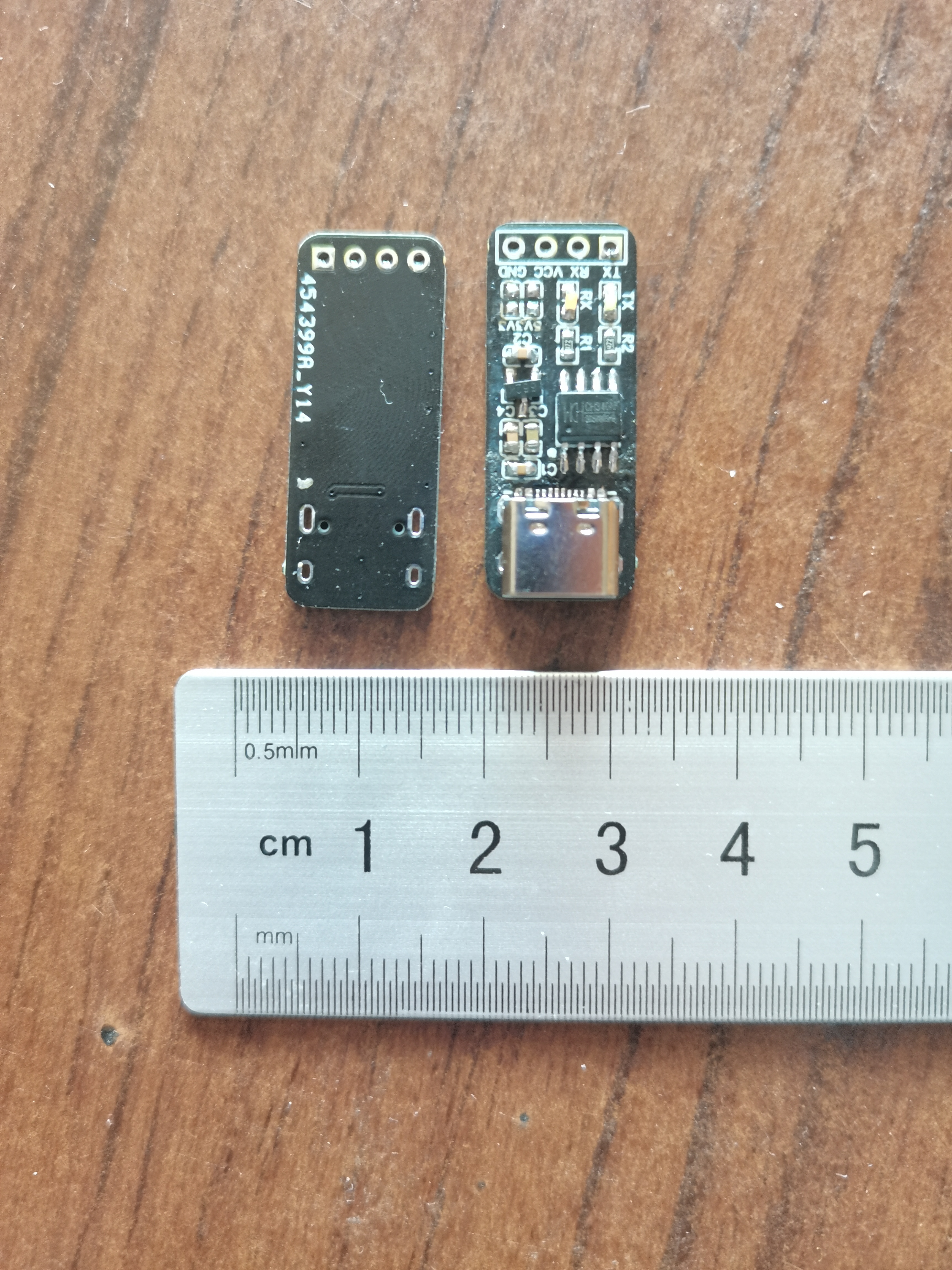

注:16pin type-c接口对焊接能力有一定要求,本模块为保证精简,只留下TX、RX双线串口与供电。下图中LED丝印倒置,现pcb图中已修正,可直接打样使用。
基于ch340n芯片,安装ch340/ch341驱动即可,用于下载烧写等,设置5V、3V3跳线,可自主选择输出电压。
转接板右下角两处并列电阻丝印为跳线,没有电阻编号,标记为5V和3V3,用焊锡短路任一即可输出相应电压(不可同时短路)。
采用低压差ldo芯片662k,可输出150ma以内电流。~~~~
