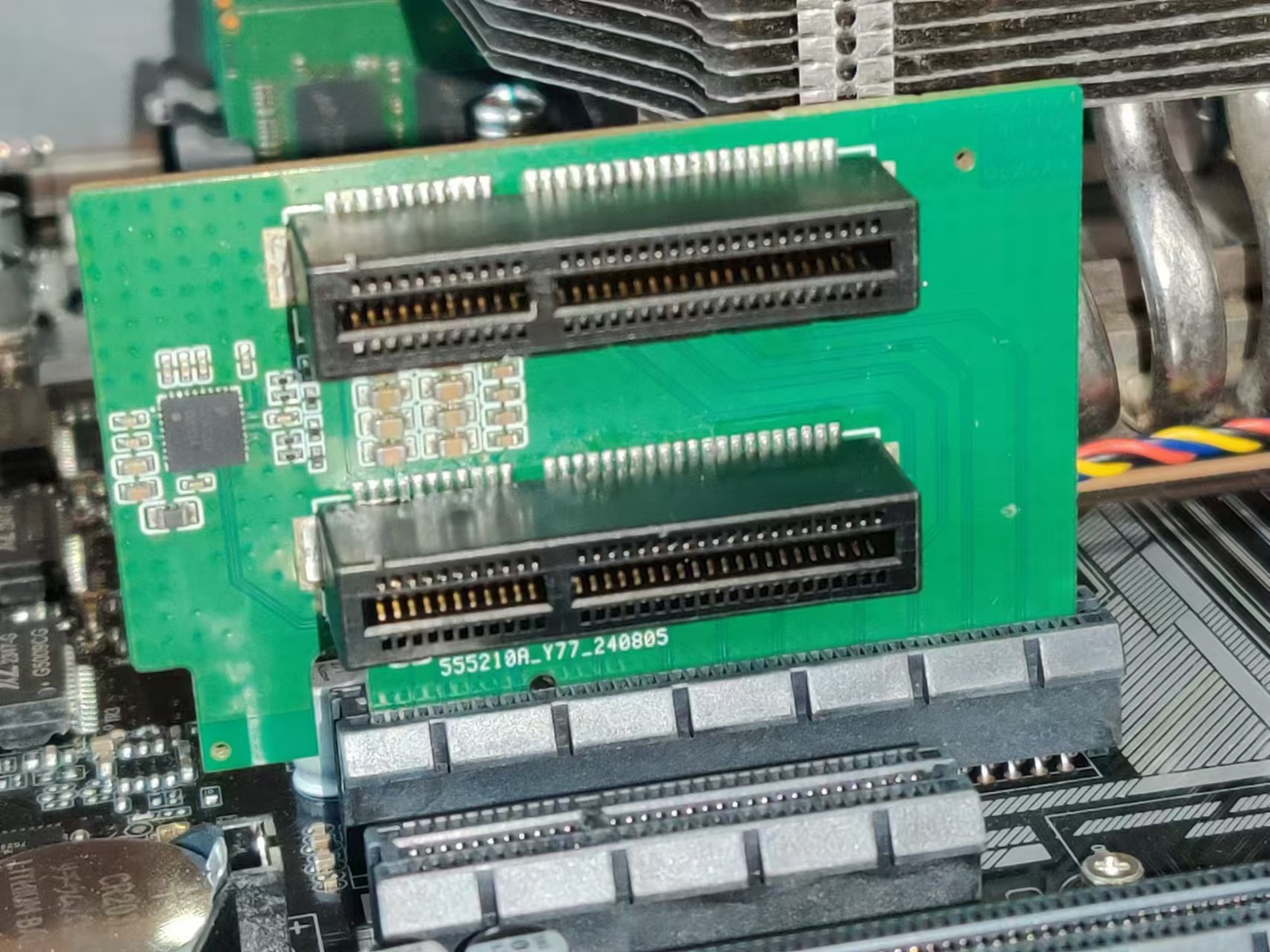

修改自https://oshwhub.com/oldmonster/CEM4NGFF_GEN4_EVM工程,有两个PCB文件:X16拆分X8+X8以及X8拆分X4+X4。已打样验证。
简介:修改自https://oshwhub.com/oldmonster/CEM4NGFF_GEN4_EVM工程,有两个PCB文件:X16拆分X8+X8以及X8拆分X4+X4。已打样验证。
创建时间:2024-06-08 11:36:32更新时间:2024-08-12 10:17:15
项目描述
工程主要修改自https://oshwhub.com/oldmonster/CEM4NGFF_GEN4_EVM
原本计划用于华硕P9D主板上

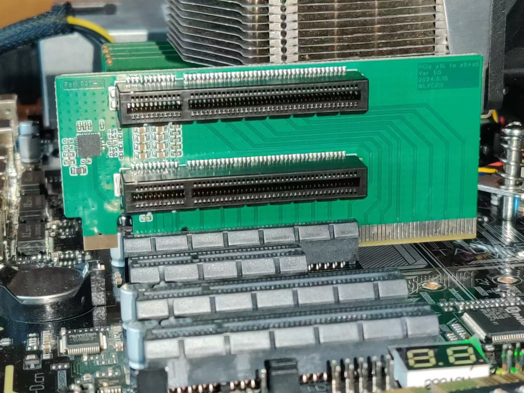

X16拆分X8+X8 PCB整体高度约为46 mm,两个PCIE插槽为标准间距,90度转向
X8拆分X4+X4 PCB整体高度约为46.8 mm,两个PCIE插槽为标准间距,90度转向
均已在嘉立创SMT打样,X8拆分X4+X4的已上机验证,X16拆分X8+X8的因无相应设备无法验证,欢迎有实力的朋友验证后反馈(应该没啥问题)---2024/08
