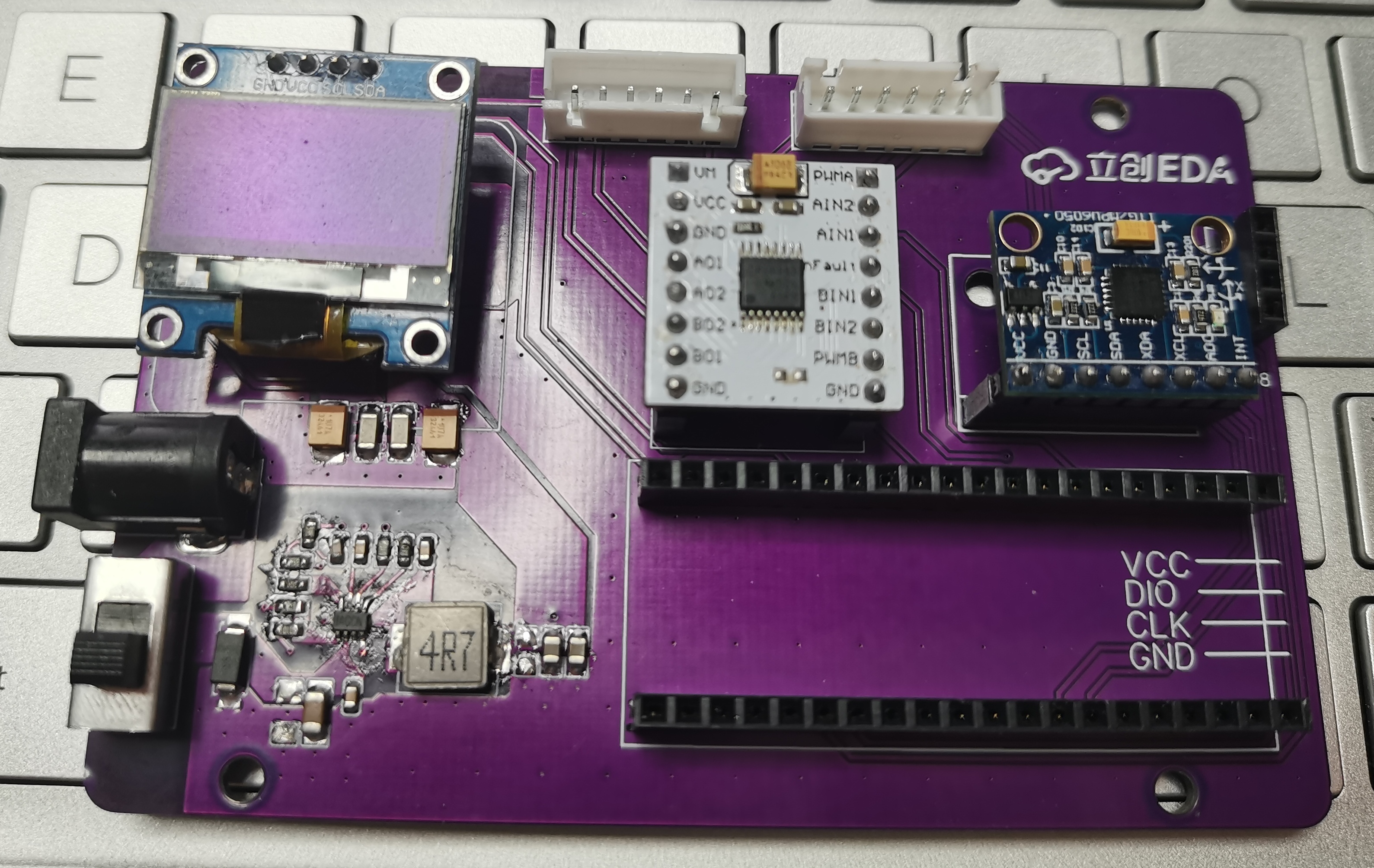

最近在做平衡小车,并且刚好在B站学习了“工科男孙老师”关于DC-DC降压模块的教程,于是想要根据原理图自己画个板子实现实现,所以就在立创里面画了PCB并且打了板。配合着博客使用,希望对初学者有所帮助
简介:最近在做平衡小车,并且刚好在B站学习了“工科男孙老师”关于DC-DC降压模块的教程,于是想要根据原理图自己画个板子实现实现,所以就在立创里面画了PCB并且打了板。配合着博客使用,希望对初学者有所帮助
创建时间:2022-09-08 23:47:32更新时间:2023-01-03 09:21:34
为了减少开支进行了模块化设计
注意:开源工程PCB中插STM32C8T6的排母间距可能较市面上常见的“小蓝丸”多了2.54mm,这一点需要特别注意。*不过在附件里面我又添加了通用版本,所以下载附件(专业版打开)即可。
下面给出实物图,其中STM32并没有插上:
