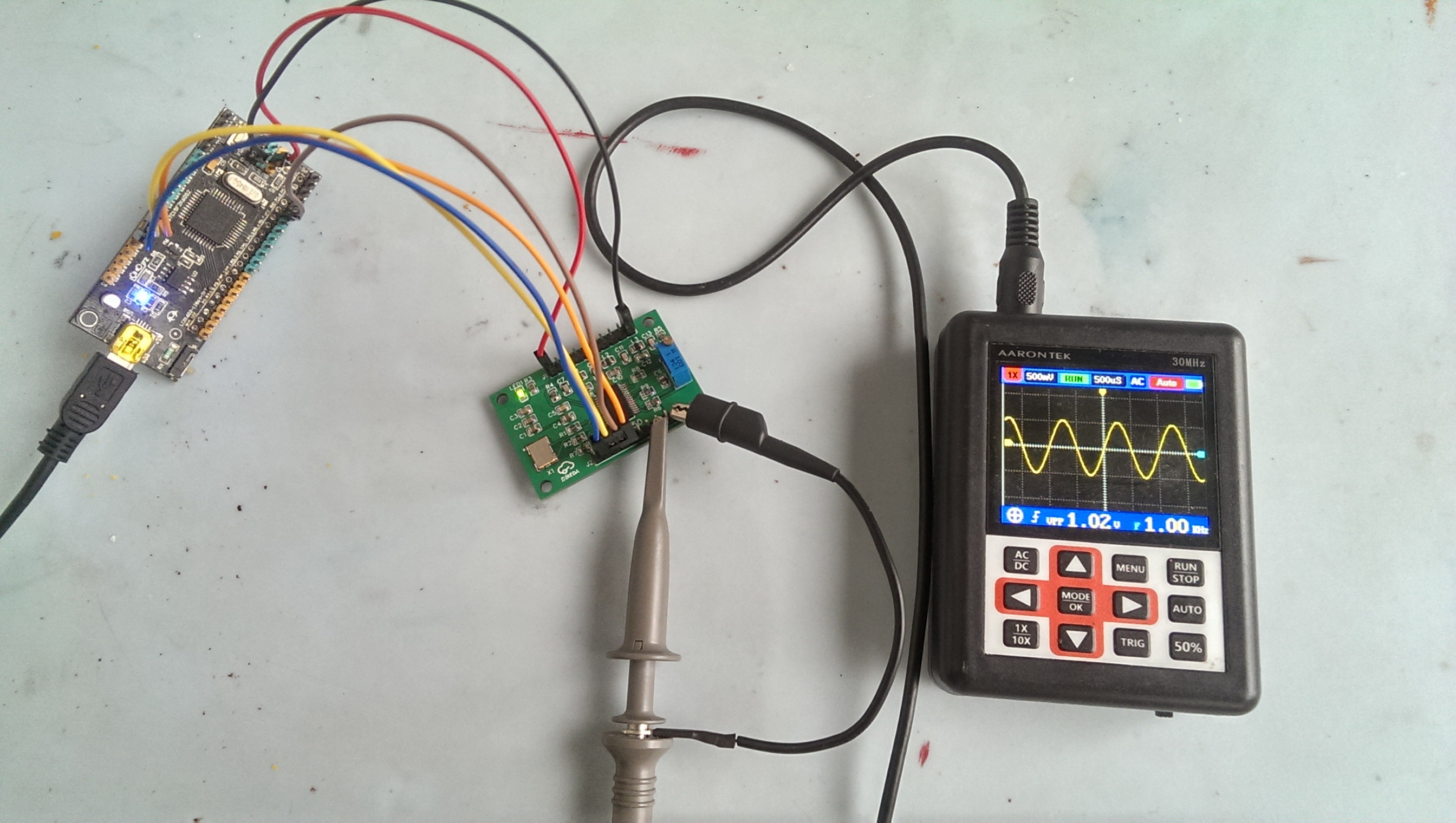

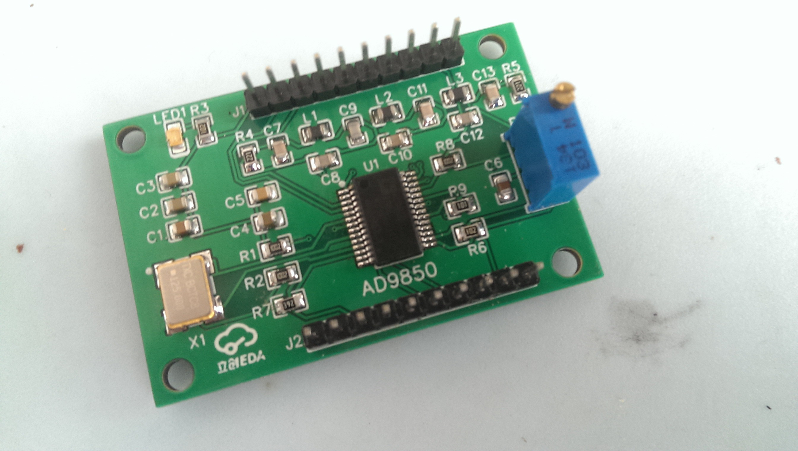

焊接成品

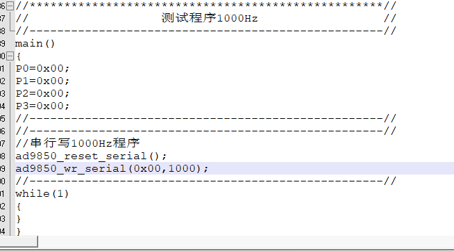

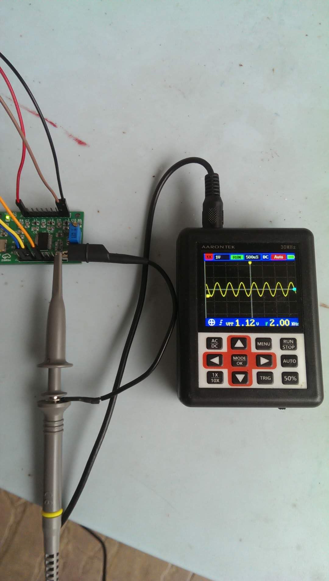

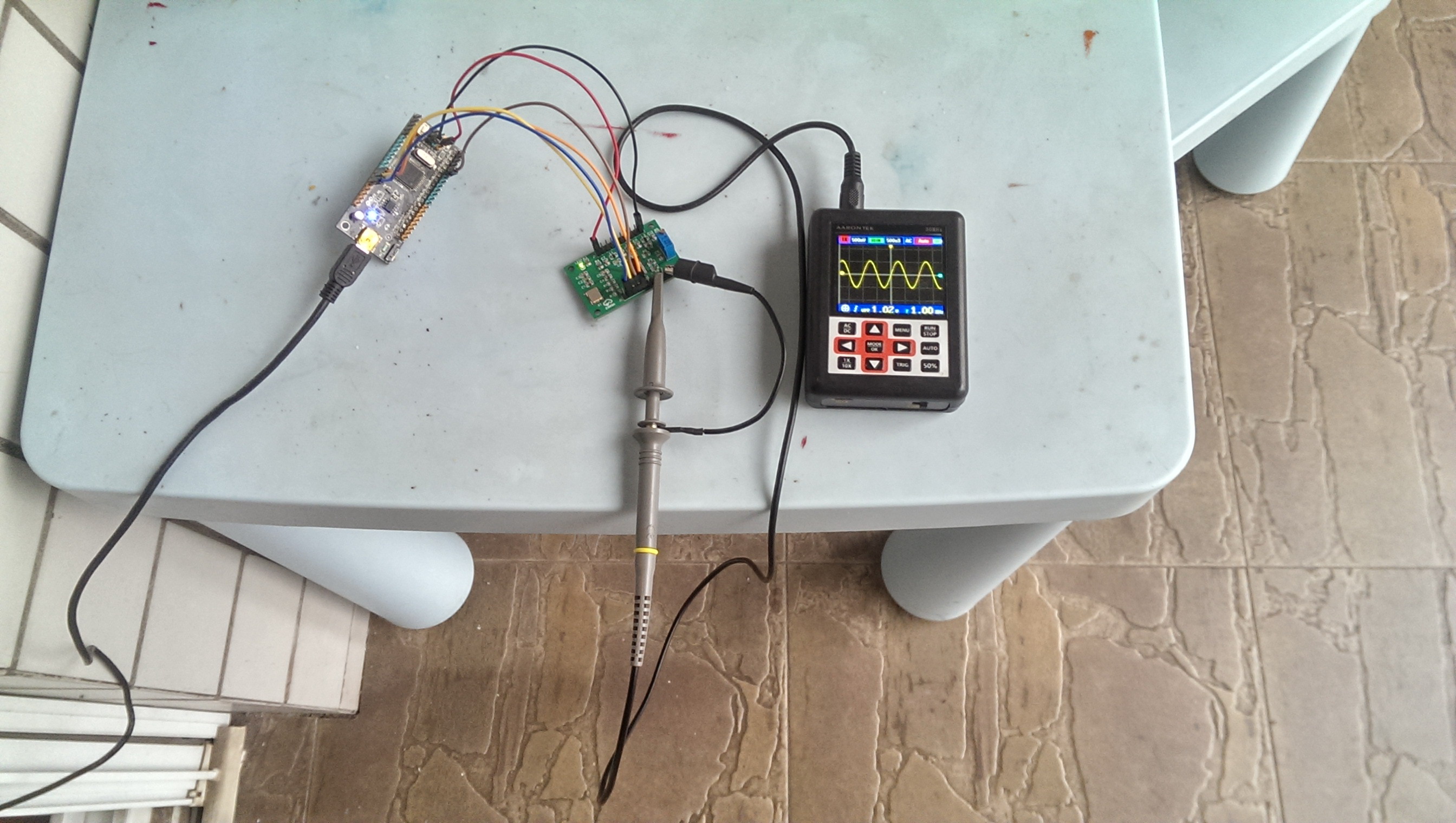

连接单片机测试,串行正弦波1kHz输出

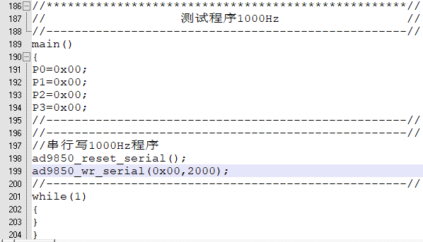

2kHz输出

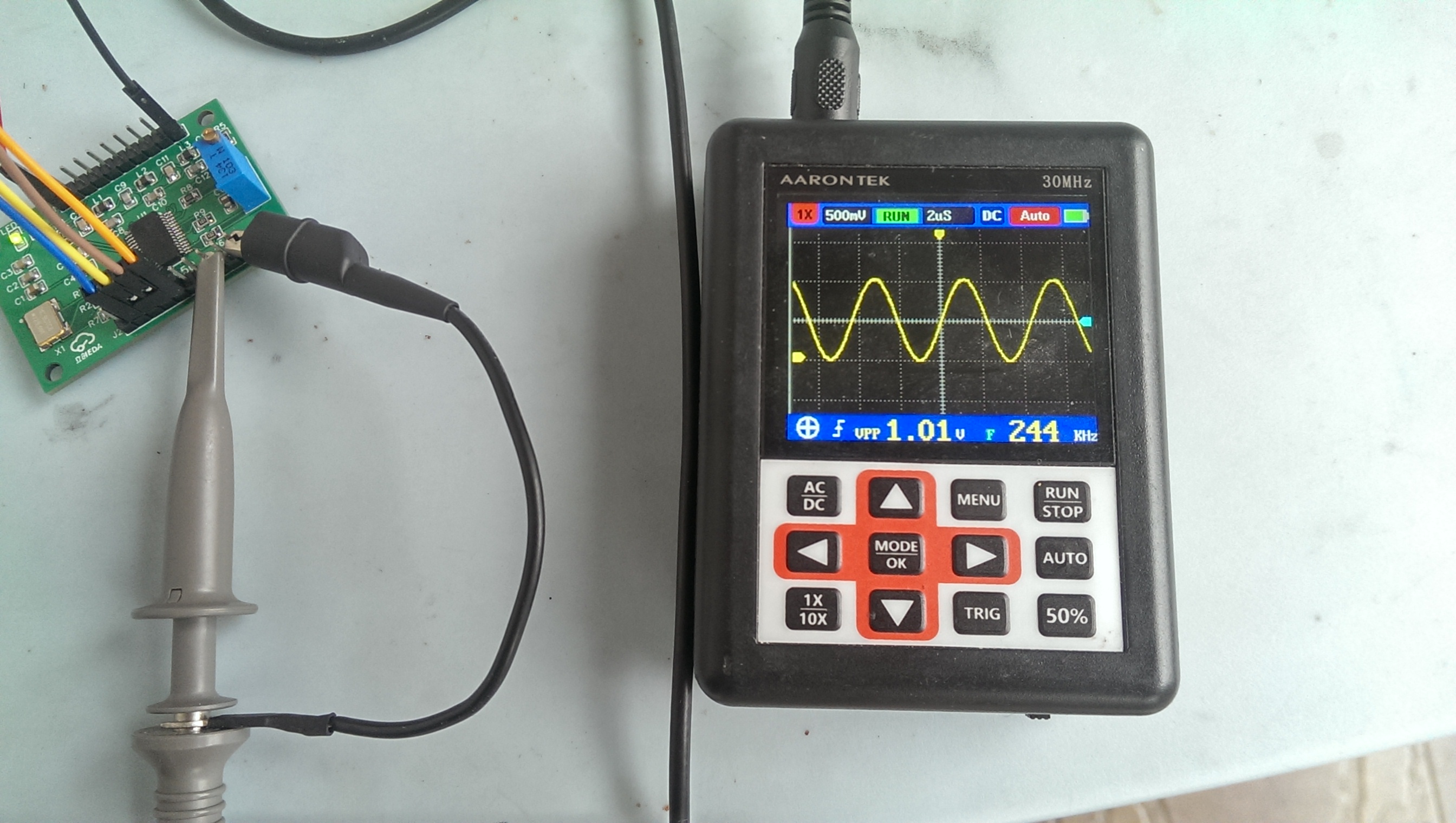

244kHz输出

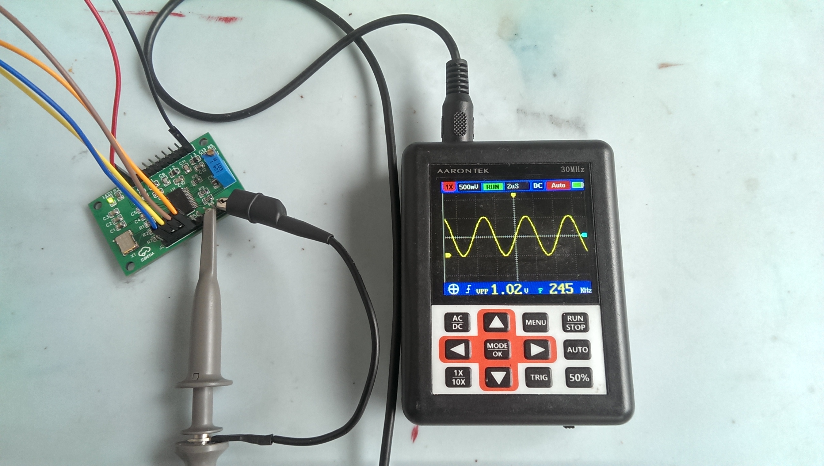

245kHz输出
经过简单验证,通过外接单片机控制AD9850能够准确的输出想要的频率,由于示波器带宽的原因没有测试更高的频率。
