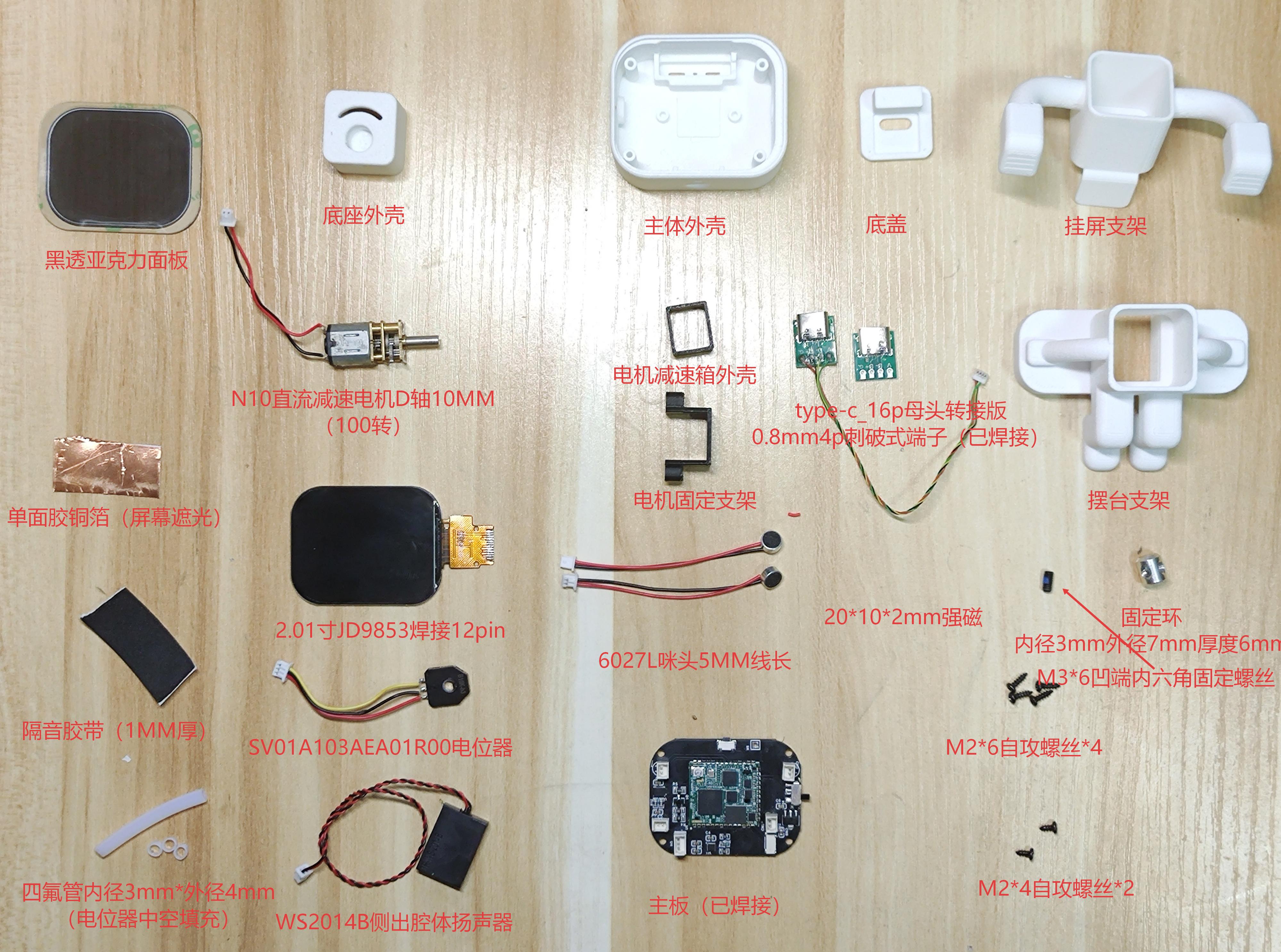

  • 本设计采用格子派S3-AI-2模组,该模组集成ES7210及ES8311,外围电路极简,新手复刻无难度;
  • 本设计采用SV01A103AEA01R00旋转电位器作为电机角度反馈,实现对电机的闭环控制;
  • 选用N10直流减速电机,项目体积小巧;
  • 驾驶反馈基于BMI270调校,能准确识别加速、减速、刹车、左转、右转、左急转及右急转等多种驾驶状态;
相关物料
注意事项
  • N10减速电机转速越低静摩擦越大,请选择100——120转速区间的减速电机
  • 电位器及电机D轴存在间隙,需使用4mm铁氟龙管进行裁切填充
