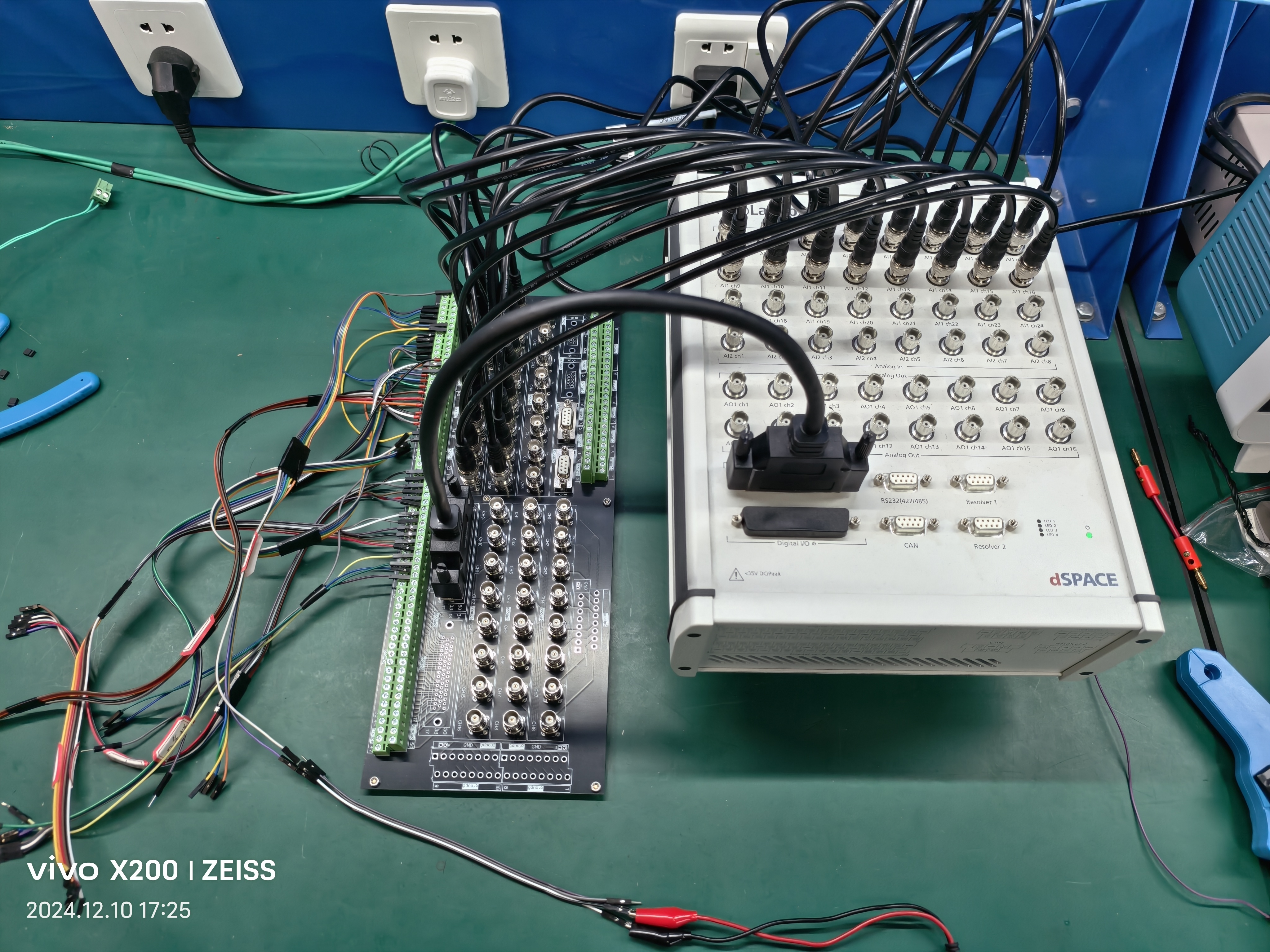

该工程设置制作了一款适用于dspace microlab的分线板,用以将dspace上的BNC接口以及dp50接口引出,并转接为2.54mm杜邦线接口,让使用这款dspace设备的人员更方便的进行电力电子类实验。
对该板进行了采样信号和驱动信号的测试,测试图如下:
实验测试接线图

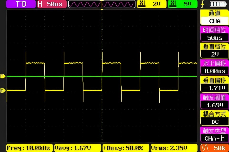

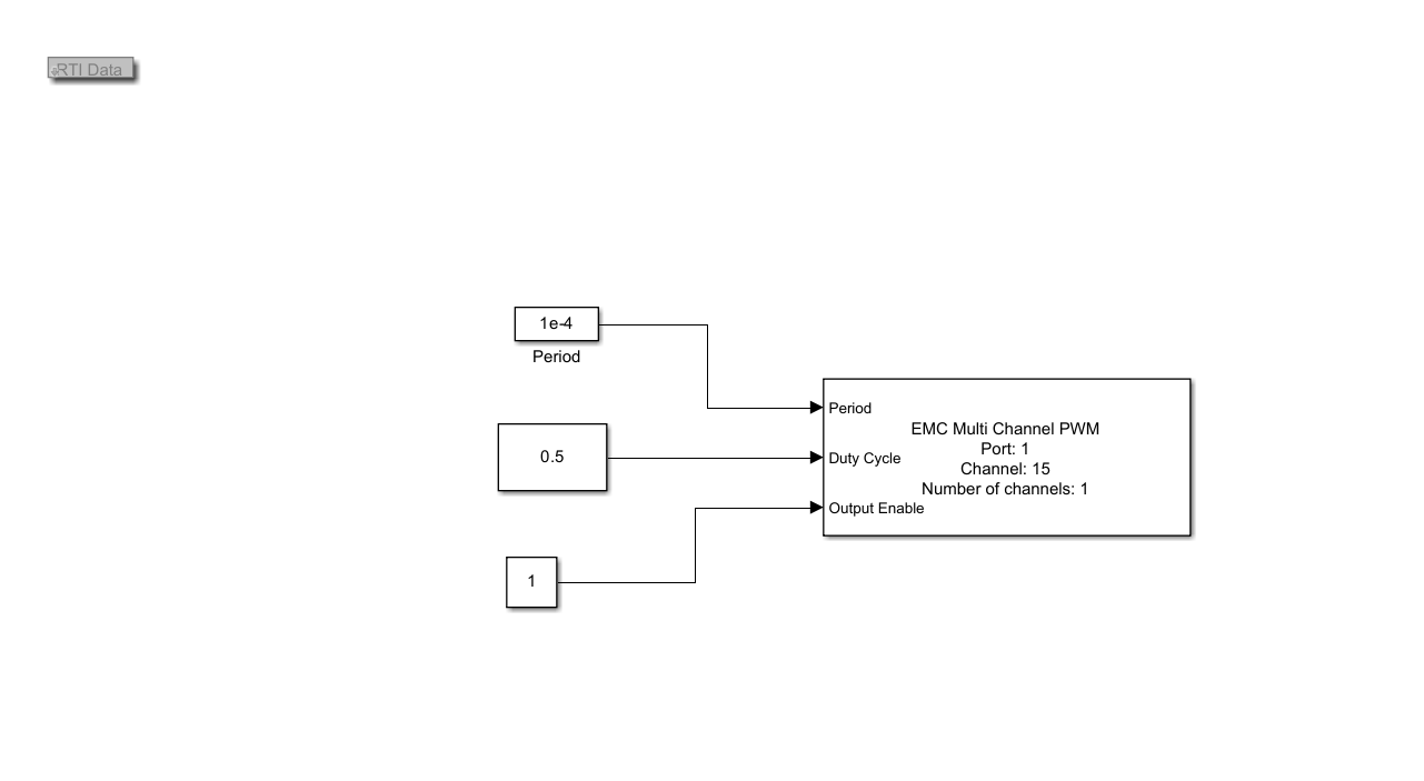

使用dspace发出10khz方波,经由转接板转接后,由示波器进行测量,测量结果如下:
10khz方波输出波形-上位机发波程序10khz方波输出波形-示波器波形

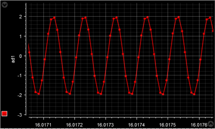

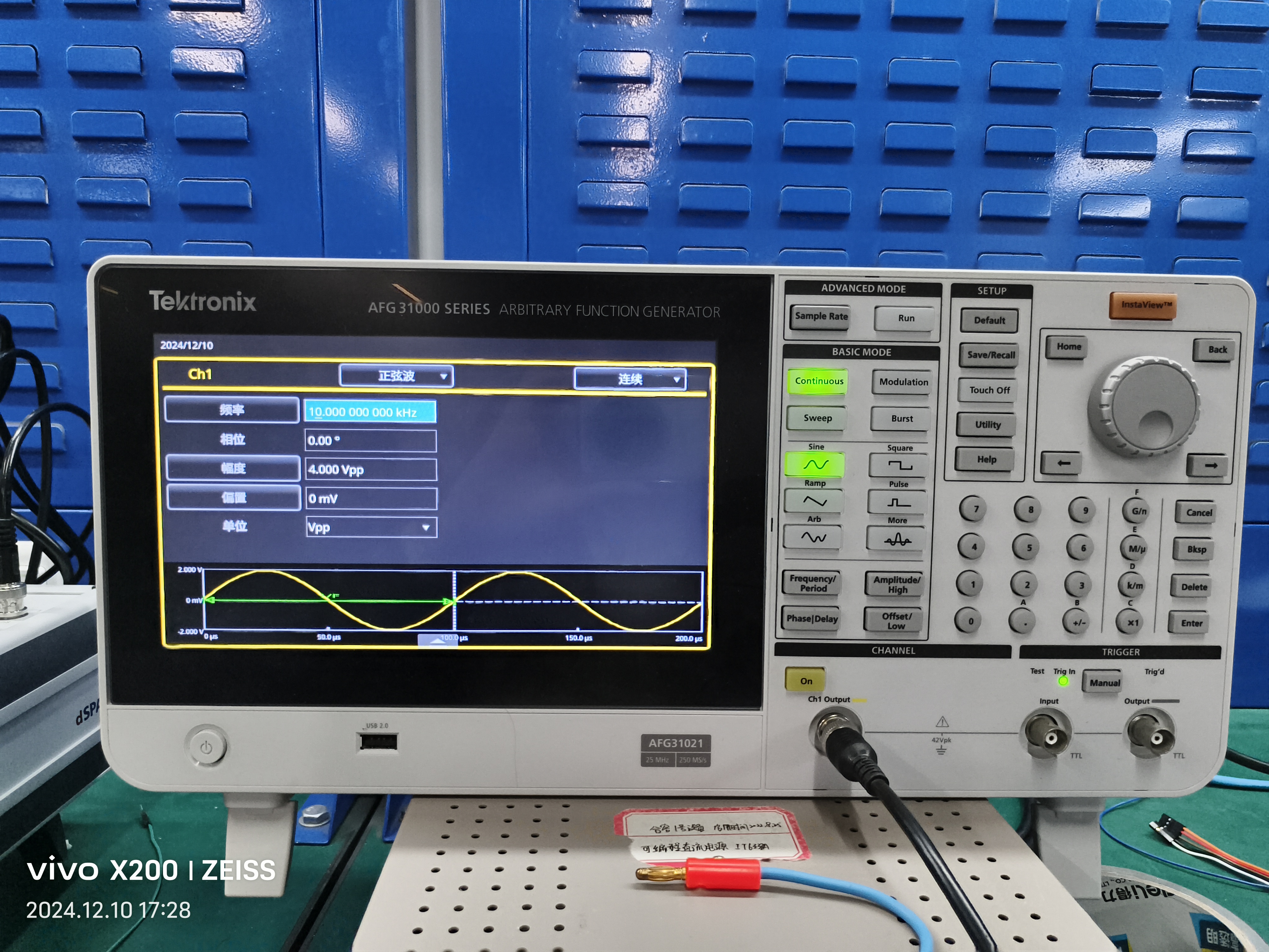

采样信号测试如下,使用信号发生器发出10khz正弦信号,经由转接板转接后,在dspace上位机观察采样波形:
10khz正弦波采样波形-信号发生器设置
10khz正弦波采样波形-上位机监控波形
