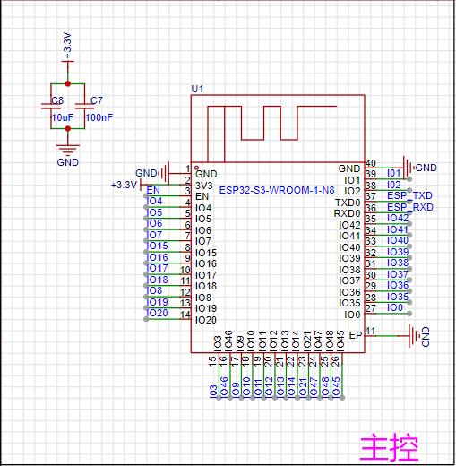

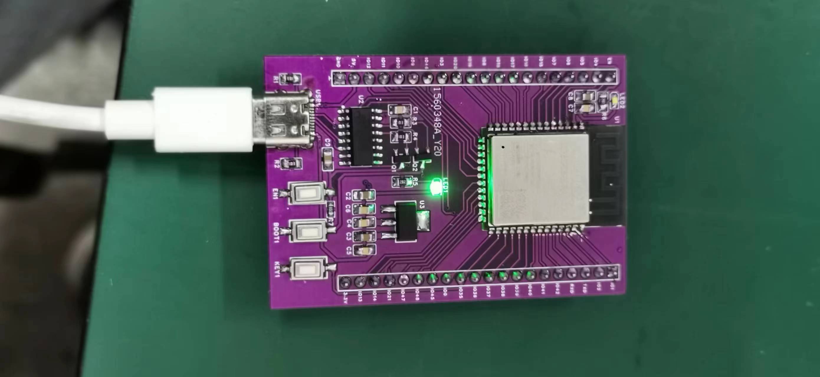

一、主控使用的是ESP32-S3-WROOM-1-N16R8。ESP32-S3是一款集成 2.4 GHz Wi-Fi 和 Bluetooth 5 (LE) 的 MCU 芯片,支持远距离模式 (Long Range)。ESP32-S3 搭载 Xtensa® 32 位 LX7 双核处理器,主频高达 240 MHz,内置 512 KB SRAM (TCM), 拥有 45 个可编程 GPIO 以及 SPI、I2S、I2C、PWM、RMT、ADC、UART、SD/MMC 主机控制器和 TWAITM 控制器等常用外设接口。其中的 14 个 GPIO 可被配置为 HMI 交互的电容触摸输入端。此外,ESP32-S3 搭载了超低功耗协处理器 (ULP),支持多种低功耗模式,广泛适用于各类低功耗应用场景,例如:图像识别、语音唤醒和识别等应用。并且ESP32-S3 沿用乐鑫成熟的物联网开发框架 ESP-IDF。ESP-IDF 已成功赋能了数以亿计物联网设备,历经了严格的测试和发布周期,具有清晰有效的支持策略。开发人员基于其成熟的软件架构,凭借对工具和 API 的熟悉,将更容易构建应用程序或迁移原有程序至 ESP32-S3 平台。

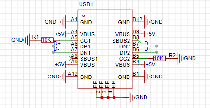

二、下载接口使用的是Type-C接口,USB Type-C是一种USB接口外形标准,拥有比Type-A及Type-B均小的体积,既可以应用于PC(主设备)又可以应用于外部设备从设备,如手机)的接口类型

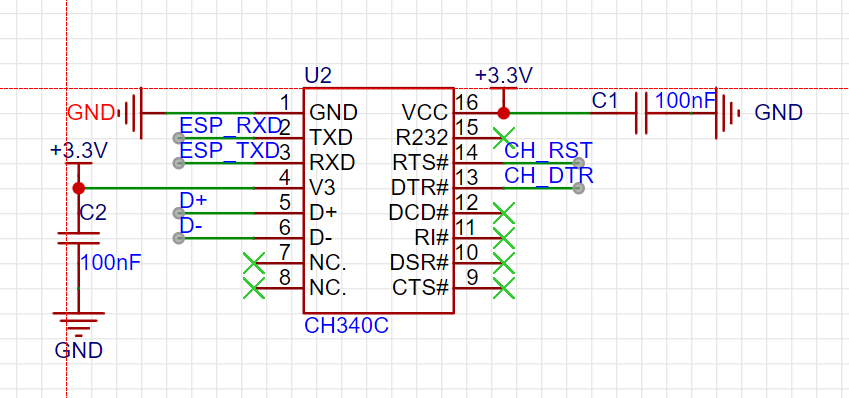

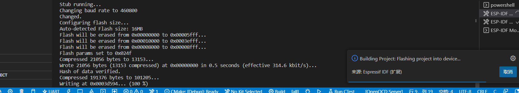

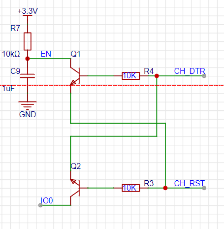

三、烧录芯片使用的是340C。CH340 是一个 USB 总线的转接芯片,实现 USB 转串口或者 USB 转打印口。 在串口方式下,CH340 提供常用的 MODEM 联络信号,用于为计算机扩展异步串口,或者将普通的 串口设备直接升级到 USB 总线。并配自动下载电路,可实现一键下载。

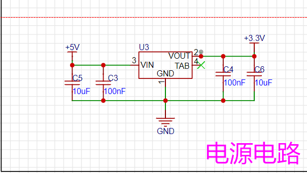

四、电源电路使用的是AMS117-3.3, AMS1117是一个正向低压降稳压器,在1A电流下压降为1.2V,完全满足芯片电源需求。

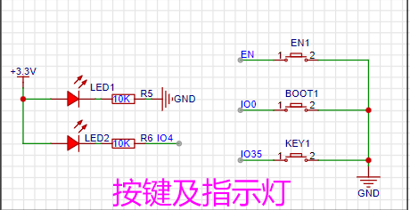

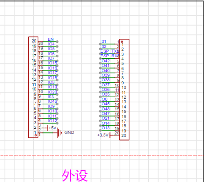

五、基本外设,具有运行灯指示和一个按键,在项目开发过程中可以快速方便调试。IO接口都使用排针扩展,可以适用于不同项目调试及方案验证。
六、成品展示
