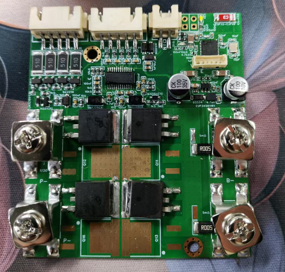

  • 基于 乐鑫 芯片 和 DVC1006 AFE芯片实现的 4S 电池保护板
  • 设计电流 50A, 单接线端子最大80A 2路并联理论160A, 单NMOS管 理论可以120A 4路并联, 具体由用户决定
  • PCB 板厚1mm, 4层, 阻抗线到铜距离5.5mil 叠层JLC0410H-3313, 理论上天线部分阻抗是在49.7549Ω
  • 库仑计区分充电和放电

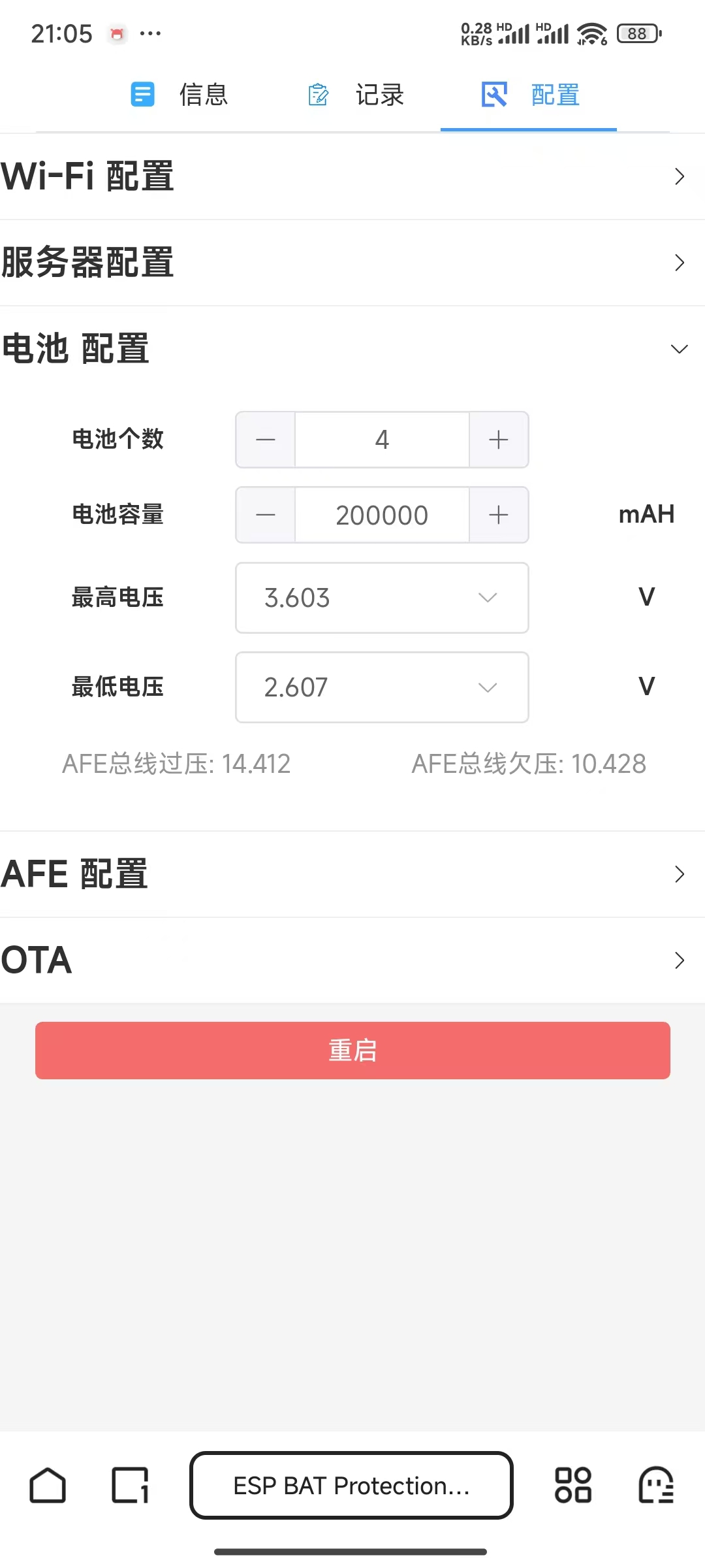

  • 配置电池容量, 通过库仑计, 可计算剩余供电时长, 后期会添加网络UPS功能

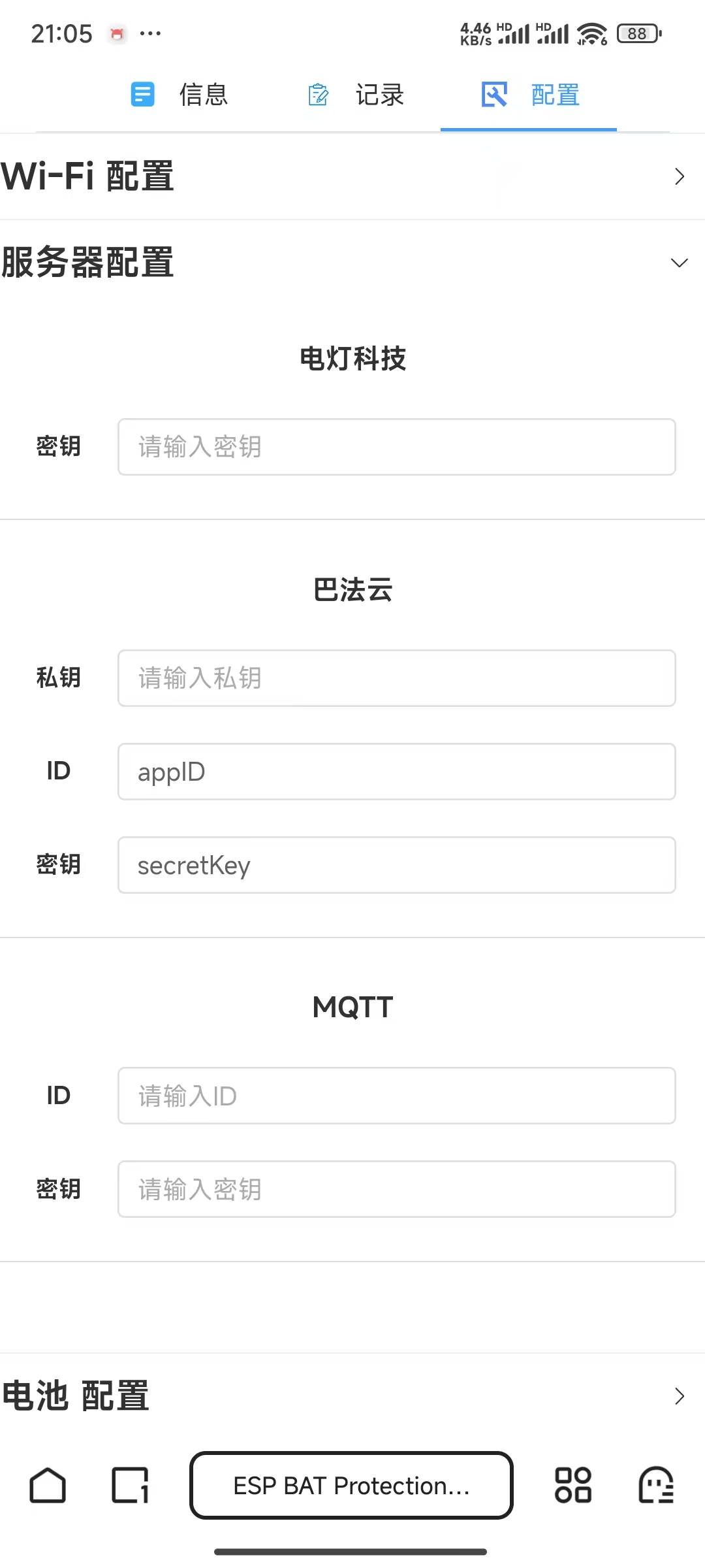

  • 后期添加 点灯 & 巴法 & MQTT 对接服务器, 用于后期米家/信息展示
  • V1.0 - 不再维护
    • 芯片 ESP32C3-FN4
    • 预留有主动均衡接线口和开关
    • 剩余1个IO 和 1路USB IO 未使用
    • 提供 2 路 IO 输出, 可以用于按键和主动均衡(AE)开关
    • 淘宝BOM成本大概在 RMB:30

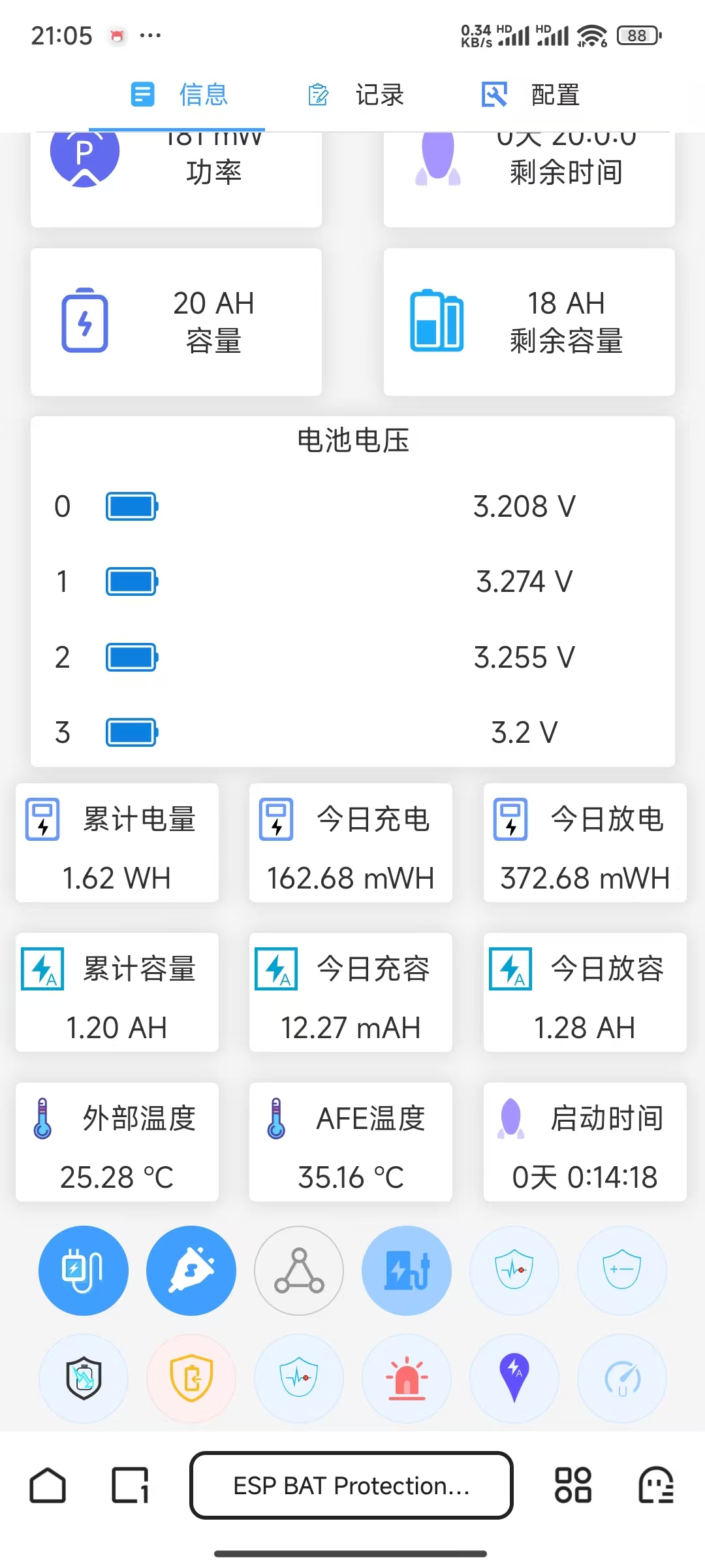

  • 电池电压信息采集
  • 温度采集(3950/10K)
  • 输出/充电电流采集(未校准-误差±1%)

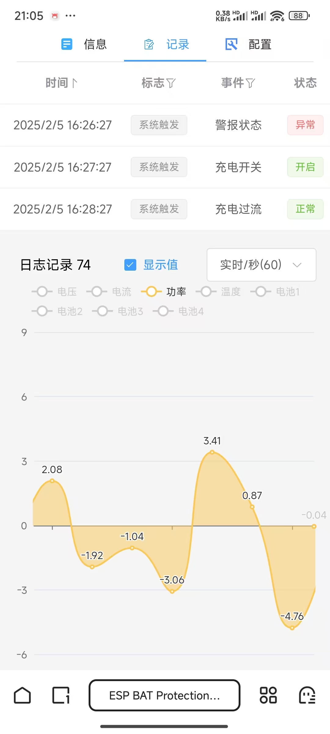

  • 电池容量相关的记录以及电流、电压、温度、充放电容量的时间轴记录(每日&累计分开)

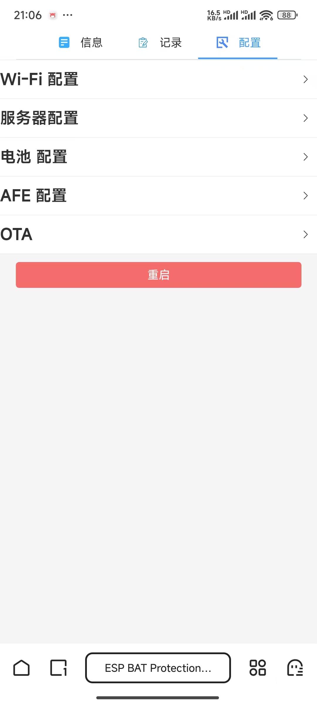

  • 页面配置和信息展示

  • 4. AFE采集信息记录(1天(分级1440)-秒级(60)-分级(60)-时级(24)均值记录) (每日覆写)
  • 5. 库仑计(累计和每日)
  • 6. 日志记录(RAM部分)

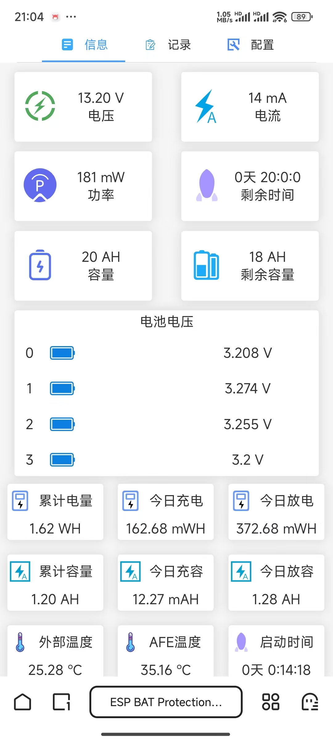

  • 1. 当前电压、电流、功率、外部温度、AFE温度、启动时间
  • 2. 累计mAH、累计mWH、当日累计mAH、当日mWH、
  • 3. AFE提供的状态
  • 4. 每节电池电压
  • 5. 采集信息记录的图标显示(可选择 电压/电流/功率/外部温度/电池电压 和 分级显示:60秒/60分钟/24小时/1440分钟(1天))

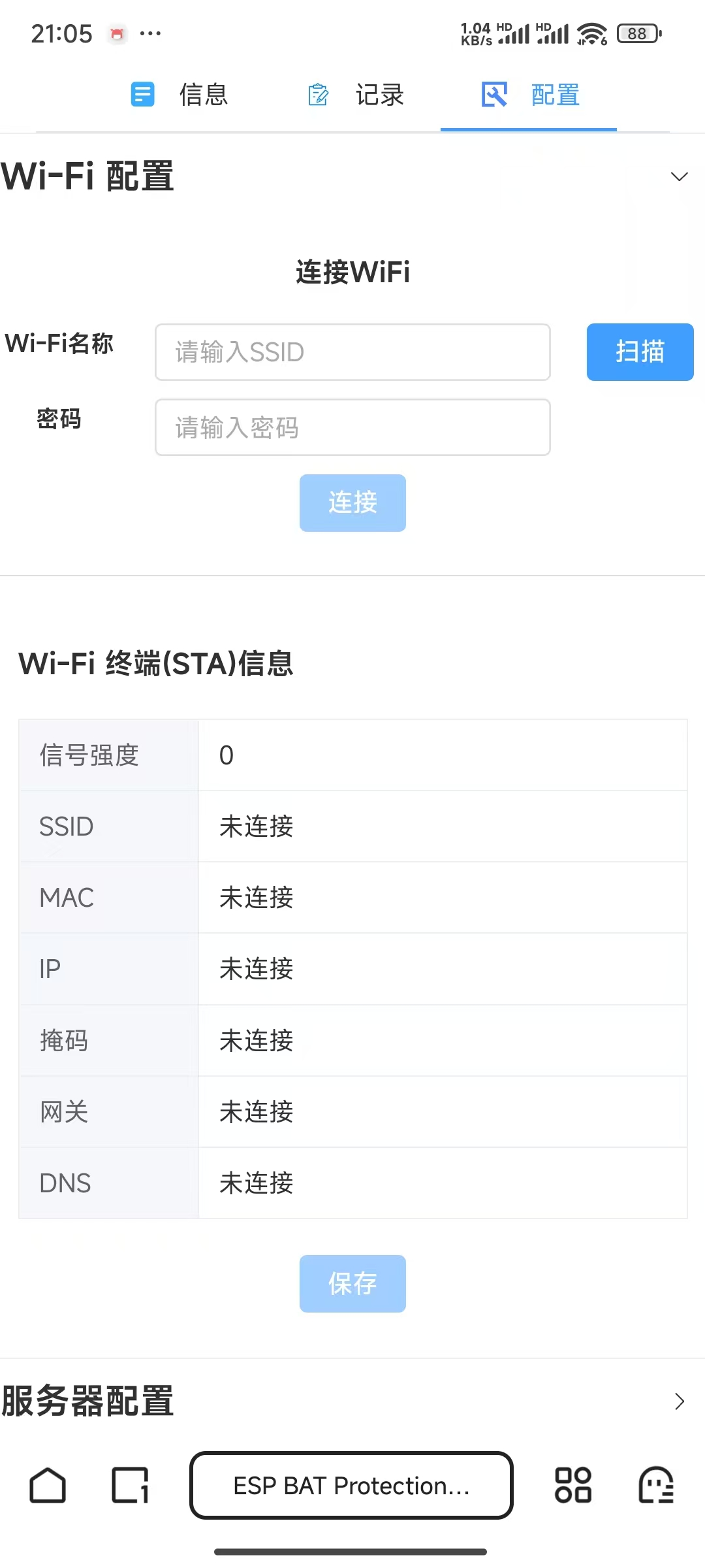

  • 6. 配置信息-WIFI功能

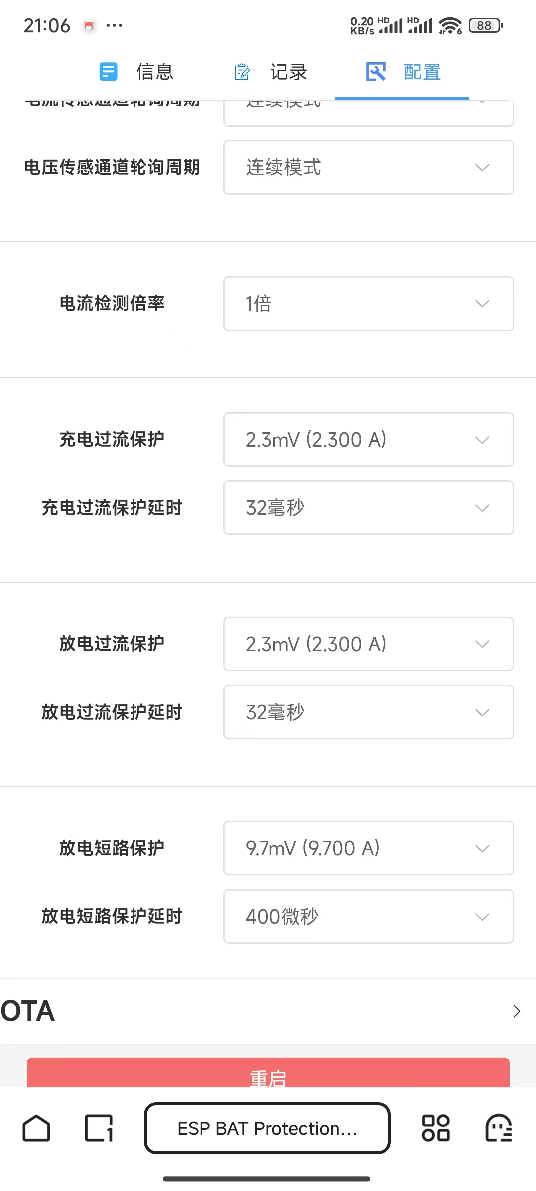

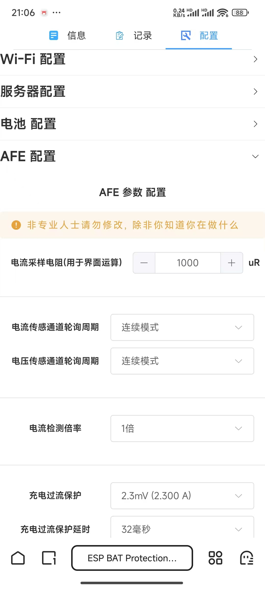

  • 7. 配置信息-AFE配置以及电池信息配置

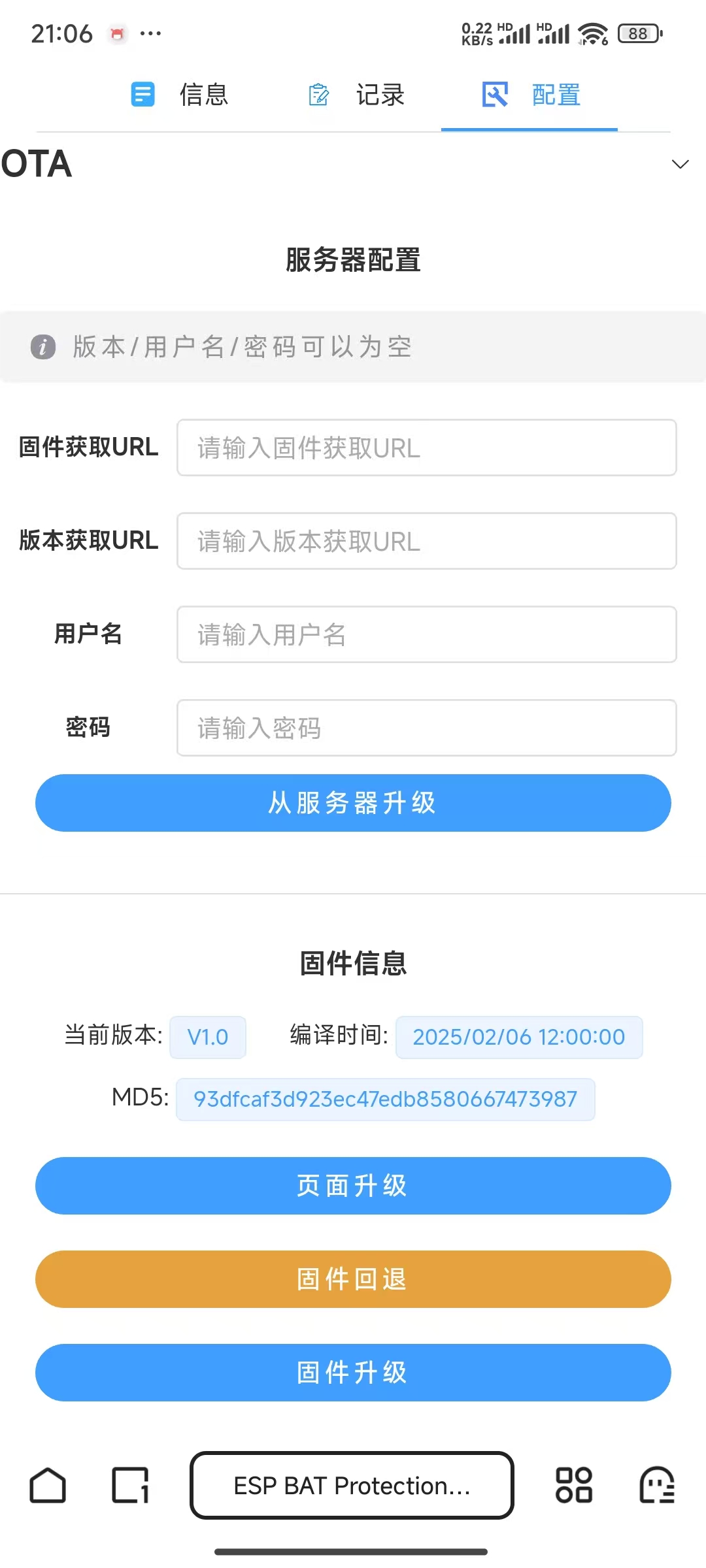

  • 8. 配置信息-OTA页面 - 上传文件升级 以及 OTA服务 器配置
  • 9. 配置信息-服务器配置
  • 10. 适配 手机布局 以及 PC/平板布局

PCB中, MOS管的B0未与MCU部分的B0相连, DRC中两个B0未连接的错误请无视
CRSS037N10N 可用 NCE60H10K 替代 成本降低 8块, 也可以降低个数来降低成本(峰值电流会降低)
电容耐压需求: EG2104 和 DCDC 输入电容需要 25V耐压
