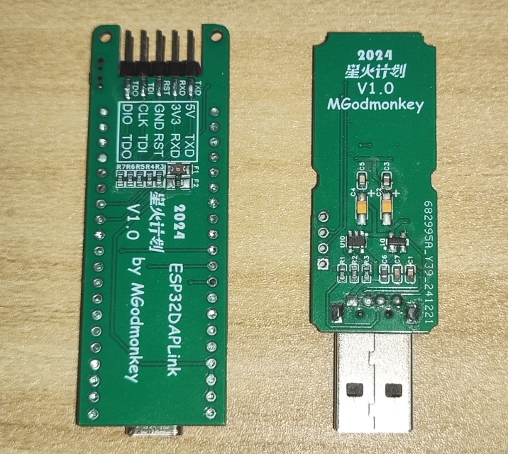

实物展示
实物正面图实物背面图

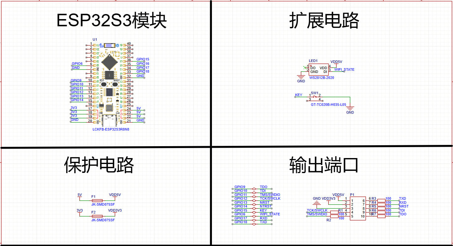

原理解析(硬件说明)

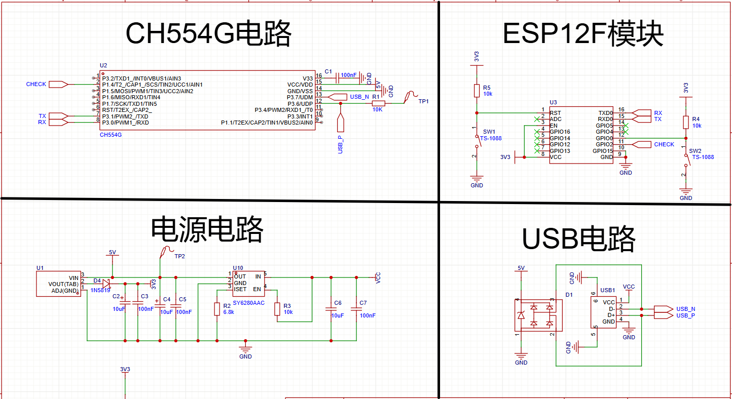

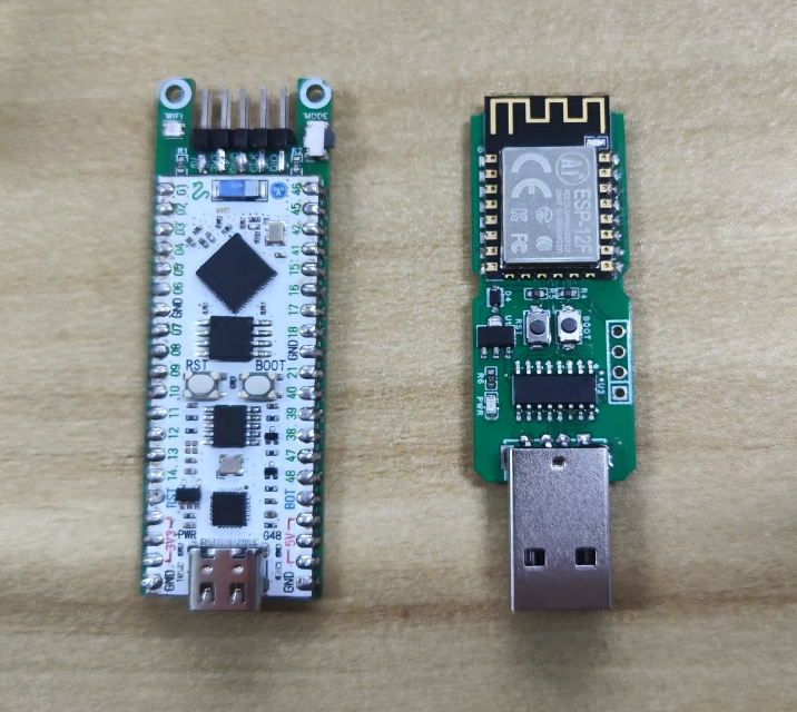

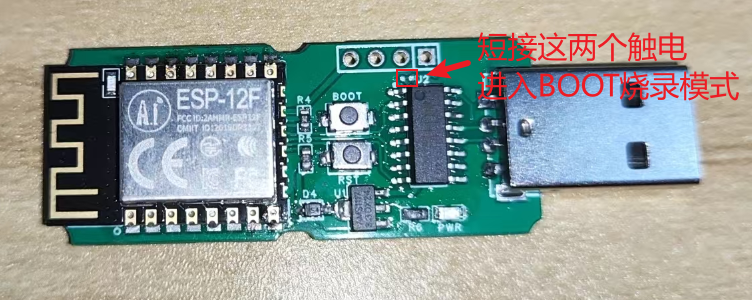

​ 本项目的发送端硬件由CH554G单片机ESP12F无线模块组成。CH554G 是一款兼容 MCS51 指令集并支持 USB 2.0 的高性能单片机,主要负责与PC端进行USB 通信。通过USB连接PC,生成 CMSIS DAP调试设备CDC 虚拟串口设备,提供调试和串口通信功能。同时,CH554G通过UART与ESP12F无线模块连接。ESP12F 负责创建无线热点(AP)搭建 TCP 服务器,等待接收端设备连接,从而实现数据的无线透传功能,CHECK信号线用于判断是否与接收机建立连接SY6280AAC用于防止意外过压过流导致的电路损坏,保障系统的安全性和稳定性,限流大小为I(A)=6800/R2=1A
​ 接收端硬件主要由立创ESP32S3R8N8 开发板构成,通过移植 DAPLink 代码实现 CMSIS-DAP 功能,用于支持 SWDJTAG 协议的调试功能。在有线调试模式下,基于TinyUSB框架实现USB通信功能,其中 CMSIS-DAP 设备和 CDC 虚拟串口设备通过TinyUSB的HIDCDC模块完成初始化和数据传输,支持在PC端的 Keil 环境中进行调试和串口通信。
​ 同时,接收机还实现了无线调试功能,利用 ESP32S3内置的Wi-Fi模块,连接到发送端创建的AP热点,并与TCP服务器建立连接,实现无线数据传输,从而支持无线下载调试和串口透传。
​ 此外,接收端还支持独立运行,通过连接到与PC端相同的Wi-Fi网络,在局域网内与PC端建立连接,结合USBIP技术栈(通过网络远程共享和访问USB设备的一种技术),可以实现远程调试串口透传功能,也能结合elaphureLink上位机实现快速的连接和keil的远程下载调试。

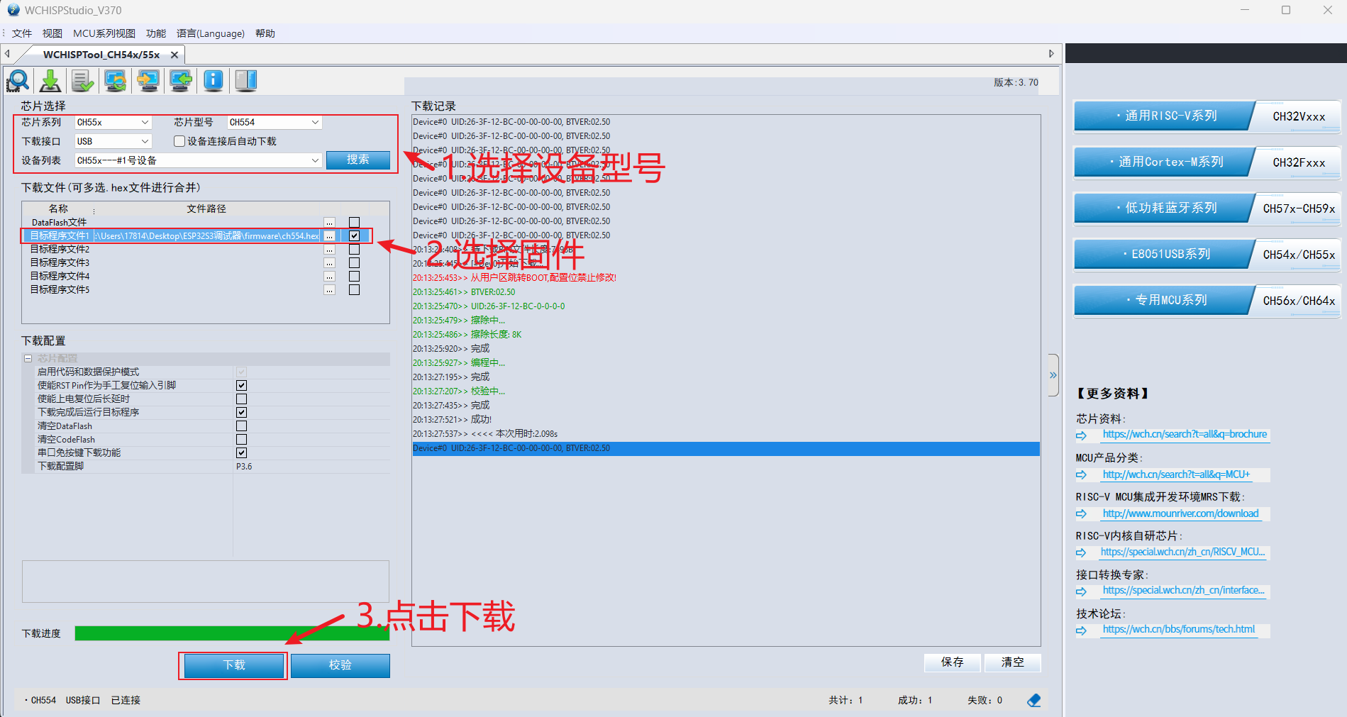

​ 1.发送端需要烧录ESP12F和CH554G的固件,CH554G需要使用WCHISPTool_Setup烧录工具进行烧录,如果是全新的CH554G,默认插上电脑的USB,上电就会进入Boot模式,此时可以通过工具进行识别和烧录,如果是已经烧录过的CH554G则需要短接U2旁边的触点,然后插上电脑上电,才能通过工具进行烧录,烧录固件为firmware/ch554.hex

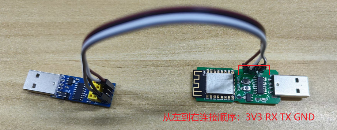

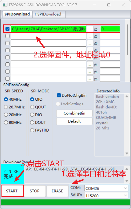

​ ESP12F烧录通过引出来的串口接口进行烧录,需要用一个USB转TTL下载工具,使用乐鑫官方下载工具flash_download_tool进行烧录,长按BOOT按钮,然后短按RST按钮,松开BOOT按钮即可进入ESP12F的下载模式
flash_download_tool选择ESP8266, 然后选择固件firmware/ESP12F.ion.bin进行烧录,如果点击开始后没反应,先判断一下串口是否连接对了,再判断一下ESP12F是否进入的下载模式
​ 烧录完成后,重新接入电脑,发送机就可以正常使用了,此时ESP12F会生成一个AP热点,热点名称:MGodmonkey,密码:1234567890(后续会考虑给ESP12F添加OTA更新的功能,让其烧录一次代码就能无限远程更新)

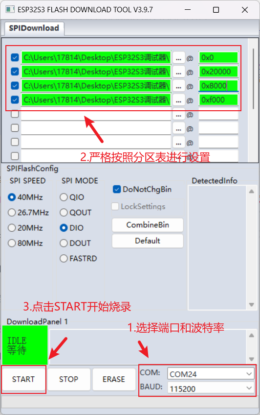

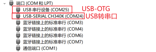

flash_download_tool选择ESP32S3, LoadMode选择UART,ESP32S3立创开发板连接电脑后会生成两个串口,一个是USB-OTG的USB串行设备,一个是连接CH340K的串口设备,选择第二个串口进行烧录即可
flash_download_tool的分区设置要严格按照图中的进行设置,否则可能会出错,烧录的固件在firmware/Single_Modefirmware/Double_Mode
文件索引
bootloader.bin0x0
ESP32_DAPLink.bin0x20000
partition-table.bin0x8000
ota_data_initial.bin0xf000

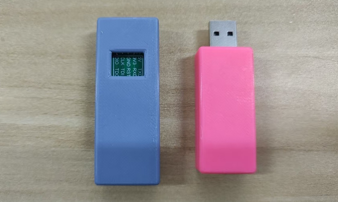

外壳说明
发送机的外壳可以在淘宝上买到公版的电流计亚克力外壳来使用:
https://item.taobao.com/item.htm?_u=l2otn78942e7&id=536932505082&spm=a1z09.2.0.0.6b752e8dQAsOIG

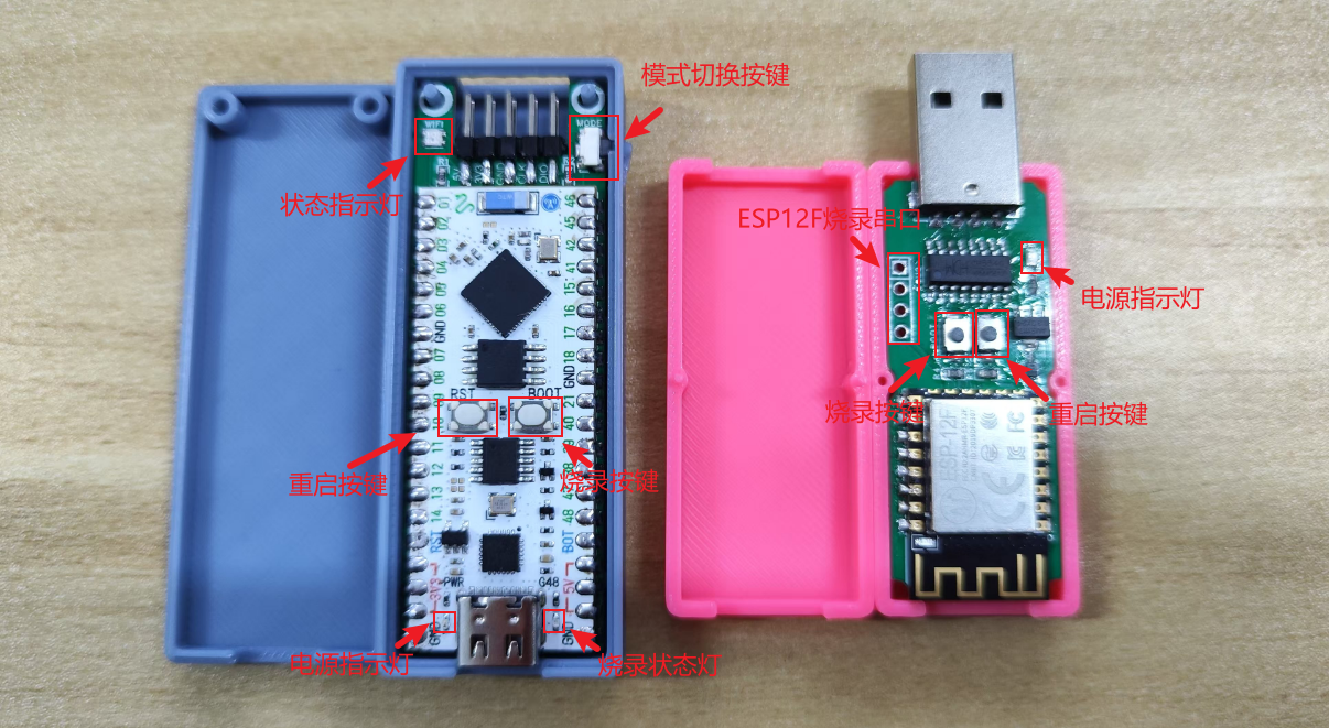

指示灯说明
指示灯状态
橙色呼吸启动中
橙色闪烁2次模式切换中
紫色常亮有线模式
红色常亮等待连接WIFI / 启动错误
绿色常亮连接WIFI成功并信号很好
绿色呼吸连接WIFI成功并信号一般
红色闪烁连接WIFI成功并信号较差

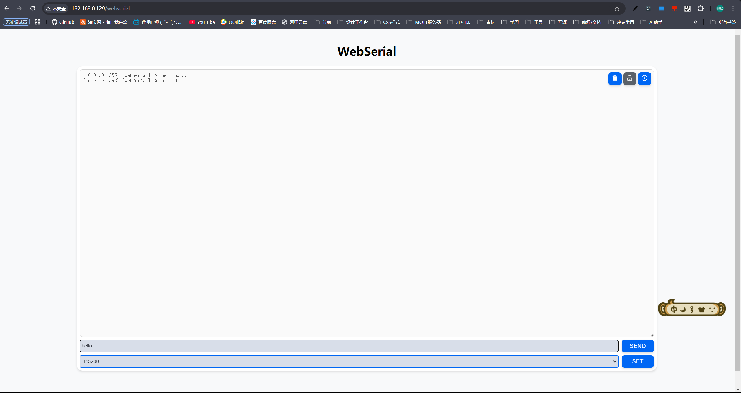

无线串口传输跟有线串口传输功能是一样的,不过接收机内置了一个Web服务,可以通过访问ESP32S3的IP地址来使用WebSerial功能,在网页上发送数据到接收机的串口中
