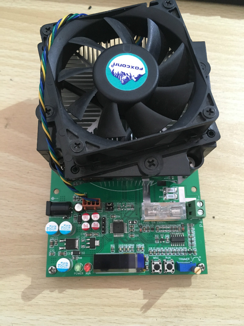

正面图

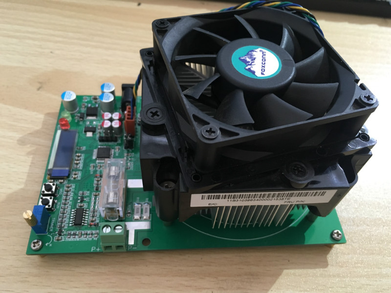

侧面图

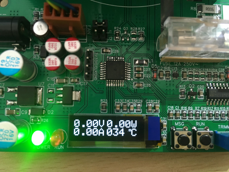

电压电流表

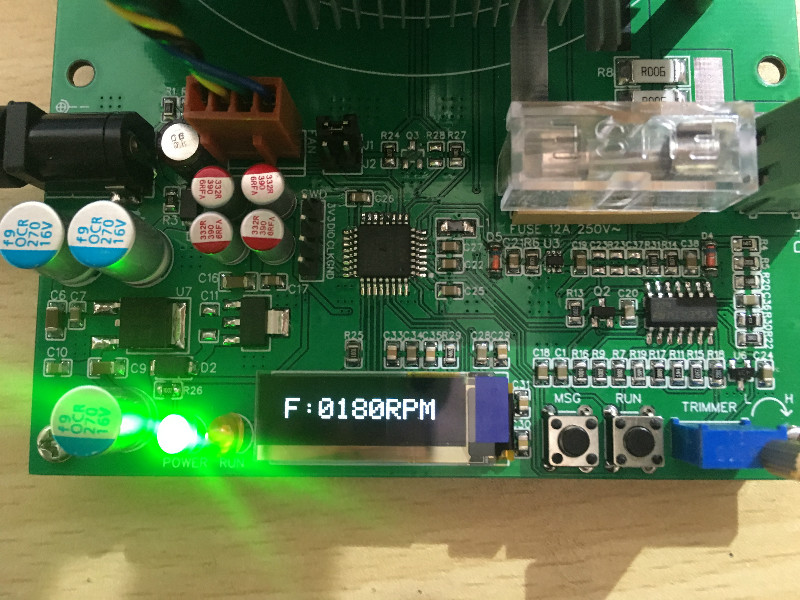

风扇转速
