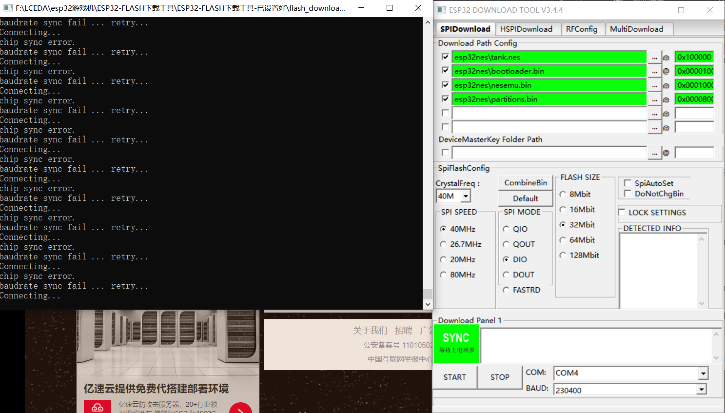

7,选择ESP32 Download Tool
8,检查关键设置是否与如下图片中一致(下载的工具是已经设置好的,正常情况下不需要做任何变动)
9,选择正确的COM口,点击Start开始下载
10,正常情况下下载应该会自动开始,进度条会开始走动,如图:
11,如果下载长时间未自动开始,按住“下载”键不丢后按一下“复位”,然后再次点击下载工具上的“START”
12,如果按照第11步操作后,依然报错,则可能是元件损坏或焊接不良,请重新检查焊接。
