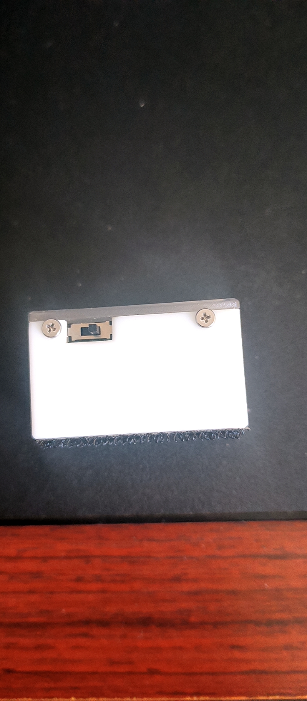

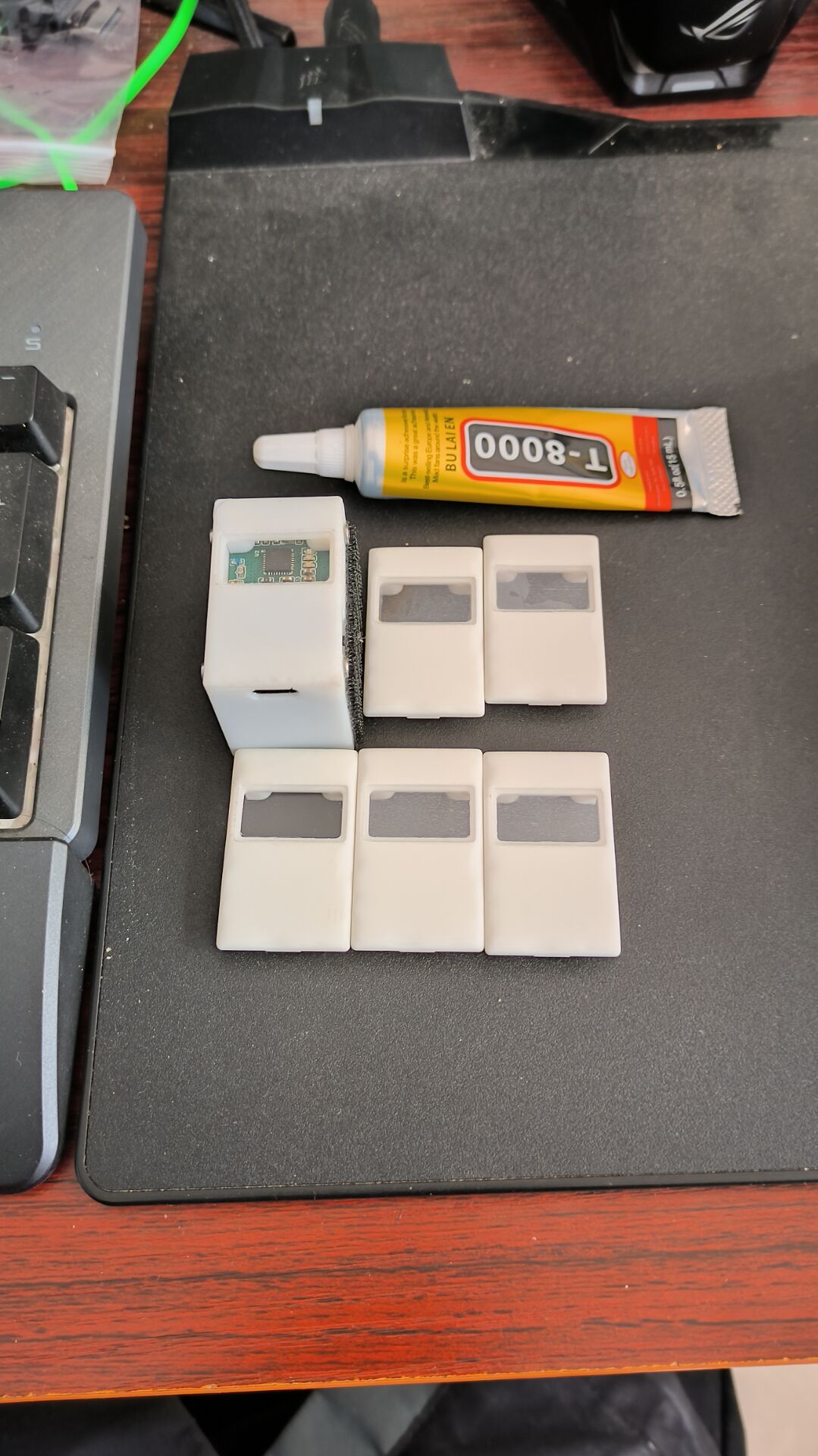

2025.02.07:添加了非透明顶盖(要搭配亚克力透明面板使用)

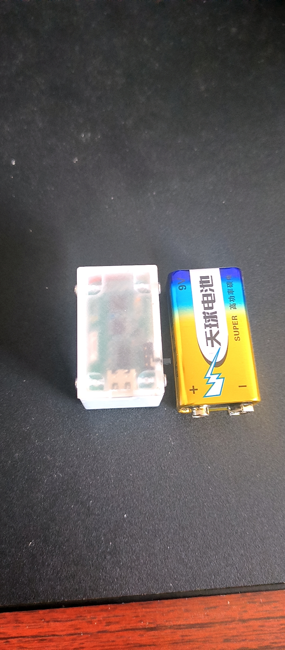

成品尺寸:25mm
41mm26mm(102035电池版本)/25mm41mm34mm(18350电池版本)

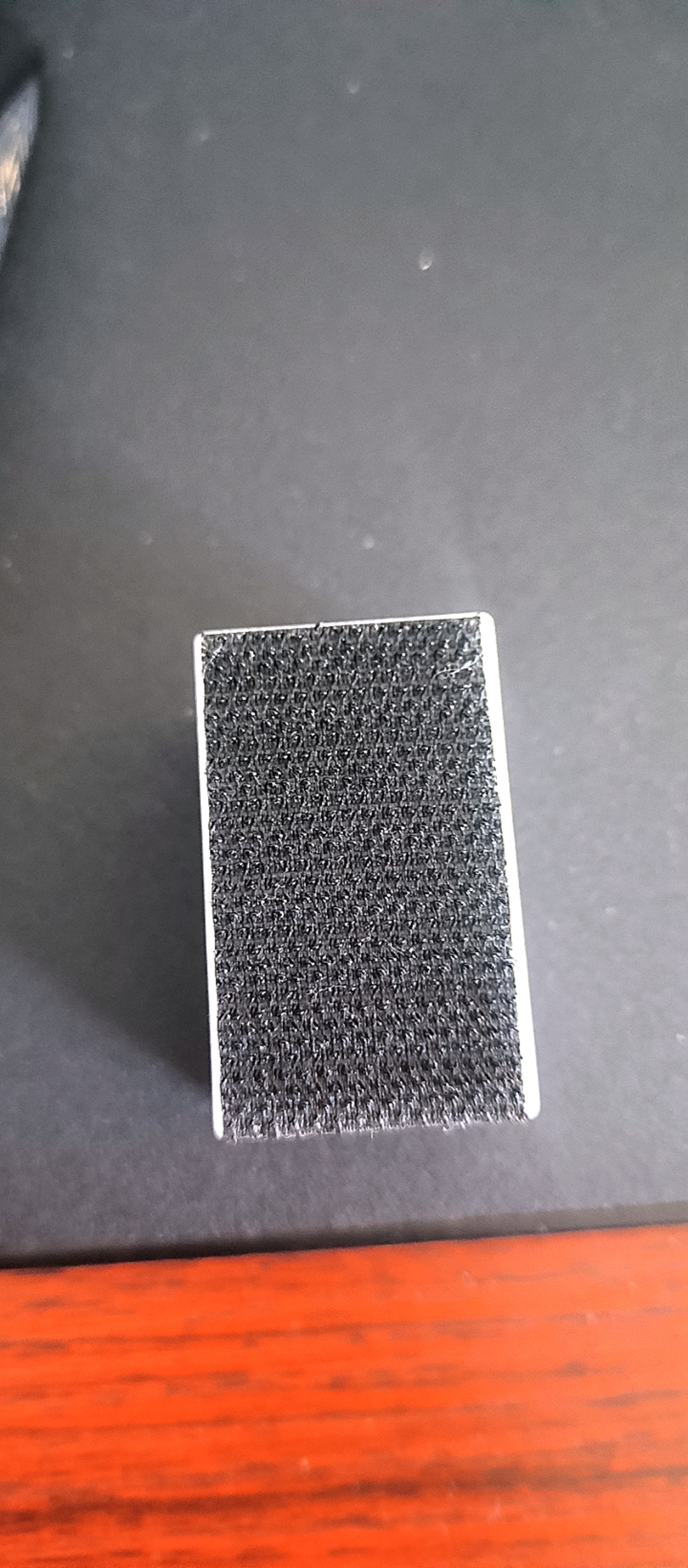

4.固定方式简单(采用3m背胶魔术贴固定)

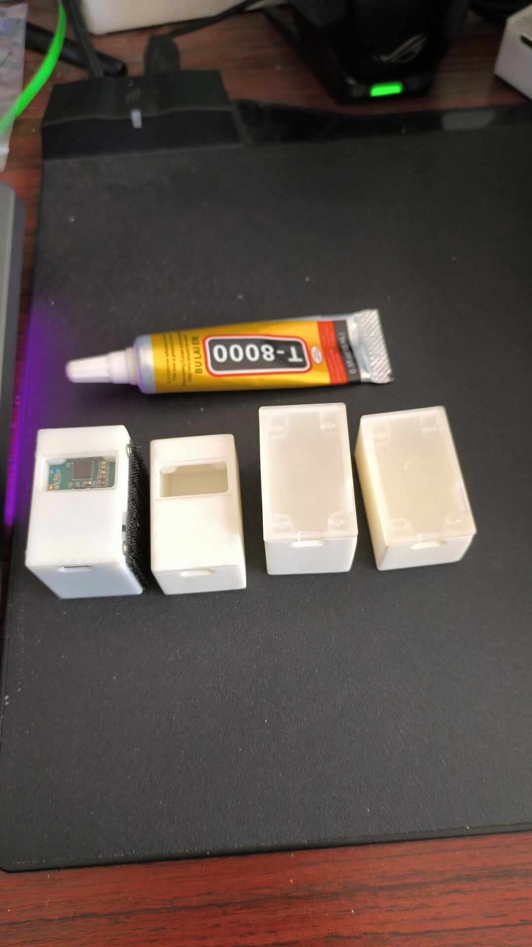

2.使用非透明顶盖需要打印0.8mm厚的透明亚克力面板并使用胶水粘合(建议使用t-8000)

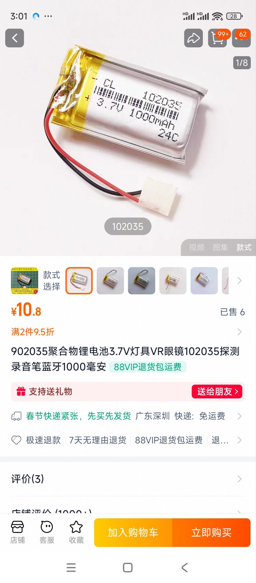

1.电池:102035(带保护板)/18350(带保护板)
2.背胶魔术贴(勾面)

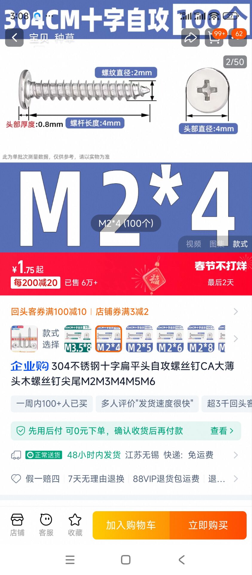

3.m2*4平头十字自攻螺丝

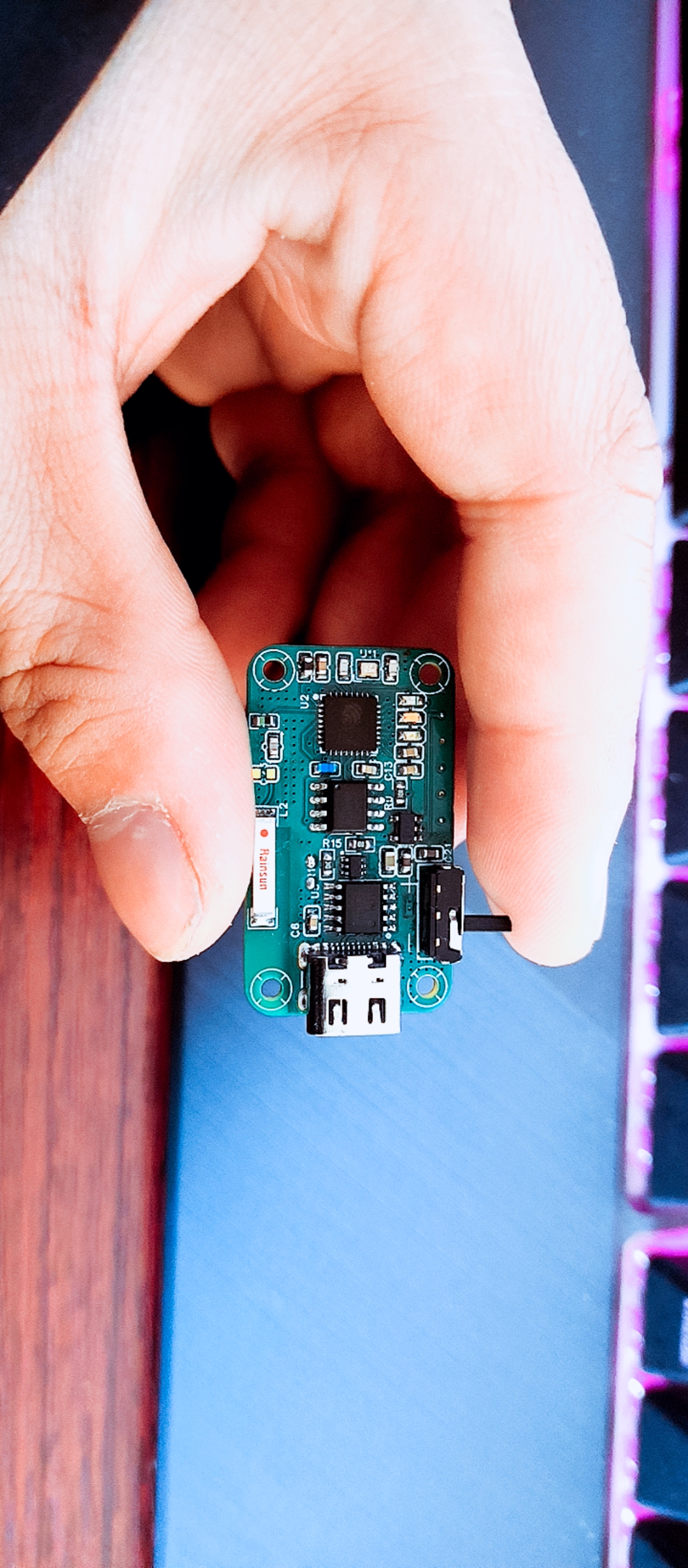

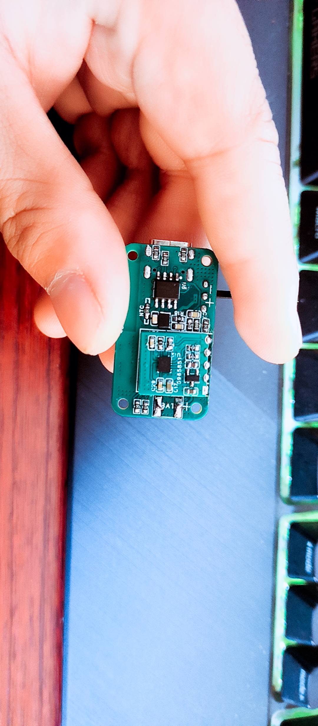

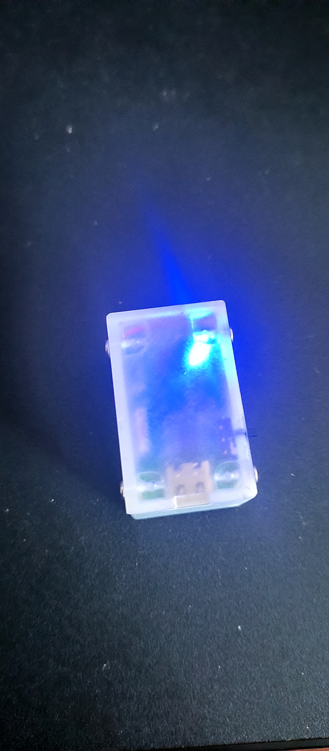

实物图

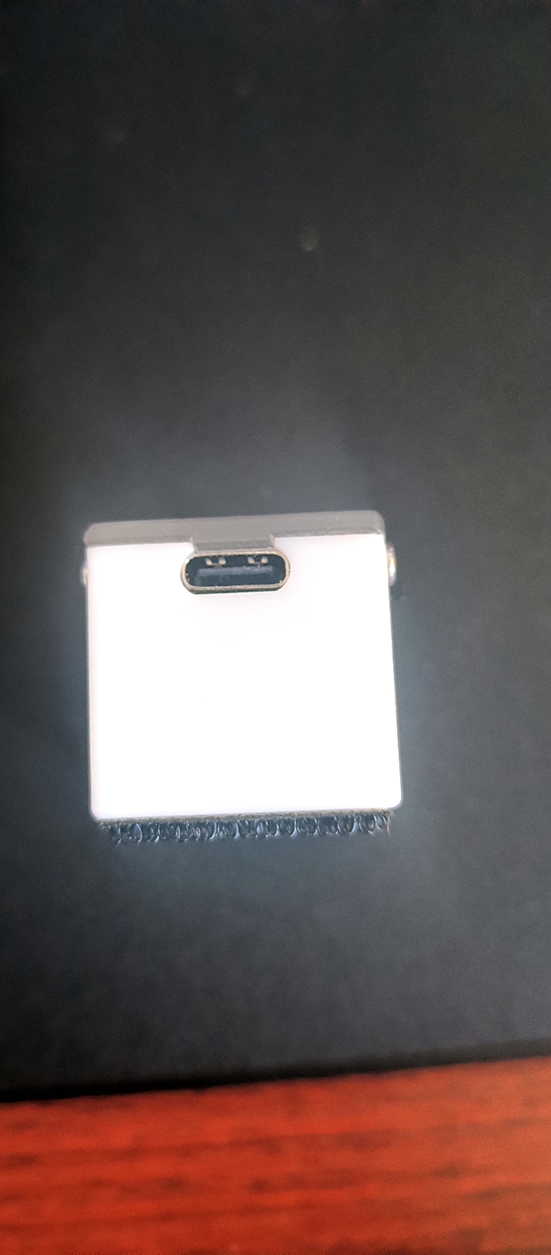

因验证外壳匹配问题和电路修改原因目前只制作了一个成品
此处展示为第2版pcb工程中为第3版(在typec接口背面添加一个电阻用以控制充电功率,微调了部分原件位置)
非透明顶盖和透明顶盖对比
18350下壳.3mf
11
102035下壳.3mf
11
透明上盖.3mf
非透明上盖.3mf
