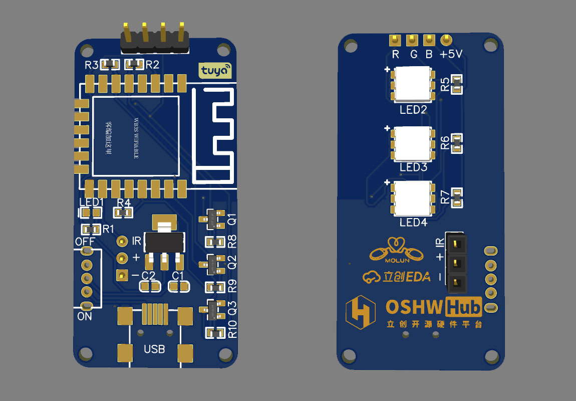

涂鸦WB3S方案炫彩灯

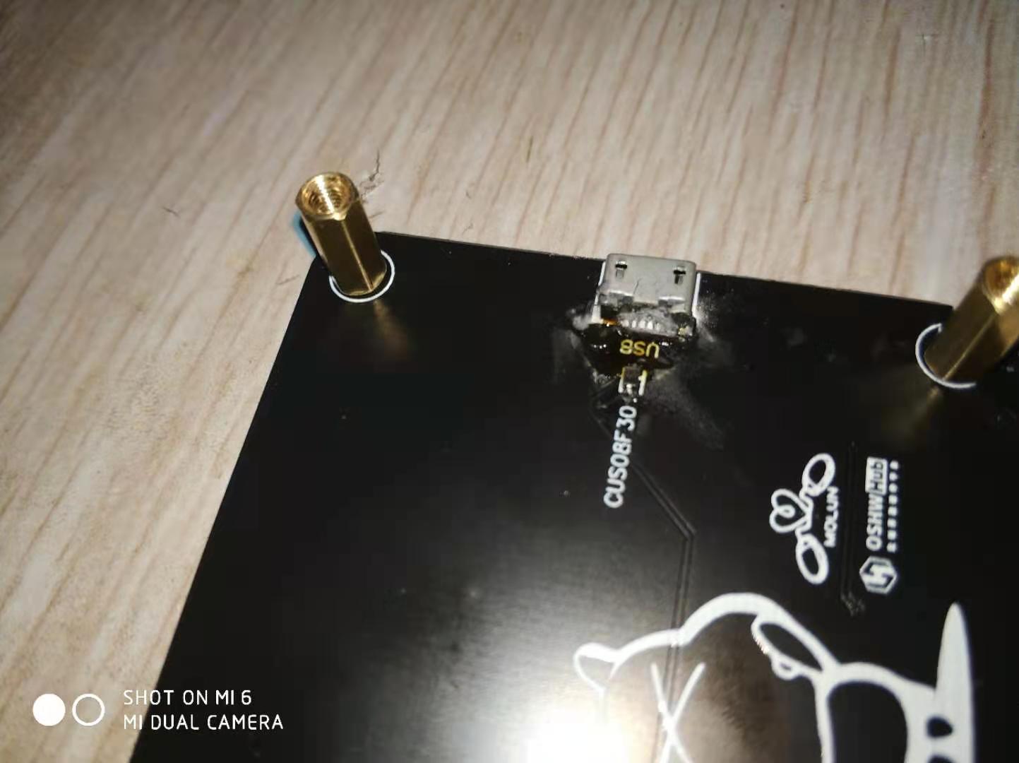

主控采用涂鸦智能WB3S模块,USB供电,两段式拨动开关,采用AMS1117 3.3 线性稳压器(LDO) 降压至3.3V给模组供电,LED1为Red电源指示灯。

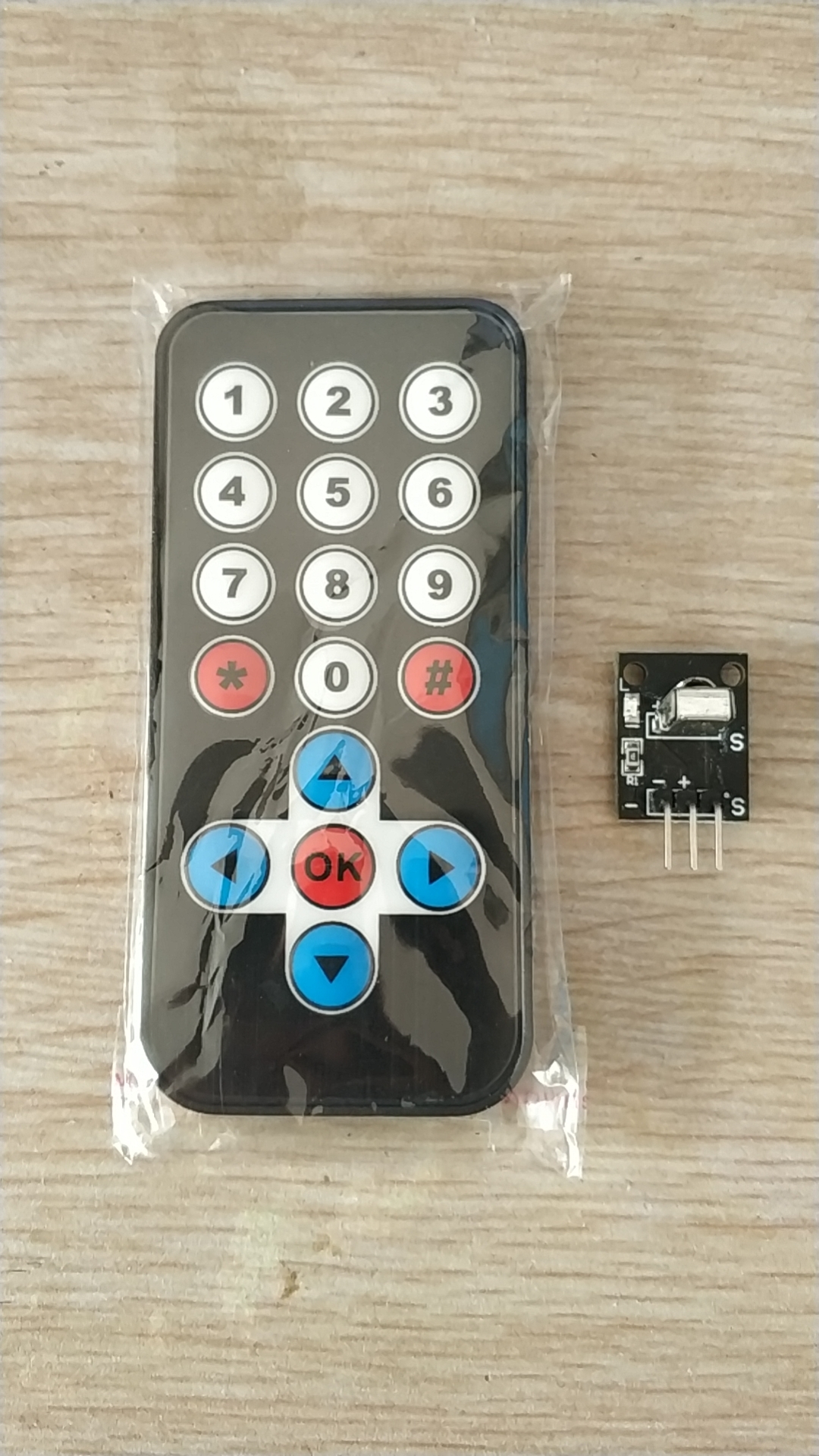

IR + -为外接红外接收模组,可以焊接排母插入模组,也可以直接焊接红外接收模组,可选操作(手里有就可以利用起来)(注意需要根据遥控在涂鸦平台设置固件时设置遥控键值)

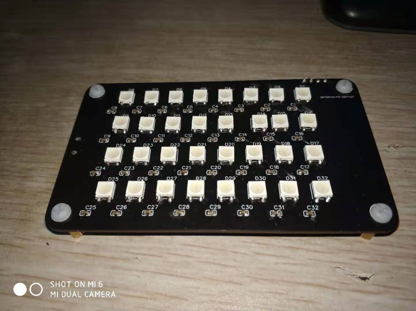

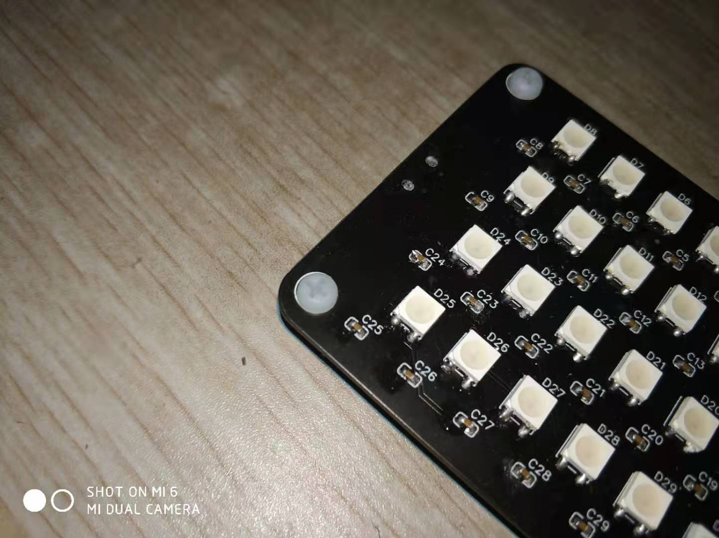

电路板背面预留3颗 5050 RGB共阳灯珠,方便单板使用。R G B 5V为外接灯带排针,直排、弯针随意,可以外接灯带或者另做灯板用于级联延长(增加)RGB灯。

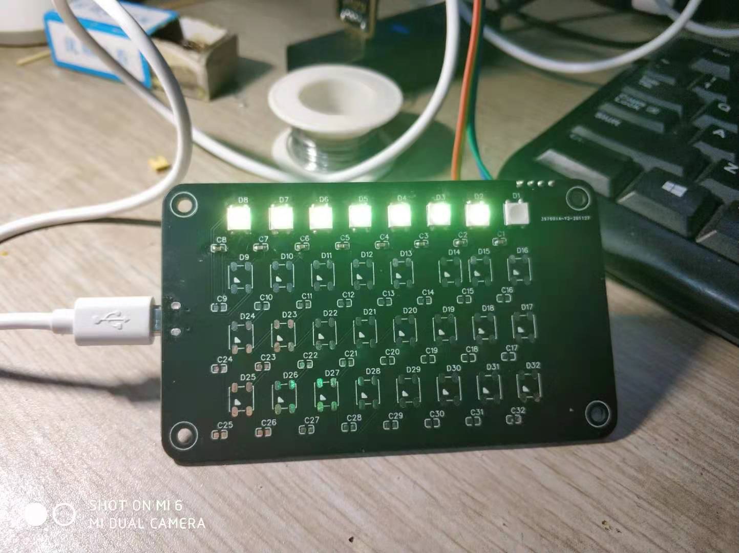

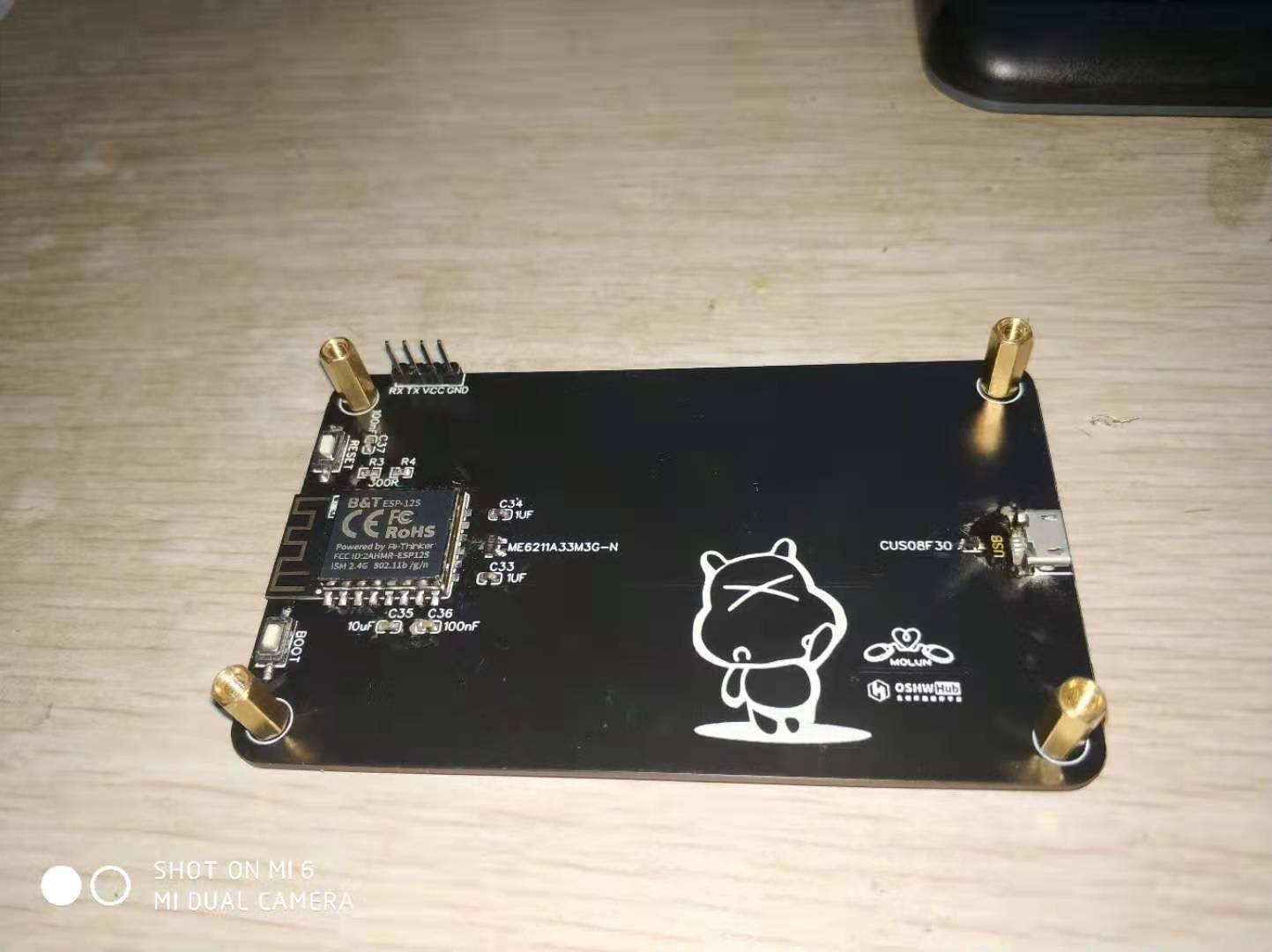

ESP8266炫彩灯方案
基于ESP-12S控制WS2812B炫彩灯,通过点灯blinker接入小爱同学,可以APP和小爱同学语音控制!
ESP-12S GPIO13 控制WS2812B RGB灯,可以实现APP、小爱语音控制炫彩灯开关、调整颜色、定时开关、切换显示模式。
