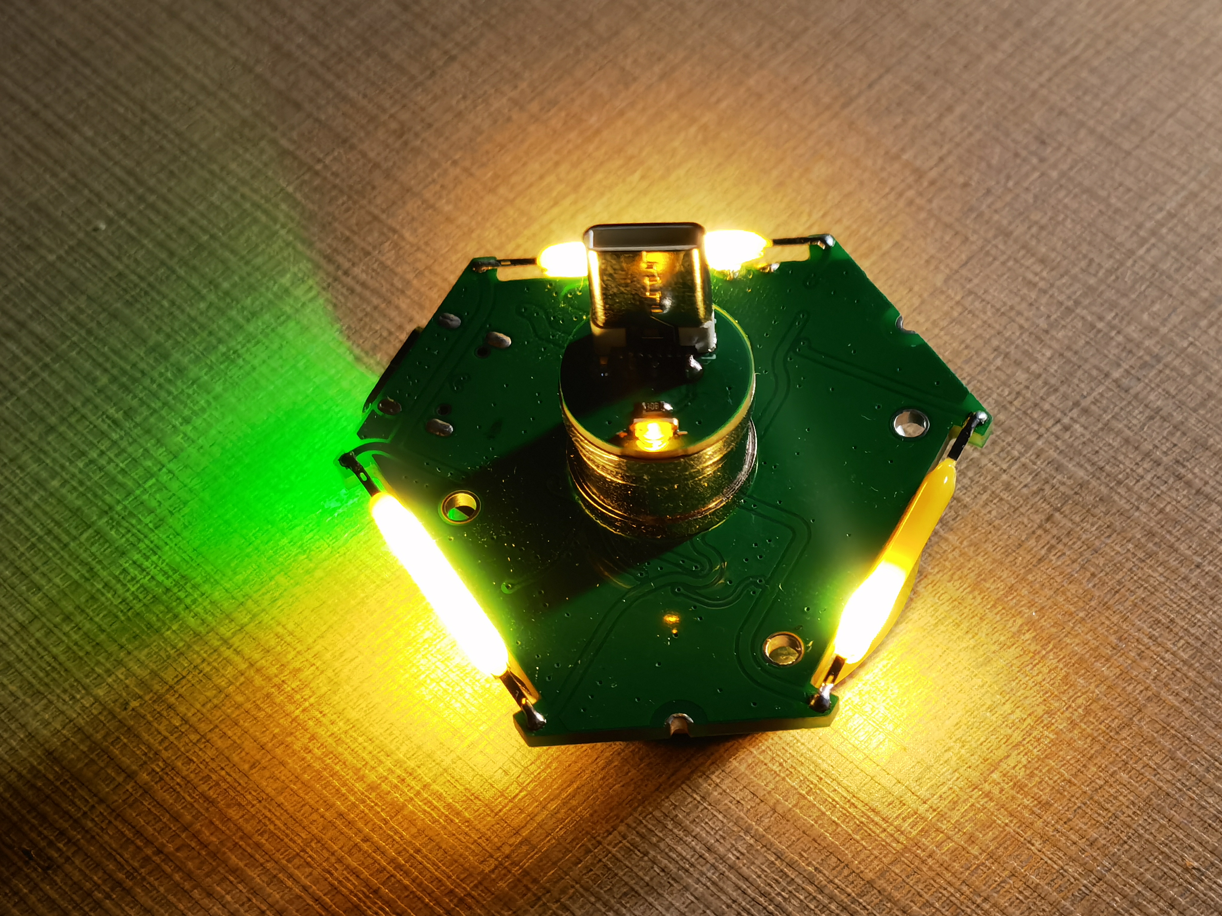

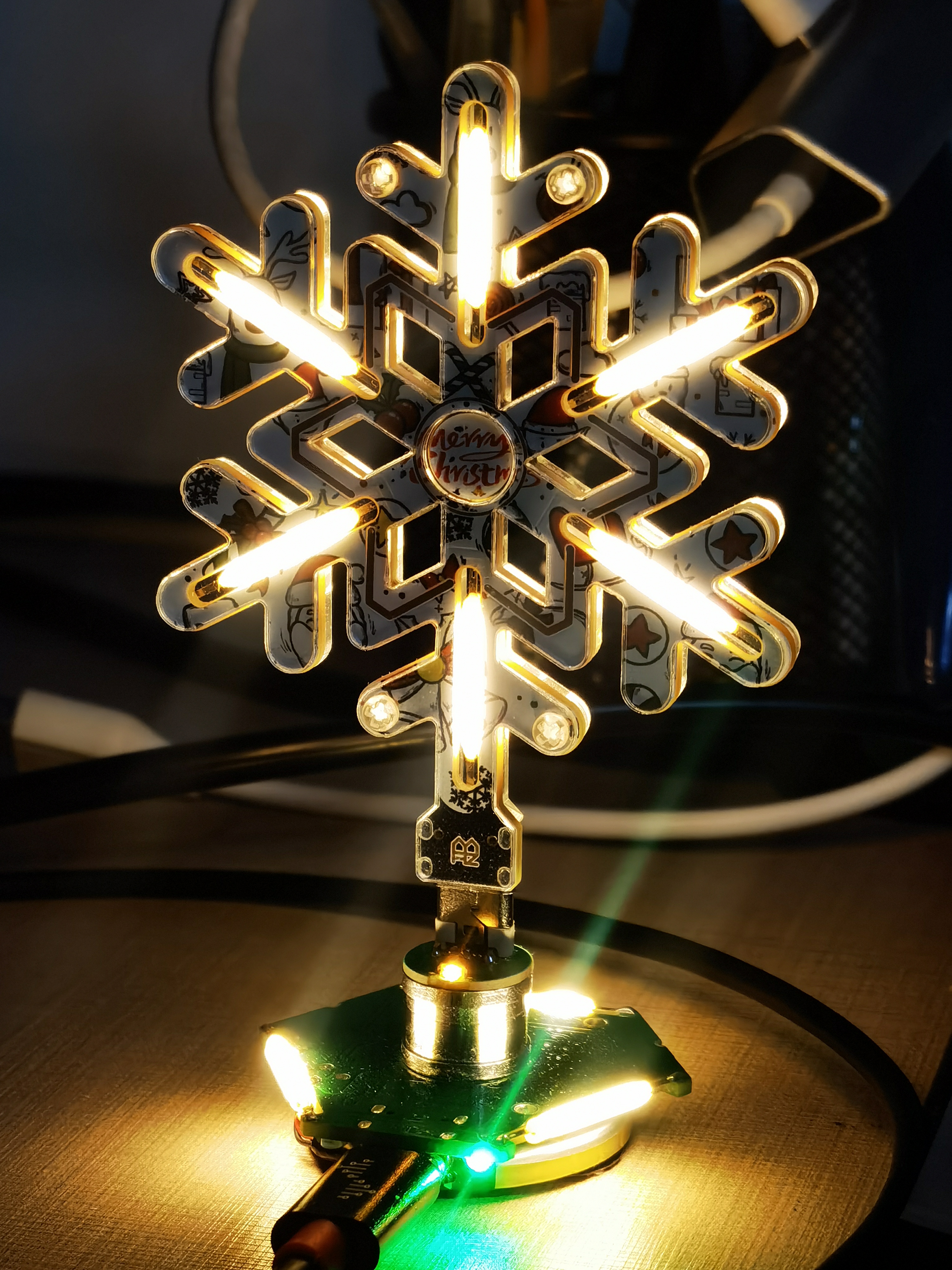

有线*无线*充电*电池供电无缝切换;很小无代码;磁吸充电设计(也有不磁吸的灵活选择);输出触摸控制开关,同时附带无频闪触摸调光灯(传统艺能)

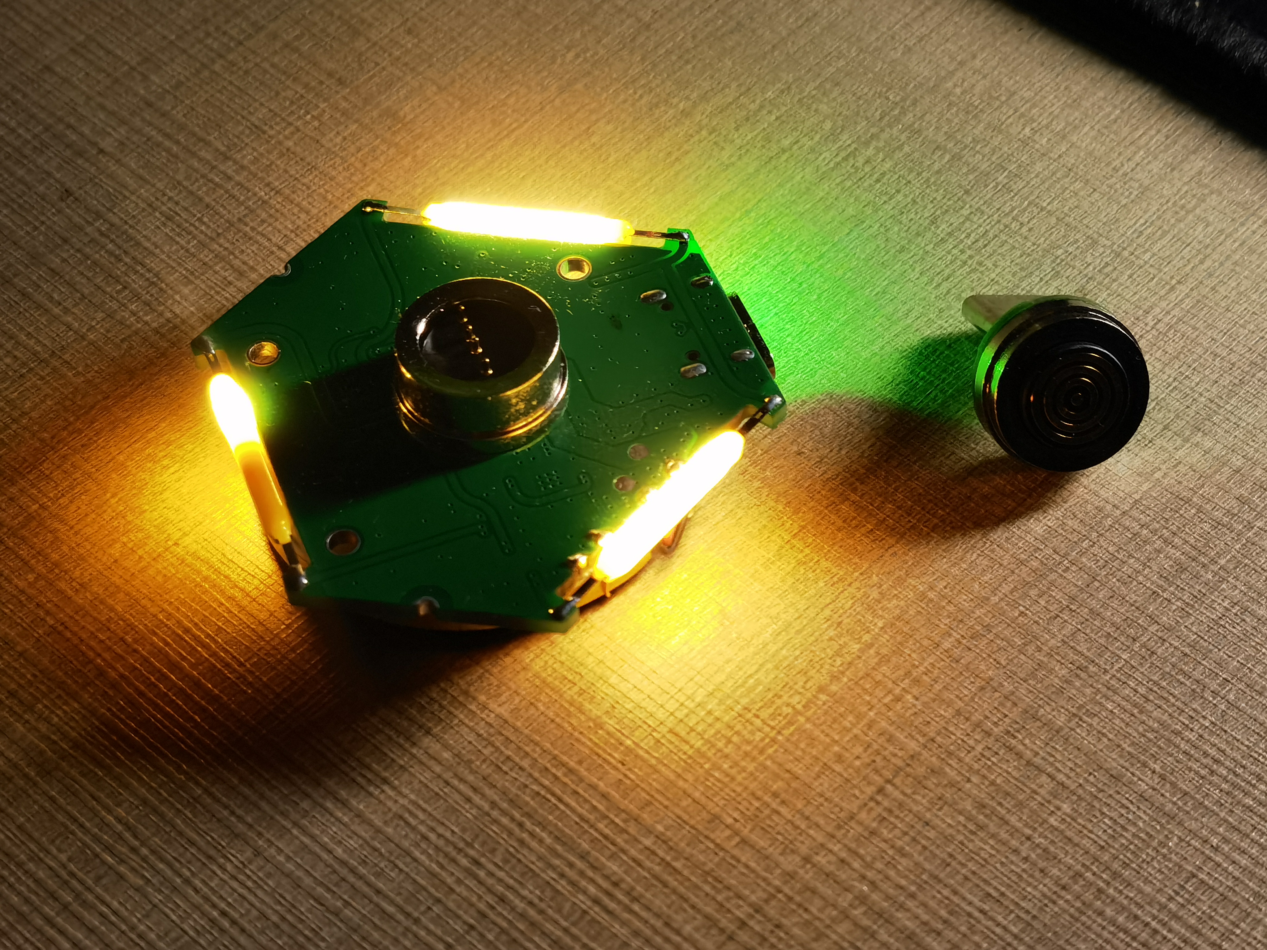

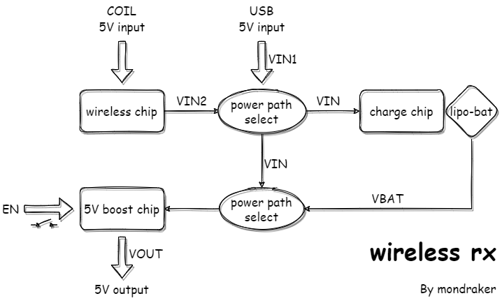

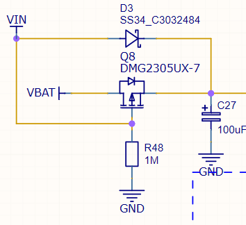

--怎么实现的

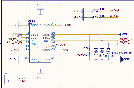

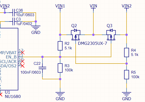

  • 为什么可以实现有线无线电池三者的无缝切换,秘诀都在下面两个不同的power path select电路中
  • 第一个长这样:
  • 第二个长这样:

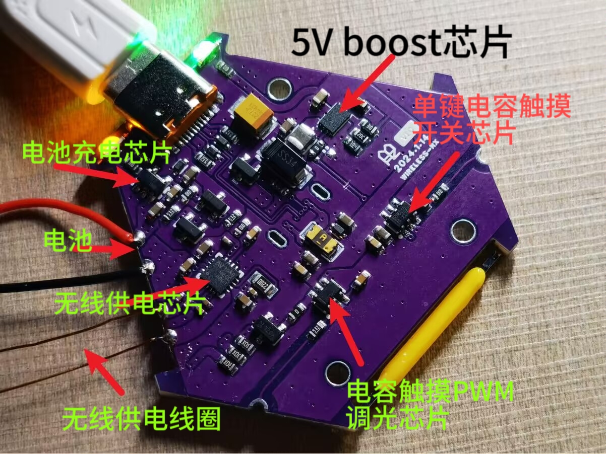

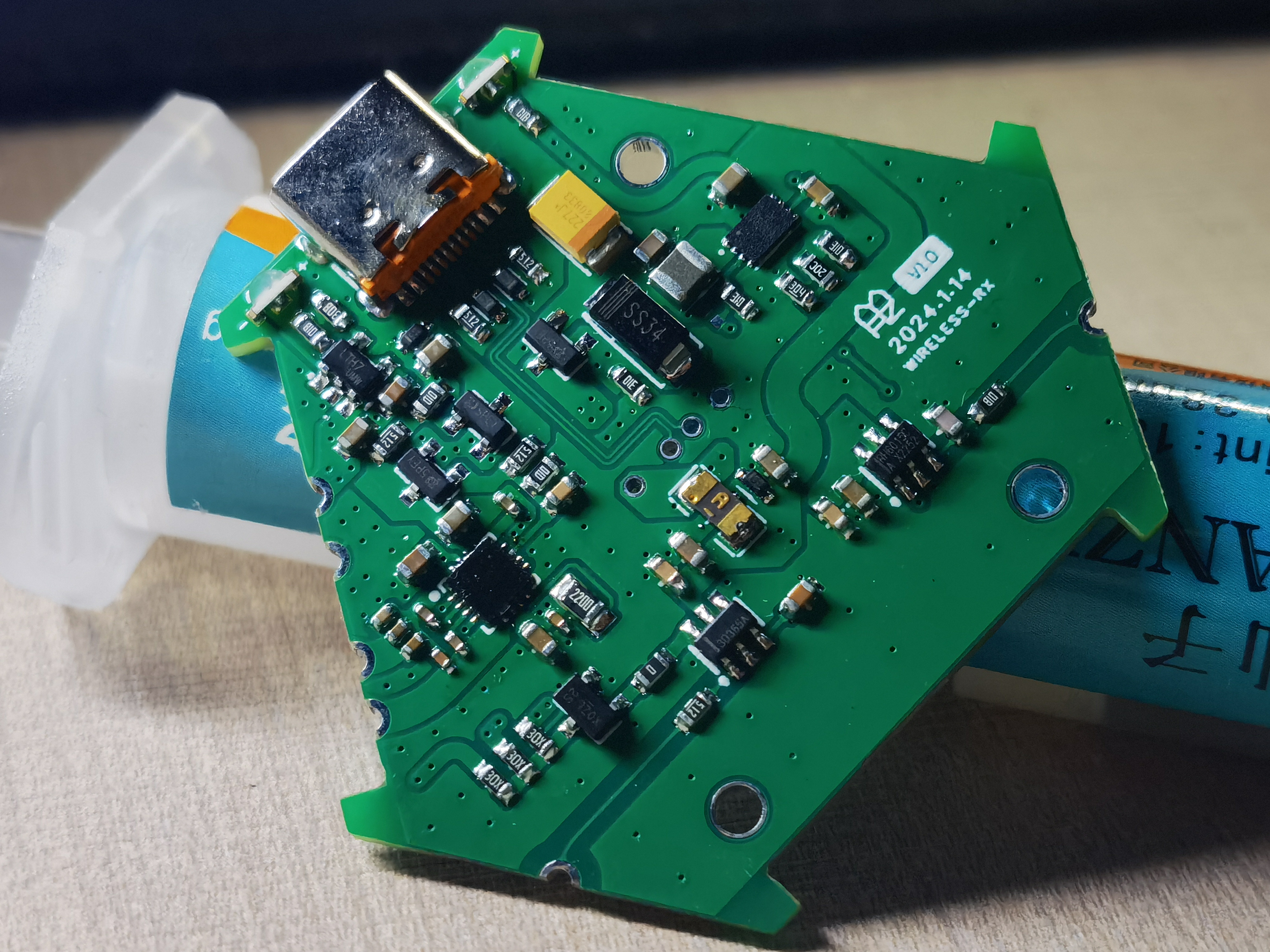

--电路板上各部分有啥功能

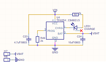

  • 黄灯:电池充电指示灯
  • 绿灯:5V输出使能指示灯
  • 电池充电芯片:TP4054,封装小,外围精简

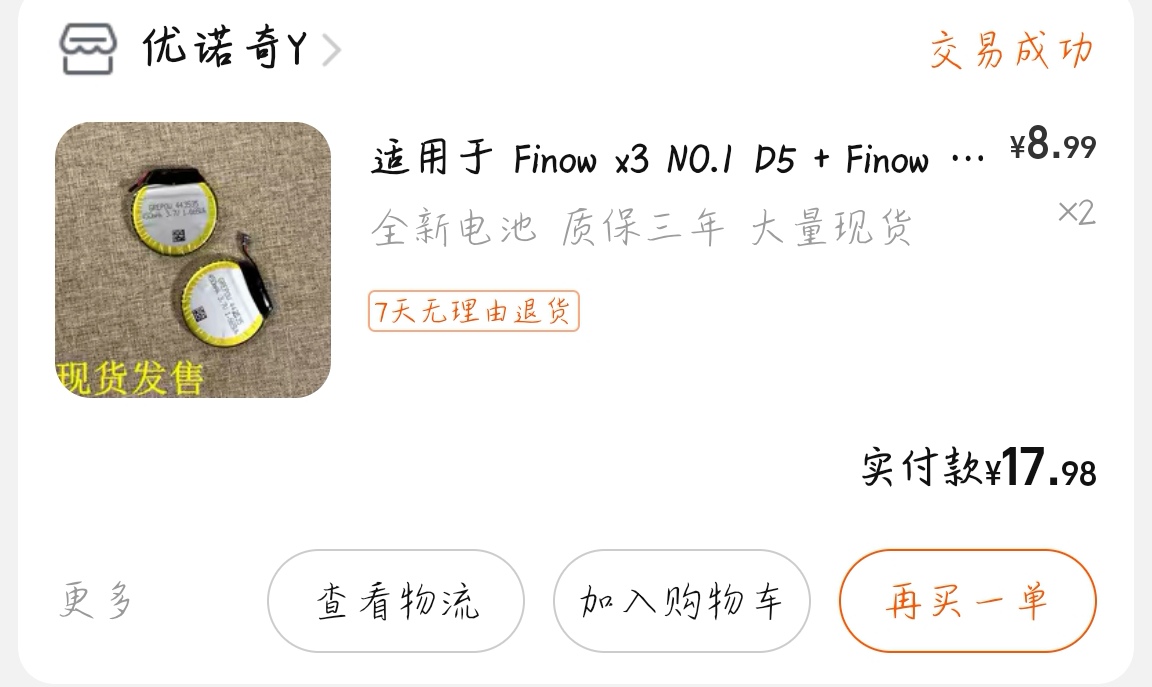

  • 电池:3.7V 443535 450mah圆形锂电池(这个都可以,看外壳能不能装下了)
  • 无线供电芯片:NU1680
  • 线圈:15.8uH
  • 5V BOOST芯片:SY7088DGC
  • 单键电容触摸开关芯片:RH6015C

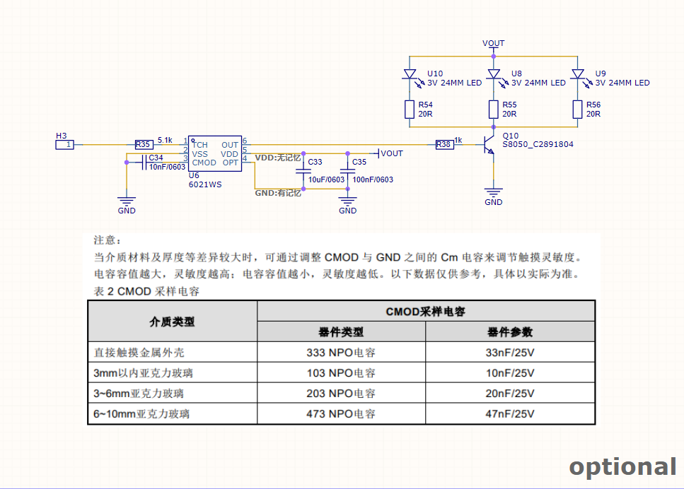

  • 电容触摸PWM调光芯片:6021WS(和SGL8022W一个功能,就是封装超级小)

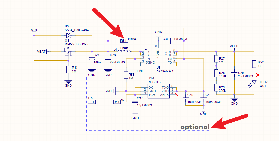

--不想要某些功能怎么办
  • 不想要触摸调光就别焊接这部分,器件也别买了
  • 不想要触摸开关,想要输出常亮就别焊接这部分,器件也别买了,记得焊接0R那个NC电阻让EN始终使能
  • 不想要有线输入,只想通过无线供电,这样外壳就可以全密封放水了,直接这部分不焊接,器件也别买了
  • 不想要电池,只想要无线和有线长供电,以下部分不焊接(不推荐)
  • 不想要无线供电,只想通过有线供电(那你复刻这个干啥。。。),直接不焊接无线部分

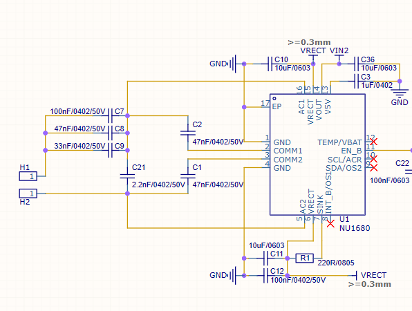

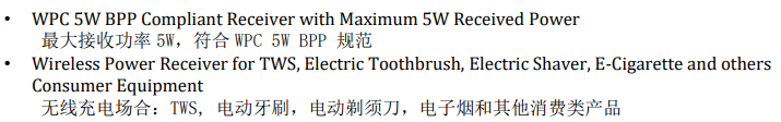

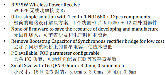

NU1680无线供电接收芯片
--芯片简介:
--芯片应用:
RH6015C单键电容触摸开关芯片
  • 控制5V输出使能的,相当于一个开关。用触摸是为了好看,防水。说明书搁这了,自己看吧

6021WS电容触摸PWM调光芯片
  • 和SGL8022W一模一样,但是封装小了1/4。说明书搁这了,自己看吧
6021WS datasheet.pdf
