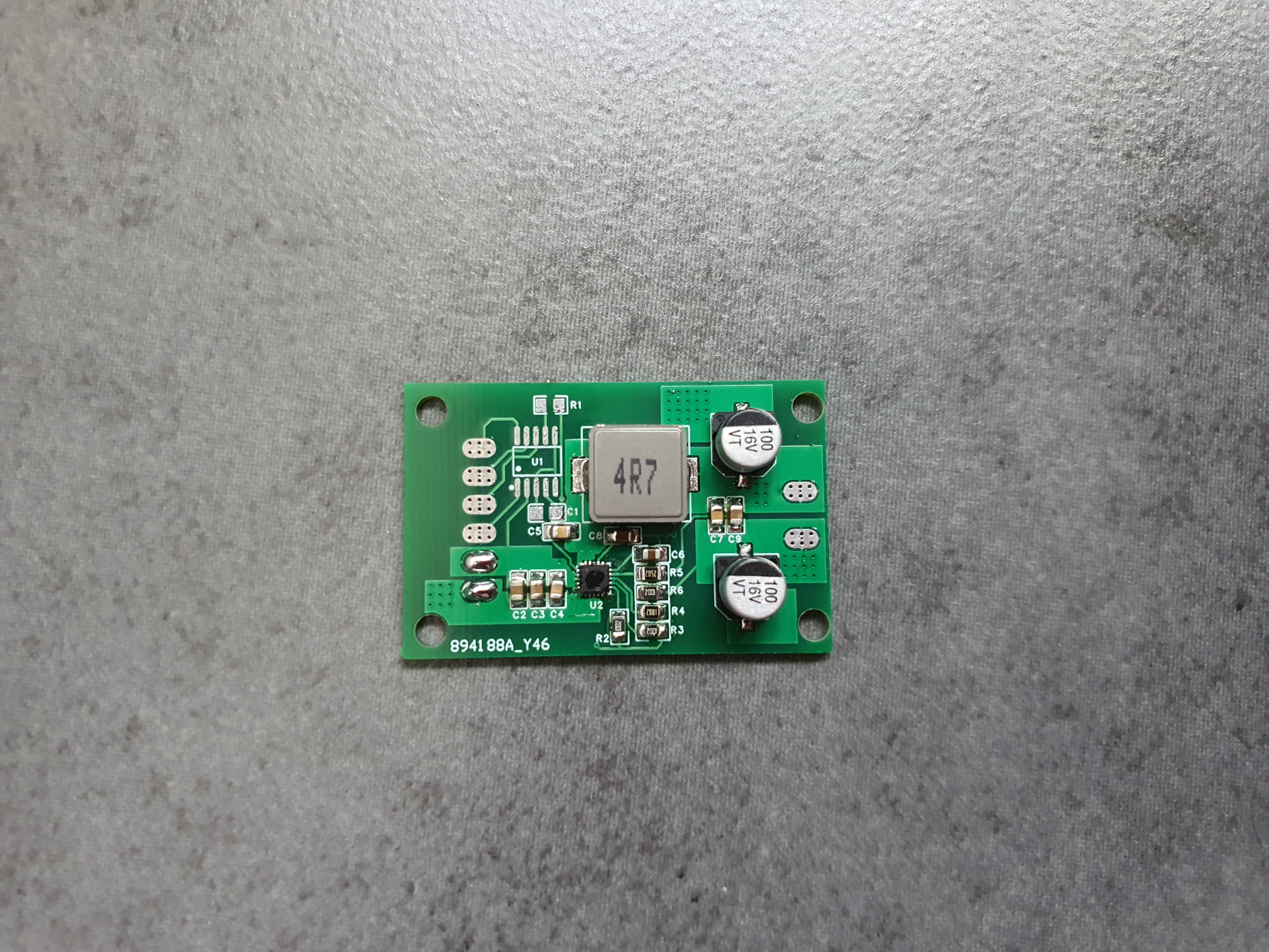

DMW-BLK22 松下相机假电池,适用于 LUMIX S5 等机型,输入电压10-18V,输出电压8.1V,带有PD和QC诱骗电路,支持快充输入。

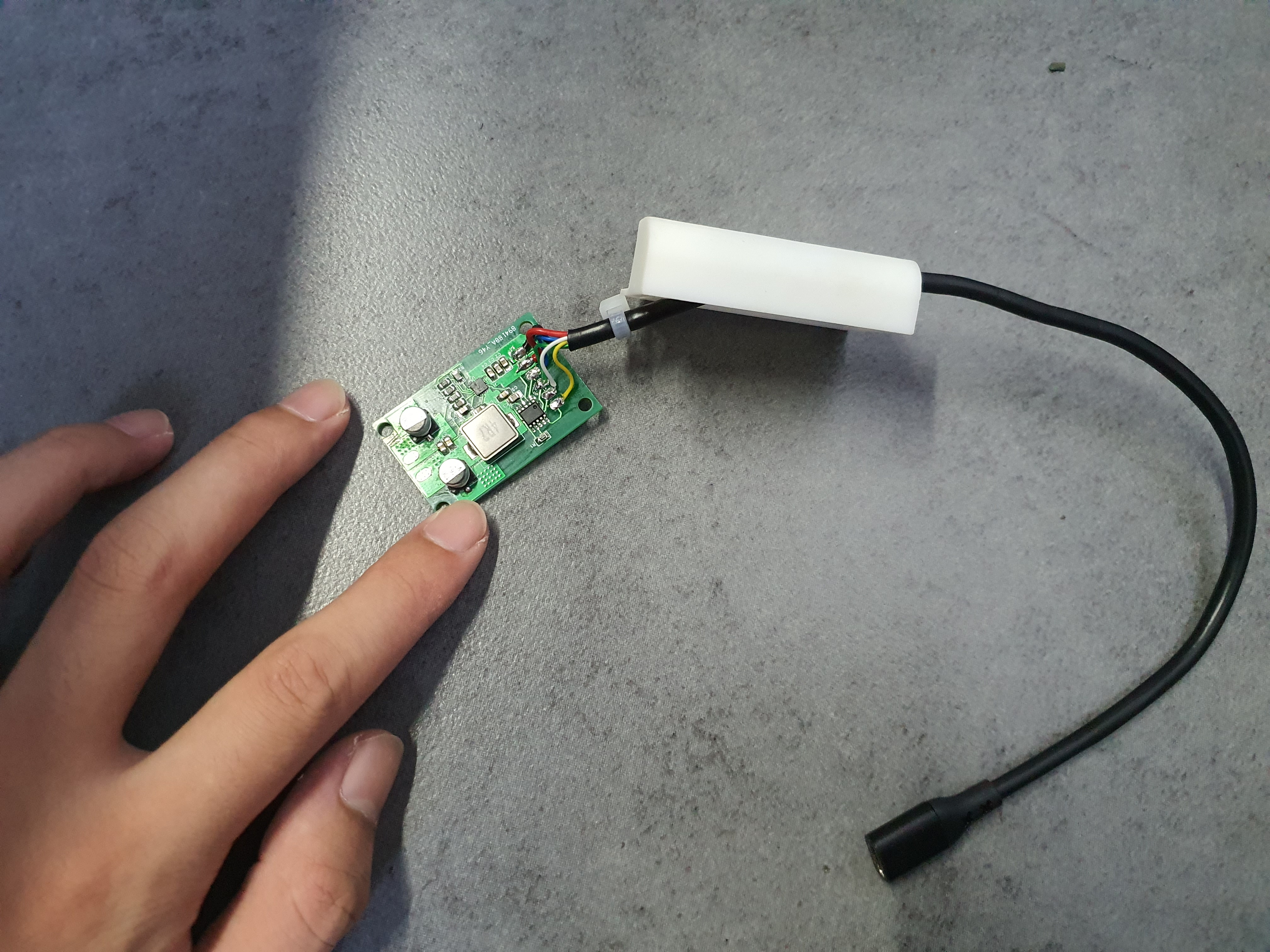

电路
PCB
电路
左侧输入,右侧输出,打样时忘记加丝印了,新版工程文件已加丝印。左上角为诱骗电路,如不使用快充输入,无需焊接。
诱骗电路
关键元件
BOM表有些问题,关键元件看这里,其他电阻电容看原理图
  1. DC2DC转换器:SY8286ARAC,立创商城有售,价格比某宝便宜。
  2. PD QC诱骗:FS312H,某宝有售
  3. 电感,最初计算有误,建议换8R2,纹波会更低,但是带大电流能力降低(实测长时间使用只能到3.2A,再大容易欠压保护),根据实际需要权衡。

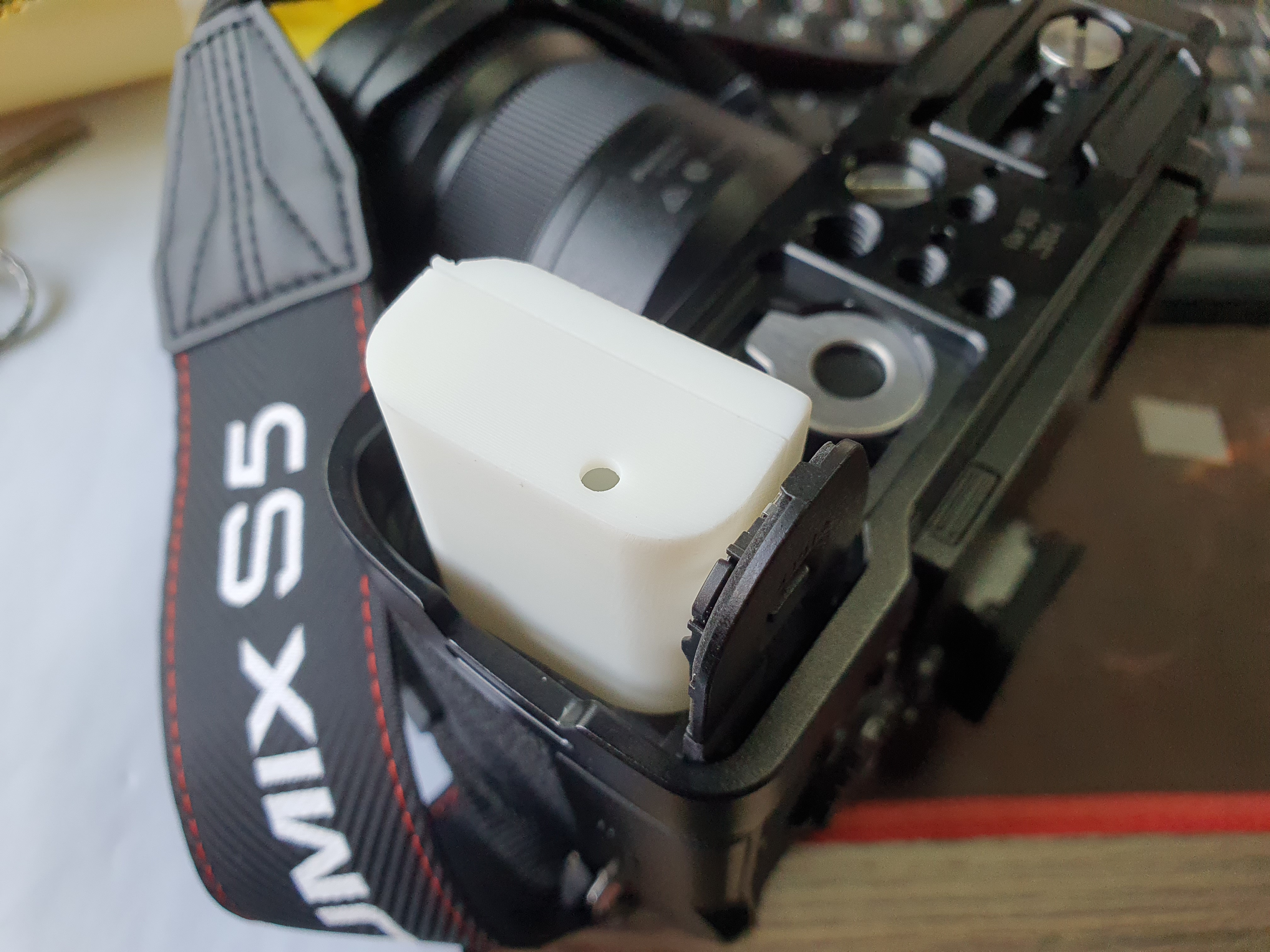

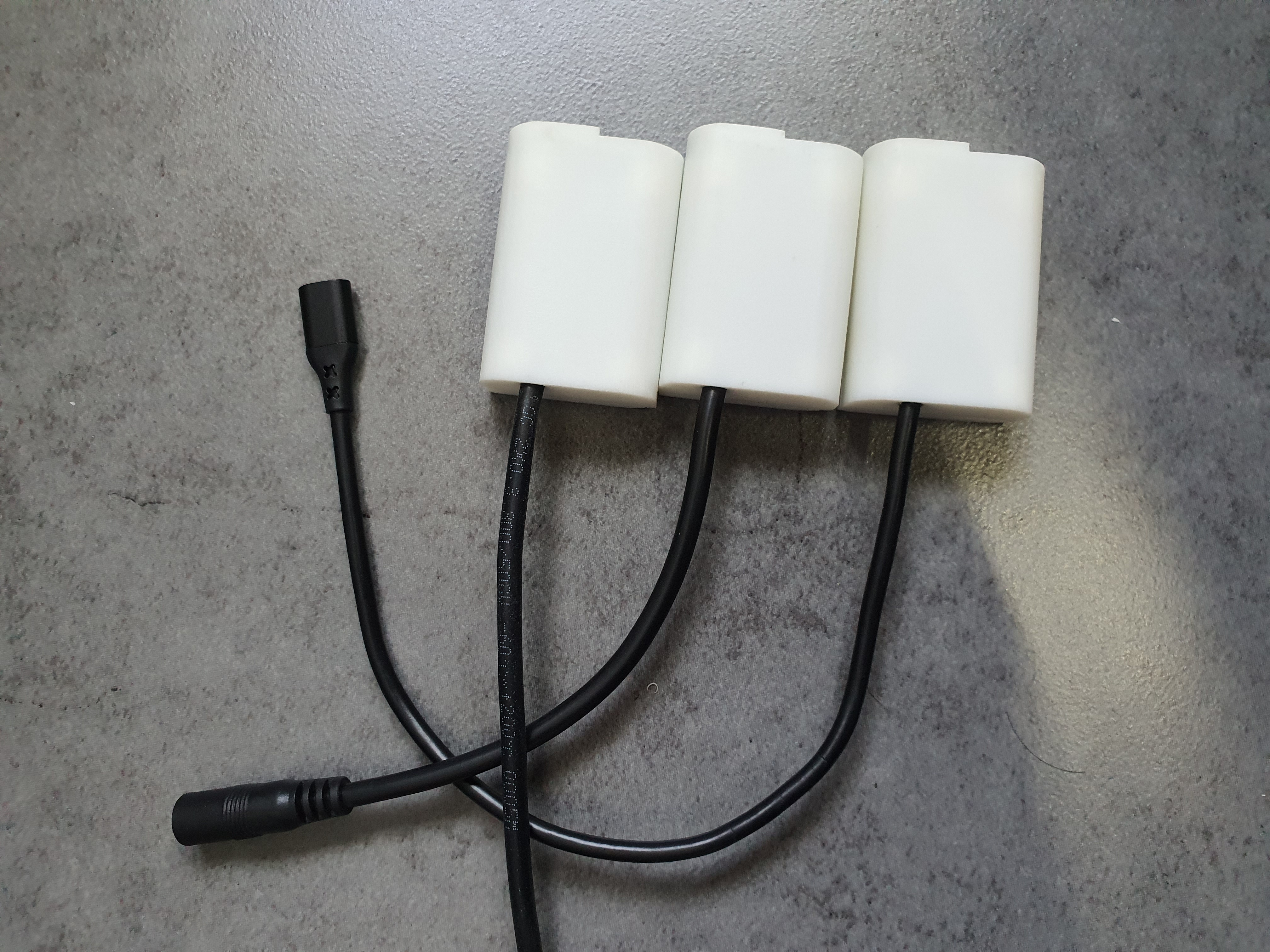

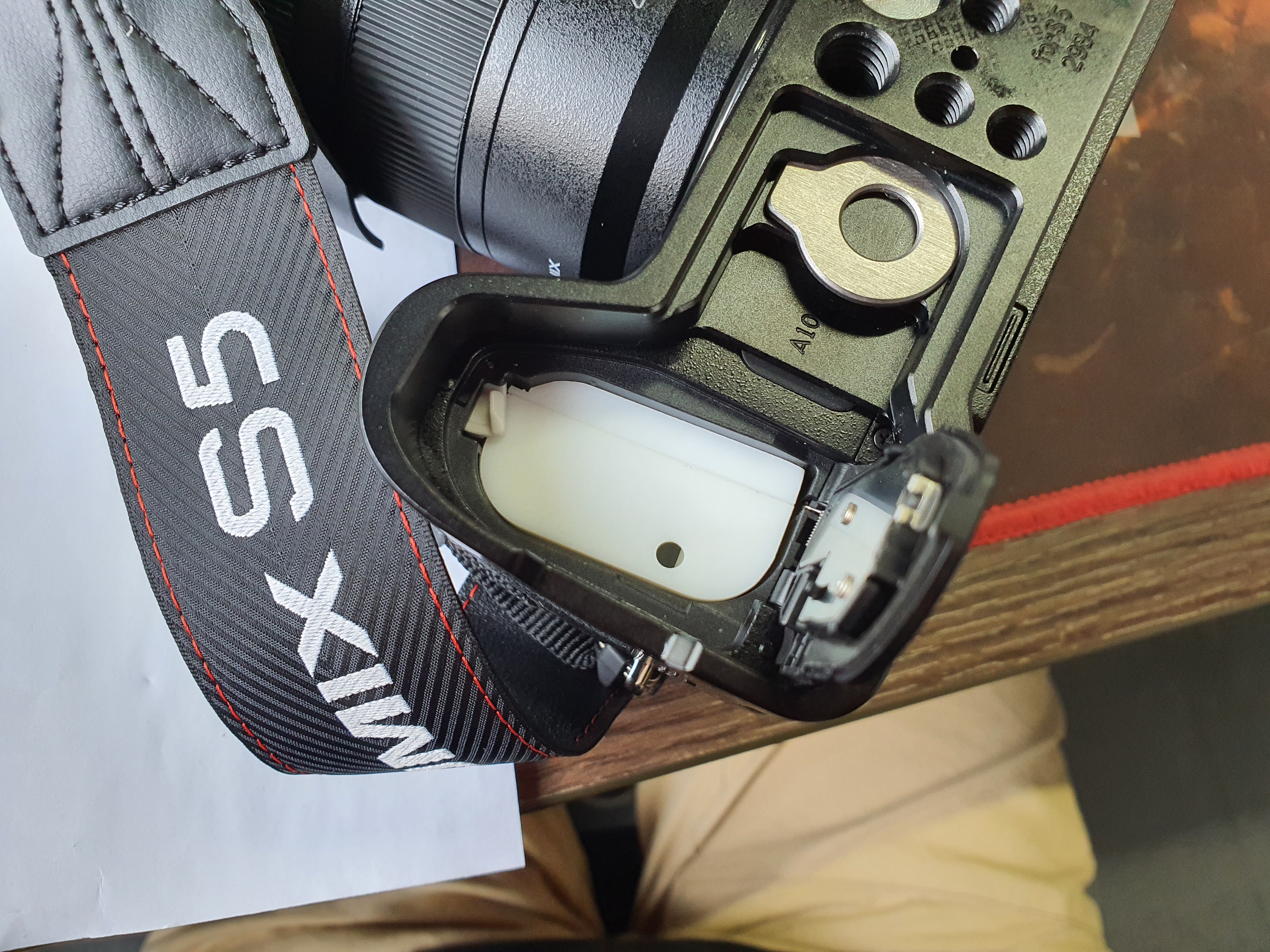

外壳
尺寸说明
嘉立创3D打印外壳,见附件,材料树脂8111X,尺寸都是手工测量,不保证完美,但可以使用。
外壳装相机中
外壳装相机中

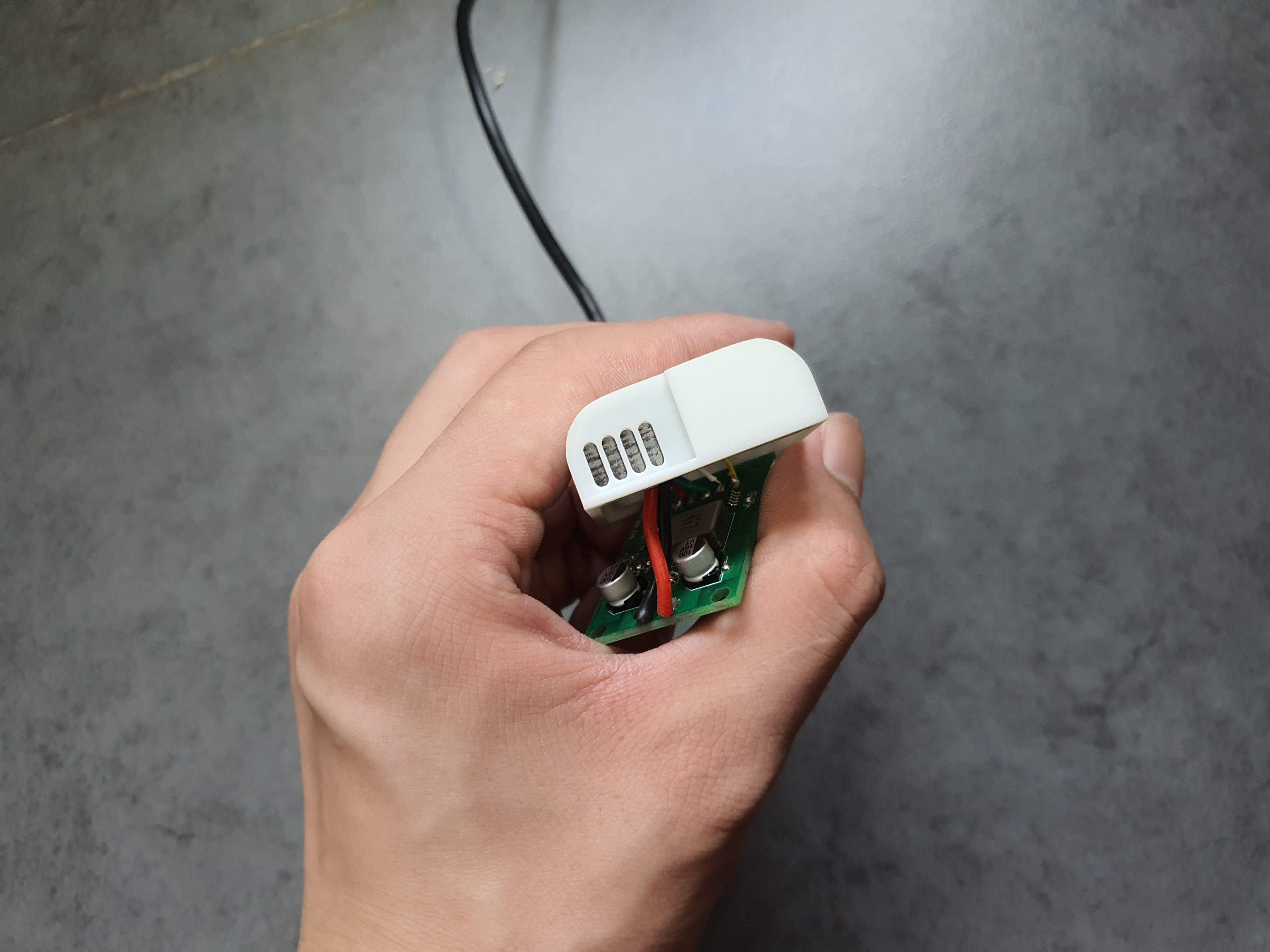

装配
外壳分为两部分,使用M3x8自攻钉固定,方便拆卸维护。
装配

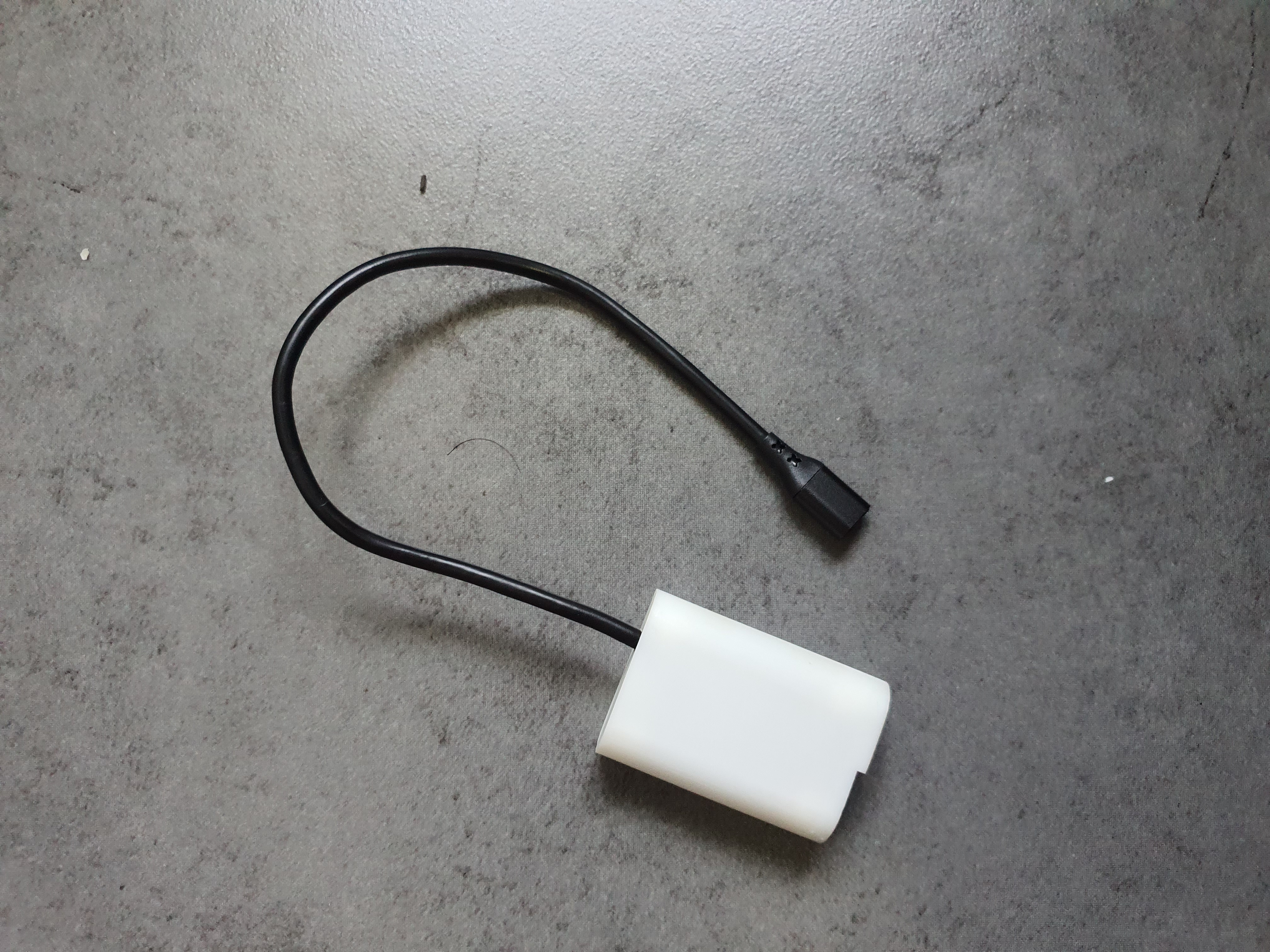

成品
TypeC成品
成品

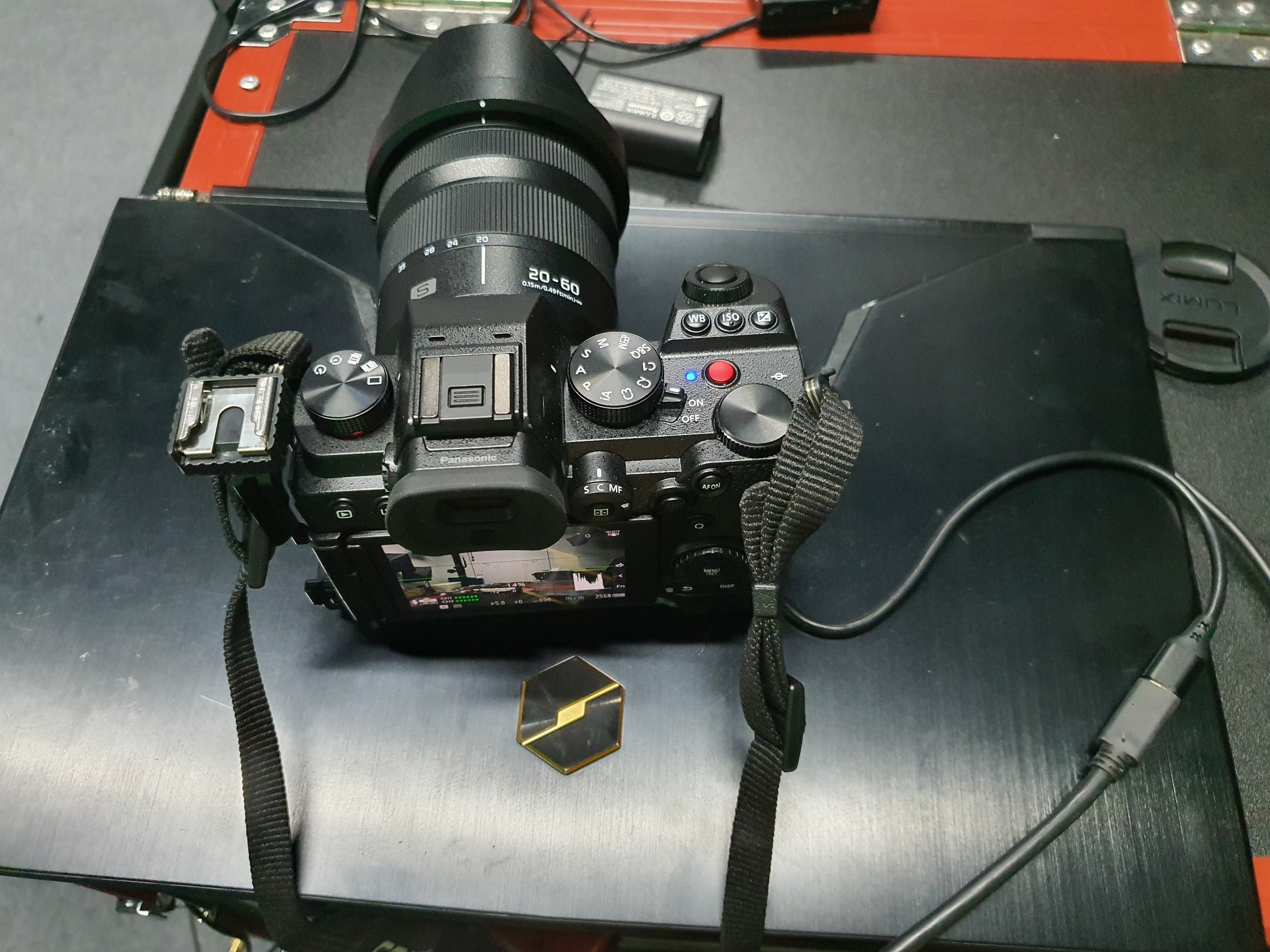

上机测试

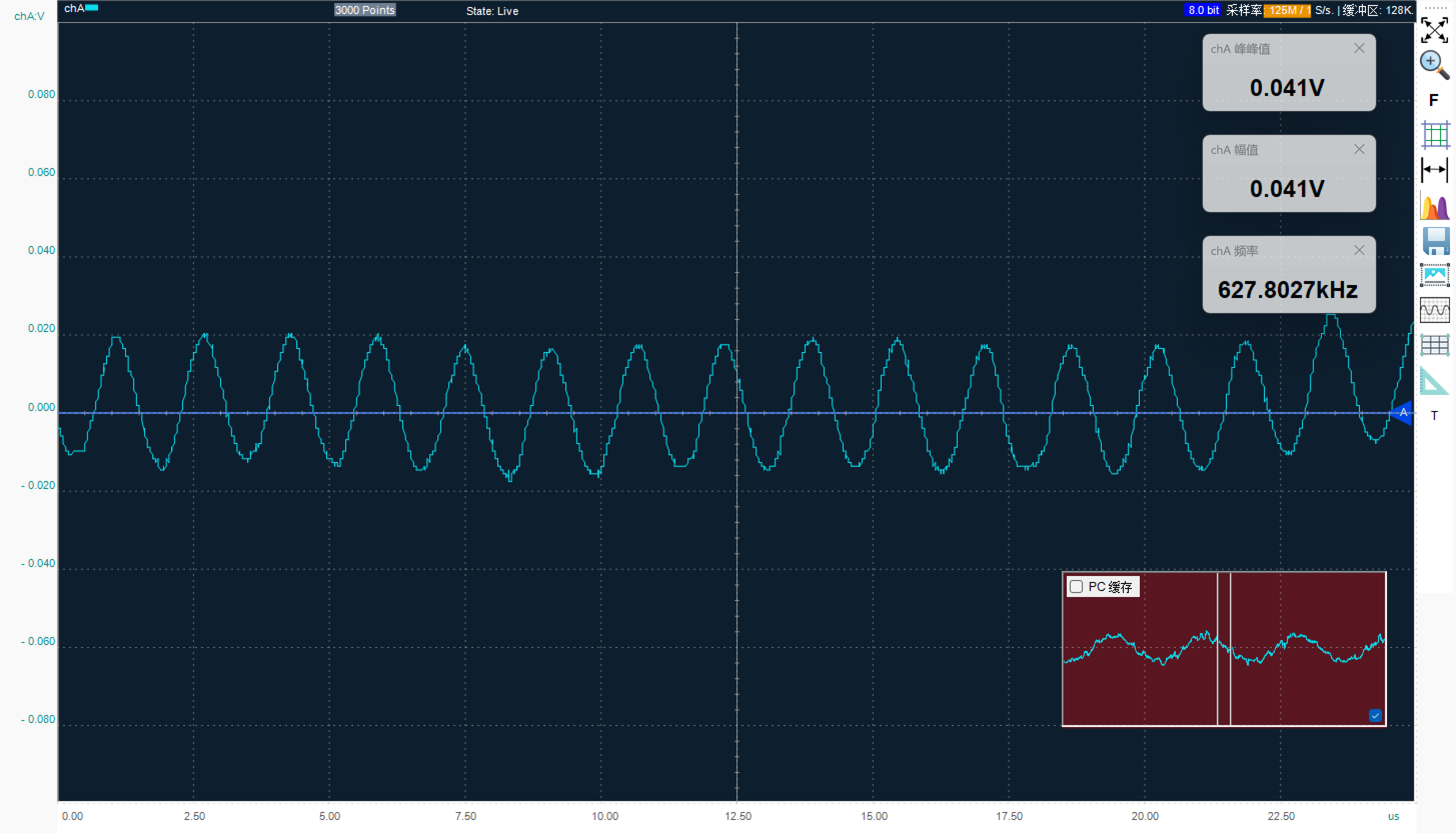

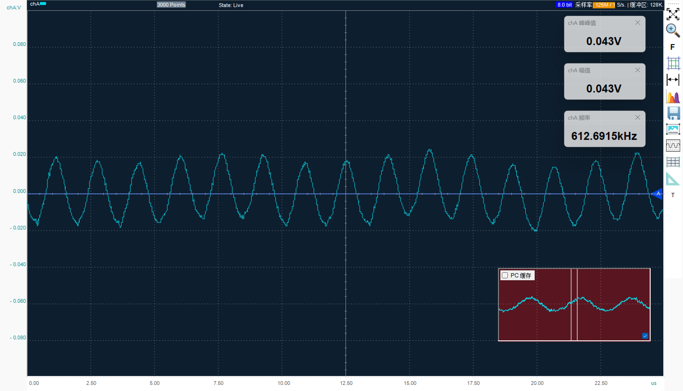

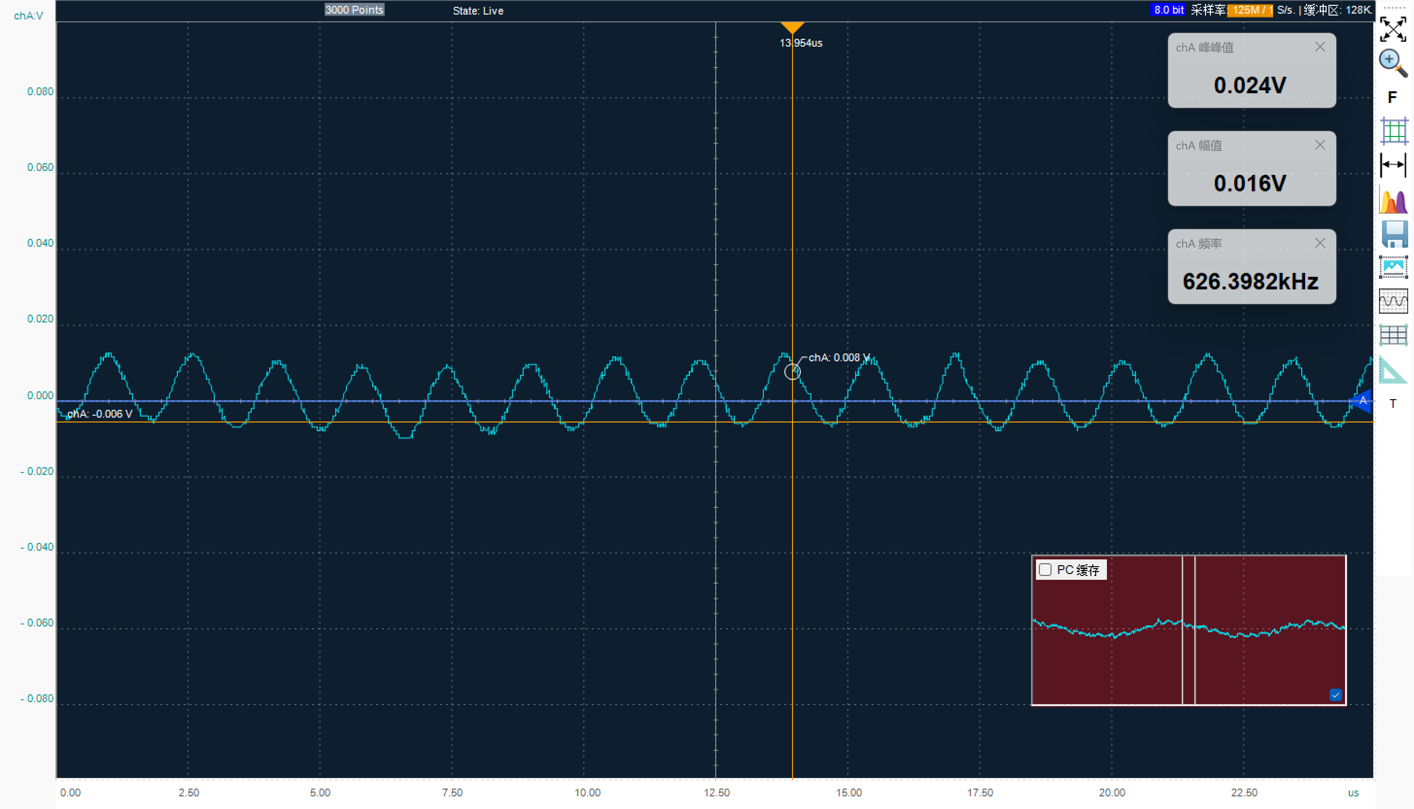

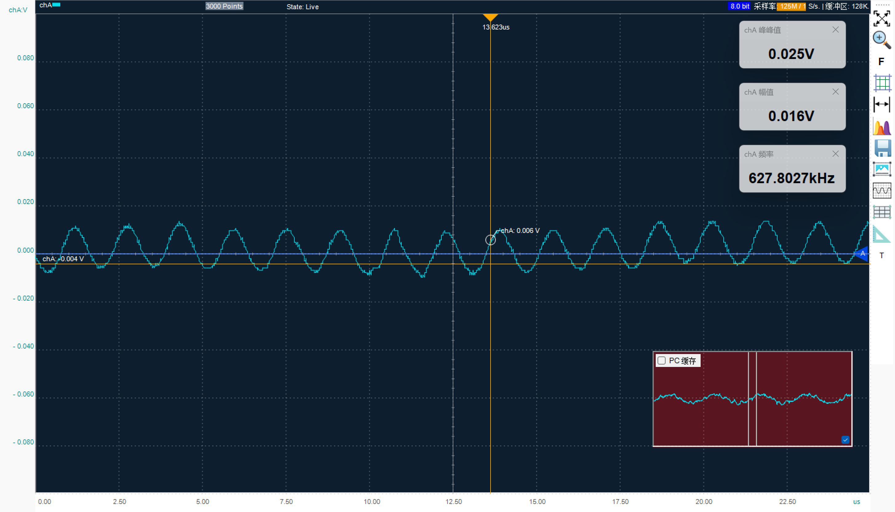

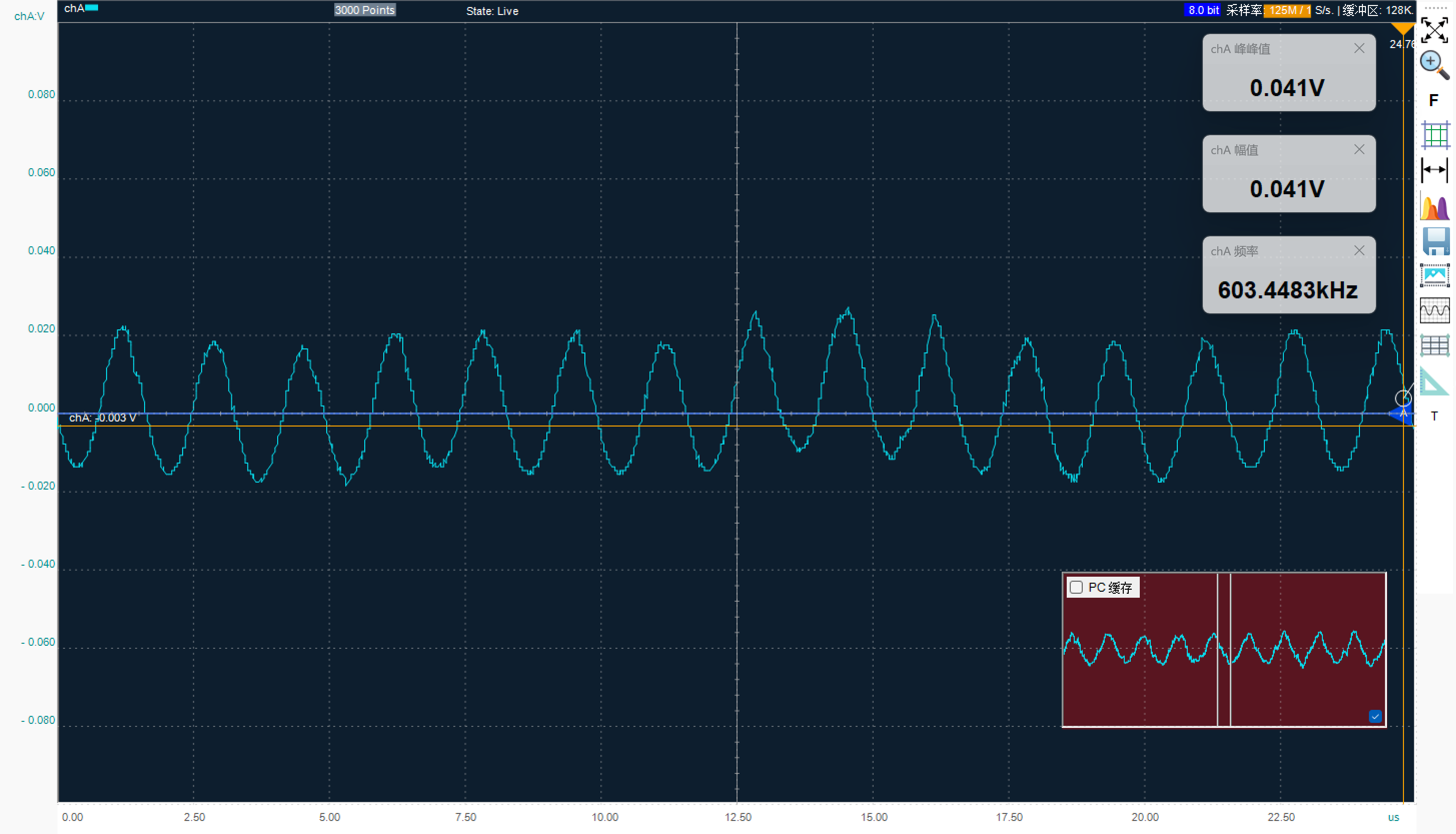

纹波
测试没啥意义,电感计算的太保守了,纹波稍大,现在是按照以前做大电流方案的经验设计的,应该换10uH的电感,以后有机会换上试试。
  • 以下测试输入均为12V服务器拆机电源。
  • 测试方法是带纯阻性负载,不是电子可调负载。
4.7uH(4R7)
带负载纹波基本都不变,上下波动就是测量误差。
0A(空载)
4.7uH 0A纹波

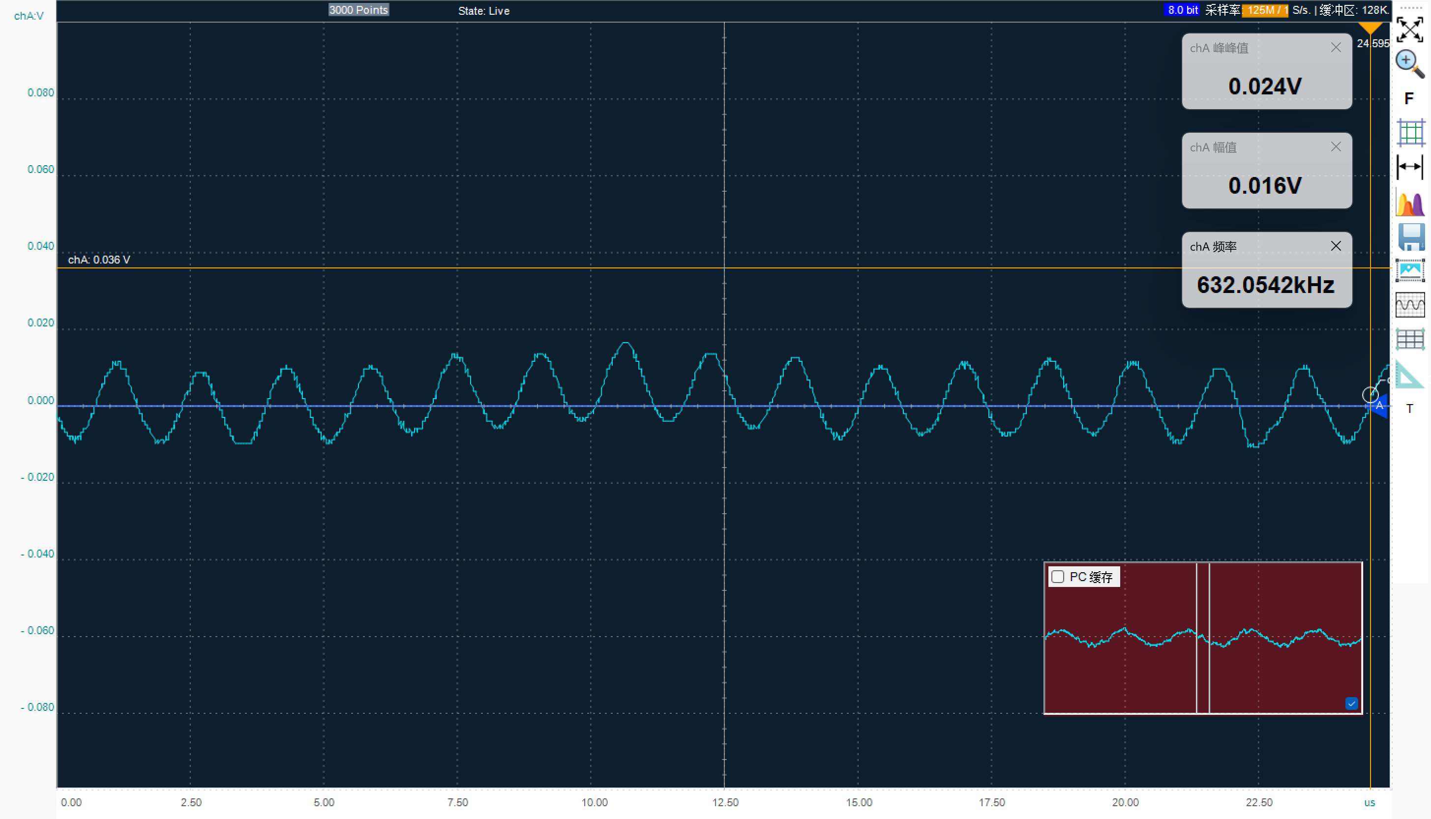

1A
4.7uH 1A纹波

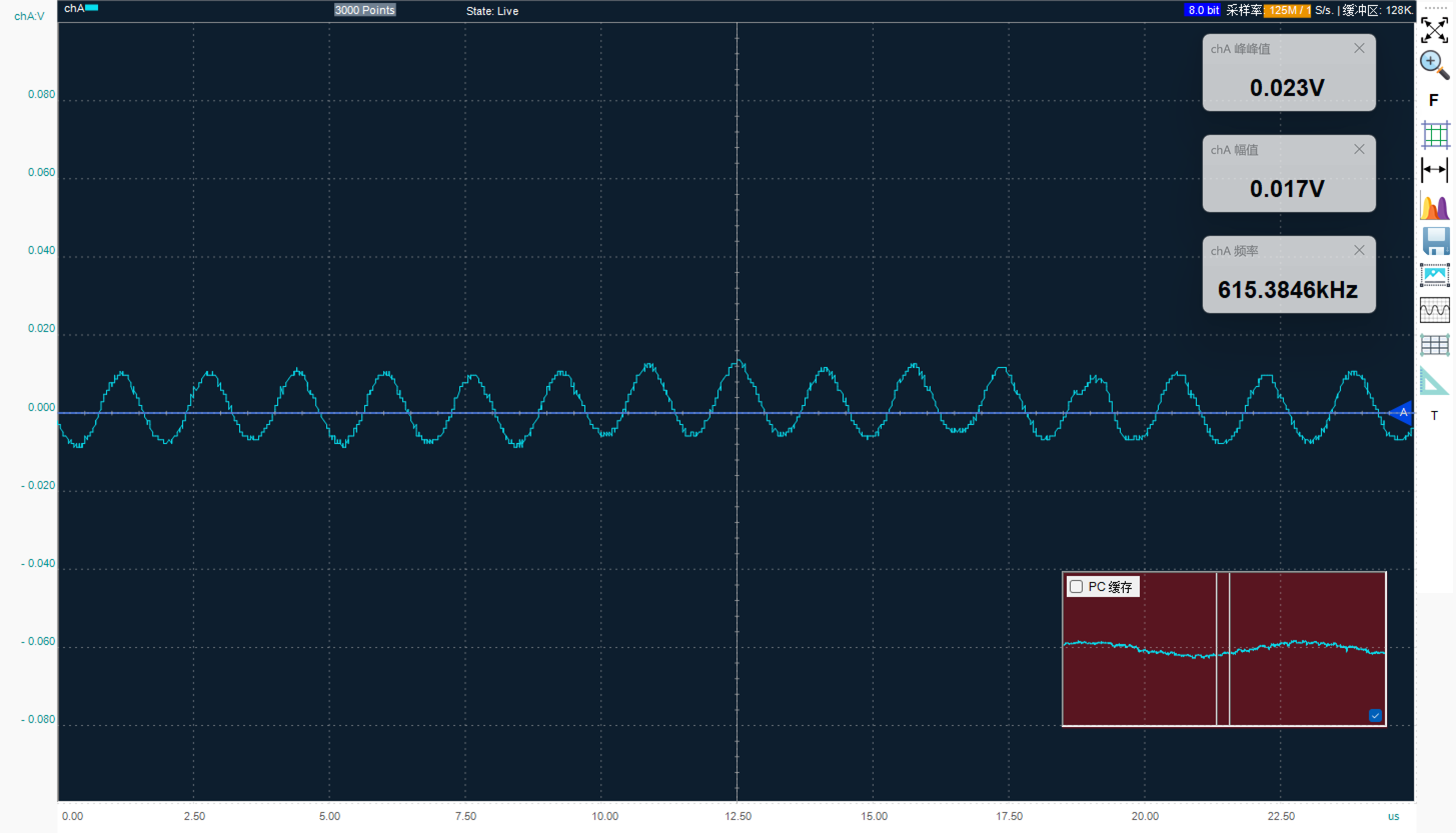

2.5A
4.7uH 2.5A纹波

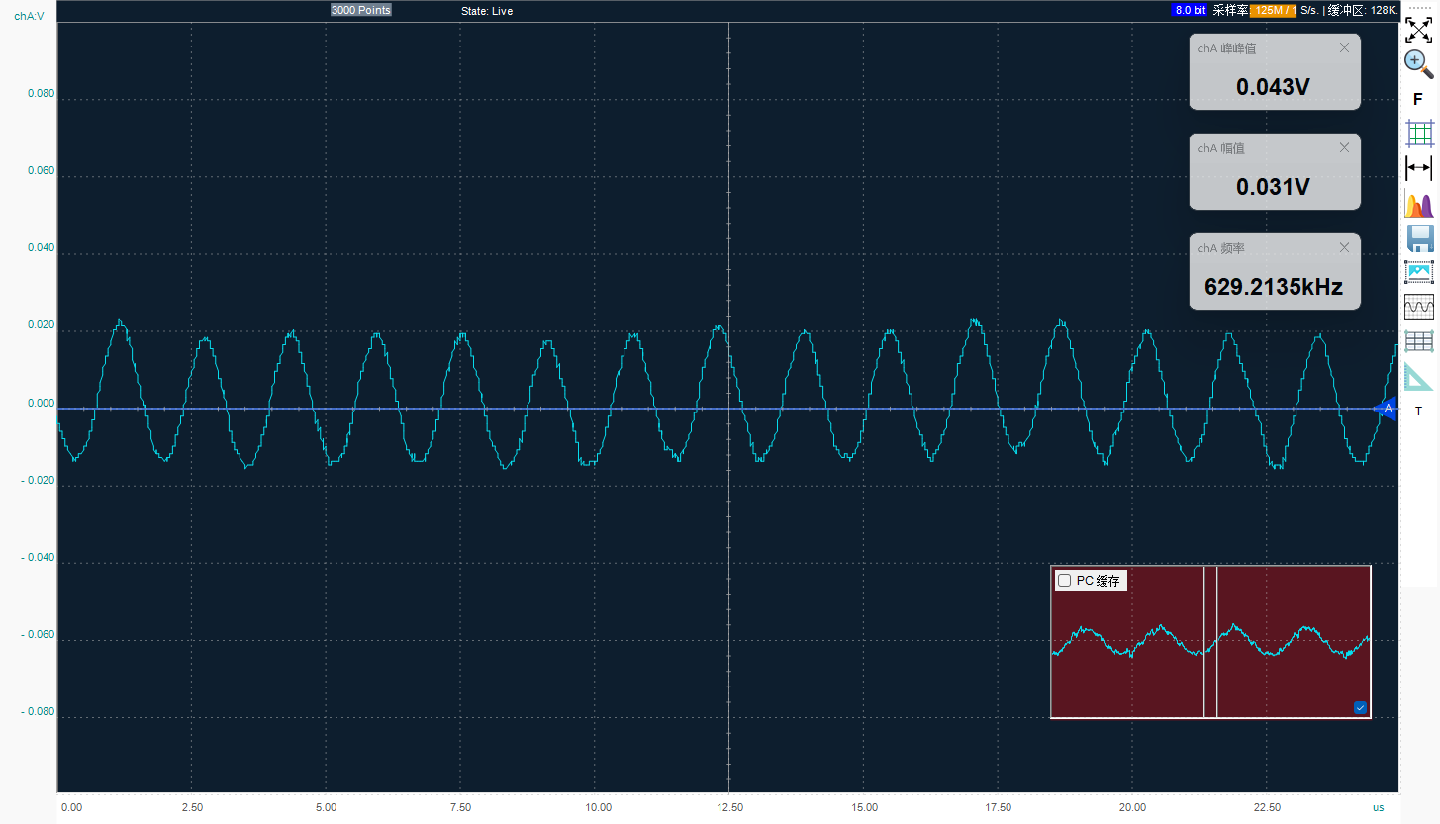

3.9A
4.7uH 3.9A纹波
