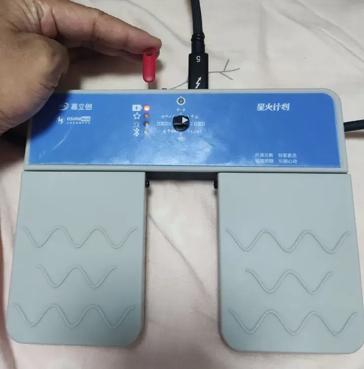

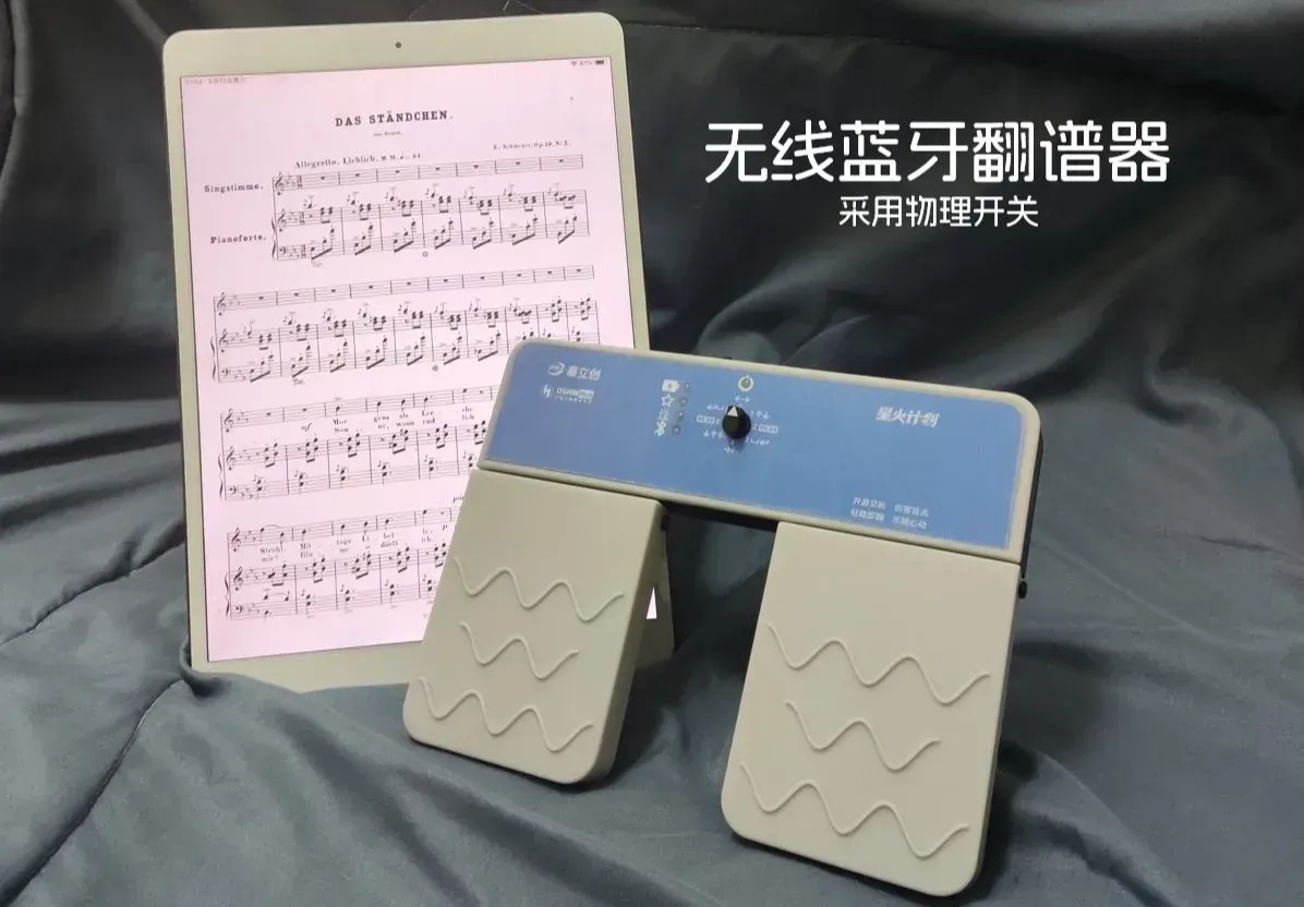

项目简介:
目前主流翻谱器大多采用轻触开关,演奏时经常会不小心按到模式切换的问题。因此本项目采用物理编码开关,进行不同输入方式的切换(左右、上下、PageUP/PageDown、空格/回车)。电源开关也采用物理开关,彻底解决软开关虚待机、并消除“心理不断电”的问题。
在外壳上,除了在底部增加防滑垫外,同时还预留配重块位置,降低翻谱器异常移动、打滑的概率,提高使用稳定性。

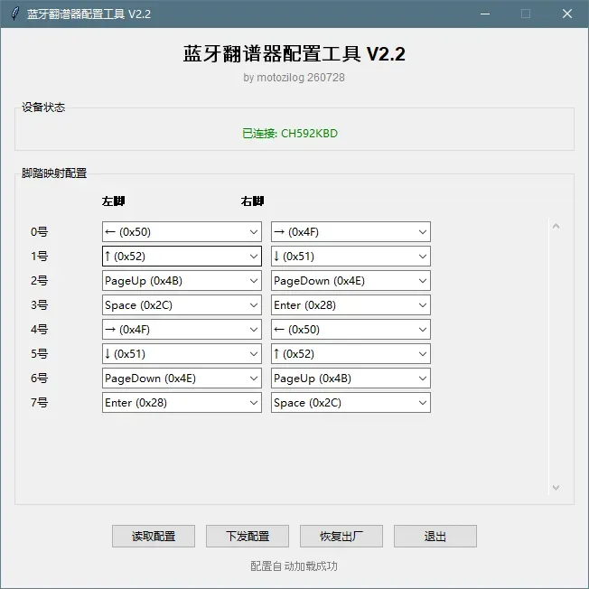

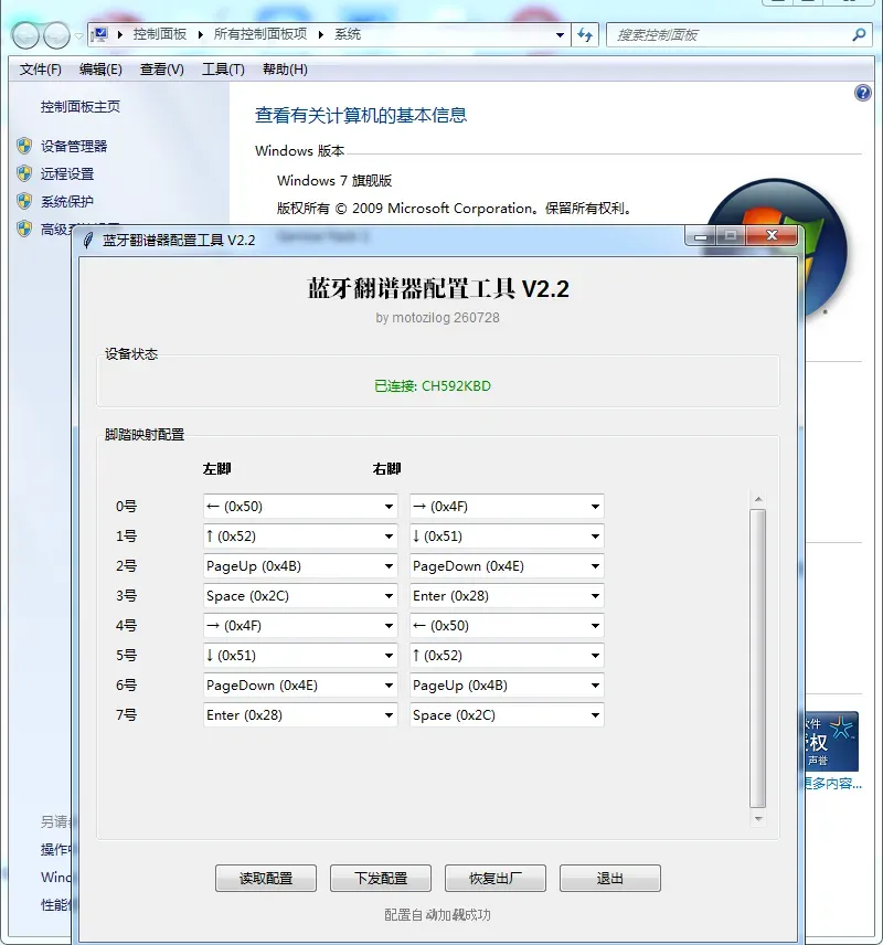

并且主流翻谱器,普遍没有更改左脚、右脚对应的键值。因此额外开发配套windows上位机软件方便改键值。
为了满足日常使用和演奏场合,分为2种模式:
日常模式(开关为“开”):30分钟不踩脚踏进入休眠模式,节省电量。适合日常使用。
长开模式(开关为“长”):不进入休眠模式,直到电池保护为止。适合于长时间演奏场合。
《使用说明书》见附件

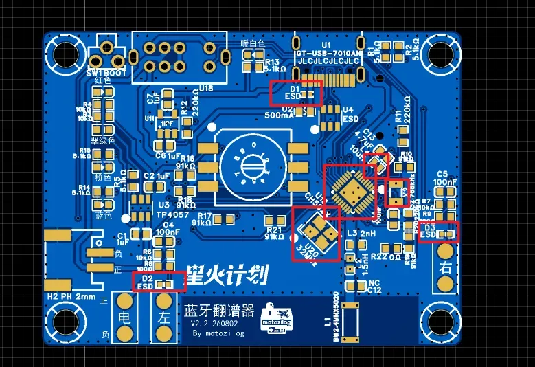

硬件设计:
设计原则
由于实在没有考虑到这波涨价潮,居然连阻容都猛涨,特别是电容,可以从原来0.00X一个涨成几角钱一个。那就只能放弃之前的同厂家习惯,那间便宜够用,就用那间。
考虑到复刻难度,所有必焊器件均采用0603(除了ESD是0402外)

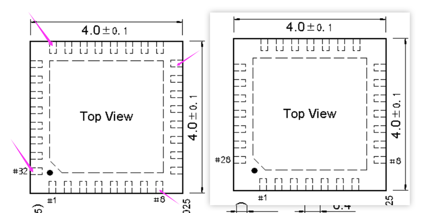

挑选MCU是个关键,需要一款不需要签协议就能拿到资料,开源社区使用较多的。那么能选的是主要是WCH、ESP32、nRF这几家。

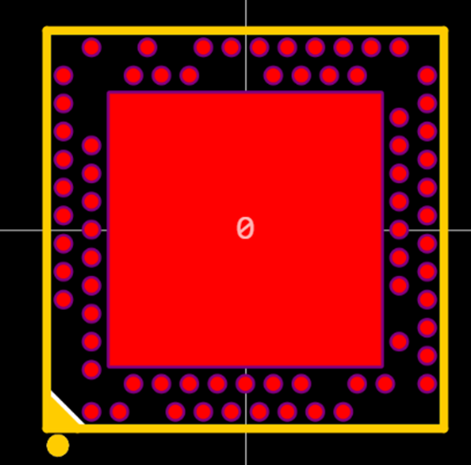

一开始是打算用nRF52840,毕竟是ZMK固件标准支持。但是nRF52840的封装直接将我劝退了。BGA中间加个类似于QFN的ePad…….手焊成功率极低,果断放弃。并且这个项目只需要7个I/O。没有必要为ZMK带来如此大的麻烦。
(图:nRF52840的封装)

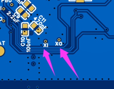

时钟
CH592X的就按照官方的设计进行,特别要注32M主晶振,不需要加起振电容,但是没有起振电容的话,就无法用示波器去看MCU是否起振,那就干脆在晶振的底层加测试点方便测试。

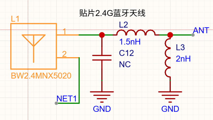

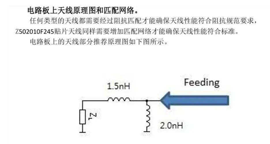

天线:
天线上由于常用的CA-C03在商城中没有,那就找性能接近的贴片天线。也是按照Datasheet中的π型匹配用对应的器件。注意一下,每款贴片天线π型匹配器件是不同的,不要随便换。毕竟业余DIY是没有天线匹配测试工具。
那么为什么不采用成本更低,直接在PCB上印刷的天线?因为之前因为PCB板材和板厚差异,在PCB印刷天线上翻过大车,而现在贴片天线是只需要几毛钱,就没有必要省这点钱而给自己挖个大坑。

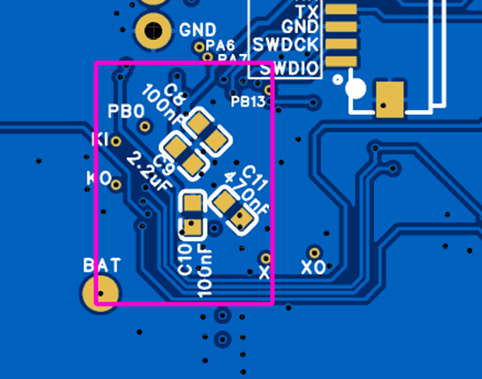

退耦电容
尽管MCU的频率不高,并且供电要求低。但习惯上还是将退耦电容放在近管脚处,越近越好。但是CH592X的管脚只有0.4mm间距,不是太好靠近。那就只能像BGA那样,放在底层。由于没有采用盘中孔工艺,并且0603“立碑”情况较少,所以也就无所谓,直接将过孔打在焊盘上。
CH592自身的DC-DC
这个DCDC电路,别省,默认不开启DCDC,那么CH592是工作在3.3V下,而开启DCDC后,CH592工作电压降至1.28V,功耗降低60%
由于需要使用DCDC,因此,不能用普通电感。而应用功率电感。这里使用的是成本较高的T-Core设计的功率电感,在0603封装下可以有500mA,实际上,可以使用50mA的铁氧体或者层叠电感足够了。

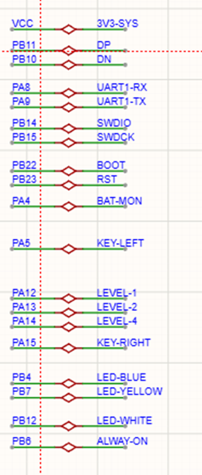

I/O分配
MCU的I/O分配,我是从CW32李工学到了将I/O列出连接来的好习惯,这样可以一目了然那只脚对应那个网络。

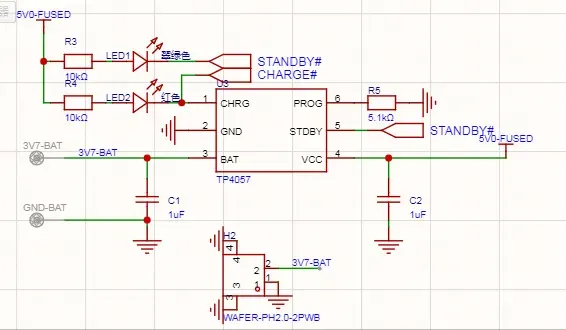

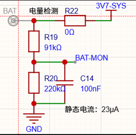

电池管理
采用比较常用的TP4057,毕竟电池只有700mAH。在充电电流上,我选得比较保守,只选择了200mA(即0.3C),充满电需要3.5个小时。
考虑到电池己自带过放保护,因此就不增加过放保护电路。

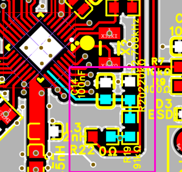

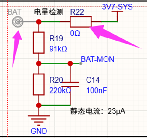

考虑到如果单独加电池电量检测芯片将会带来额外的成本,而这个项目对电池电量的检测要求不高,直接使用CH592自带的ADC即可,通过分压电阻接入ADC。考虑到电池电量可能会抖动,所以加了一个电容来消除ADC带来的抖动。实际上可以选择容值更小的电容,如:22pF。但是整个项目都没有比100nF更小容值的电容,为了不增加BOM数量,就用100nF。
为了低静态电流,采用100K级别的电阻,抗干扰肯定比不上9.1K+22K的组合。所以在Layout时,将这部分的电路尽可能靠近MCU,并且进行包地处理。减少潜在的干扰带来的采样不准。

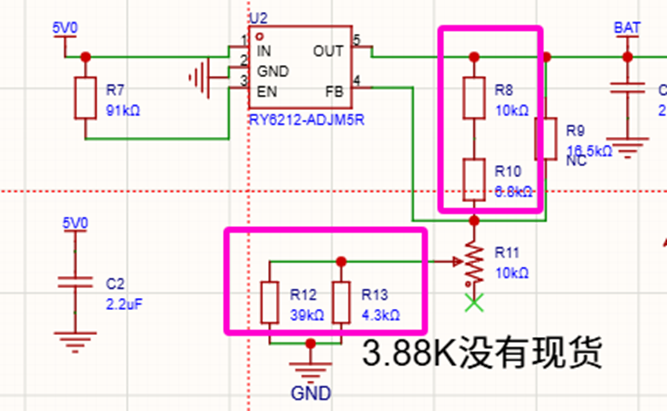

为了开发方便,不可能等电池的电量从4.2V慢慢降到3.0V,因此设计一个外接电源测试的测试点,及0R电阻与主供电切断的电路。手上虽然有SK220可调电源,但考虑到大家开发时的方便,在WCH-LinkE转换板上做了一个成本极低的5V转1.77V~4.27V的可调电源,方便进行测试。而1.7V~4.2V这个区间内的阻值并不是常用阻值,所以采用并联和串联的方法,使常用阻值电阻得出该阻值。
供电:

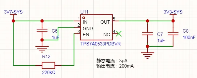

由于CH592的功耗非常低,第1版试验时,长时间连接iPad也能在500mAH的电池下不开启DCDC的情况下使用5天。所以采用静态电流较低的LDO。由于需要支持长时间不休眠,所以选择TPS7A05。由于SOT-23经常缺货,只能选SOT-23-5。(为什么不采用常用的ME6211,因为ME6211的静态电流较大)。

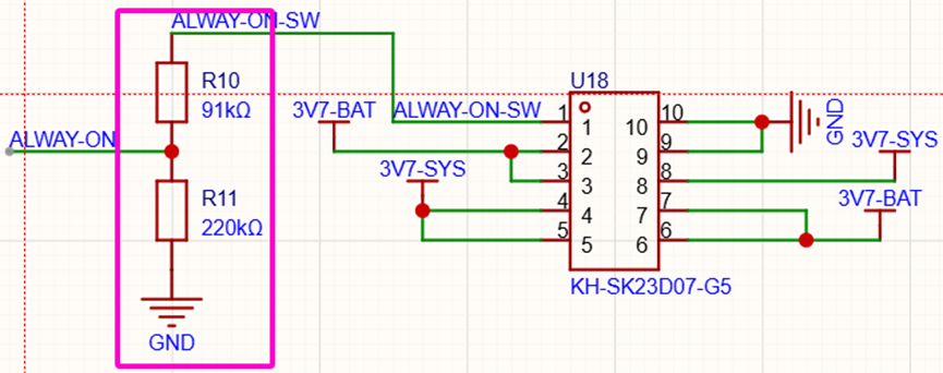

长开模式:
为什么要设计长开模式,因为实际上,会有提前布场的工作,通常是提前半小时以上进行布场将设备全部检查无误。如果不设计长开模式的话,这个时间会进入休眠。万一再连出问题就会麻烦。
当然日常使用中,使用常用的开模式,这样在不操作30分钟后,将MCU进入休眠状态,避免不记得关电源。

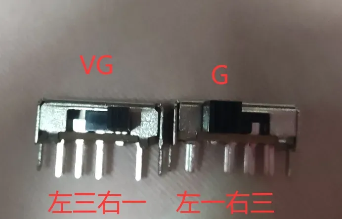

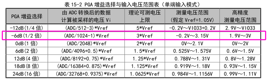

为了长开模式,那就只能上双刀三掷开关。使用1个MCU I/O只在上电时获取状态。为什么要采用ADC方式,而不是数字高低电平方式?因为翻谱器设计时预留为后面使用2节7号电池或者CR2032电池供电使用,这样只要在1.0V以上也判断为长开模式。

主程序入口:初始化,给USB有5秒的时间进行握手,握手失败进入蓝牙模式。(避免在蓝牙连接时,插入USB到电脑充电时,切换带来中断)。由于电容昂贵,判断长开模式采用10次ADC采样进行,不加电容。

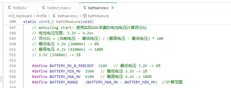

battservice.c:这里要注意一下,蓝牙时电池的电量WCH默认是20%,研究了很一阵子才知道怎样要用服务类去上报。后面其它项目遇到20%电量问题的话,可以参考我的代码。
上位机
这是最让我震惊的地方,之前我的上位机大多数用C#去写,这次尝试用DeepSeek去写Python。原本以为会像泰山派1F街机那样,要N轮对话才搞定。
在半年后,DeepSeek进化之惊人!居然一版跑通主流程!更离谱的是,我丢给DS CH592的GET/SET REPORT代码,结果只在几个回合下就跑通(并顺便指出我的不足)!顺手再让DeepSeek做UI。
整个上位机部分只用了一个晚上就全部弄好!以往写这个工作量的上位机代码怎也要3天起步,还不一定能调通。
这次真的让我倒吸一口凉气!半年时间DeepSeek的进步之快,真的吓人!

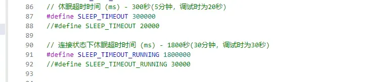

常见需要修改位置
休眠超时 hidkbd.c 第87、91行(默认5分钟+30分钟)
USB枚举初始化等待时间hidkbd_main.c 第97行(默认等5秒)
电量百分比计算,battservice.c第554~556行,默认3.2V以下视为0%,3.5V以下视为1%,4.1V以上视为100%

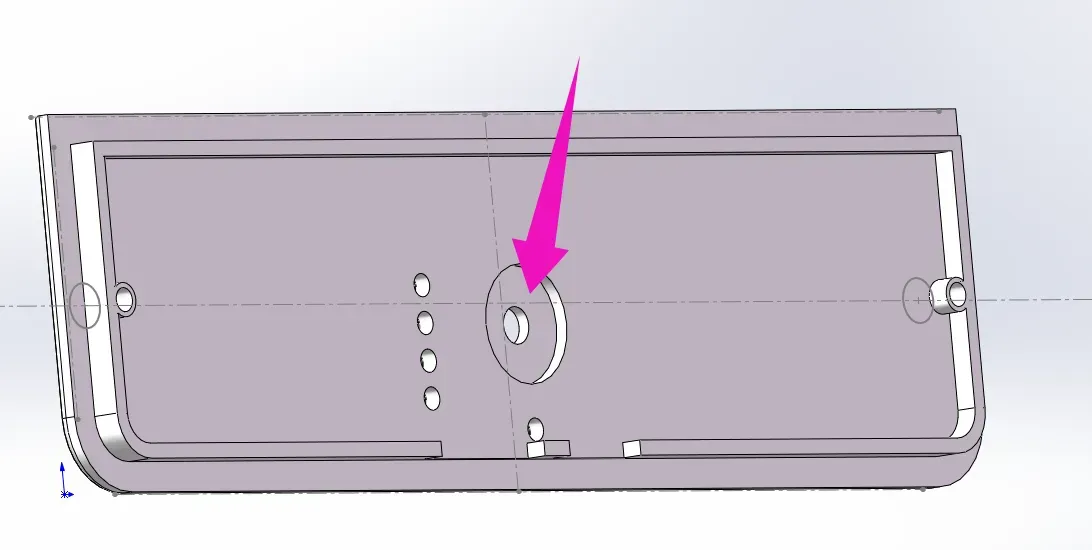

外壳设计:
主要参考:
原模型作者:Keeze101 ,在此基础上进行了二次创作
https://makerworld.com.cn/zh/models/1785193-fan-ye-qi-esp32-ble#profileId-1970210

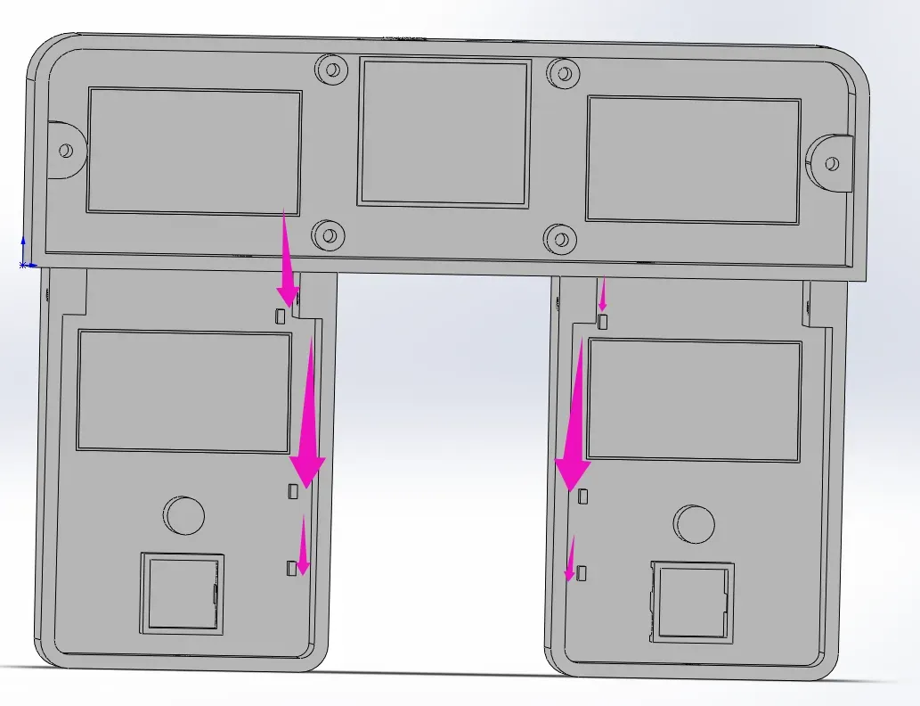

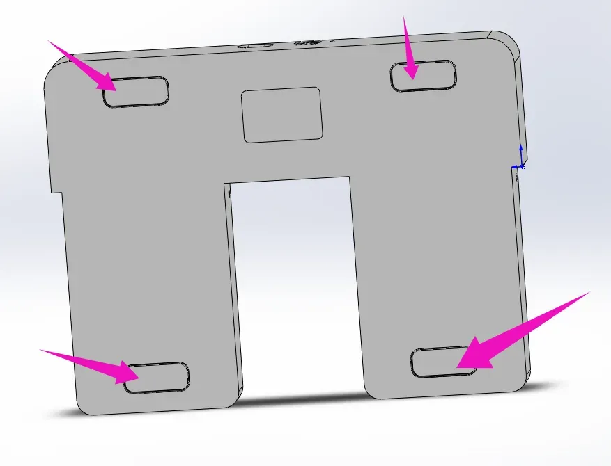

底面有四个防滑胶垫,应对大部分的场合和用户

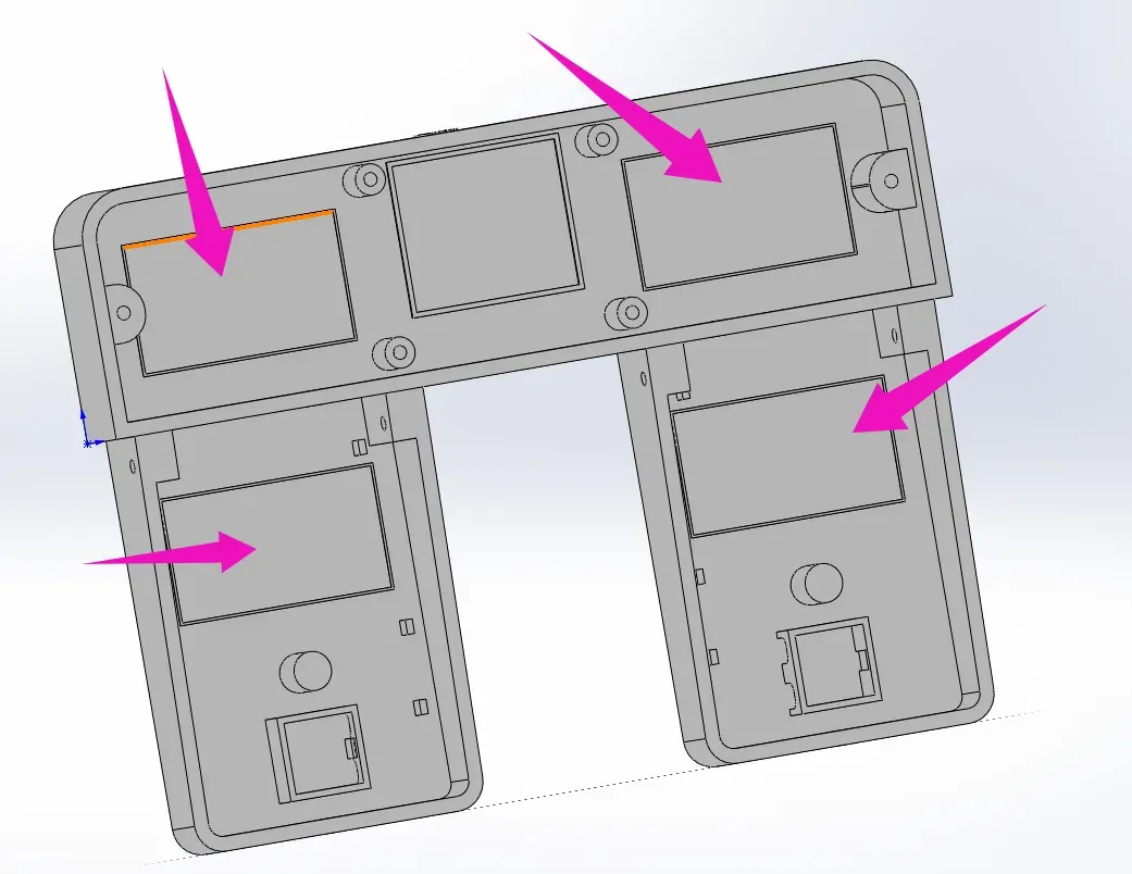

并预留4个配重块位置,方便某些用户的需要

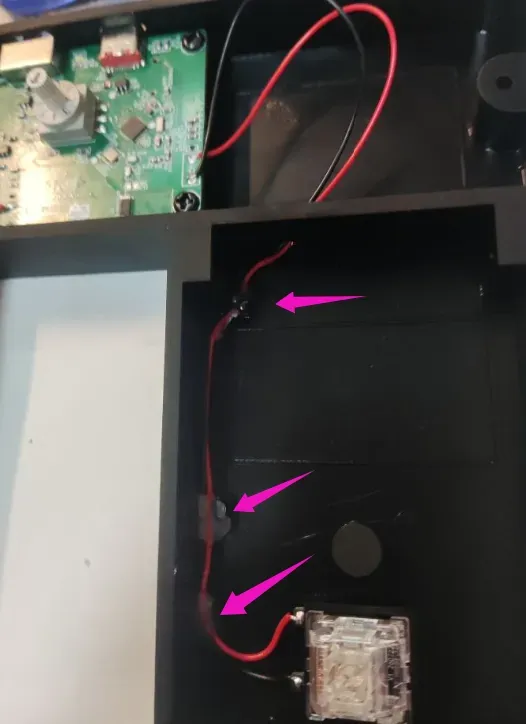

左右加入导线安装引导槽(实际上应设计成孔会更好一点)
使用一个603035电池,700mAh电池,满足连续运行5天的需求。当然也可以换更大的电池,但是注意,不要太厚,顶到PCB。并且要预留在多年后电池发涨鼓包后的上升高度。

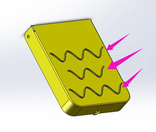

脚踏加入防打滑设计

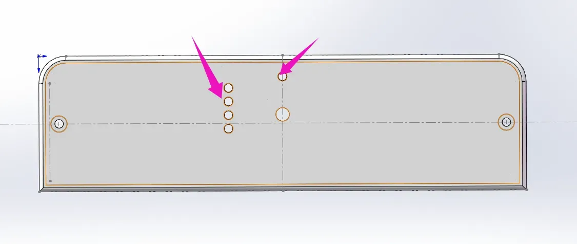

顶盖板要预留好旋转编码开关突出来的位置
LED采用导光柱将PCB的LED灯光引导到面板上

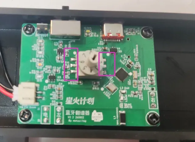

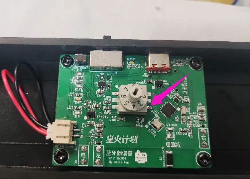

复刻指南:
务必准备热风枪至少也得要铁板烧,圈上的器件只能用热风枪或者铁板烧进行焊接
特别要注意双刀三掷开关,是要买G柄,而不是VG柄。要买左一右三,不是左三右一(第一次买时,建议VG和G都买上,避免商家发错货)。

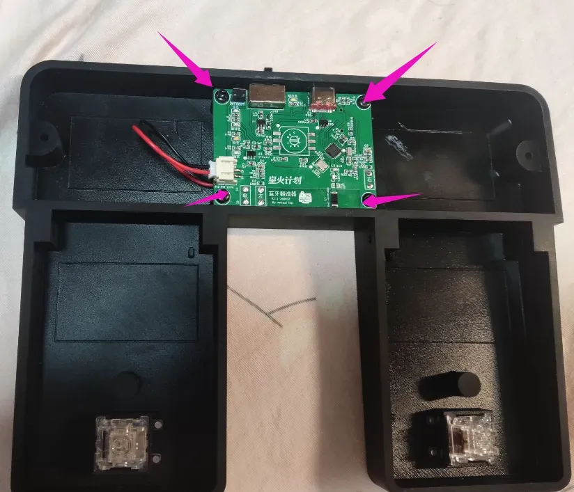

由于旋转编码开关,没有定位柱,所以先将PCB其它零件焊好,烧录好固件,验证好功能后,将PCB装好,并上好固定螺丝
将其中一只脚先焊上
盖上顶盖板后,确认上下左右位置无误后,再将其它脚焊上
左右脚的导线,需要打热熔胶进行固定

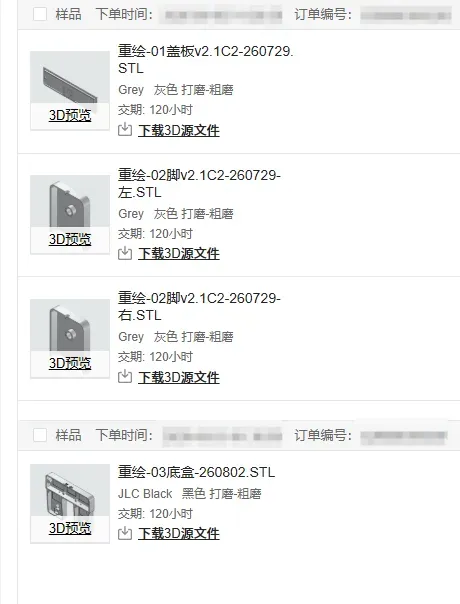

3D外壳下单工艺参考(如果自己有3D打印机的话,将顶盖、脚踏打成橙色,会更好看(个人喜好)):

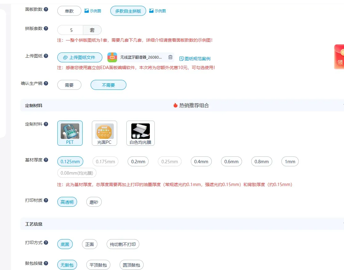

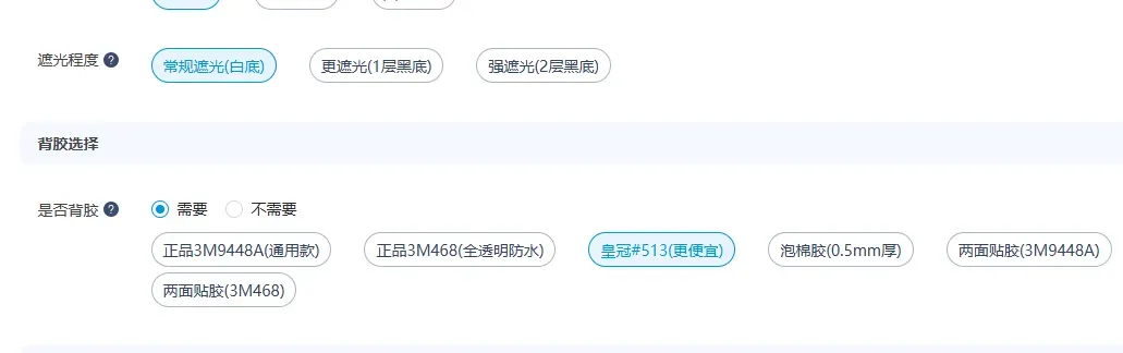

面板下单工艺参考:
改键上位机使用(win10、win11,只能使用USB连接下。若无法连接请使用“以管理员身份运行”):

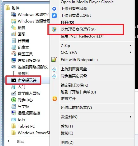

改键上位机脚本使用(win7,只能使用USB连接下):
提前安装:Python 3.8.10(以All Users模式),并使用命令
python -m pip install hidapi==0.15.0
进行hidapi安装
1.以管理员方式打开 命令提示符
2.进入 上位机 目录,执行python oshw-tuner-v2.2.py

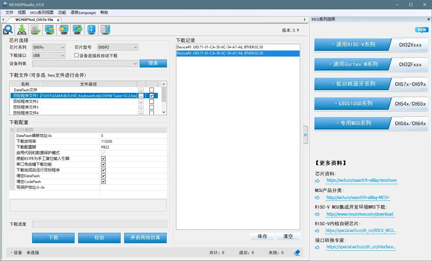

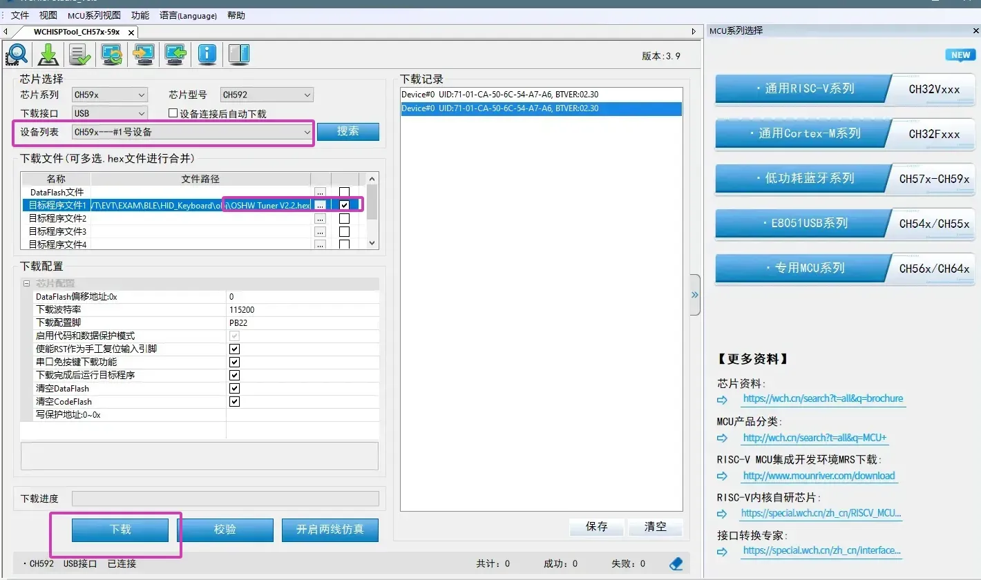

固件烧录(win7/10):
1.打开WCHISPStudio
2.接上USB线,并找针将开关键旁边小孔里的Boot键按好,再打开开关
3.WCHISPStudio识别到CH59x后,选择固件进行下载即可
