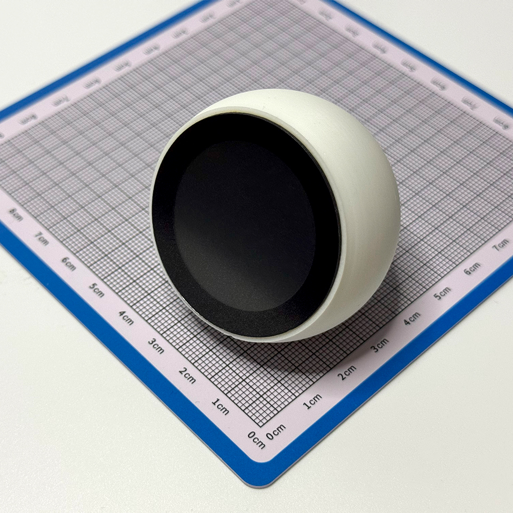

6. 实物展示

Q1: 焊接好烧录完固件,配网后屏幕会一直闪。
A1: 检查一下ES8311的焊接质量。
Q2: 运行后智能通过按键唤醒在聆听状态,喇叭有声音。语音唤醒不了
A2: 检查一下麦克风的焊接,和麦克风到ES8311芯片路径上的焊接质量。
Q3: 语音很难唤醒,是什么问题?
A3: 检查一下ES8311芯片的丝印是几行字,两行的出问题概率比较大。
Q4: 正常使用,突然黑屏了。唤不醒怎么办?
A4: 有可能是音量和亮度都调整到0%,语音唤醒后再设置50%。
