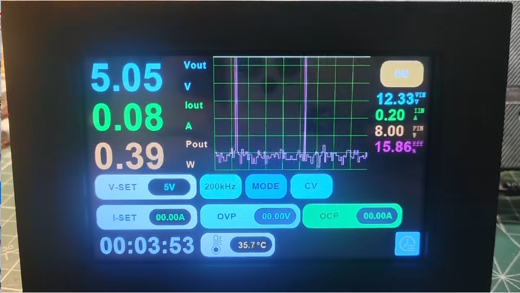

串口屏控制
可直接将串口屏接入板子上的串口一接口,串口屏刷入程序后即可显示各种读取数据,也可以修改目标输出电压、电流等,也可以调节开关频率和开关模式

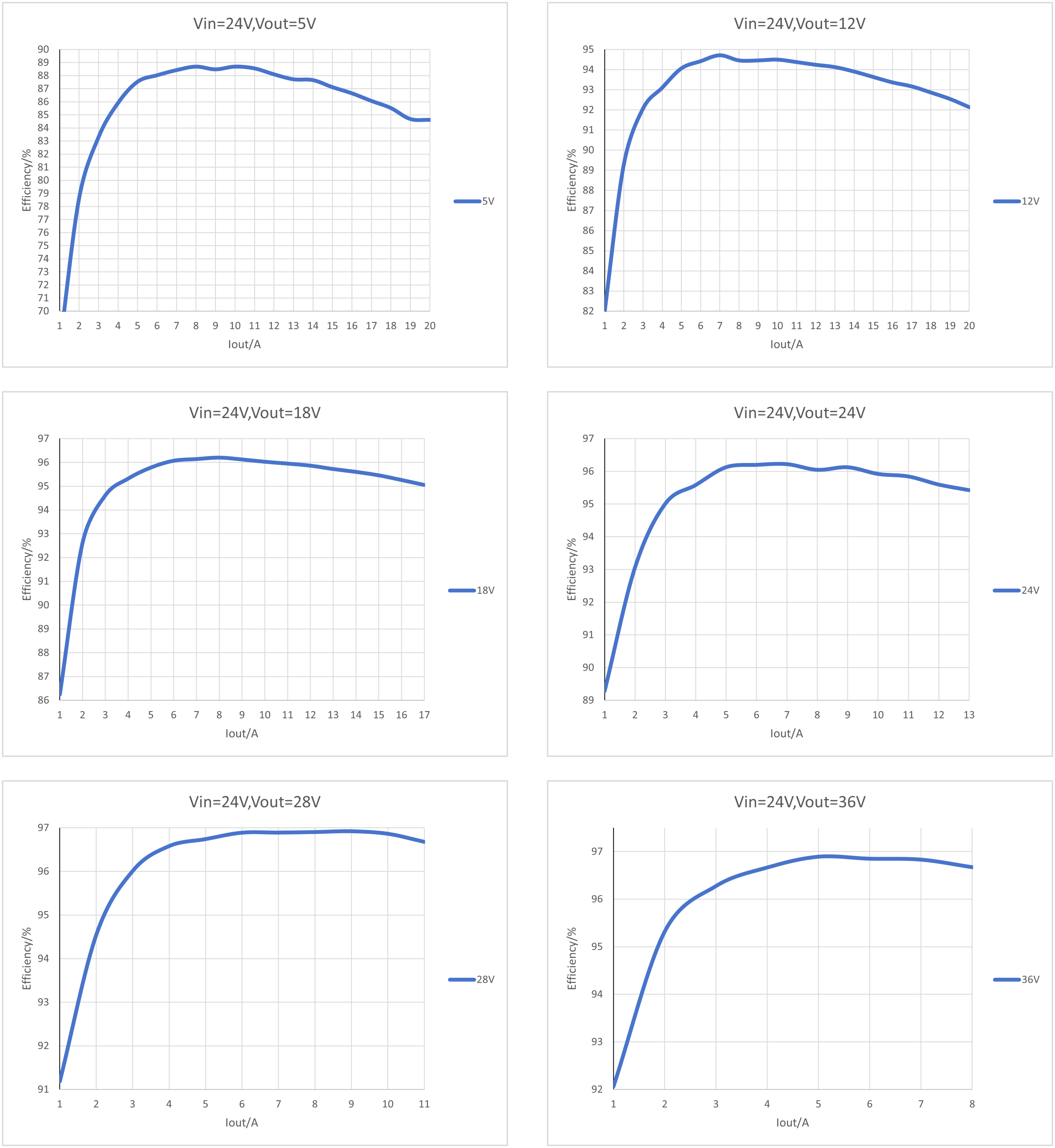

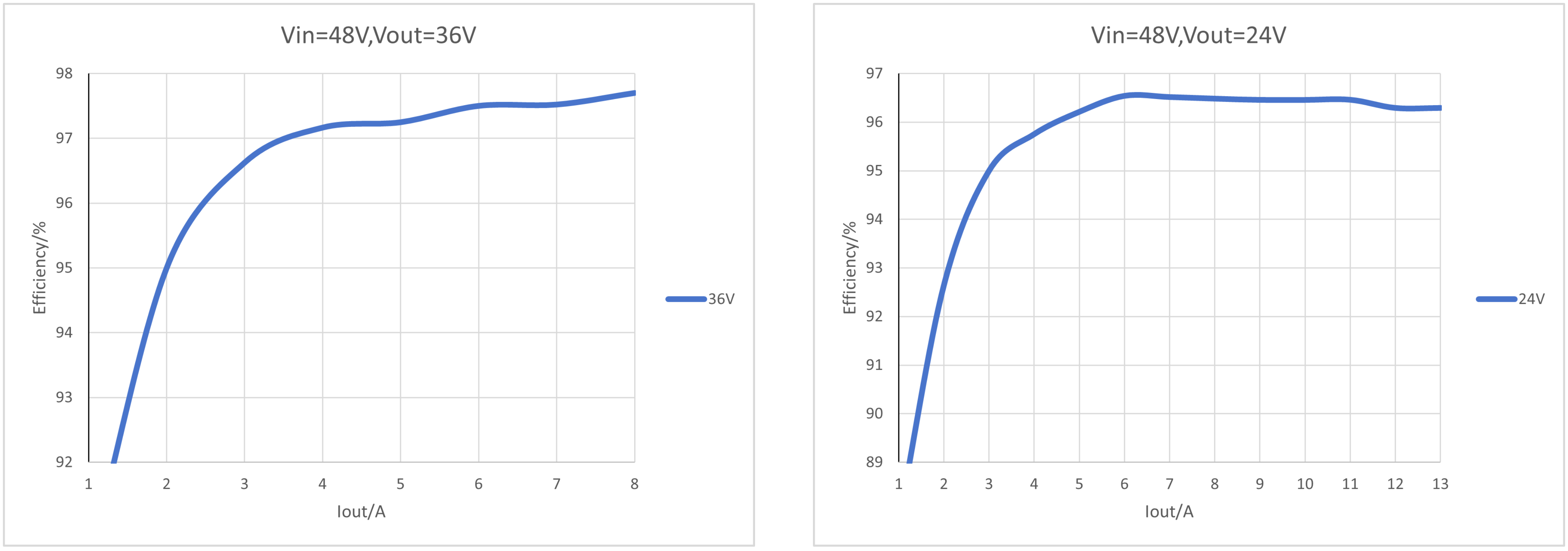

1.效率测试
以下测试条件都是开关频率200kHz、PFM without FSS模式下测试数据
输入24V,0到300W输出
输入48V,0到300W输出
以上效率没有去除控制部分(stm32与串口屏)的消耗功率(2~3W),实际转换效率会更高。

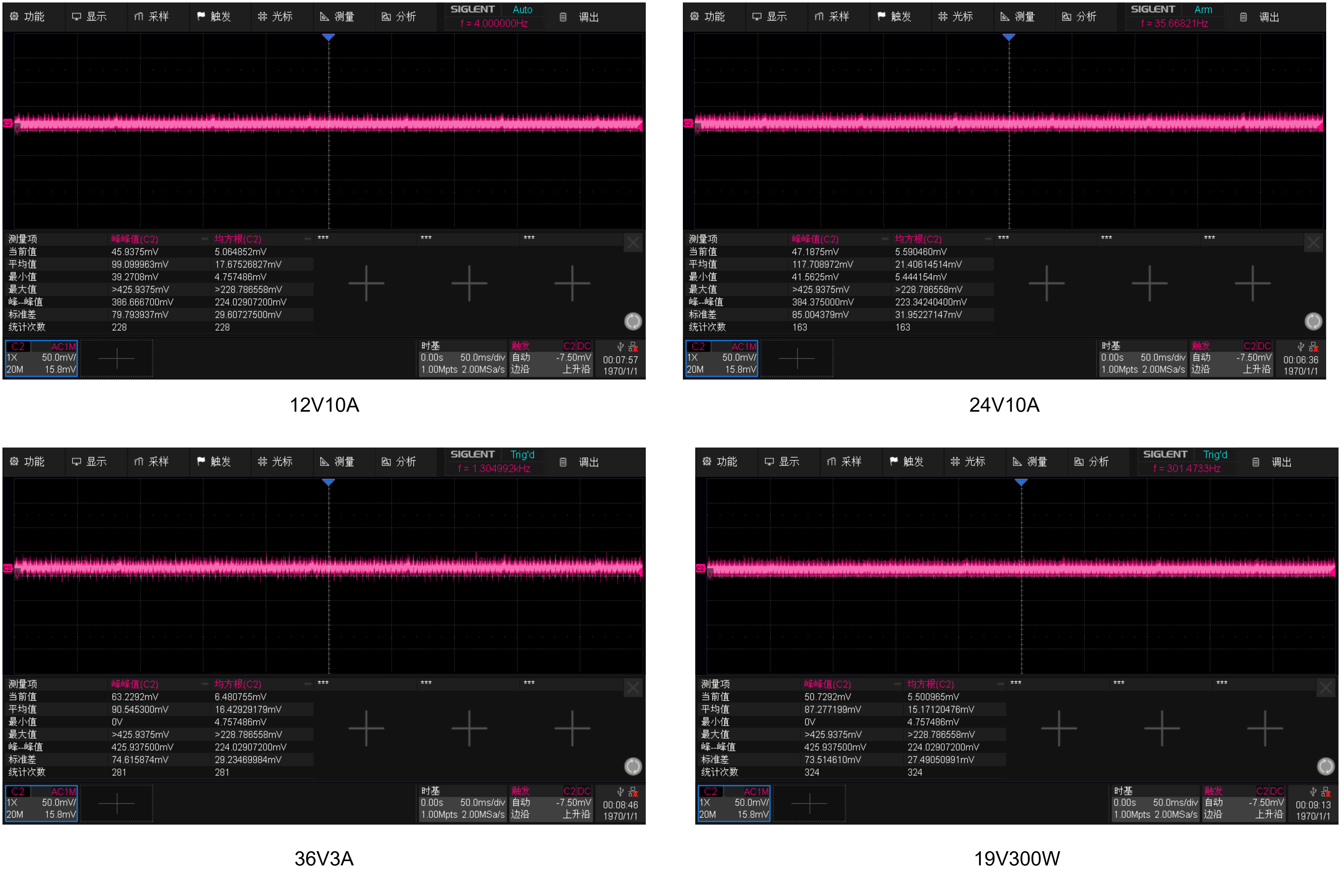

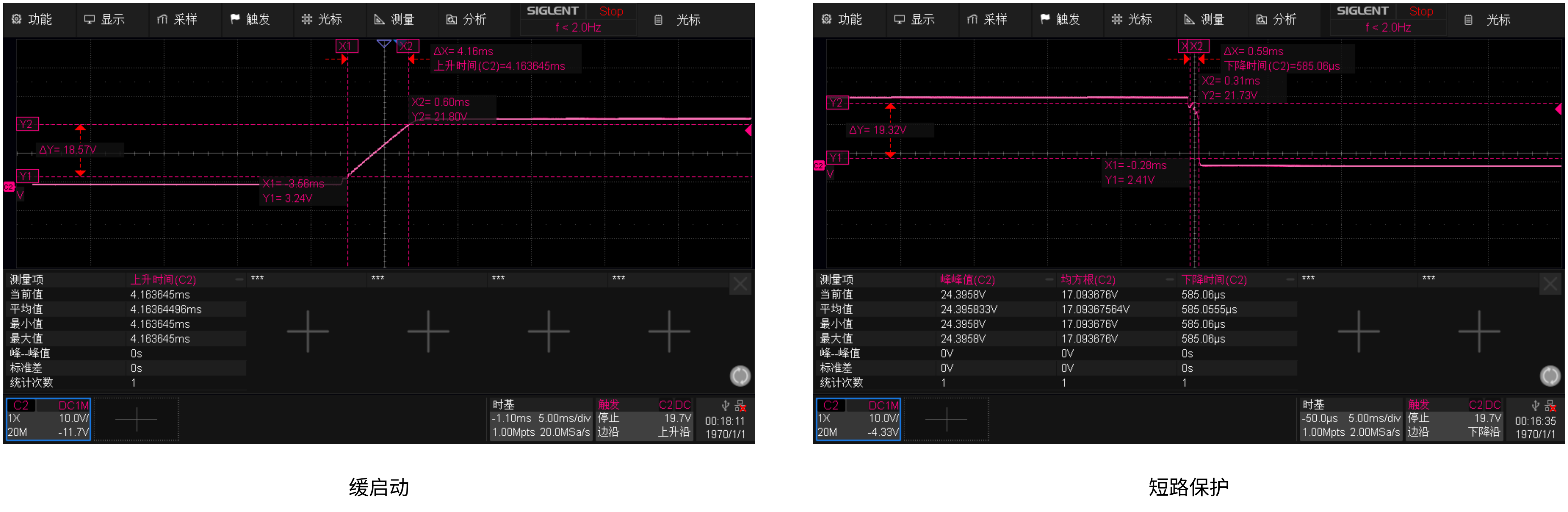

2.纹波测试
3.缓启动和短路保护测试
  • 可以通过软件进行开关,并具有缓启动
  • 对于负载短路情况,有快速的SCP响应,保护后级设备

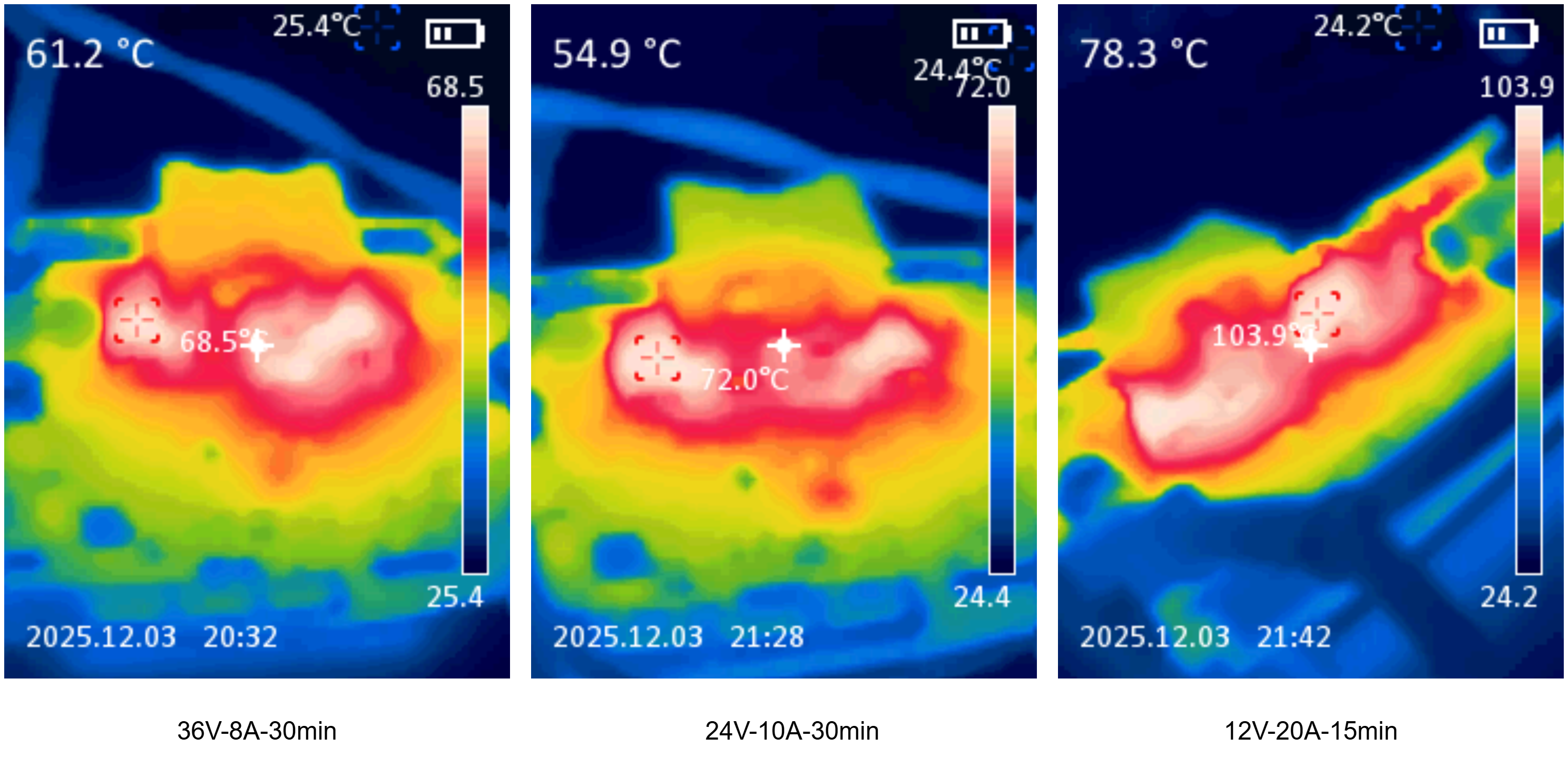

4.温升测试
此为无散热片和风扇发热测试,加上散热片和风扇后效果更佳

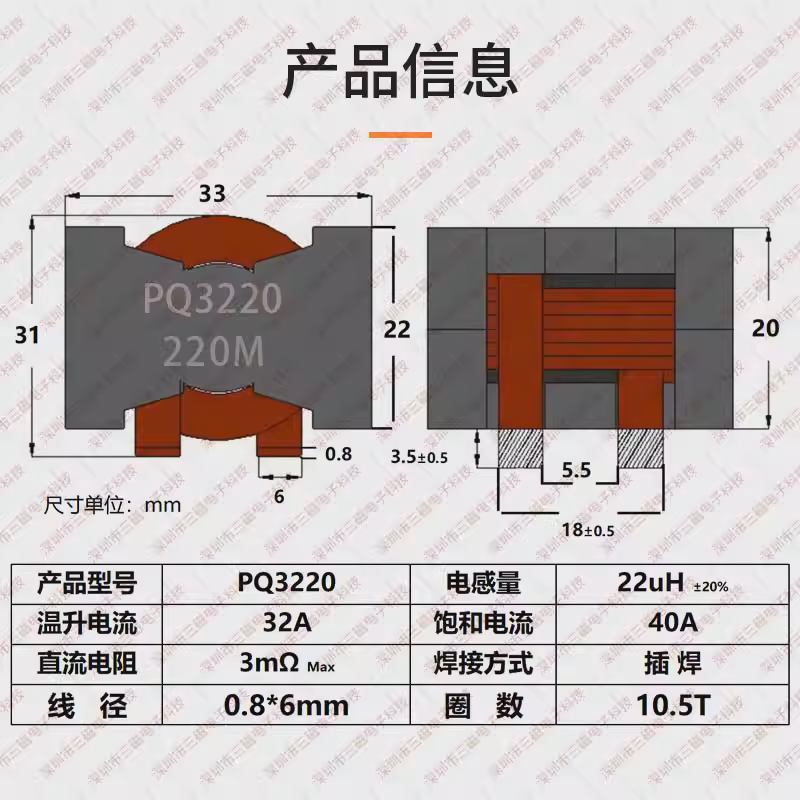

电感购买链接
串口屏购买链接
