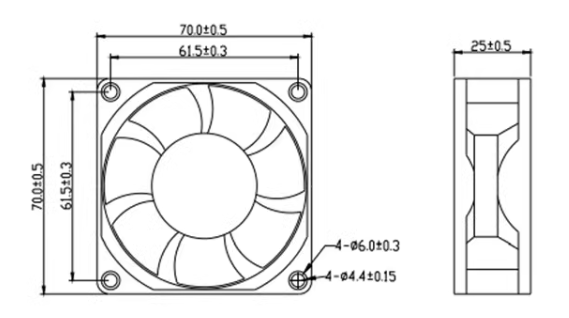

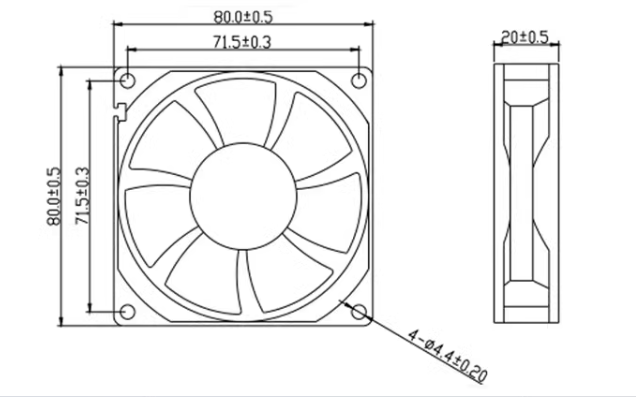

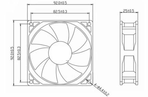

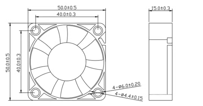

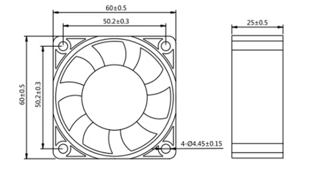

一款简易散热风扇控制板,支持DC 12V/5V输入,支持5-9cm散热风扇(建议最大使用8cm的风扇,9cm的风在组装时可能会有尺寸干涉),可以当作散热风扇或焊锡排烟小风扇使用.
关于风扇尺寸:建议选择适中的尺寸,小尺寸的风扇吹出的风可能不大;
关于外壳:其实可以不要,使用彩色丝印版本的裸风扇,看起来也不错;
关于组装:1、风扇与PCB之间的固定可以使用M3-M4的螺丝与螺母进行固定(我这边使用的是之前购买鹿仙子加热板附带的固定螺丝配件组装的);
                   2、外壳的固定使用的时M4的螺丝进行固定;
                   3、关于焊锡排烟风扇的过滤棉,可以放置在外壳与PCB之间,即按照:前壳-过滤棉-PCB-风扇-PCB-后壳的方式。如果不制作外壳的话,也可以在风扇组装时,在前面增加一块PCB,即组装方式为PCB-过滤棉-PCB-风扇-PCB的方式。
