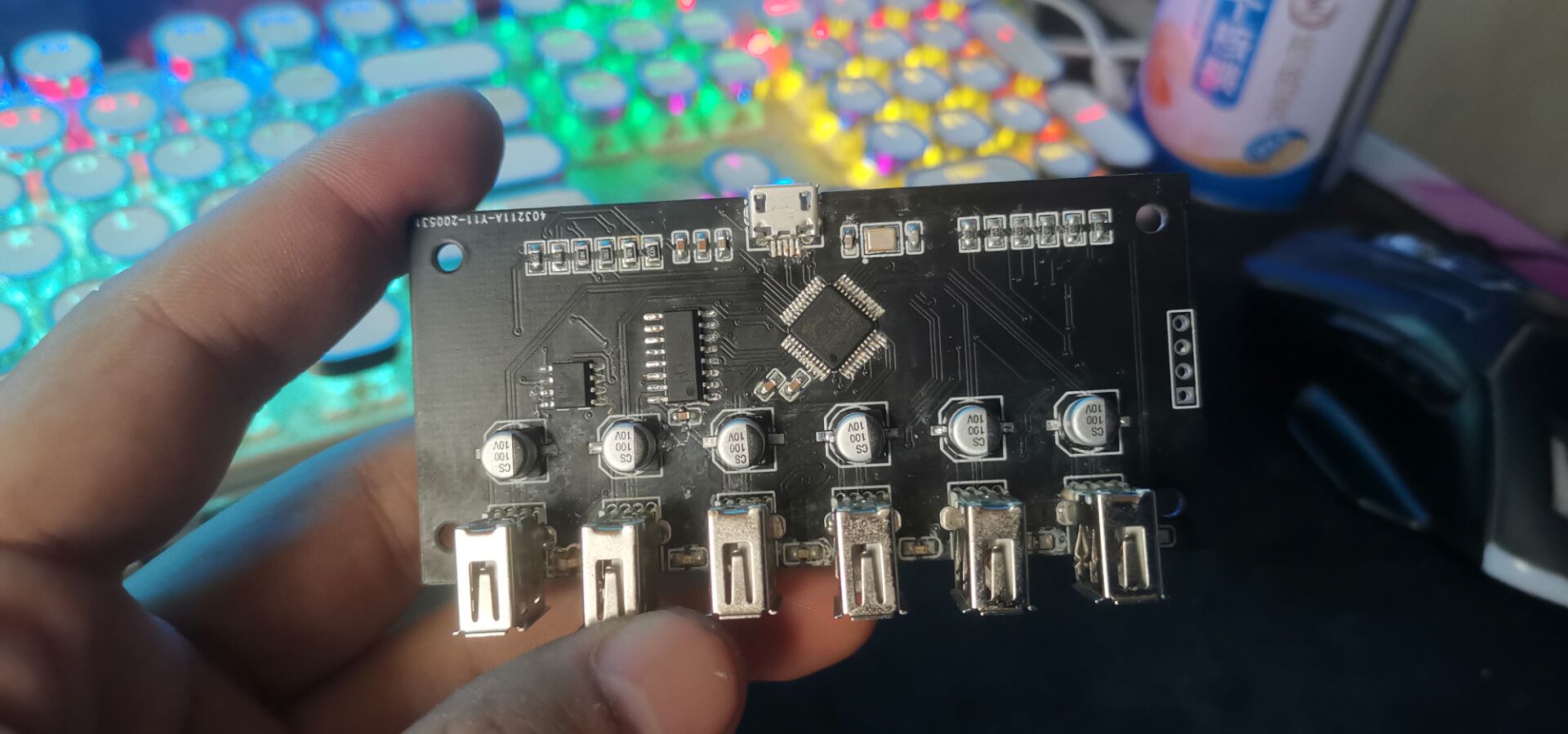

已做90ohm的差分阻抗匹配,在这里安利一下嘉立创的阻抗神器,非常好用
为了满足大家对USB口近乎变态的需求,同时为了完成商城里方案验证板的需求,我做了这款方案验证板
FE2.1这个芯片支持七口USB,但是我并没有把七个USB接口全部引出来,只引出了其中的六个,留下一个转接到了CH340C上,满足嵌入式专业对于串口调试器的需求。
这个板子我吸取了之前的教训,所有的USB口均做了90ohm的差分阻抗,以防止无法识别的现象出现。可以放心使用,目前板子正在嘉立创生产,生产完成后我会及时更新板子的素颜照
板子无需安装任何驱动,便可以直接使用。
