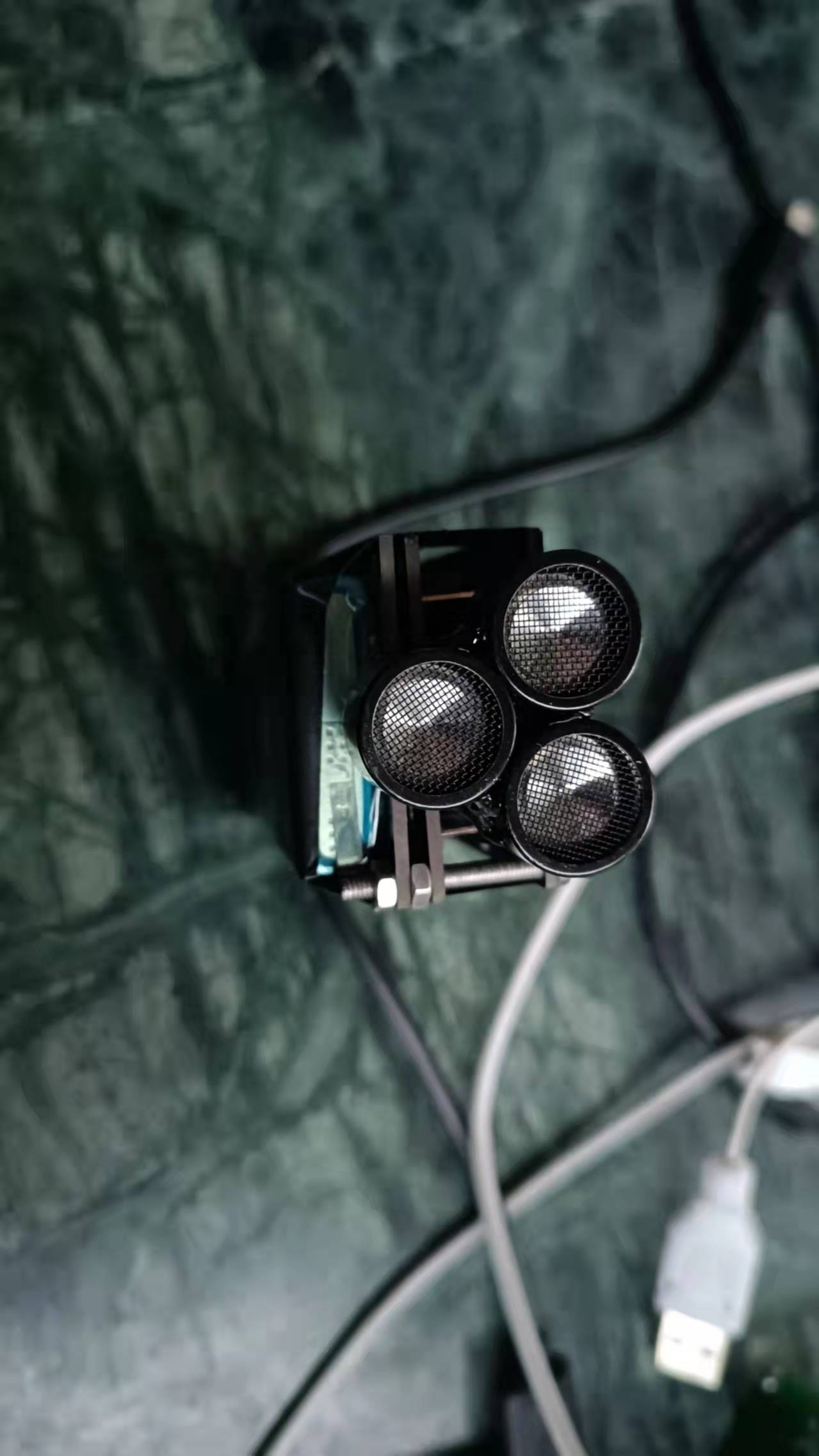

目前测试情况如下:
当频率从尖锐的高频调到成年男性耳几乎不可闻的情况下,女性和儿童会对这个频率产生非常大的抗议之后再调高频率,她们就不再抗议了,这时的频率基本上接近我们需要的频率了,此时在没有示波器的情况下,
测量探头两端电压,使其尽量有较高值
此时超声波发生器可以弯曲火焰,原来没反应的小母狗现在也会歪头好奇,并躲避
边牧  按键后居然被吸引过来,跑到身边蹭上来琢磨我手里的驱狗器
散养犬只 反应敏感
圈养犬只 毫无兴趣

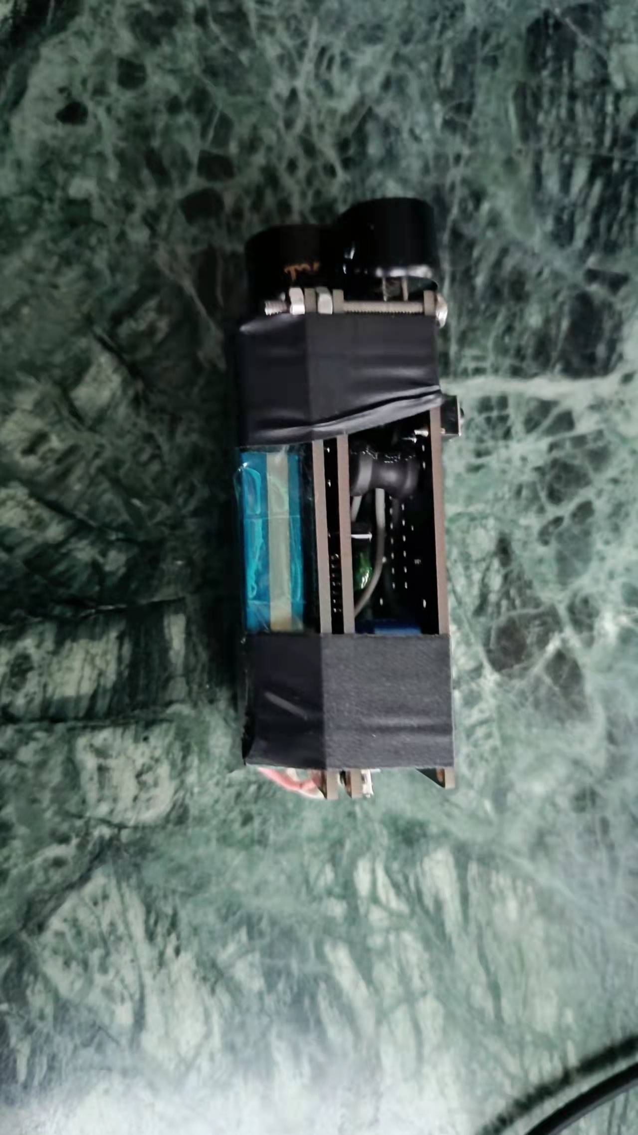

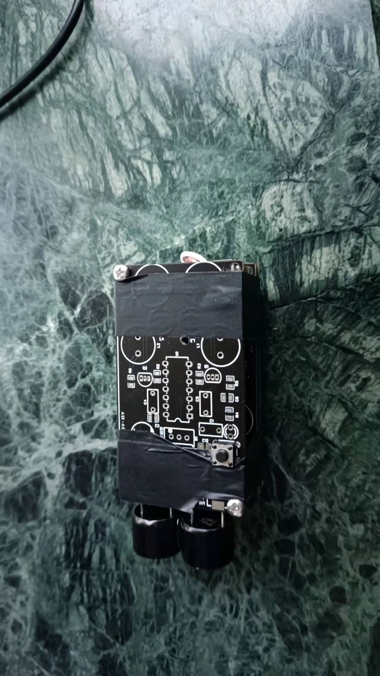

改进,一手可以掌控,电池临时绑一下
