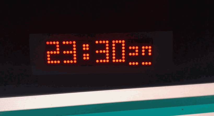

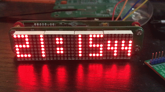

这是一个仿制的ESP8266+MAX7219+4*8*8点阵时钟。 仿制的,没有技术支持!
简介:这是一个仿制的ESP8266+MAX7219+4*8*8点阵时钟。 仿制的,没有技术支持!
创建时间:2020-09-16 21:34:12更新时间:2024-09-12 09:59:40
【小破站支持一波吧!(https://www.bilibili.com/video/BV11a4y1s7Tq/)】
声明
项目是参考别的项目仿制的,请尊重原作者。此项目为共阳极点阵,其他作者都是共阴极的,请参考 【源码参考】,请注意点阵极性!
主要特性
  • ESP-12S或者ESP-12F均可,价格便宜;
  • DS3231MZ+高精度时钟芯片,离线走时精准,误差小;
  • AMS1117-3.3电源芯片,主控供电稳定;
  • 驱动采用MAX7219,价格便宜,可以实现16级亮度调整;
  • 小型化LED点阵屏,4块也不超过10cm,可以嫖嘉立创5元打样;
  • 源码完全开放,可以添加更多功能;
源码参考
特别注意
首先,我认为你已经可以通过【Arduino】对ESP8266进行烧录。
我参考的项目都是共阴极的LED,如果你也想用共阴极,可以参考 【HACK实验室】的升级版矩阵时钟。
如果采用我这个项目,偷懒的可以直接下载【工程附件】中的“MatrixClock.ino”进行。
项目采用的**共阳极LED点阵**,BOM是因为没有找到共阳极的用共阴极代替了!
更新记录
2020年10月30日 支持中文星期显示拉!
2020年11月04日 修改显示字体!
