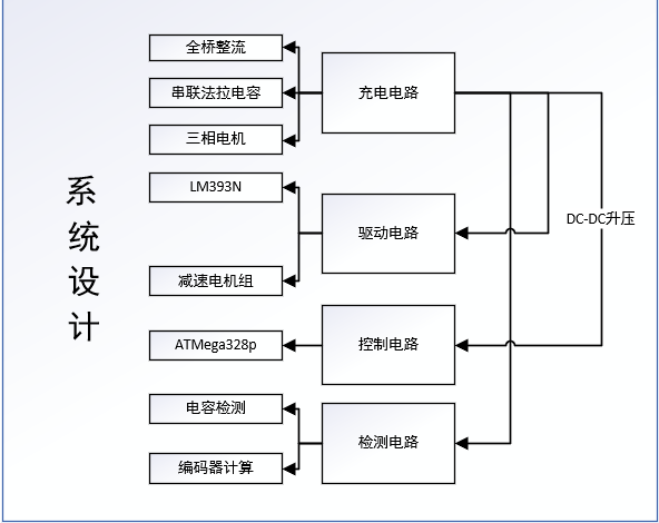

整体方案描述
本次设计将发电和驱动分为两部分分别进行,功能独立。驱动采用三相交流无刷电机,
降低了车身重量,扩大发电容量,减少了电能损耗。储能方面使超级电容串联,
极大的提高电能利用率,硬币检测电路采用电容式接近开关,
结构简单,在识别硬币时灵敏度高并且检测电路与循迹皆由单片机控制。本设计将各方面的功能优化到最高。

原理电路分析
主电路图
驱动电路
检测电路
