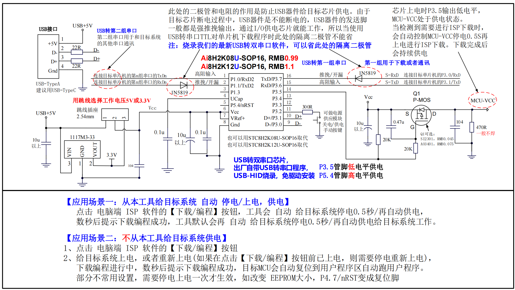

主要参考的是手册里的这个原理图:

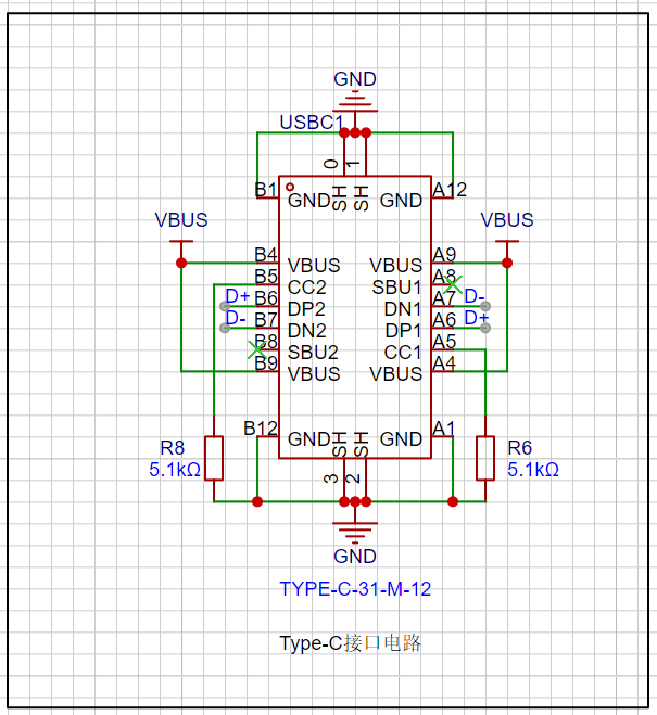

第一部分:电源电路

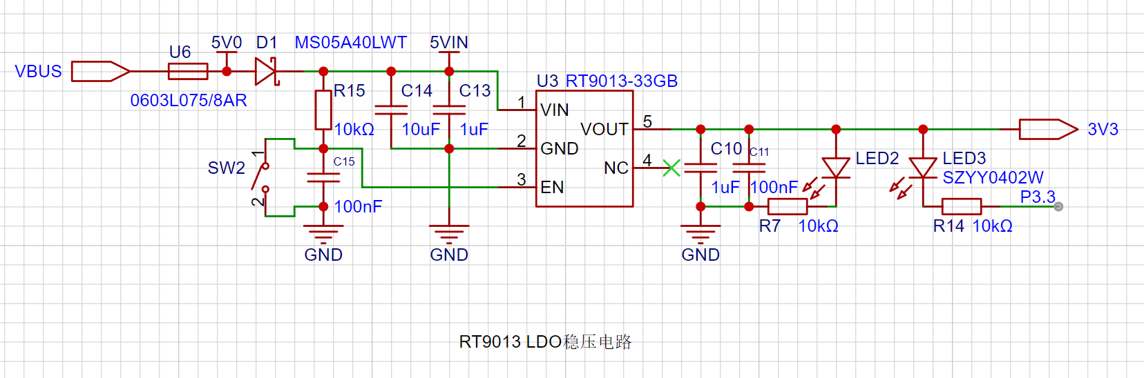

经典的C口,带5.1K下拉,支持C-C线
RT9013稳压电路,用于产生3.3V电压,在EN脚放了个按键以实现8H2K12U下载器本身的冷启动下载

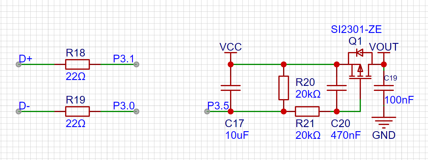

第二部分:自动下载器
这部分是照抄手册的,P3.5驱动MOS管控制目标MCU冷启动

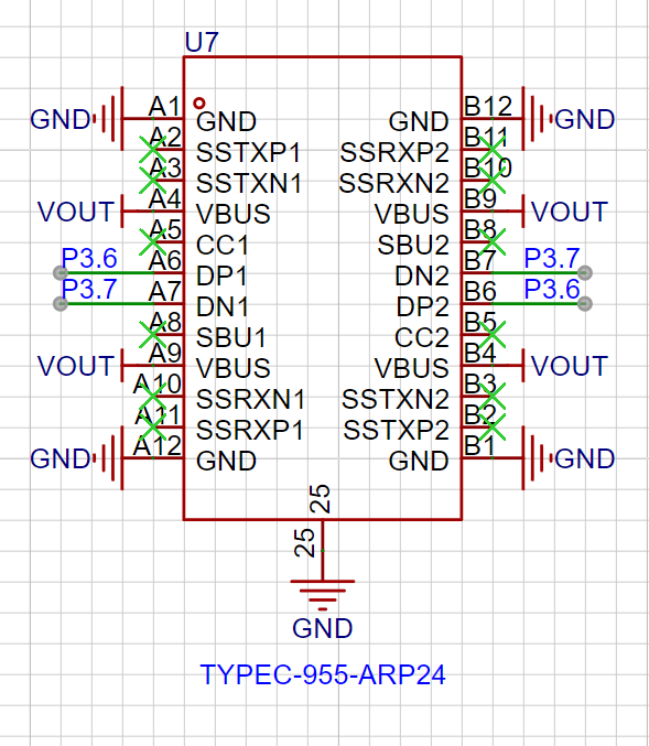

下载接口改成了C公头,以适配之前画的核心板

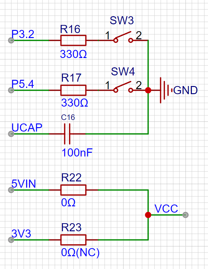

用户按键,复位按键,以及5V/3.3V电压选择跳线

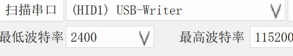

8H2K12U原则上出厂预置了USB转双串口自动下载程序,所以下载器连接电脑后应该会自动识别到

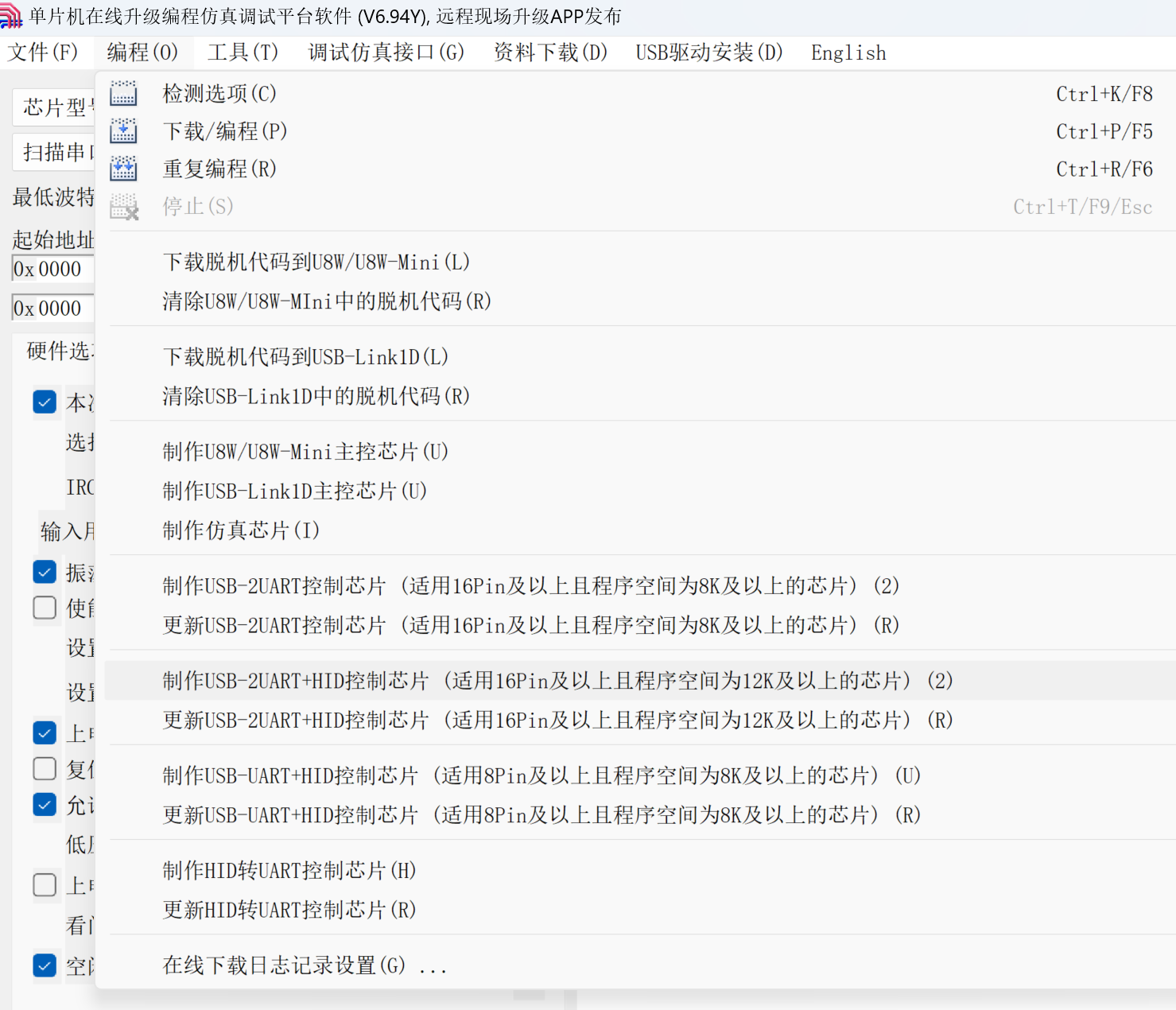

如果插上之后没有反应,那么就需要对下载器进行烧录,首先按住boot不放,然后按一下pwr对下载器进行冷启动(注意此时跳线需在3v3模式),观察串口是否出现(HID1)USB-Writer
(没出现的话就多试几次,还不行的话就是没焊好)

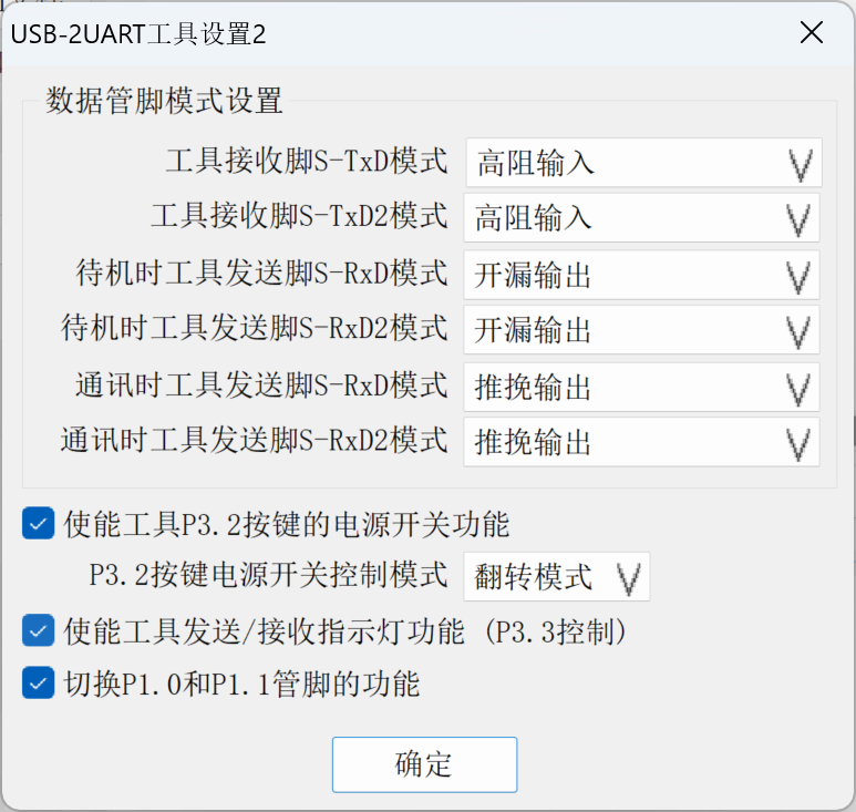

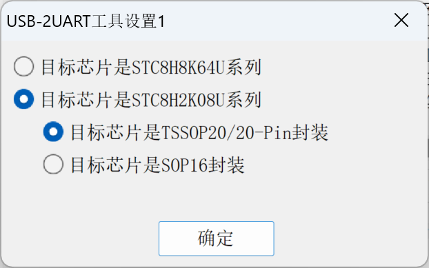

接着点击编程-制作 USB-2UART+HlD 控制芯片
确定
确定
然后工具会进行烧录

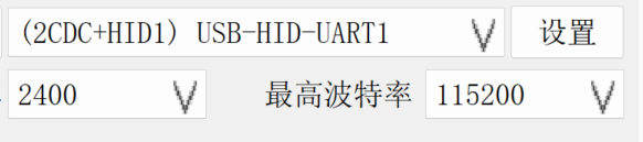

下载器制作完成后将电压选择跳线切换到5V,选择CDC1
再点击下载/编程即可对目标芯片冷启动并自动下载
