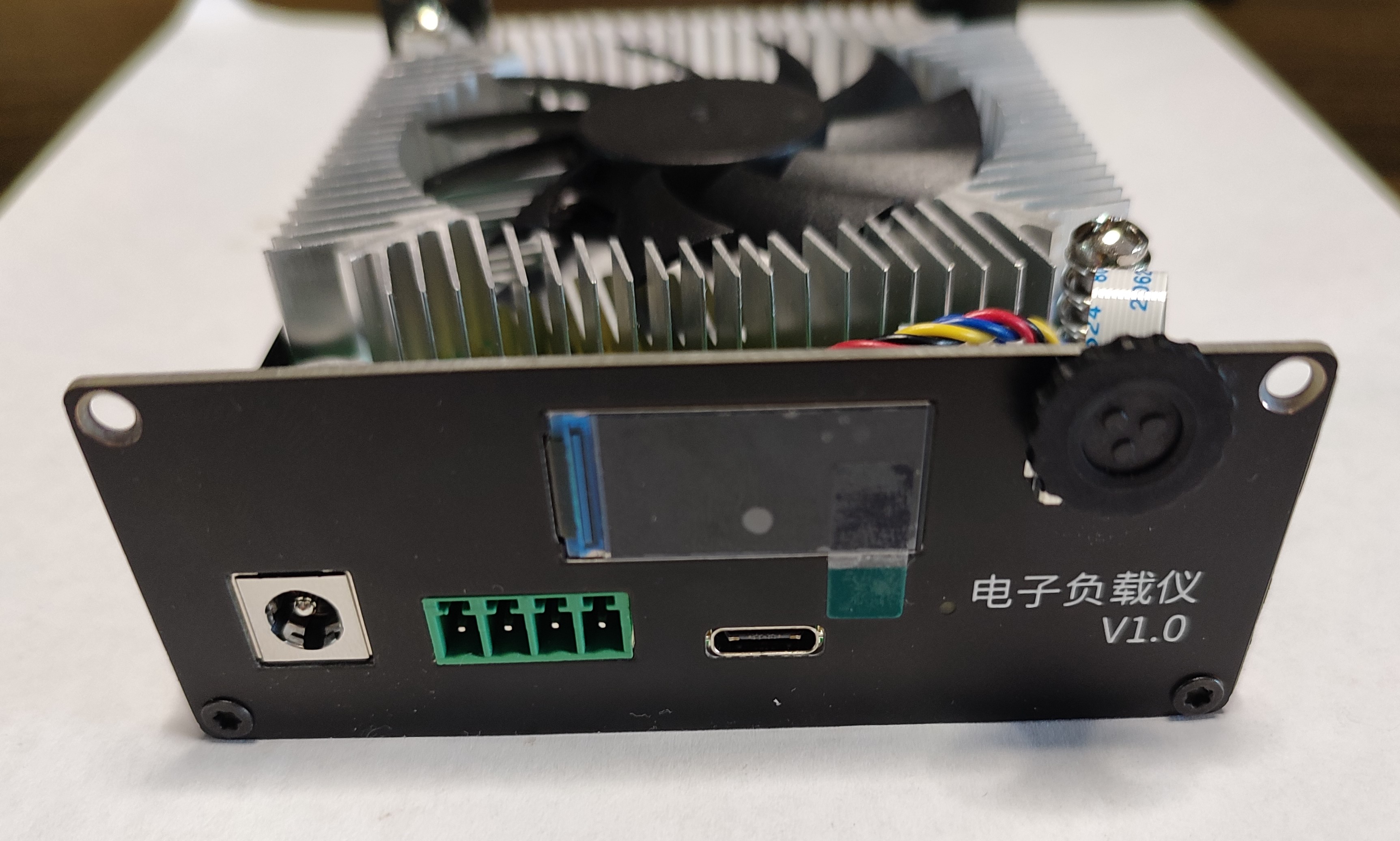

基于ESP32+INA226的小功率电子负载仪;支持DC,TYPE C,和4线接口 。
简介:基于ESP32+INA226的小功率电子负载仪;支持DC,TYPE C,和4线接口 。
创建时间:2022-05-16 23:09:56更新时间:2022-07-24 17:15:16

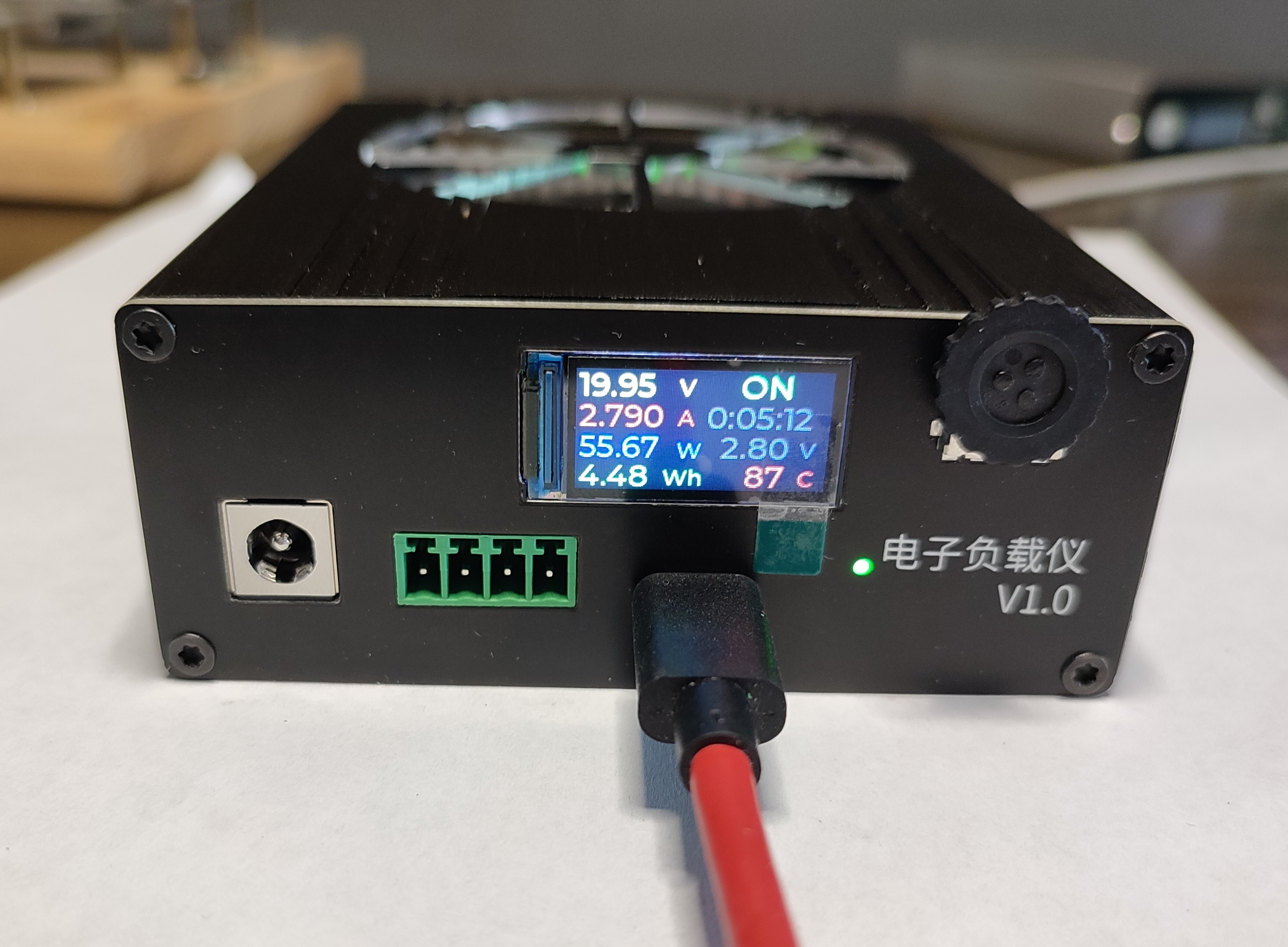

基于ESP32+INA226的小功率电子负载仪;支持DC,TYPE C,和4线接口 ;TYPE C支持诱骗9V,12V,15V和20V;最大输入电压小于30V,长时间负载功率在40W左右。

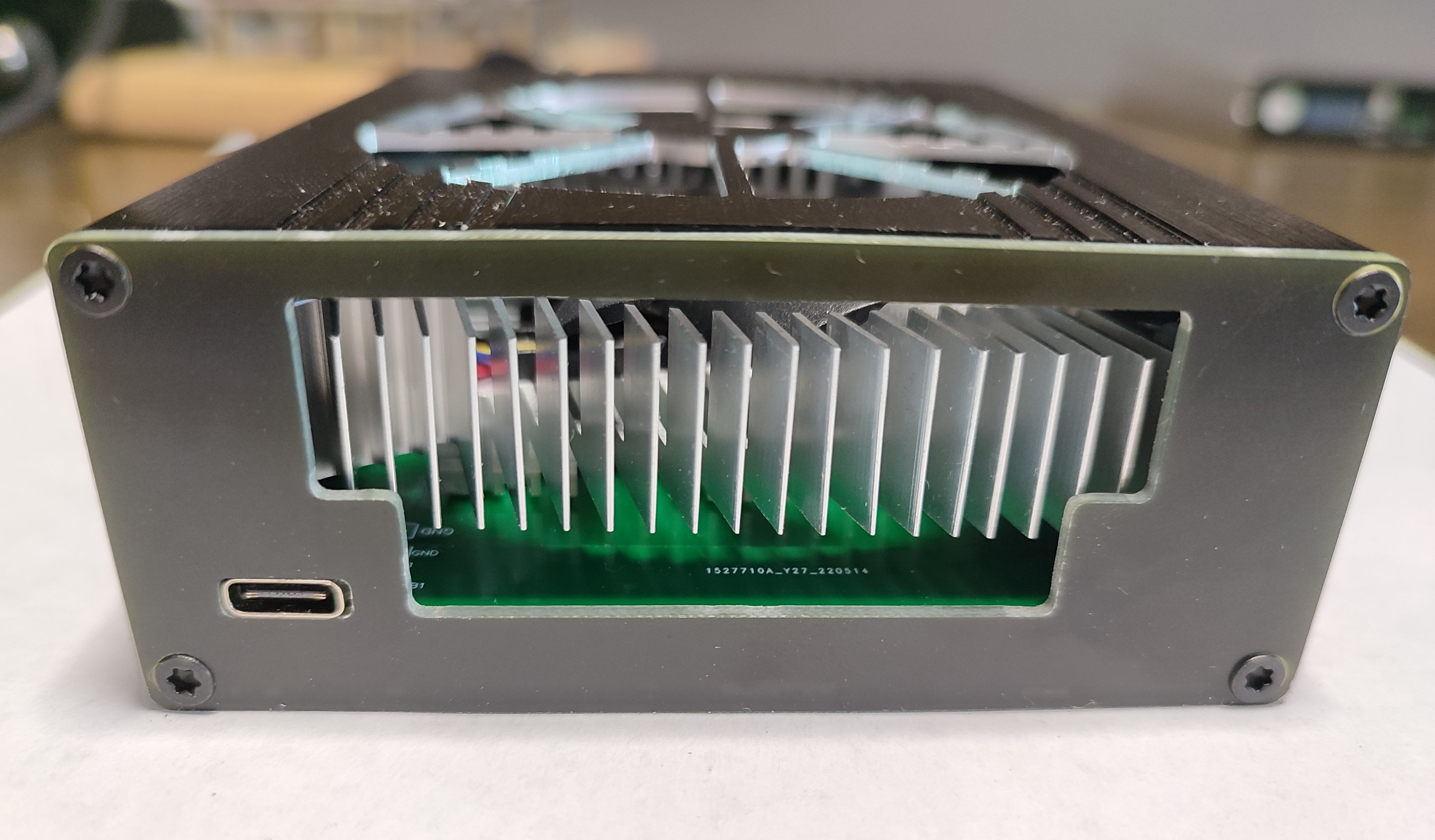

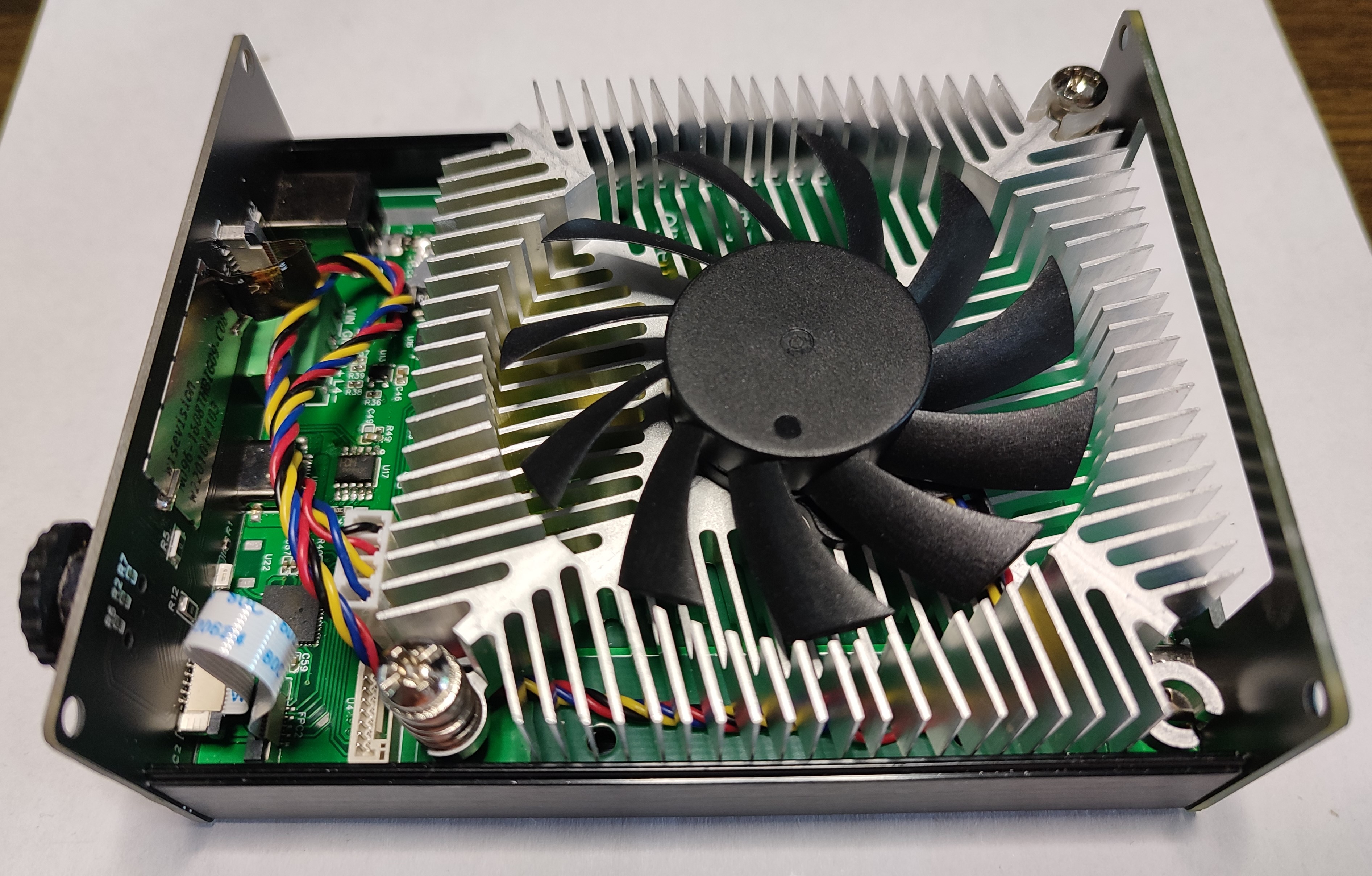

结构
1、主板一块
2、前面板一块
3、后面板一块
4、电源接口板一块
特性

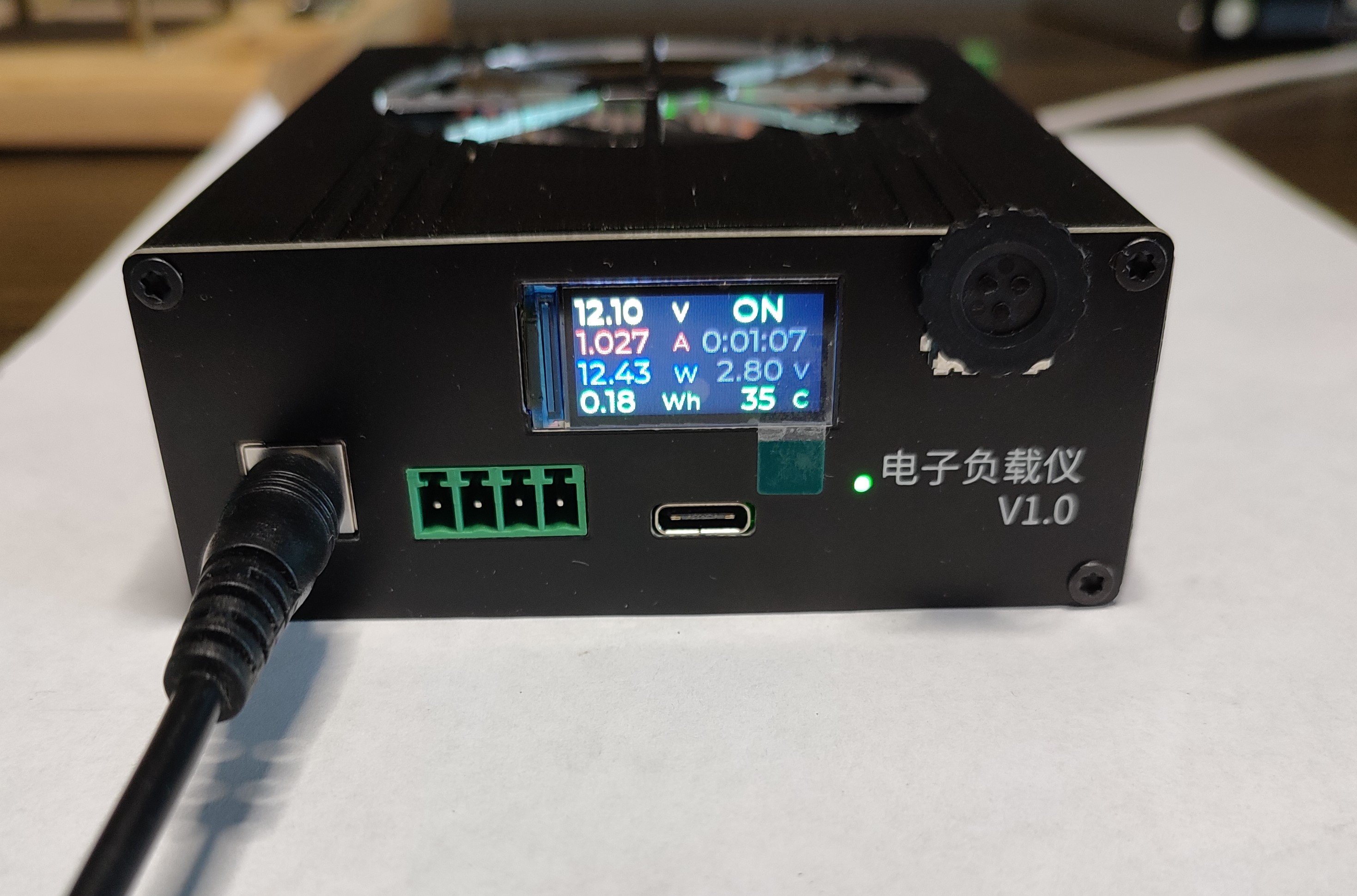

  • 基于ESP32-PICO-D4芯片,采用INA226进行电压、电流和功率测量
  • 采用0.96 TFT显示屏,可显示电压、电流、功率和容量
  • 温度监测,大于预设温度自动开启风扇散热,超过报警温度后自动关闭负载
BUG:
  1、4运放芯片电源和地接反了,V1.2已更正
  2、CH224K电源电容位置接错,V1.2已更正
