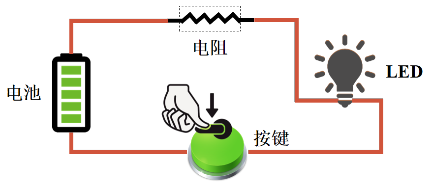

    该电路是一个按键控制LED电路,电路使用电池供电、电阻限流,通过按键控制电路的通断,进而控制发光二极管(Light Emitting Diode,LED)的亮灭。
图1 按键控制LED电路原理图示意图

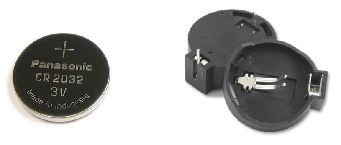

    电池使用的是型号为CR2032的纽扣电池,电压为3V。电池属于极性元件,需要区分正负极。需要注意的是,纽扣电池不能直接焊接在PCB上,需要通过一个纽扣电池座接入电路。
图2-1 CR2032纽扣电池及纽扣电池座实物图

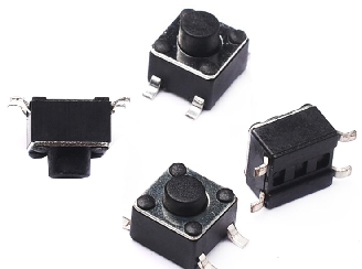

    按键采用一种具有4个引脚的轻触式贴片按键。这种按键属于非自锁型的按键,当有外力按下时,按键内部电路接通;当外力消失时,按键则会自动恢复至断开状态。
图2-4 轻触式贴片按键实物图
