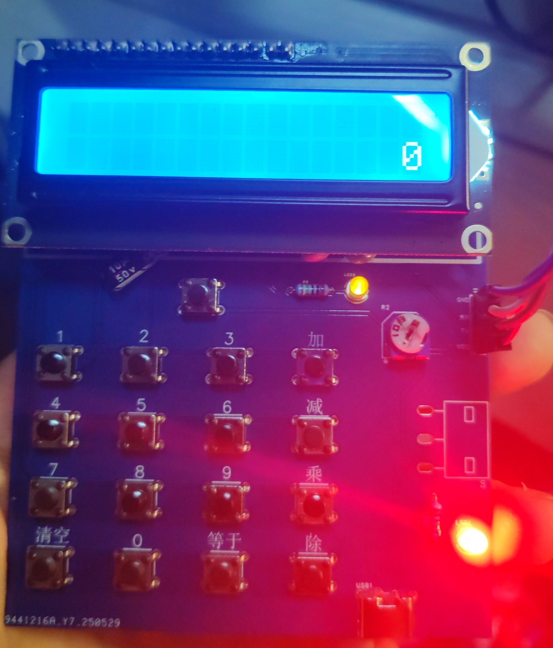

该工程复刻兰州信息科技学院——先进电子设计工作室的课设项目,简单的计算器实现加减乘除还有科学计算等功能.已经打板验证,代码已经实现加减乘除等基本功能,还有三角函数乘方等运算,因代码未完善,先上传底层.
简介:该工程复刻兰州信息科技学院——先进电子设计工作室的课设项目,简单的计算器实现加减乘除还有科学计算等功能.已经打板验证,代码已经实现加减乘除等基本功能,还有三角函数乘方等运算,因代码未完善,先上传底层.

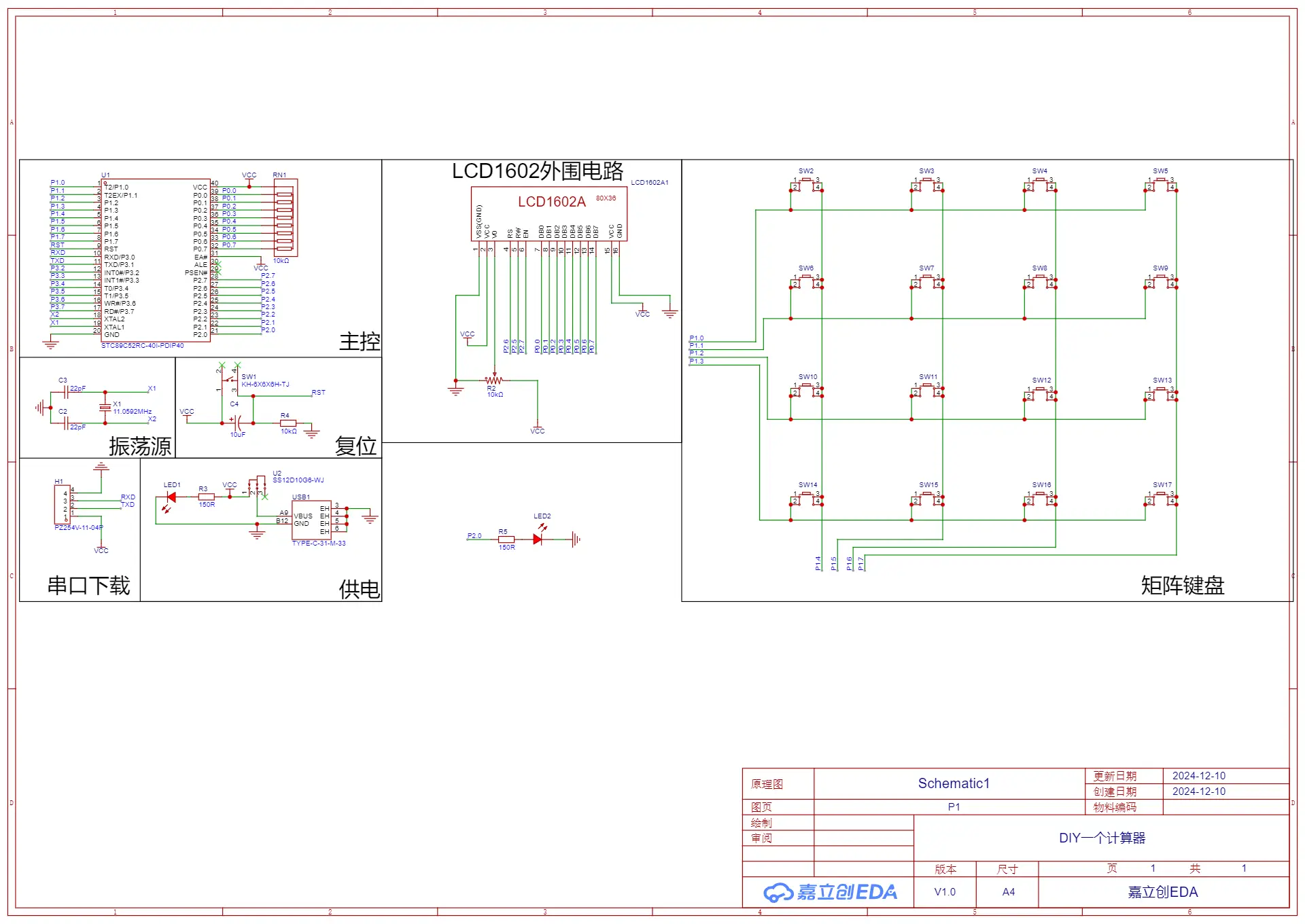

该工程复刻兰州信息科技学院——先进电子设计工作室的课设项目,简单的计算器实现加减乘除还有科学计算等功能.已经打板验证,代码已经实现加减乘除等基本功能,还有三角函数乘方等运算,因代码未完善,只上传底层.驱动代码(按键采用行列扫描,LCD底层取自b站江协大大)
项目功能
本设计是基于STC89C52RC单片机设计的简易科学计算器;江协科技或者普中科技同款芯片,可直接插拔使用,实现了加减乘除,三角函数,乘方开方,对数运算等基本科学计算器的功能
项目参数
芯片为89c52Rc,Lcd可从普中A2学习板中取,USB_TTL烧录器(自行购买)
注意事项
芯片最好不要直接焊板子上,可以先放个底座,元器件简单,重点:焊接了好几个usb口都用不了 所以板子无法外接电源 也无法冷启动 所以一定要配一个USB 转TTL的CH340烧录器才能烧录程序好像4块钱一个很便宜的
电路原理图如下
