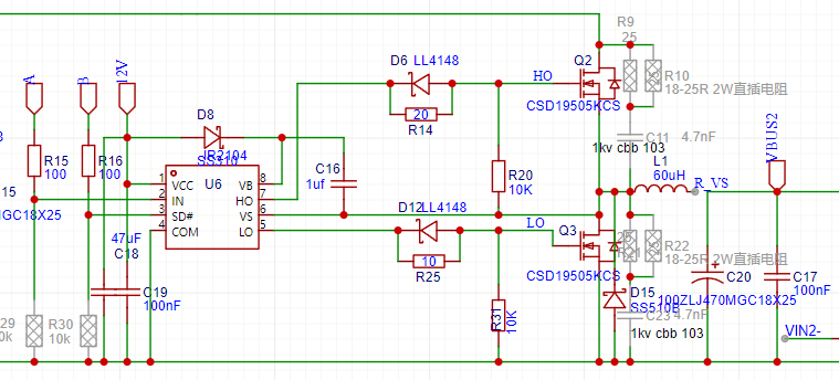

1. 主工作电路

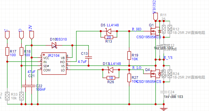

采用典型的全桥电路,通过左右MOS实现同步升降压电路,由ESP32单片机提供4路波形,固件死区控制约150纳秒。
2. 功率驱动电路
驱动采用EG3112高性价带SD̅̅̅̅功能的驱动专用芯片,内部集成了逻辑信号输入处理电路、死区时控制、电平位移电路、脉冲滤波电路及输出驱动电路,输出电流能力 IO+/- 2.0/2.5A,采用 SOP8 封装。
3. 防逆流控制
全桥4MOS本身具备防逆流能力,当光伏电压过低时自动停止工作,停止工作时4MOS不会反向泄放电流。

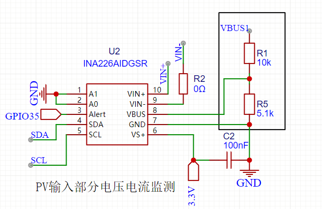

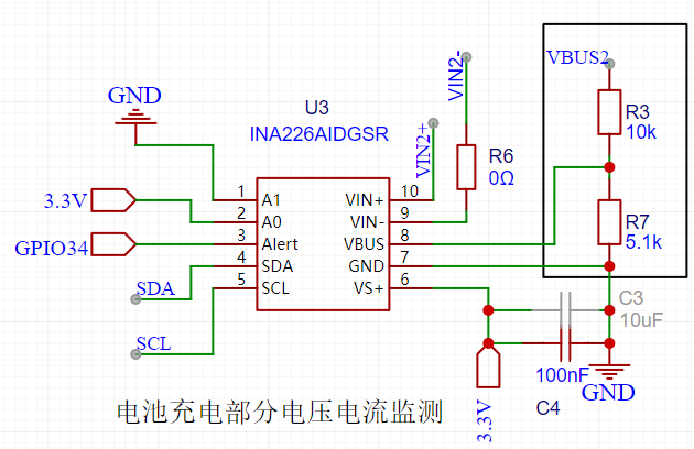

4. 功率采样电路
输入和输出采用INA226专用16位高精度采样,确保电压、电流、功率的精准采样,也确保了工作的稳定。

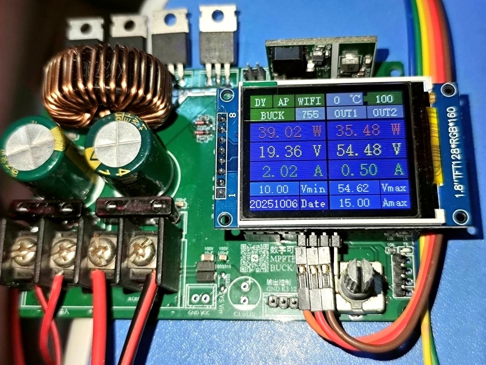

1. 主工作页面
  • 第1行:工作模式、配网状态、网络状态、温度、电量
  • 第2行:工作开关、工作指示、输出1控制、输出2控制
  • 中间左侧:输入功率显示、输入电压显示、输入电流显示
  • 中间右侧:输出功率显示、输出电压显示、输出电流显示
  • 最低工作电压设置、恒压或限制电压设置,“Vmax”可快速进入电池配置页面
  • 累计发电功率、恒流或最高电流设置

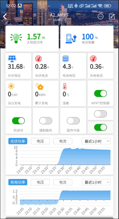

点灯配置界面
实物图
