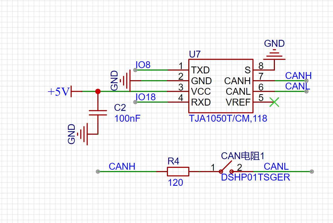

2024.12.20:替换CAN电阻开关

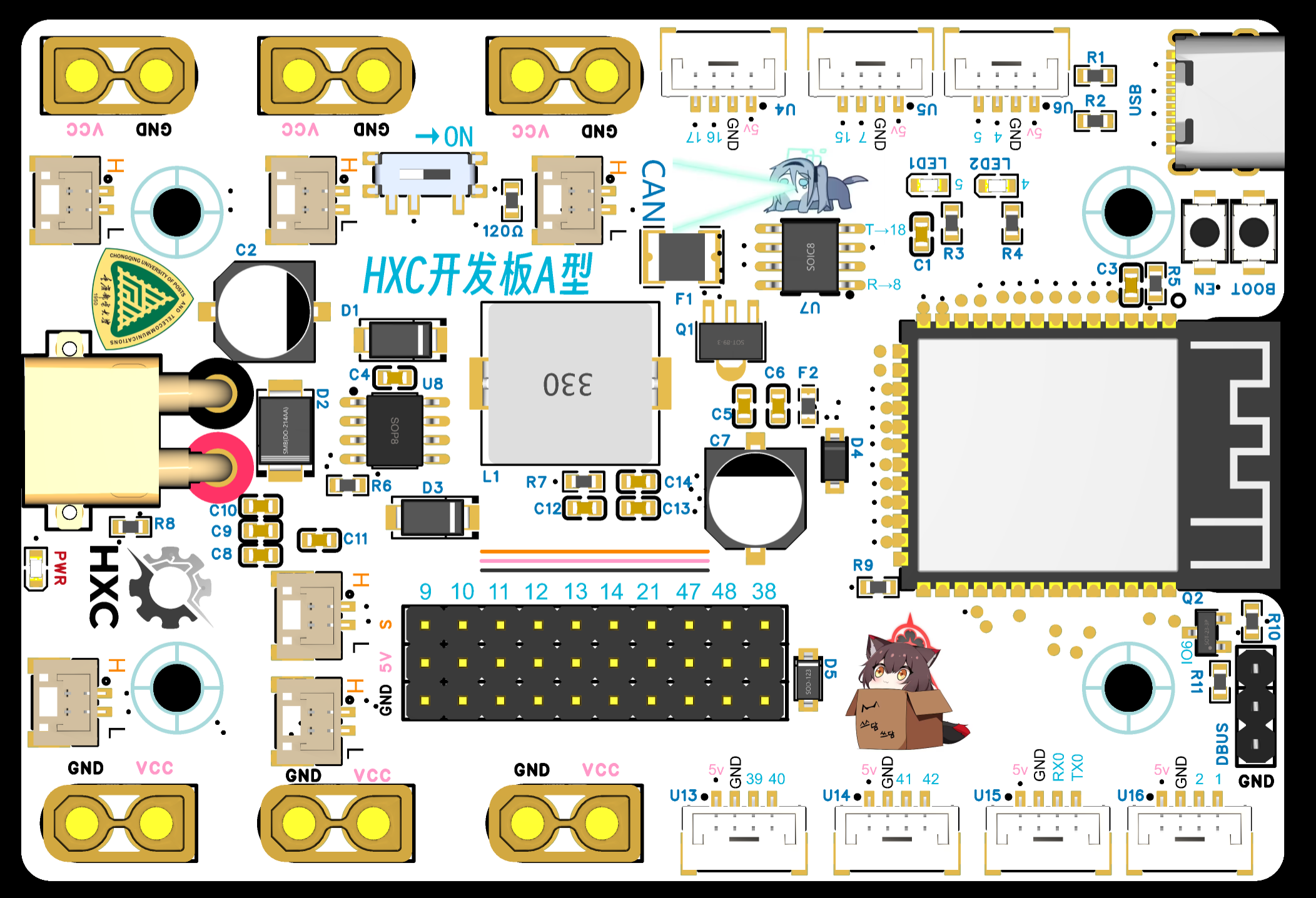

HXC开发板A型
设计思路
虽然大疆开发板A型性能强大,并且经过了多年比赛的验证,但是其价格昂贵,难以维修,学习成本高,开发周期长的问题一直困扰着我们。
所以我们设计了该开发板使用ESP32 S3作为主控,并且尽可能的使用低成本并且常见的器件,将成本控制在了50元以下,并且实现了80%的功能。
  • 板载一个CAN通道(带收发芯片)(配套CAN扩展板可额外扩展三路CAN)
  • 最高26V电源输入(可使用TB48S电池供电)

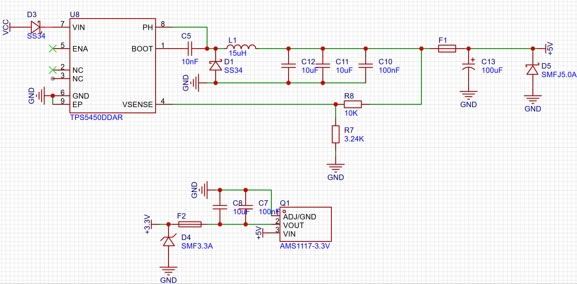

  • 最高5V3A的降压输出
  • 7个GH1.25-4P可自定义类型接口(可配置为UART I2C等)
  • 10个通过排针引出的GPIO,可直插舵机
  • 2个可编程LED
  • 1个SBUS/DBUS接口(接收机接口)
  • 6路XT30/CAN 电机接口
  • 5V 3.3V均有保险丝和TVS保护
  • 元件全部都在正面方便焊接
  • 孔位以及尺寸与大疆开发板A型完全一致

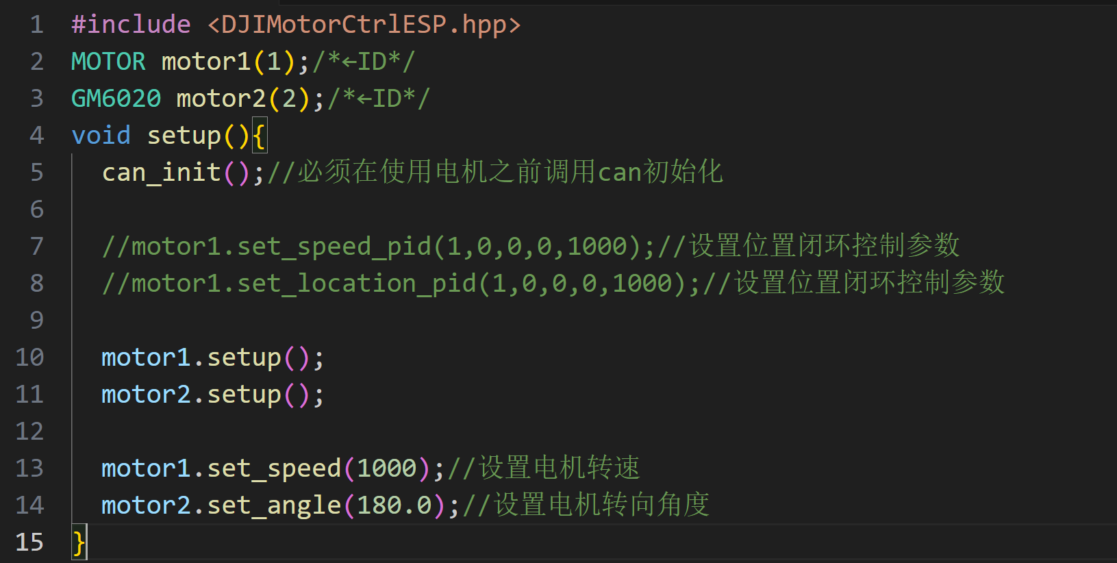

仅需4行代码可控制M3508,M2006,GM6020

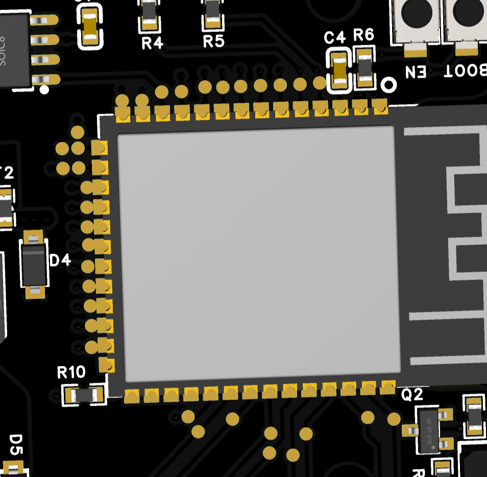

VCC经过TPS5430降压到5V 5V通过AMS1117降压到3.3V
CAN
因为ESP32自带CAN控制器,所以我们只外挂了一颗TJA1050CAN收发芯片
如果需要额外的CAN通道需要使用配套三路CAN扩展板
下载电路

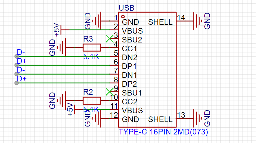

ESP32 S3 自带USB接口所以并不需要额外的下载电路,并且该USB可以配置为串口以及JTAG使用
注意
第一次下载时需要按下BOOT再插入USB以进入下载模式。
下载完成程序后有时候需要重启一下单片机才能正常工作(按一下EN)

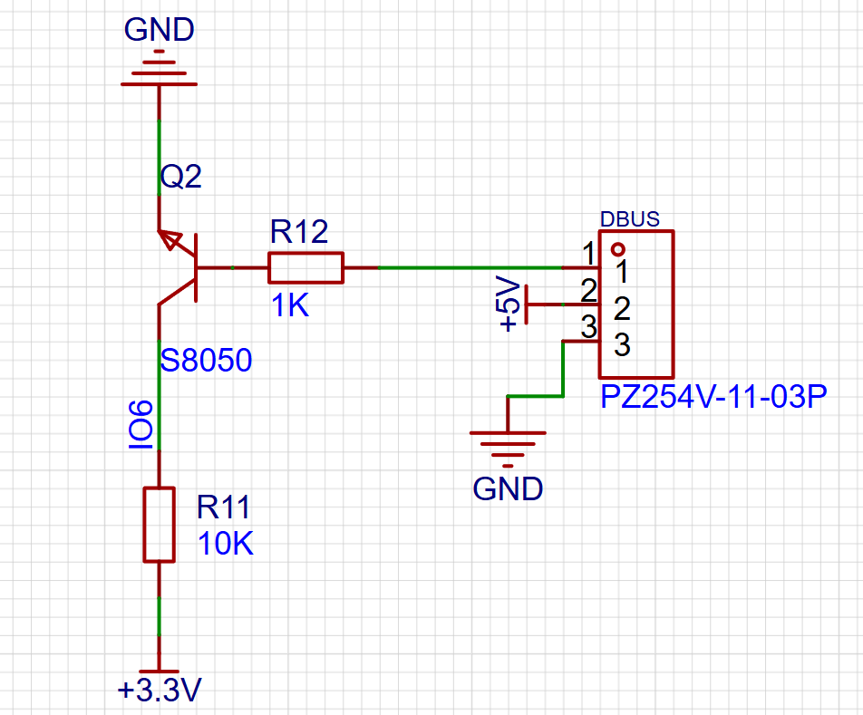

SBUS/DBUS
常规的电平反转电路,使用了常见的s8050三级管
测试点
引出了大部分引脚的测试点,方便飞线和打表排障还有维修

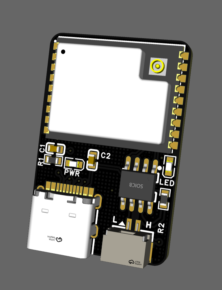

C3最小模组,带CAN收发,可用作主控,can监视终端,espnow接收机等功能

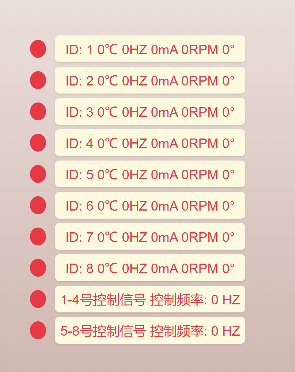

等网页在线测试PID功能开发完成后一起开源

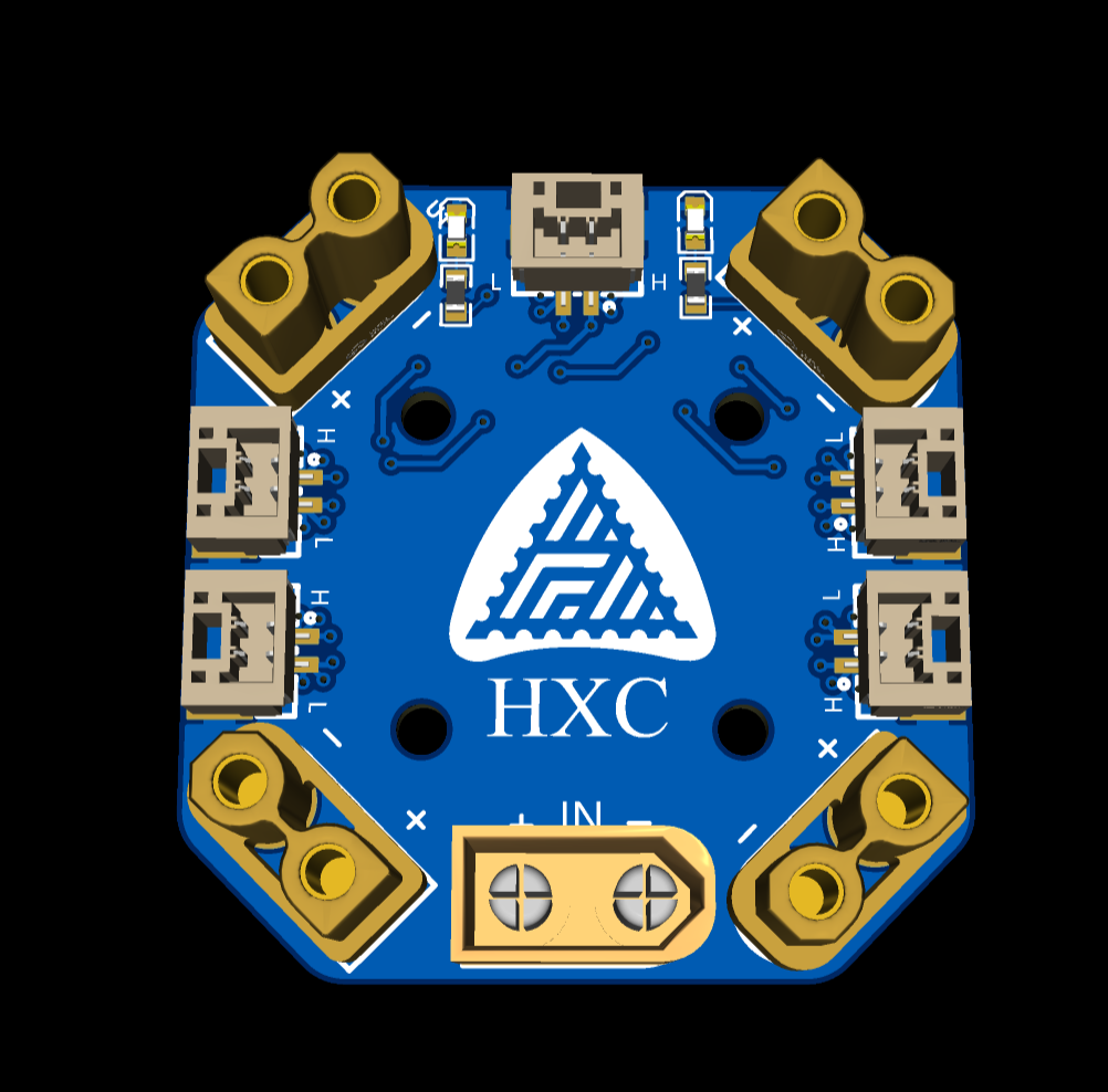

小分电板
非常小巧
