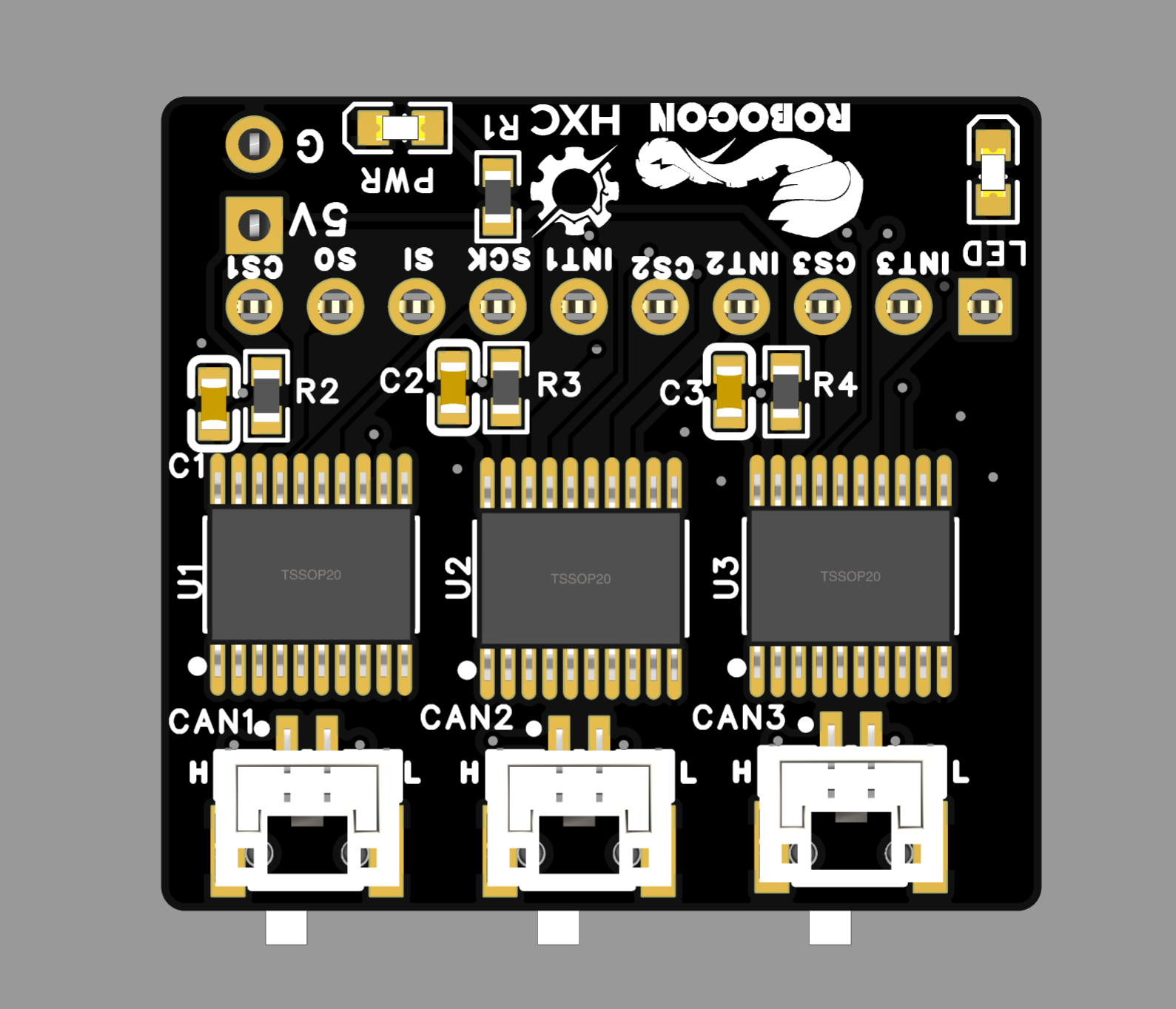

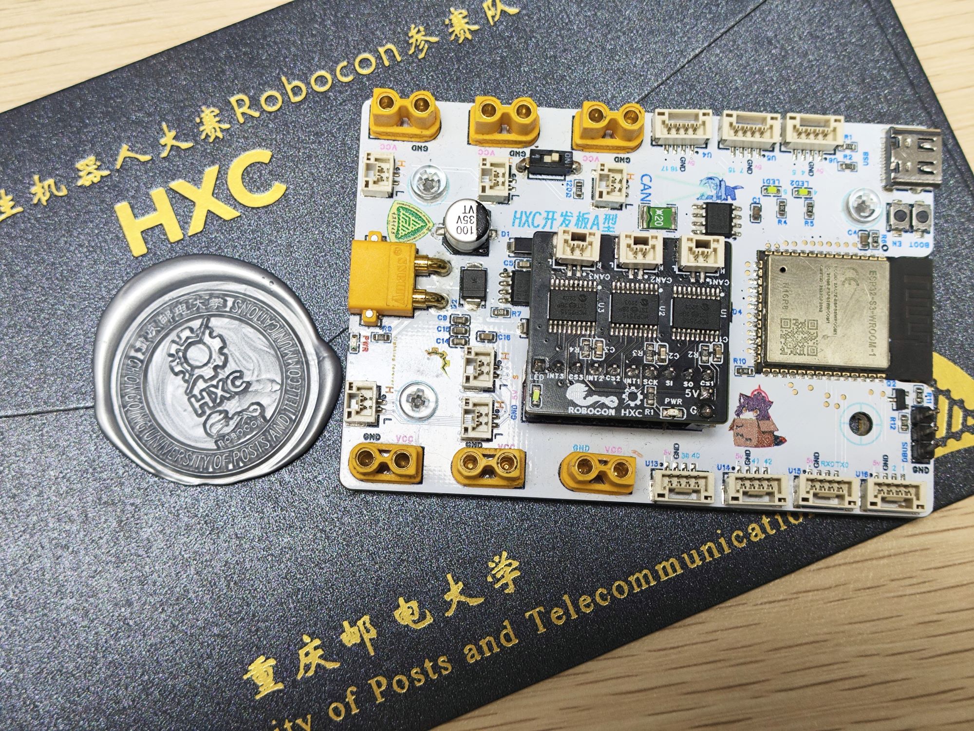

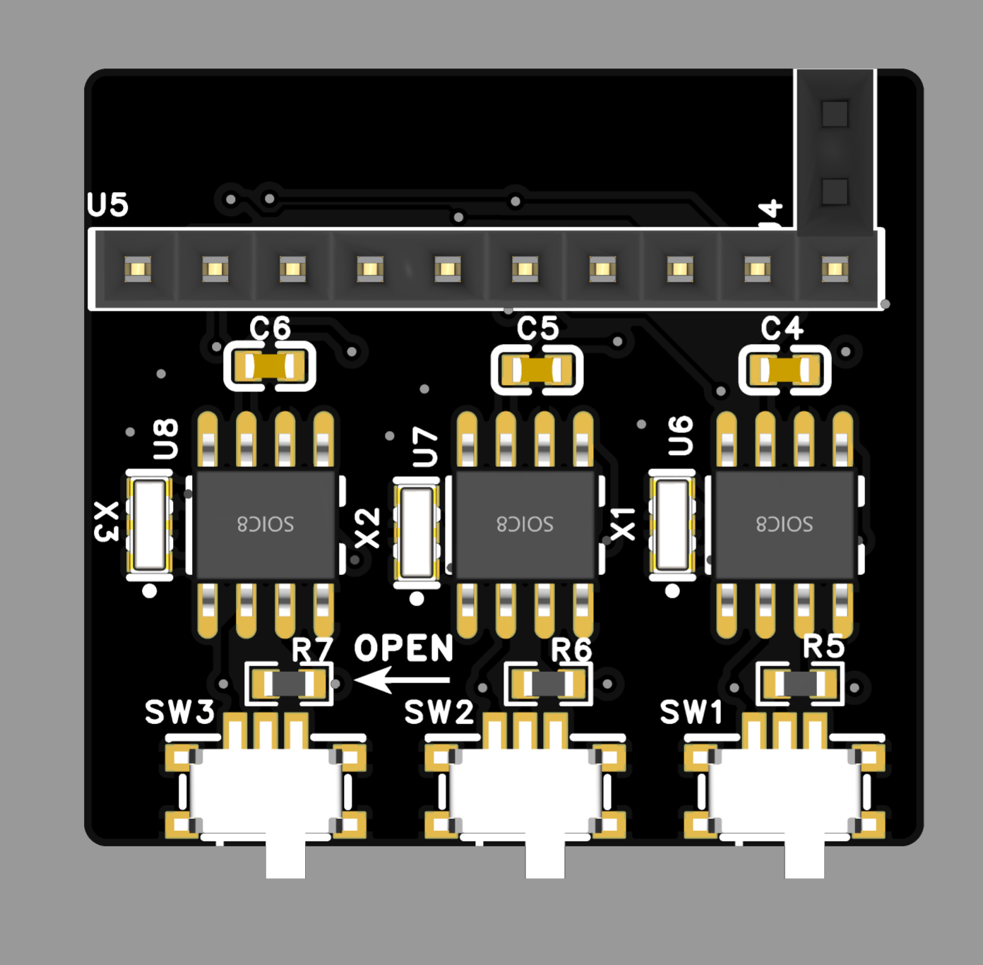

基于MCP2515+TJA1050的SPI转三路CAN扩展板,示例程序基于重庆邮电大学HXC战队为HXC开发板A型,可用于其他ESP32芯片。用于其他有SPI接口的MCU时需要自行编写驱动
简介:基于MCP2515+TJA1050的SPI转三路CAN扩展板,示例程序基于重庆邮电大学HXC战队为HXC开发板A型,可用于其他ESP32芯片。用于其他有SPI接口的MCU时需要自行编写驱动

建议搭配HXC开发板A型使用

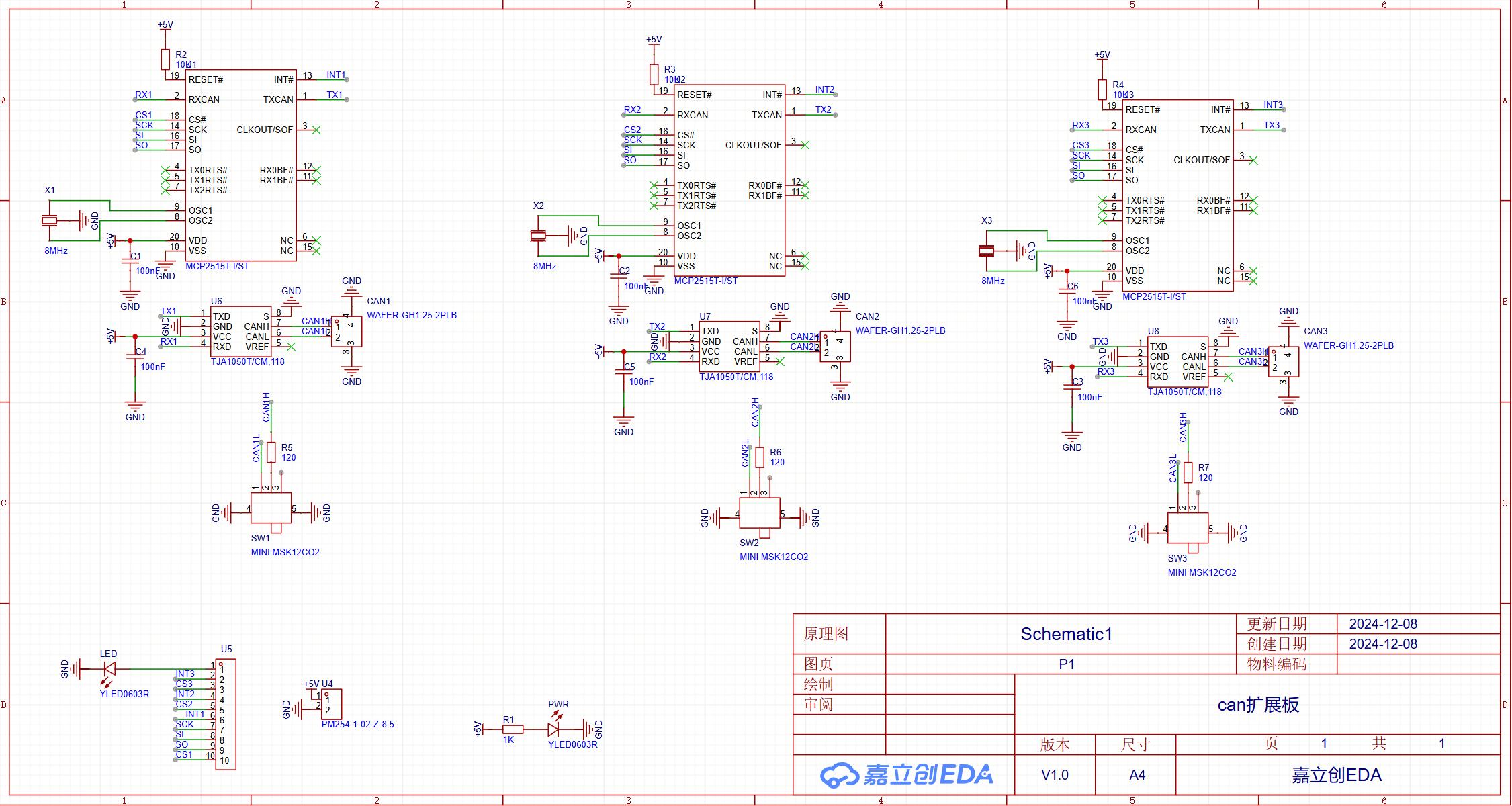

原理图
  • 使用MCP2515+TJA1050
  • 三个MCP2515在同一个spi总线上
  • CAN接口使用GH1.25 2p 立贴
  • 带CAN终端电阻及开关
  • 带电源指示灯和一颗可控LED

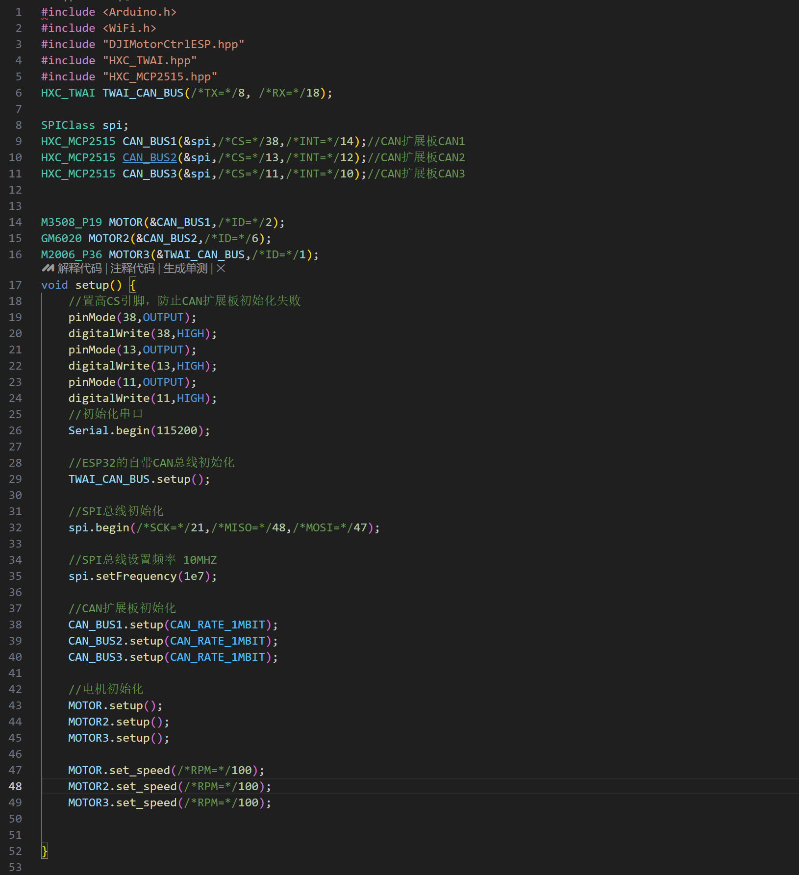

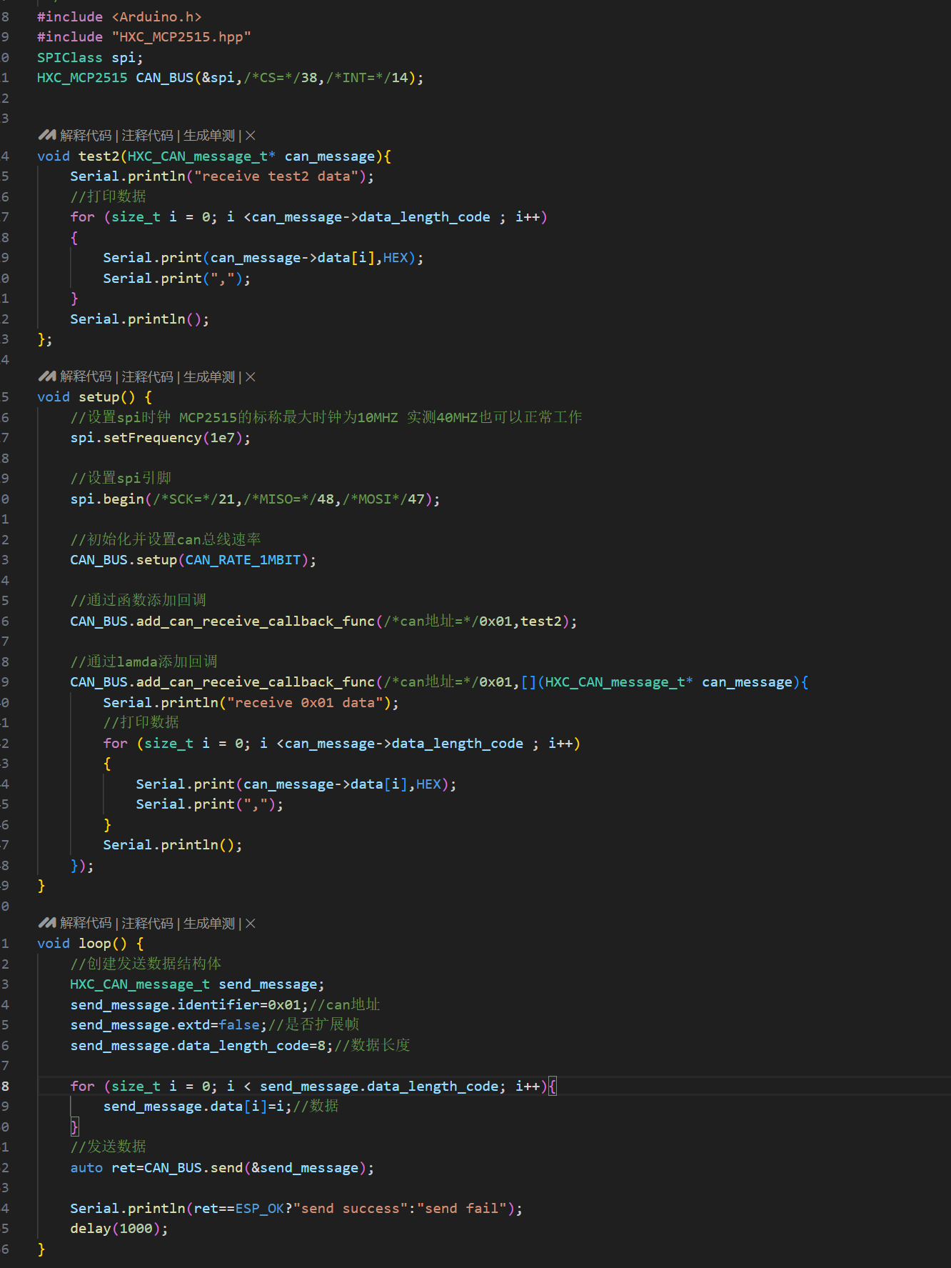

示例程序
开发环境为Platformio + Arudino框架 C++风格
后续会更新IDF版本还有达妙电机驱动
仓库链接:BoardA/复用模块/CAN模块/V2 at main · CQUPTHXC/BoardA
大疆电机控制示例
兼容大疆电机驱动库可以方便的和自带的CAN总线混合控制电机
