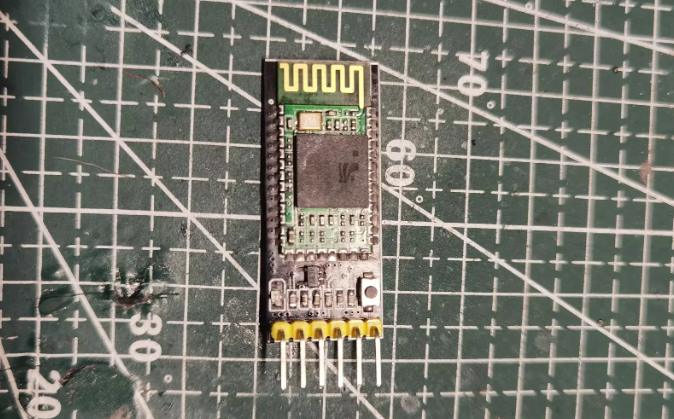

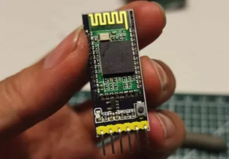

使用HC-05作为主控的蓝牙模块,支持串口数据透传。兼容市面上模块,已验证。附带模块资料与上位机
简介:使用HC-05作为主控的蓝牙模块,支持串口数据透传。兼容市面上模块,已验证。附带模块资料与上位机
复刻成本:15
创建时间:2024-07-23 14:40:27更新时间:2025-02-25 09:13:16
模块已验证,可以正常透传数据
资料在末尾【附件】中

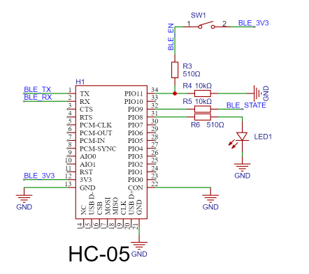

模块外围电路
模块电源电路
接口定义

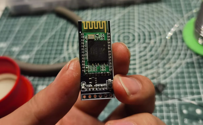

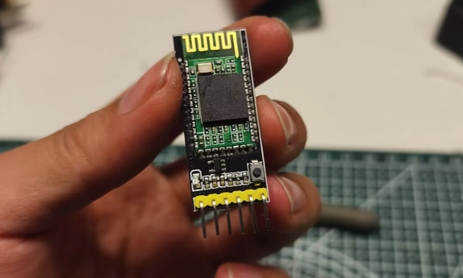

实物图

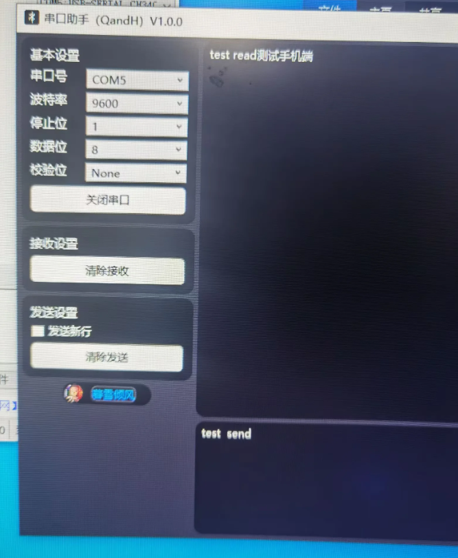

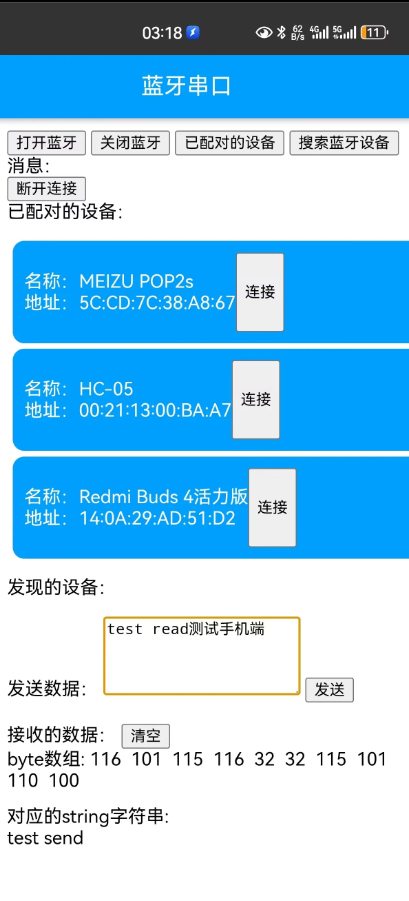

数据收发测试:
手机使用蓝牙,连接蓝牙模块
蓝牙模块连接串口模块,串口模块连接电脑
数据能够正常透传
电脑端数据
