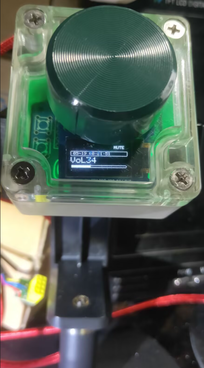

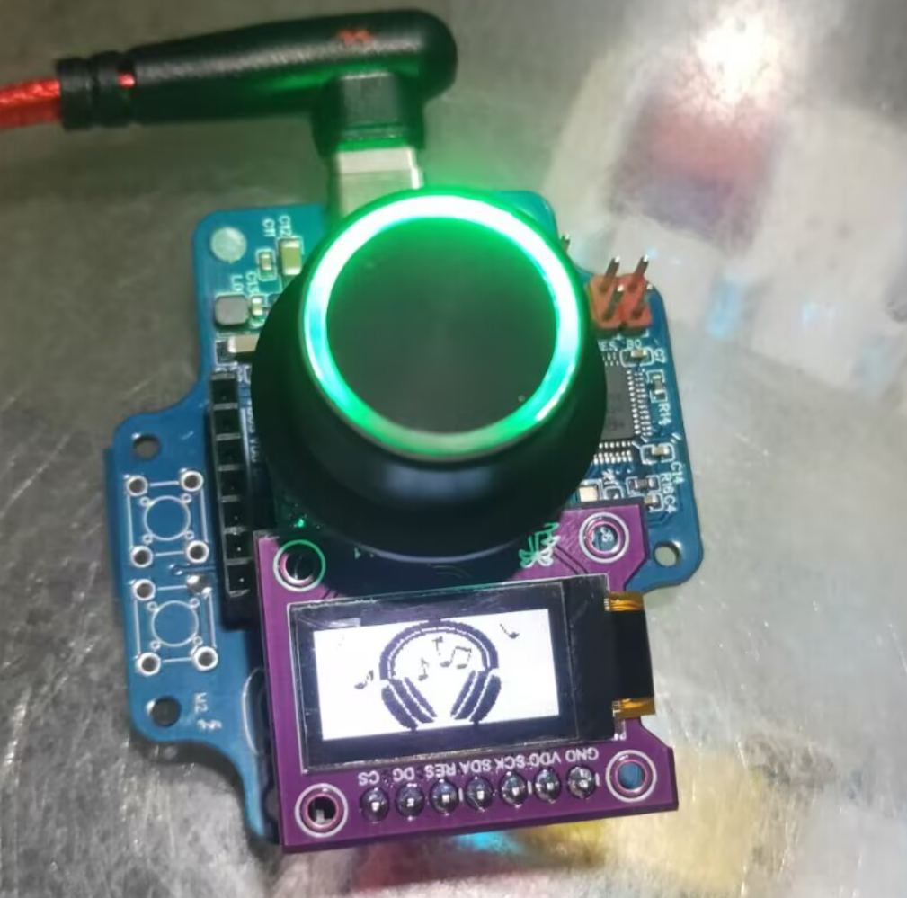

无损(没有压缩算是吧^_^)HIFI.USB电脑音量调节旋钮多媒电脑音量控制器,即插即用,无需驱动,标准HID兼容WIN系统WindowsXP/W7/W8/W10/W11/WindowsVista......(只测试了WIN11,没老电脑测试了)
调节灵敏,即插即用,特别是玩游戏时可以直接调音量不用在退到桌面调节.........

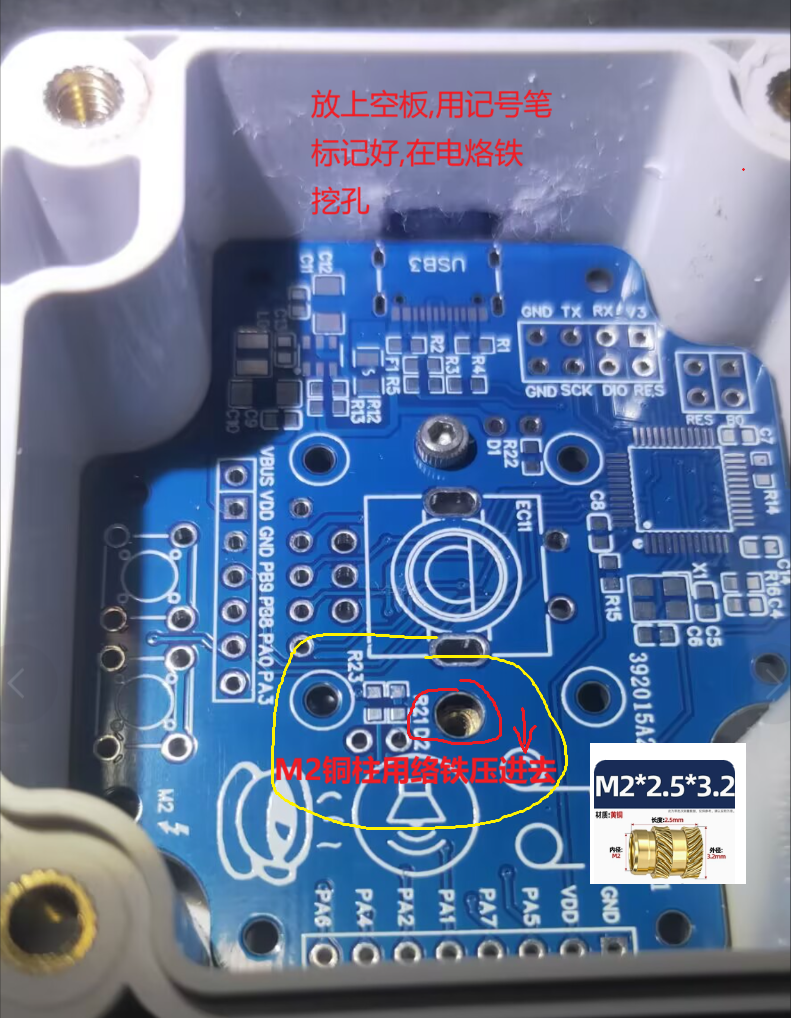

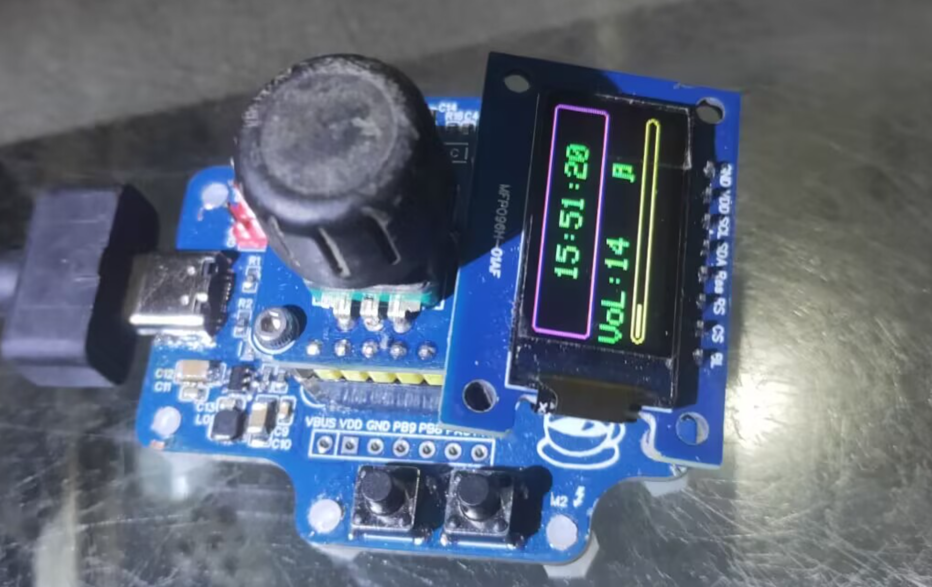

TYPEC接口,外壳采用淘宝1元包邮得接近方形的透明反水外壳,CPU采用STM32F103C6T6(淘宝有3毛包邮),或一元包邮的STM32F103C8T6,STM32F103CbT6,或国产兼容的如APM103C8T6,APM103CbT6,.价格都差不多一元包邮活动,外壳是65*58*33透明反水外壳,也是一元不到包邮,

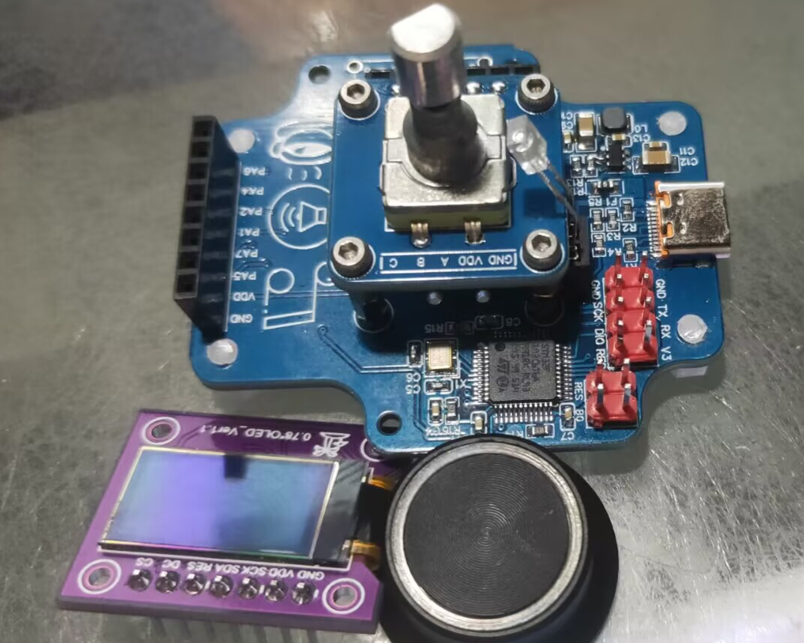

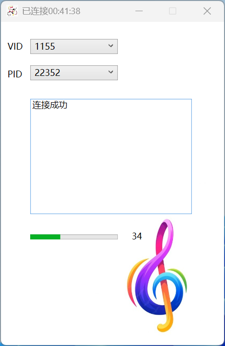

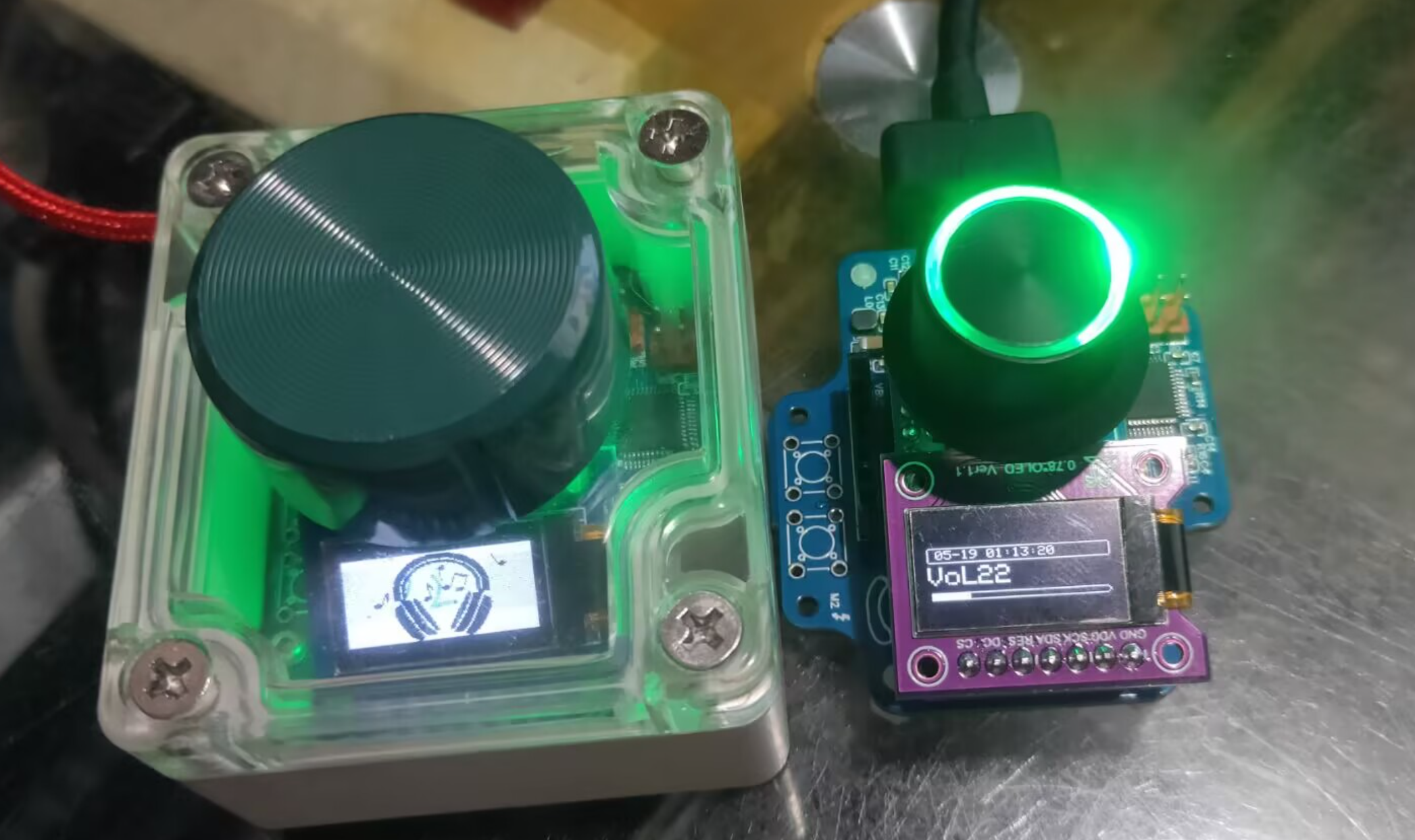

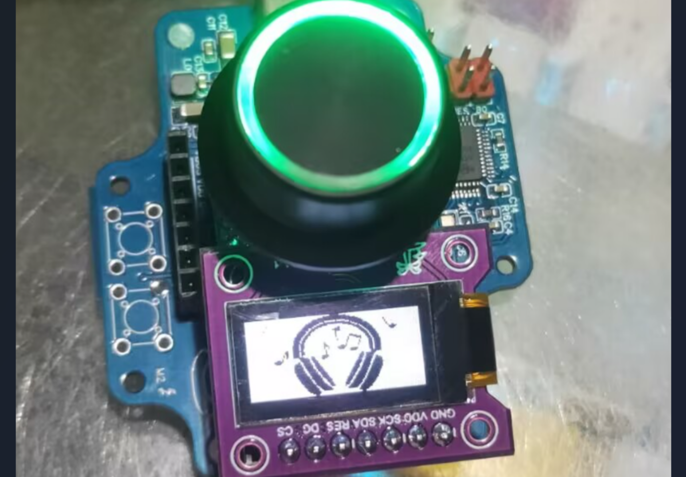

oled应壳子空间有限 采用0.78的SH1107的OLED,可以不用,安装了可以通过上位机软件包显示音量等级VOL,静音,时间日历用....当然如果喜欢可以自己做个显示电脑硬件信息,天气预报啥的.....

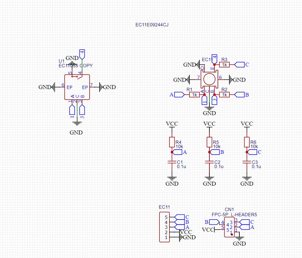

EC11采用通用的30定位15脉冲,别的也行可能会调节快点,尽量找个中心是硅胶按键的,这种感觉好点
EC11可以直接焊接在板子上,也可以焊接在ec11小板子上在插上主板,使用EC11小板模块要焊接底部的R1.R2.R3直接短接或用0R电阻,别的不用焊接
旋钮可以选透明或普通的,淘宝买合适的即可,实心铝的最好,就是贵,我买的是31-34大小的,要配和EC11花轴的买花轴 , D轴的买D轴 ,一般内孔是6MM
固件可使用各种LINK下载或dap,或UART下载
板子还可以做USB测试实验,开发使用,做淘宝的那些自定义小键盘,音量控制器,手柄,鼠标等.....喜欢的自己研究
05.20:更新最早的固件修复静音显示延迟问题,更新IPS 0.96160X80彩屏固件
0603.增加两个按键,一个是PAGEUP,一个PAGEDN,可以翻滚网页,看电子书等,优化EC中间按键有时会多次触发小问题,更新APP,0603使用新APP,因为增加了多个地址(ID).复合设备,
