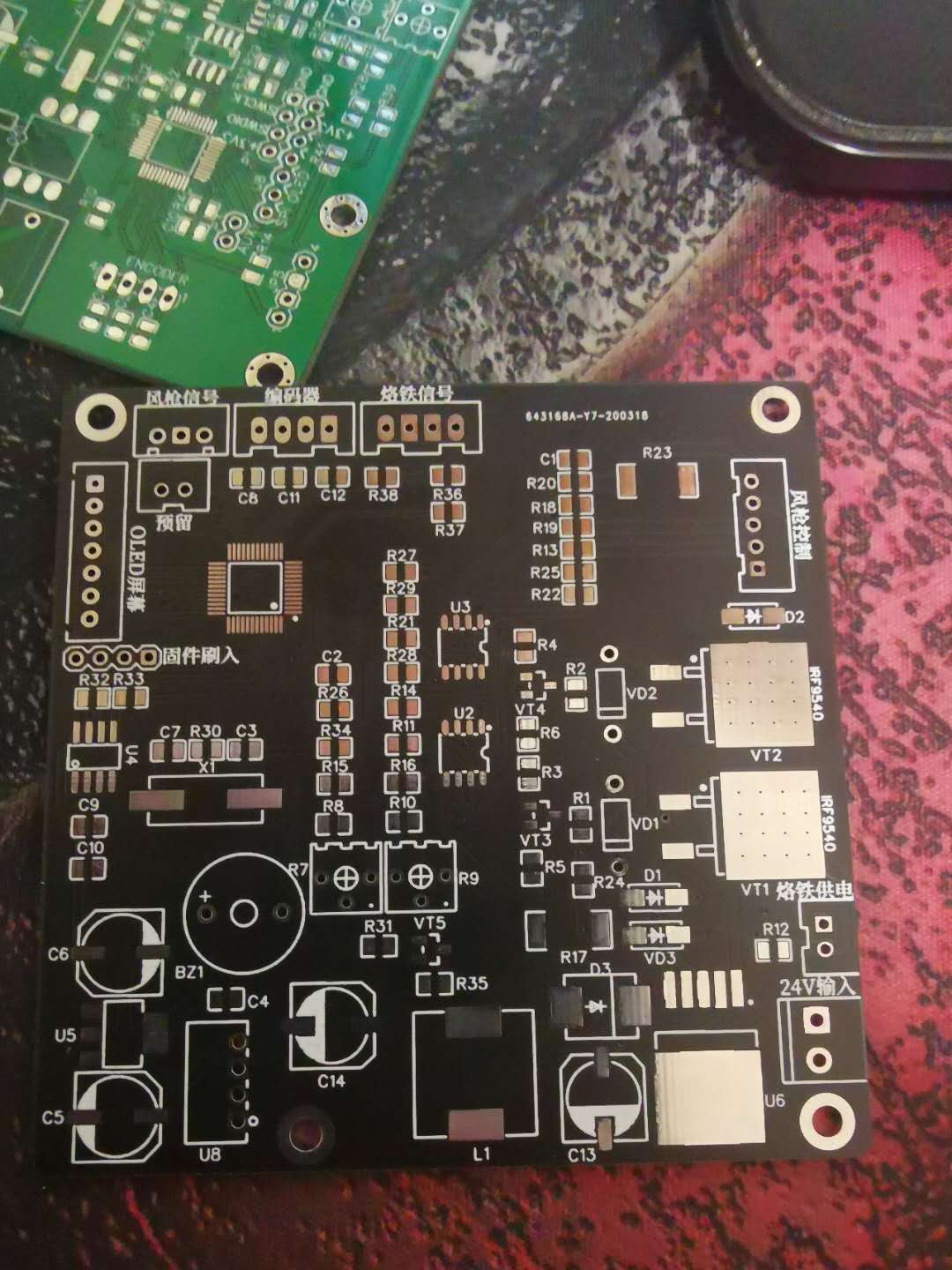

这是T12烙铁和858D的返修站,基于STM32微控制器进行控制的。支持同时使用两个设备,希望对像我这样的许多发烧友有用。
简介:这是T12烙铁和858D的返修站,基于STM32微控制器进行控制的。支持同时使用两个设备,希望对像我这样的许多发烧友有用。
创建时间:2020-03-23 11:39:25更新时间:2022-05-23 20:51:14
我的产品分为高低压两块板子,本链接是低压部分,高压部分如下链接:https://oshwhub.com/red_bean/T12lao-tie-858Dre-feng-qiang-er-Hig
原参考地址:https://www.hackster.io/sfrwmaker/stm32-based-soldering-and-rework-station-e3955b
本人说明:

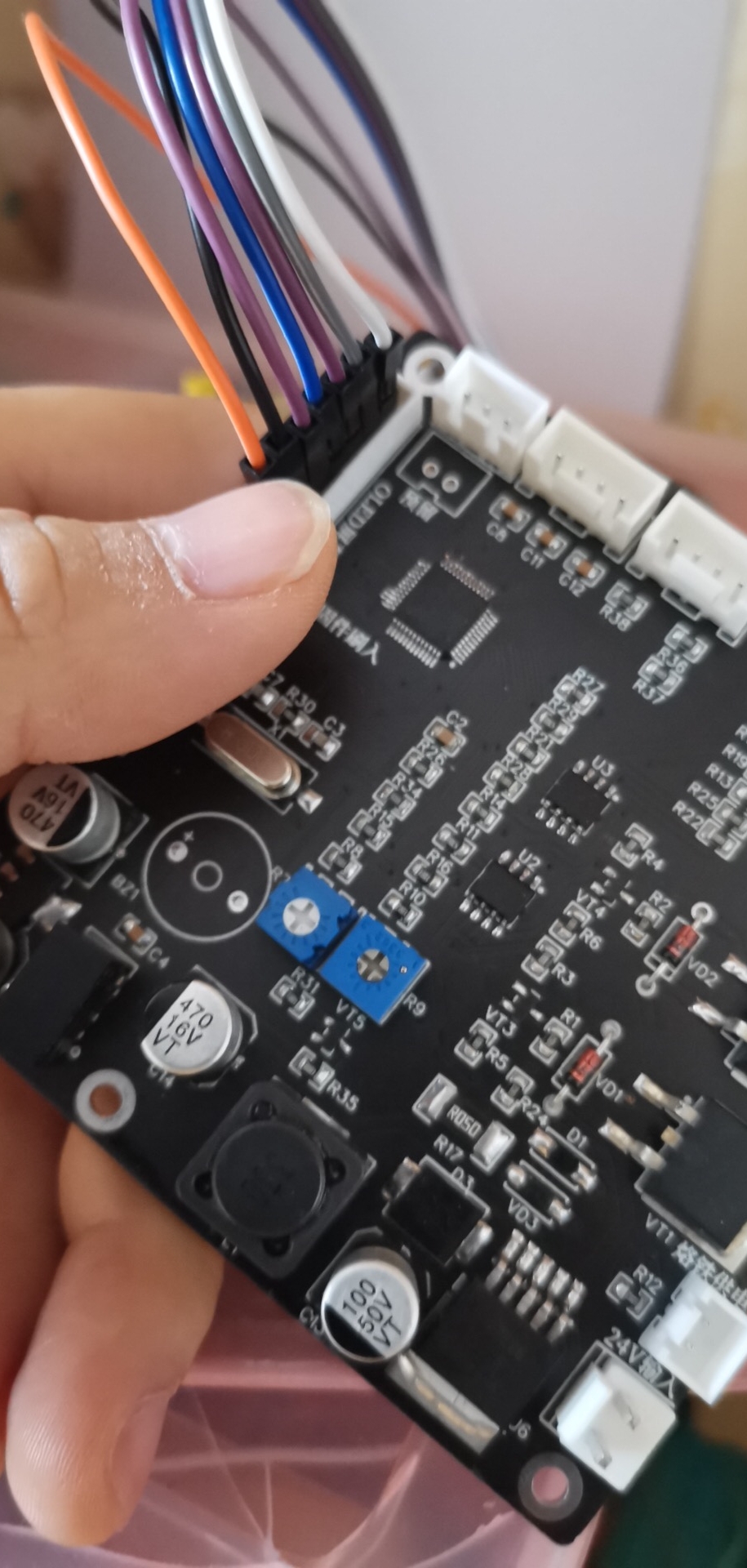

2020/4/16日更新:更新了R1 R2电阻,原电阻对目前我用的硬件匹配上有点差。

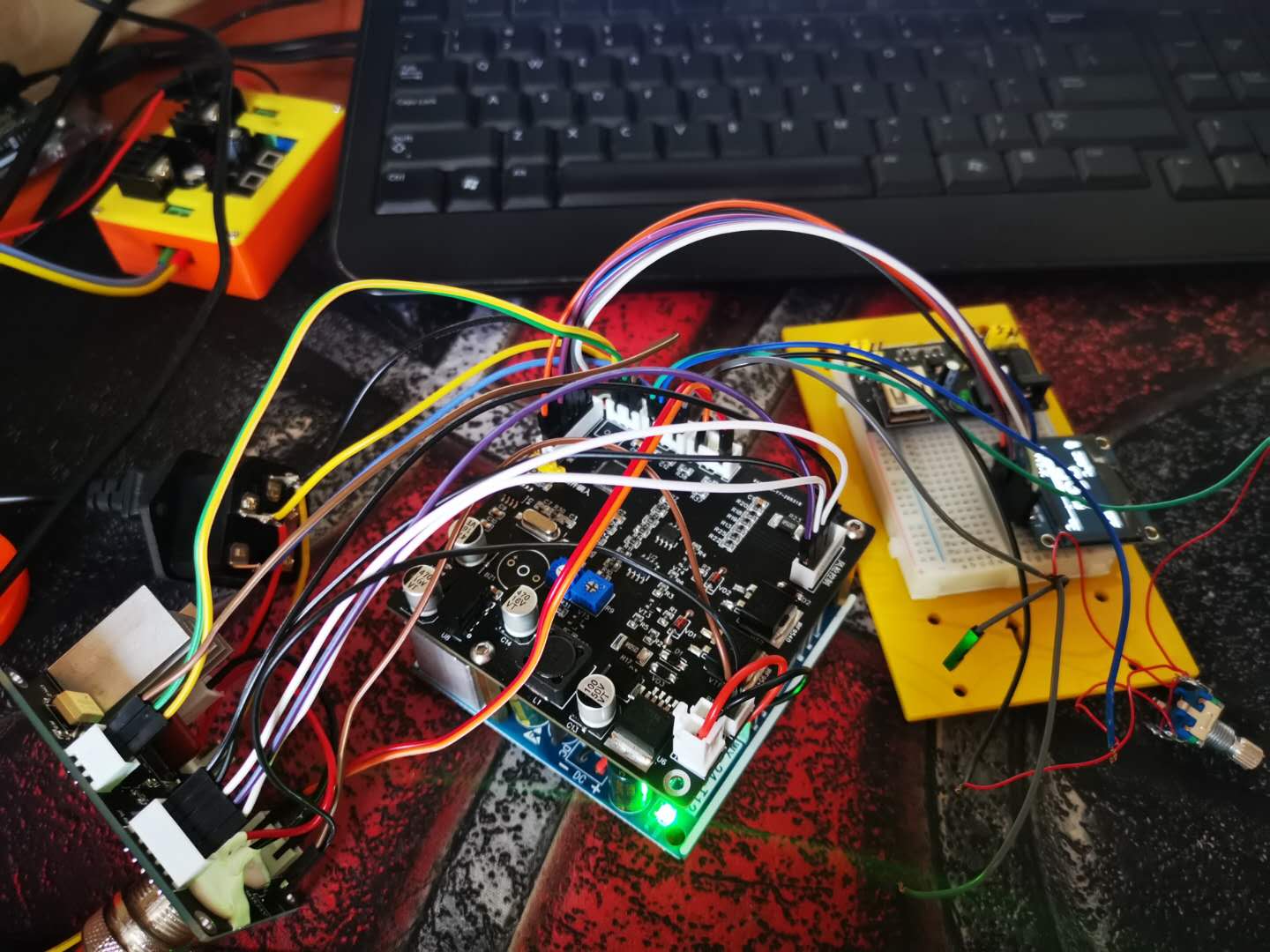

1、原先高低压一体的我进行过打板并进行了测试可以工作;
2、后面我做了高低压分离,现在先发布下低压部分,高压还在测试中,等测试结束后再发布一个工程并会贴上链接;
3、原作者提供OLED12C和ips的屏幕选择,目前原理图中我只用了IPS接线,没有预留12C的接口;
4、开关部分主要有两个在前面板中,主要涉及到一个220的用于总开关,还有一个3-6V的用于风枪开关;
5、接线方面信号和低电压用XH2.54,高压用VH-2P控制,有效的保证了电器安全;
6、在输入方面我没有用原作者提供的方案,最下面的板子采用T12焊台电源板,利用30MM长的铜柱进行连接,并且预留了5MM左右的空间;
7、在转接5V部分我采用的是XL_2596_5V的方案,然后又经过B0505S_1WR2的隔离电路进行隔离,经过测试可以使用;
8、主板上我在P3口预留了两个信号接口,可以后期加温控风扇等;

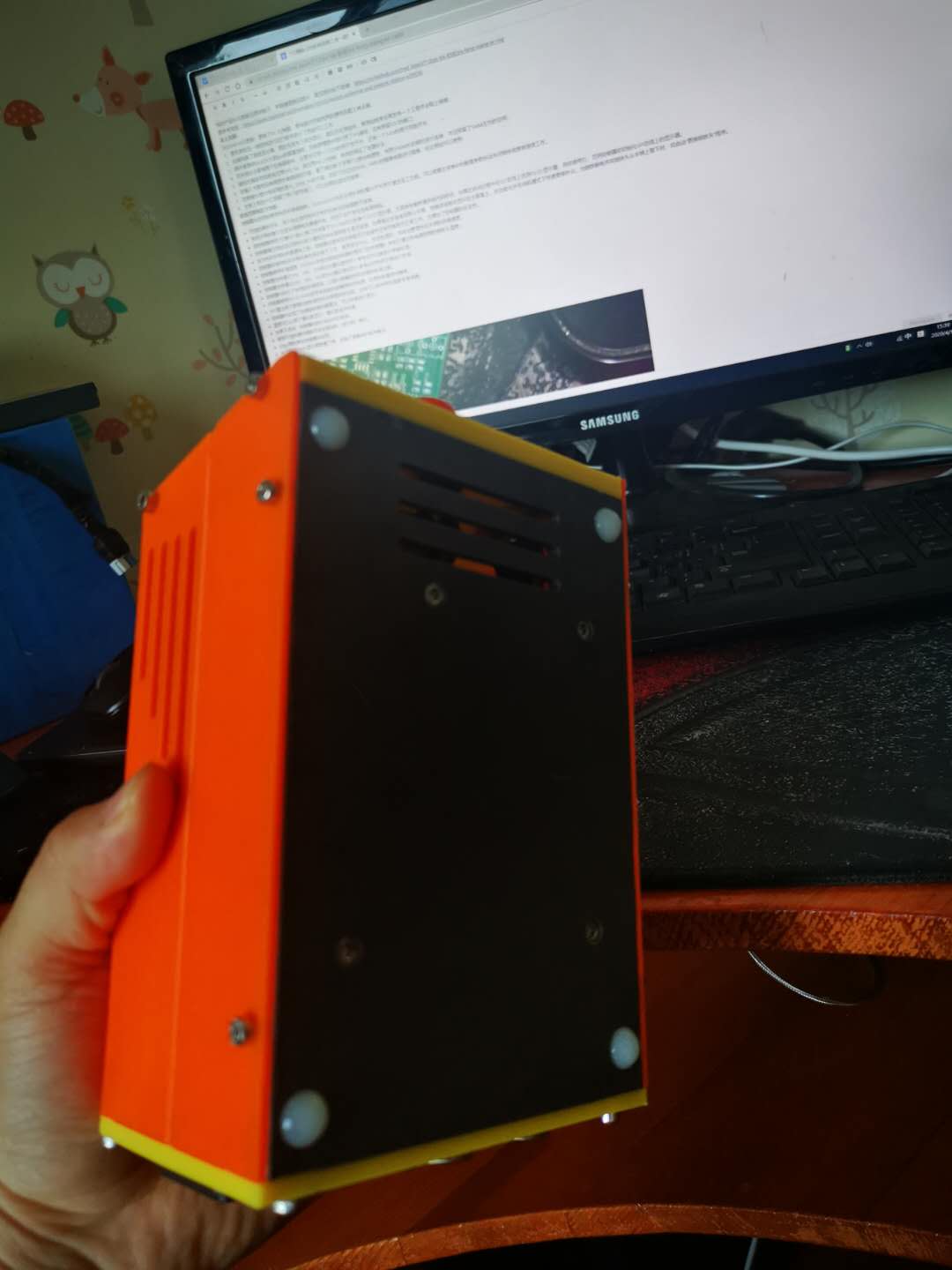

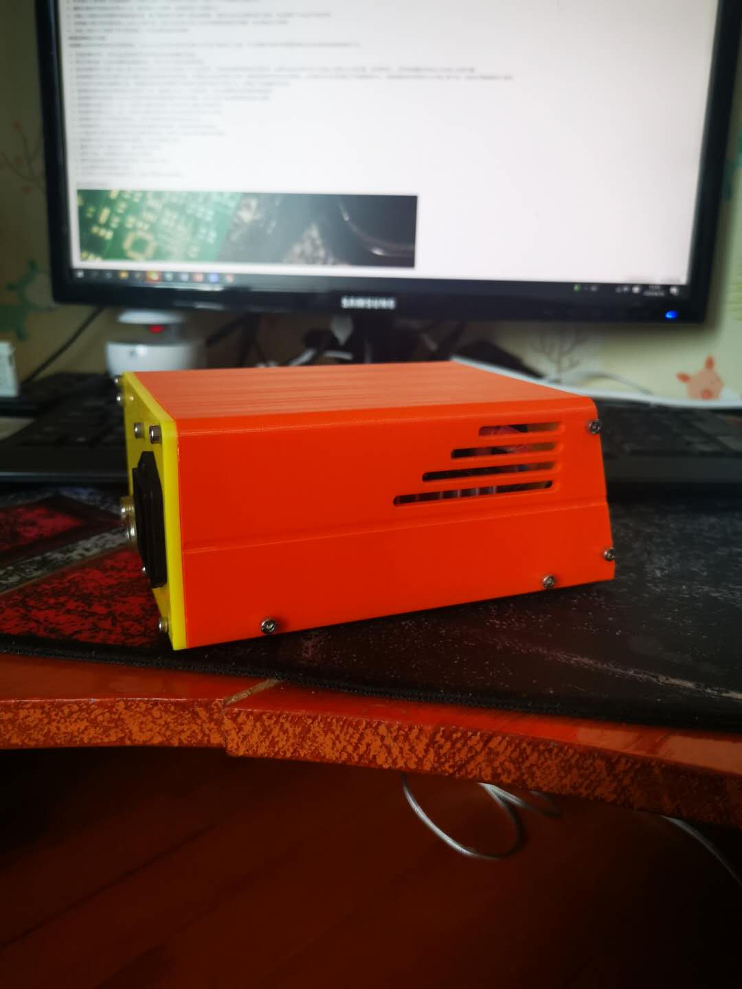

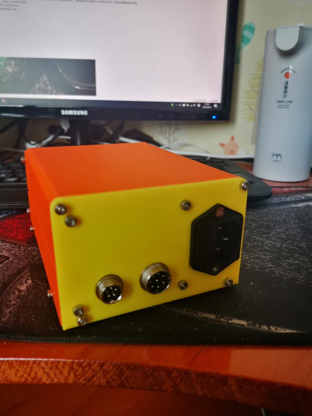

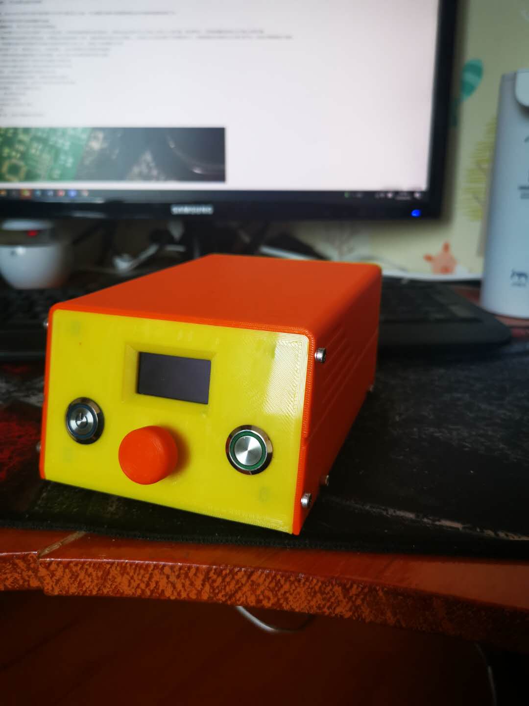

成品图片欣赏:
5497f7e808cafd101f3539cafb53b17.jpg9c21d8153aeba47713367b09dcdbfd6.jpg05e437860301a84dea24efa14d9d7bc.jpg8cc948f0a025819385886ddbb481339.jpg

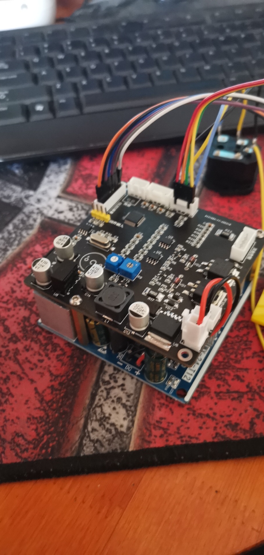

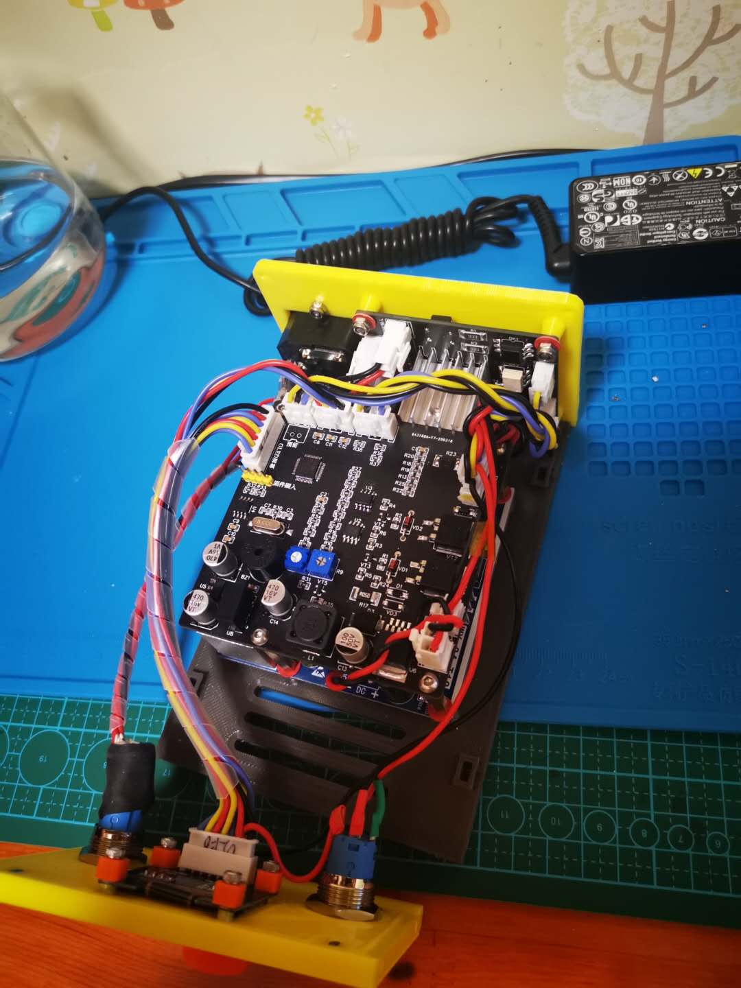

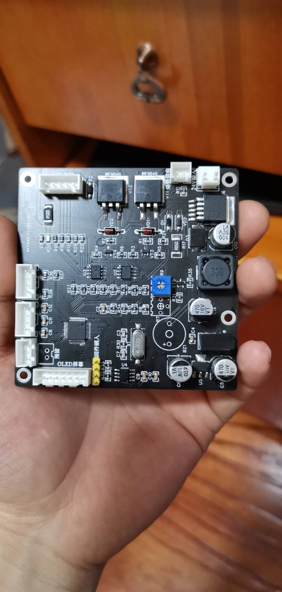

制作过程及测试图片:
b68530b3e49de4b9c5e19f0f41855ae.jpgQQ图片20200326165715.jpgQQ图片20200326165632.jpgfcf00b9df7176541ca193bec3e9ccb4.jpgQQ图片20200326165732.jpge20baa8b5c16d72ffde1c8c4a6fec62.jpg
