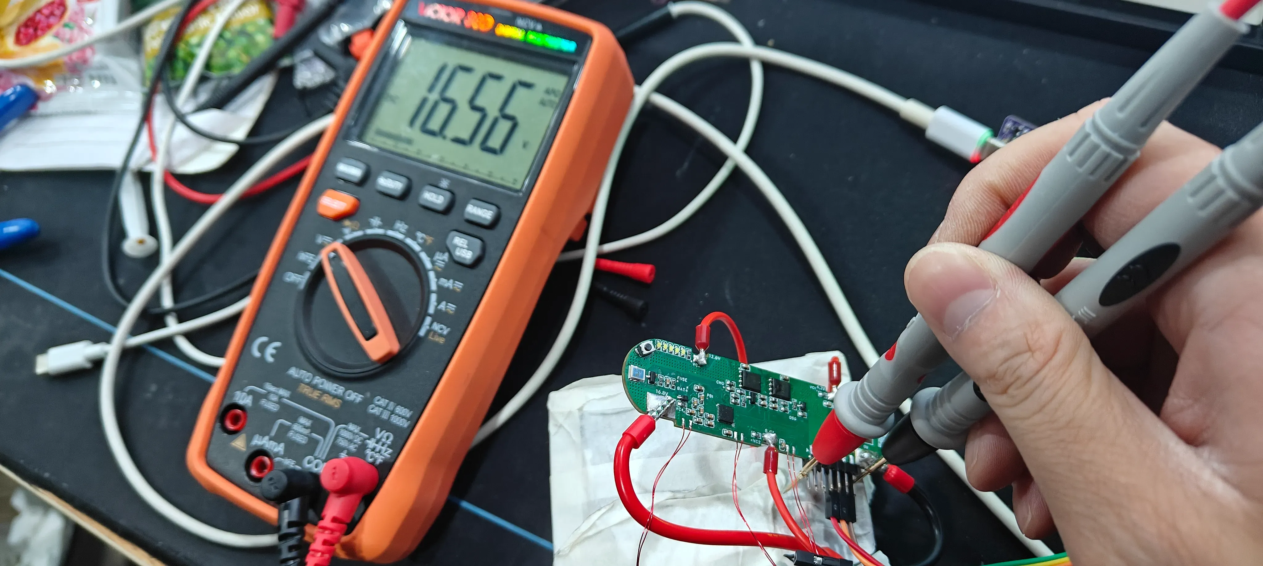

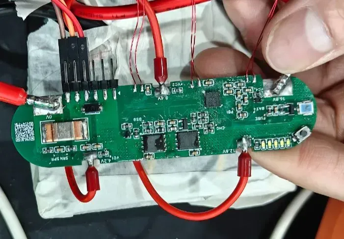

准备给设备原有的电池包增加一个电量计。看到BQ40Z50,所以就打算重做个电池板,换掉原有的保护板。

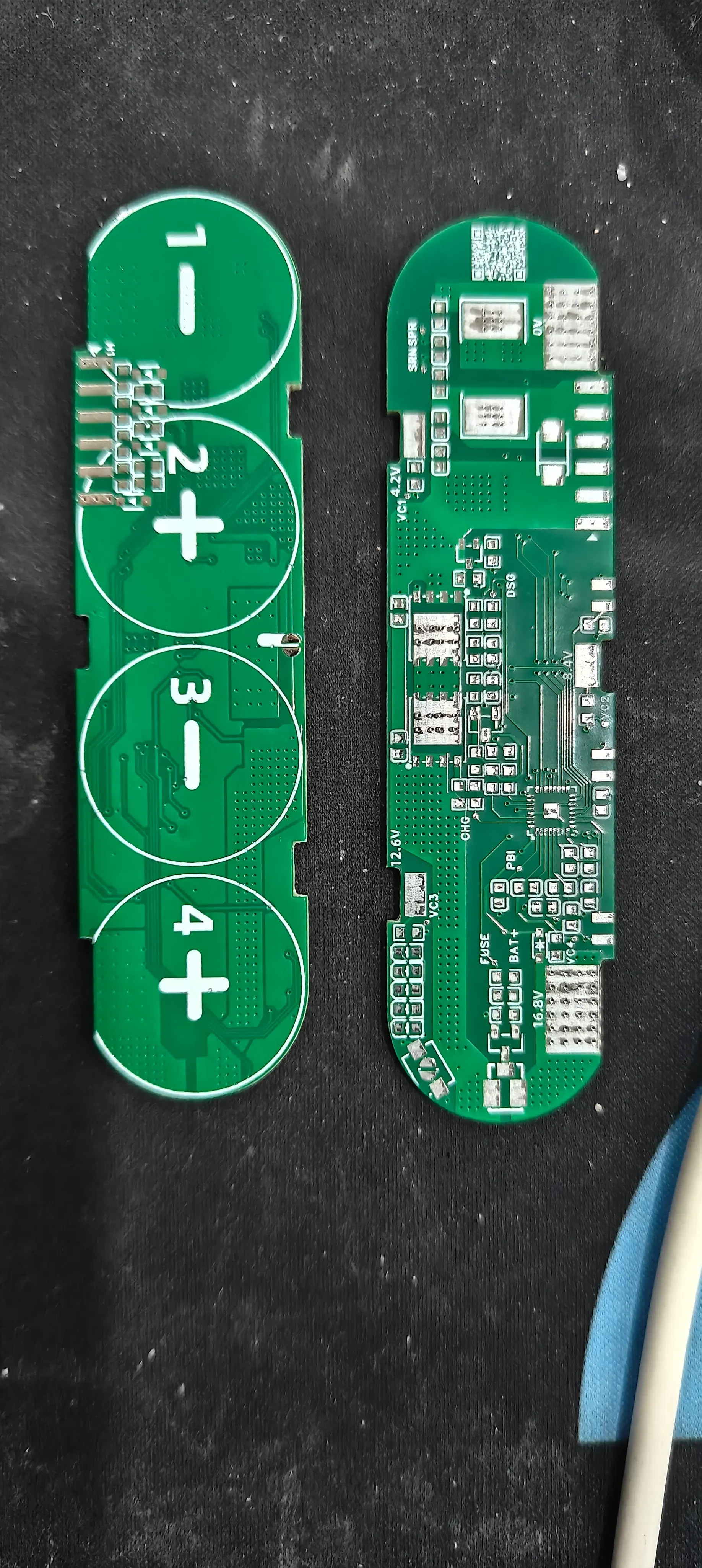

四层板设计,调试时候可使用 2.54排针。实际使用时候则可直接焊接14AWG的作为电源线,排线作为信号线。
顶层是 输出正负。底层是数据信号线。

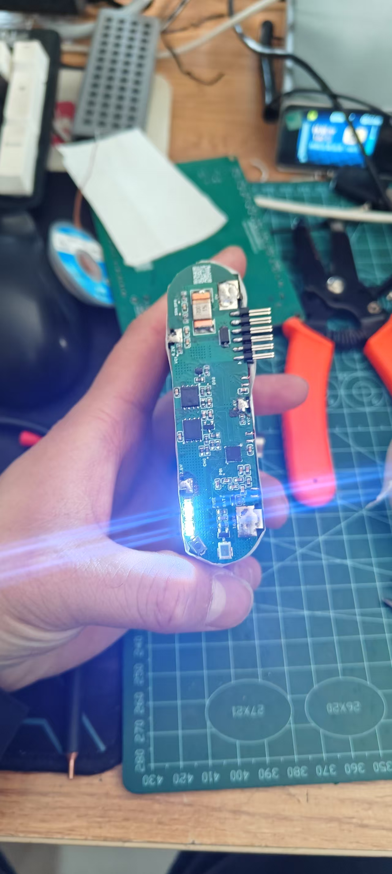

DISP的led不焊接时,请短路DISP按钮下面的跳线。
