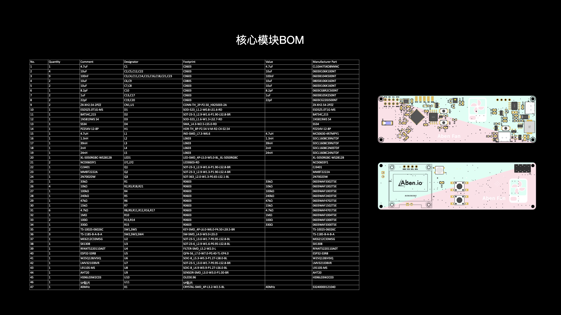

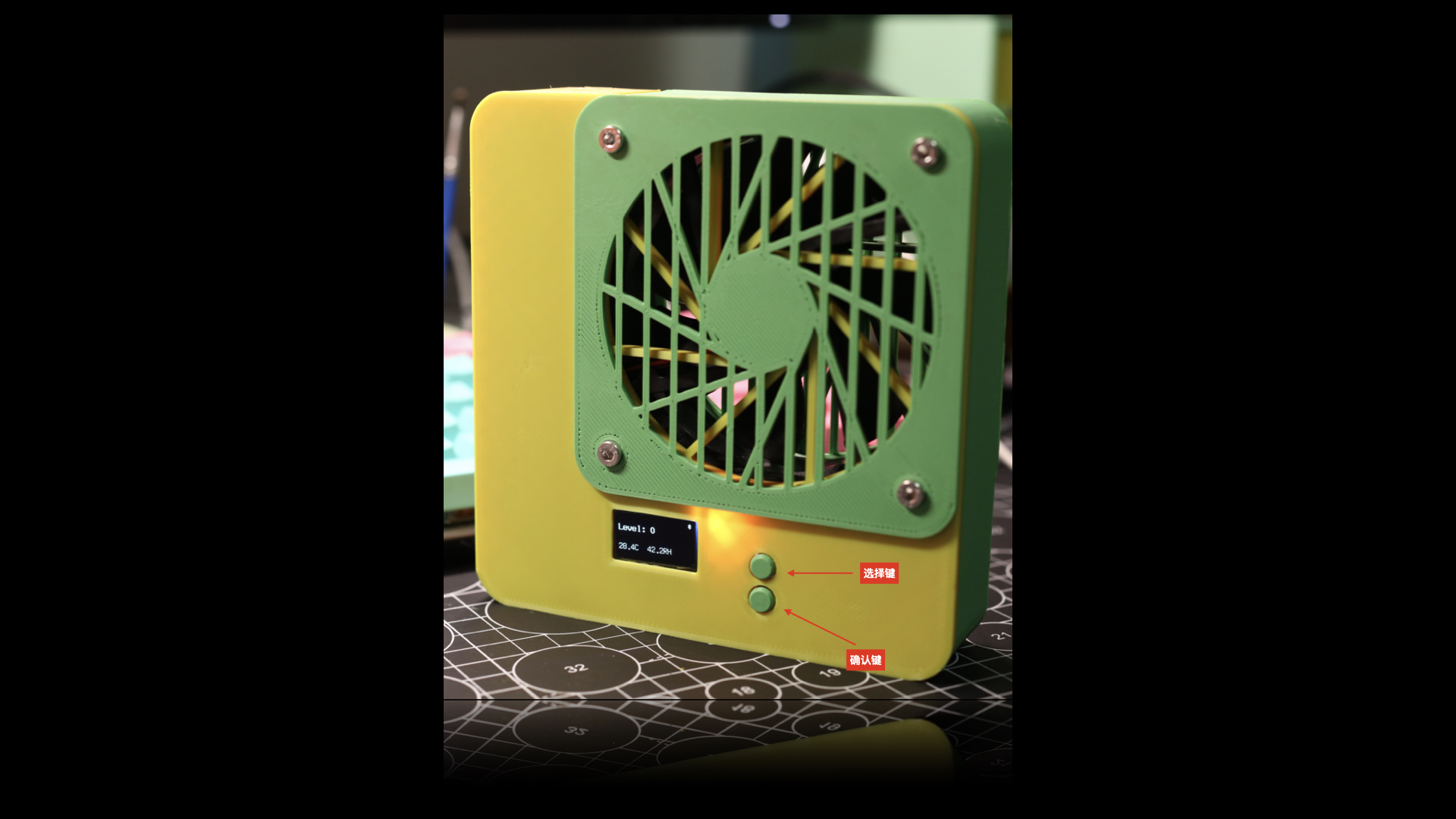

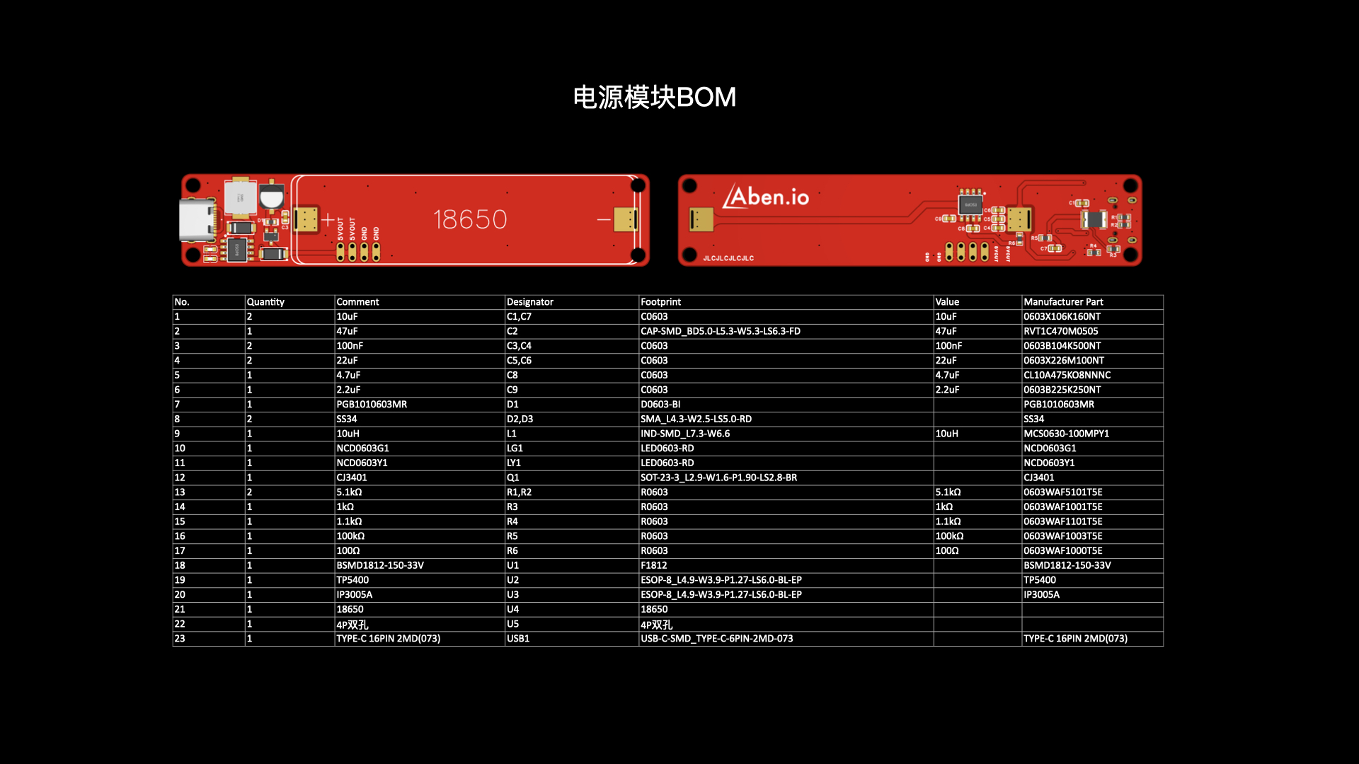

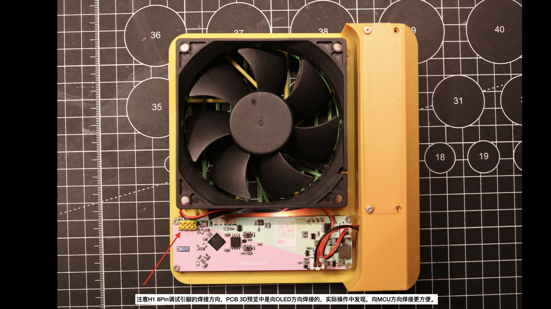

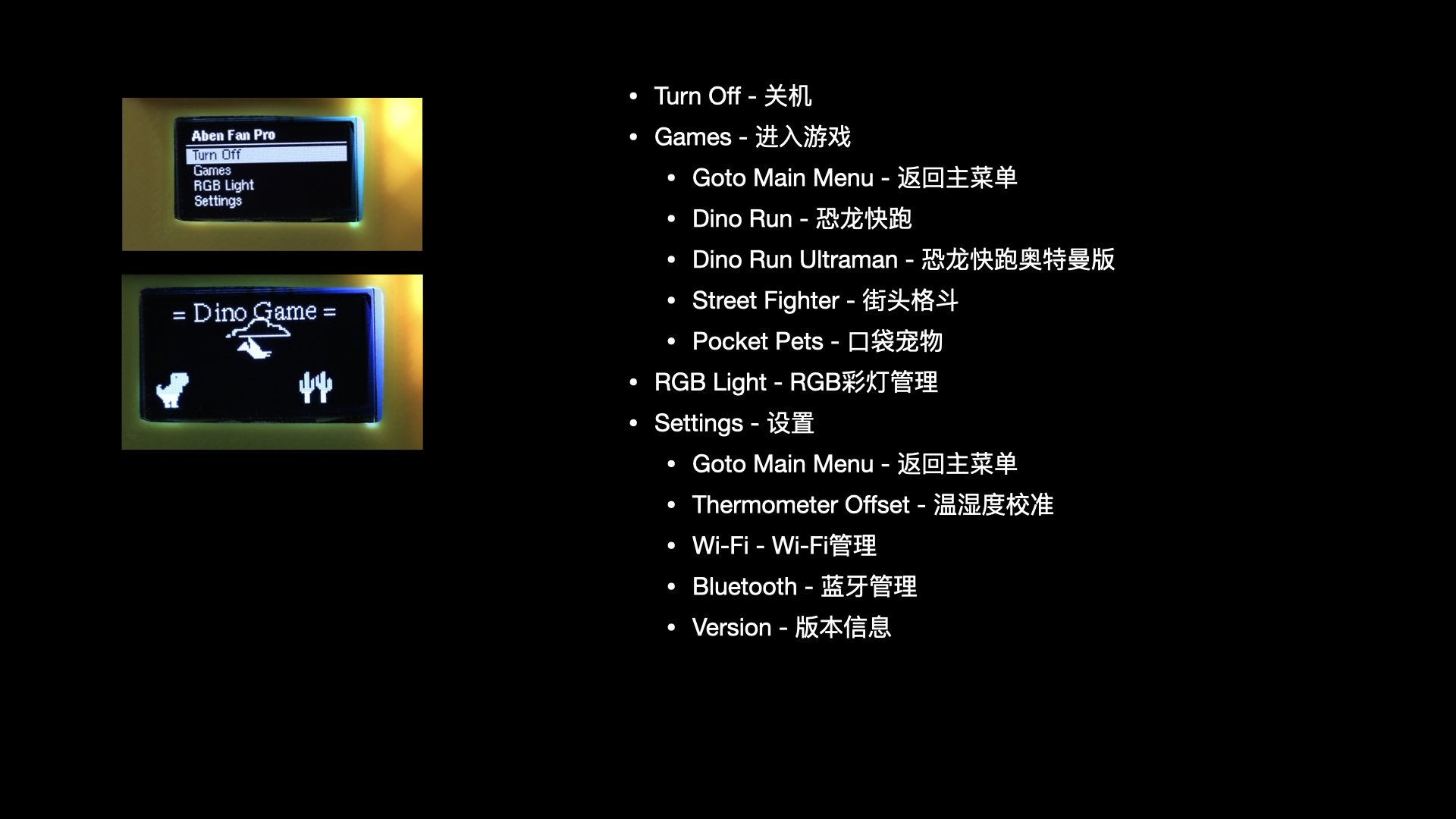

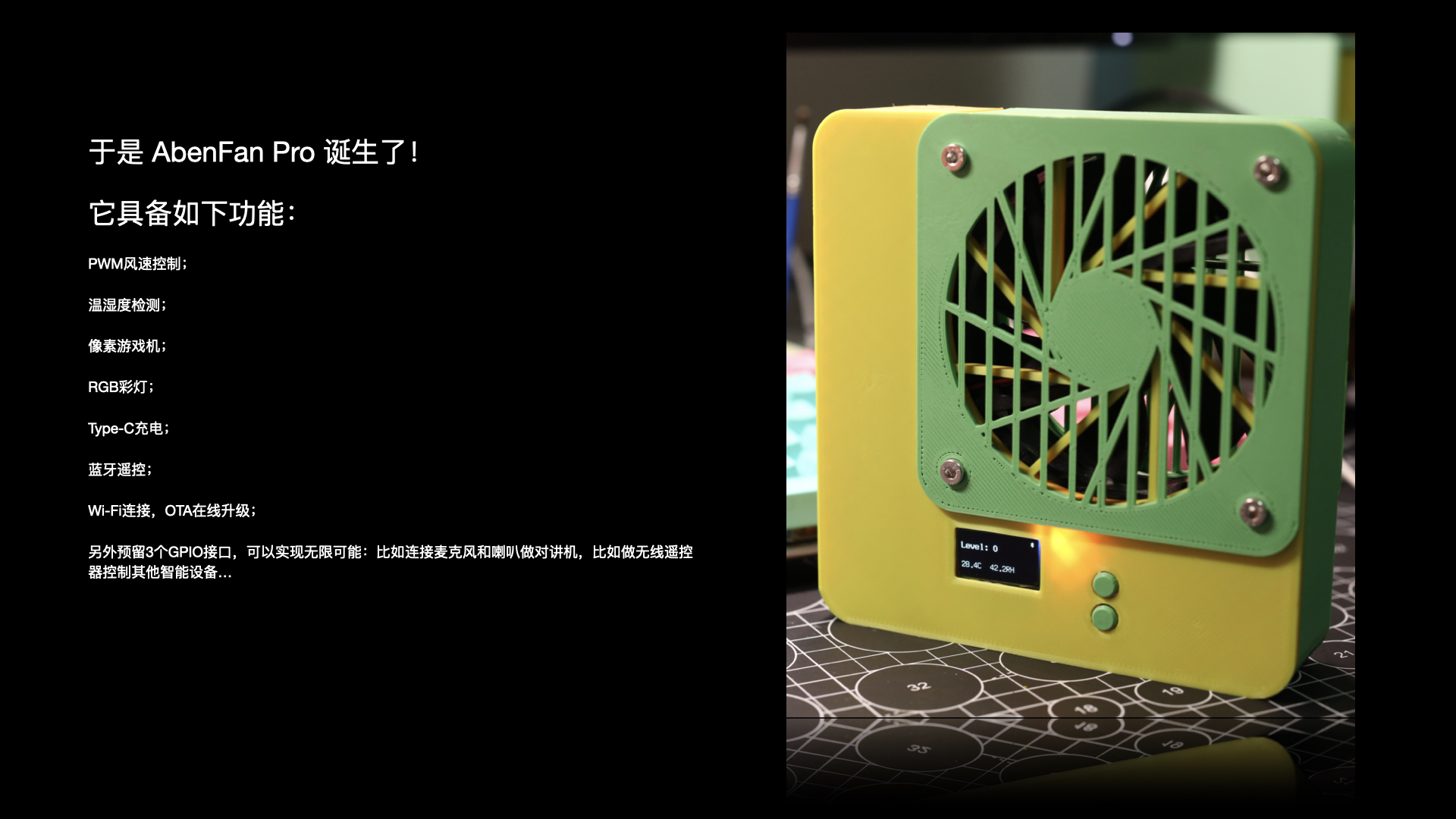

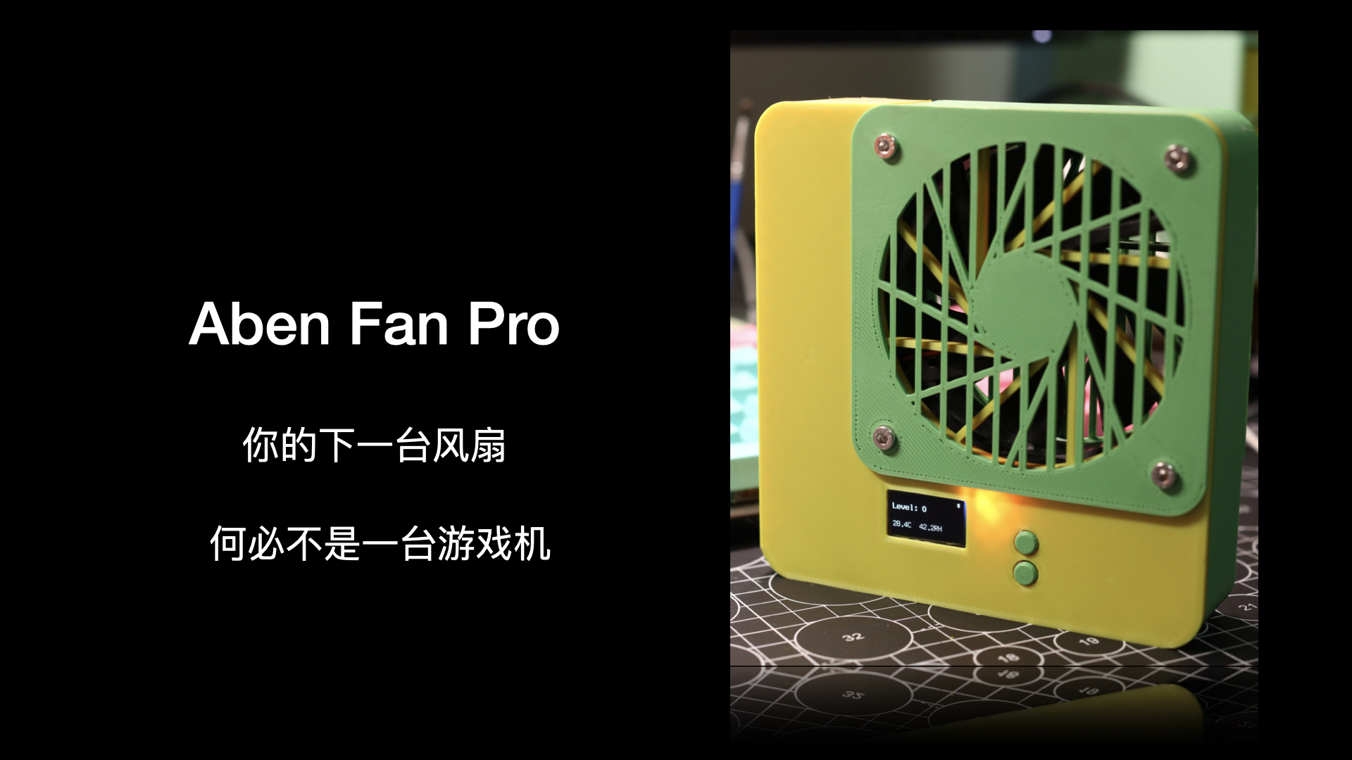

PWM风速控制; 温湿度检测; 像素游戏机; RGB彩灯; Type-C充电; 蓝牙遥控; Wi-Fi连接,OTA在线升级; 另外预留3个GPIO接口;
简介:PWM风速控制; 温湿度检测; 像素游戏机; RGB彩灯; Type-C充电; 蓝牙遥控; Wi-Fi连接,OTA在线升级; 另外预留3个GPIO接口;

MCU固件
项目地址:https://github.com/rushairer/AbenFan
环境:VSCode + PlatformIO + Arduino
对各模块尽量使用了C++封装。
iOS客户端
项目地址:https://github.com/rushairer/AbenFan-iOS
环境:XCode + SwiftUI
目前正在开发中。
