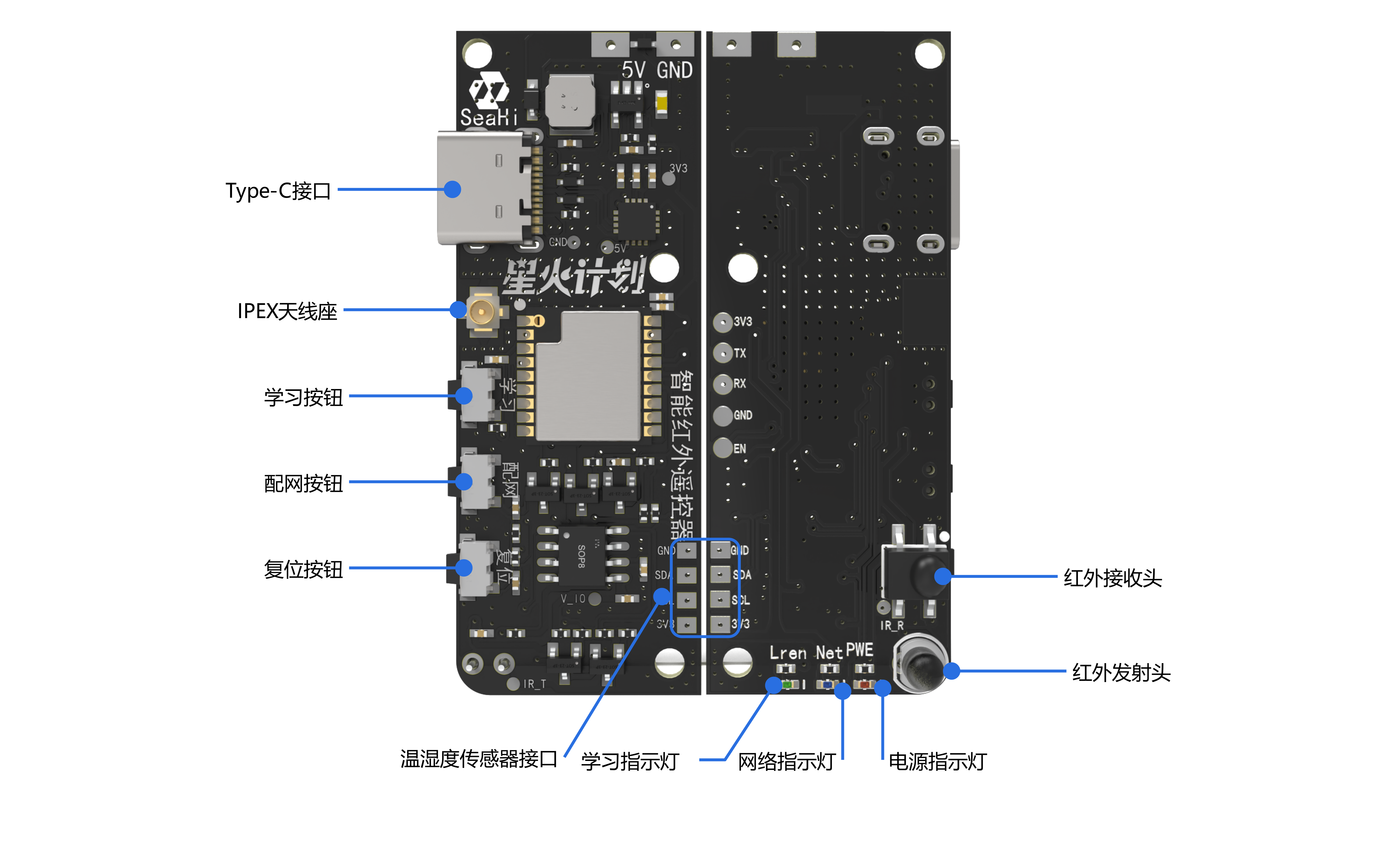

PCBA接口

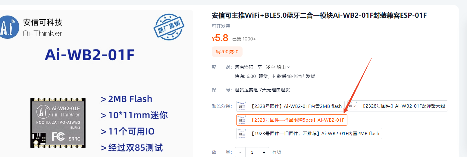

  • 主控:
主控采用安信可科技的Ai-WB2-01F模组,由它来实现连接HomeAssistant平台和控制红外芯片,下面是它的一些参数:
  • 支持 2.4GHz WiFi 和BLE 5.0
  • 支持WX小程序blufi配网(安信可IOT)
  • 2M Flash
  • 11个可用IO
  • 官方单价¥5.8(样品单)
  • 大小:10*11mm
  • 供电:2.7~3.6V
  • 不带天线
    > 为什么不用ESP-01F的ESPHome?
    > Ai-WB2-01F比ESP-01F(¥9)便宜一半的价格,还支持蓝牙,在价格面前,我还能想啥?搞DIY本来就费钱,能省则省。

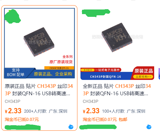

  • USB转TTL:
采用CH343P串口芯片,我觉得用这颗芯片有点性能过剩了,大家复刻的时候可以使用CH340N(性价比更高),因为手头刚好有,所以就用了,以下是它的参数:
  • 封装:QFN16(3*3mm),有点难焊接
  • 波特率:50-6Mpbs
  • 单价¥2.33(TB价)

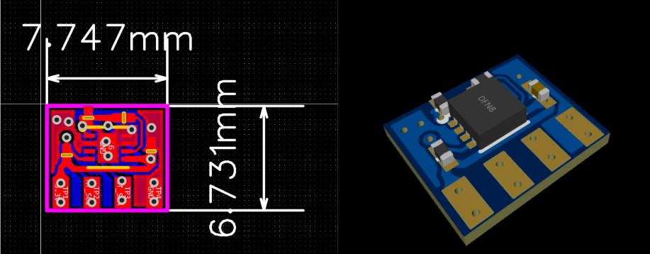

  • 温湿度传感器:
温湿度传感器采用高精度的数字温湿度传感器:SHT30,并给它画了一个极小的板子:

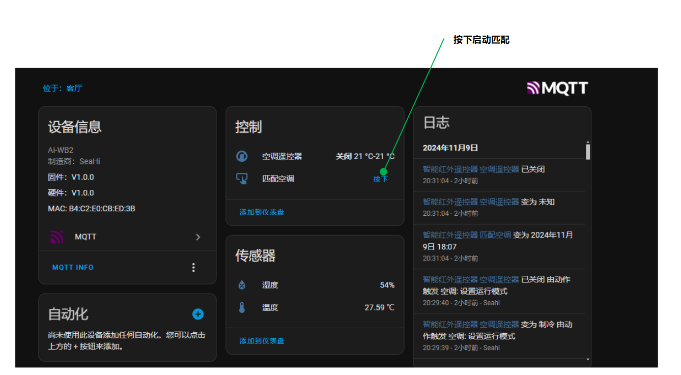

一、空调码匹配
空调码匹配是很重要的步骤,这决定了能不能实现空调控制的主要操作。匹配方式分为两种,按键匹配远程匹配。当需要控制新的空调时,才会用得上匹配功能。
> 温馨提示:
> 匹配过程中,设备会进入忙碌状态,此时不能控制空调

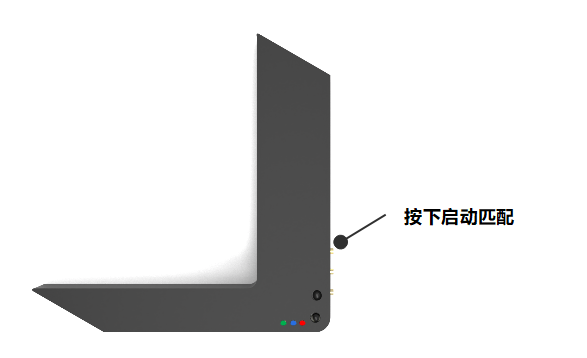

按键启动匹配
适用于未连接WiFi的情况,在没有连接WiFi之前,可以使用按键匹配空调码,等WiFi连接成功并连接上HomeAssistant之后,即可使用控制。
远程控制匹配
适用于已经连接上HomeAssistant的场景,可以使用HomeAssistant中的按钮来远程实现匹配功能。只是把按键匹配的方式换成了无线的,不需要靠近设备就能启动匹配功能。
> 无论哪个匹配方式,都需要读取空调遥控器的红外码来匹配。匹配成功之后,会保存当前红外码,重新上电不需要重新匹配,除非更换空调。设备目前只保存一次匹配结果,历史匹配结果还在考虑怎么实现。

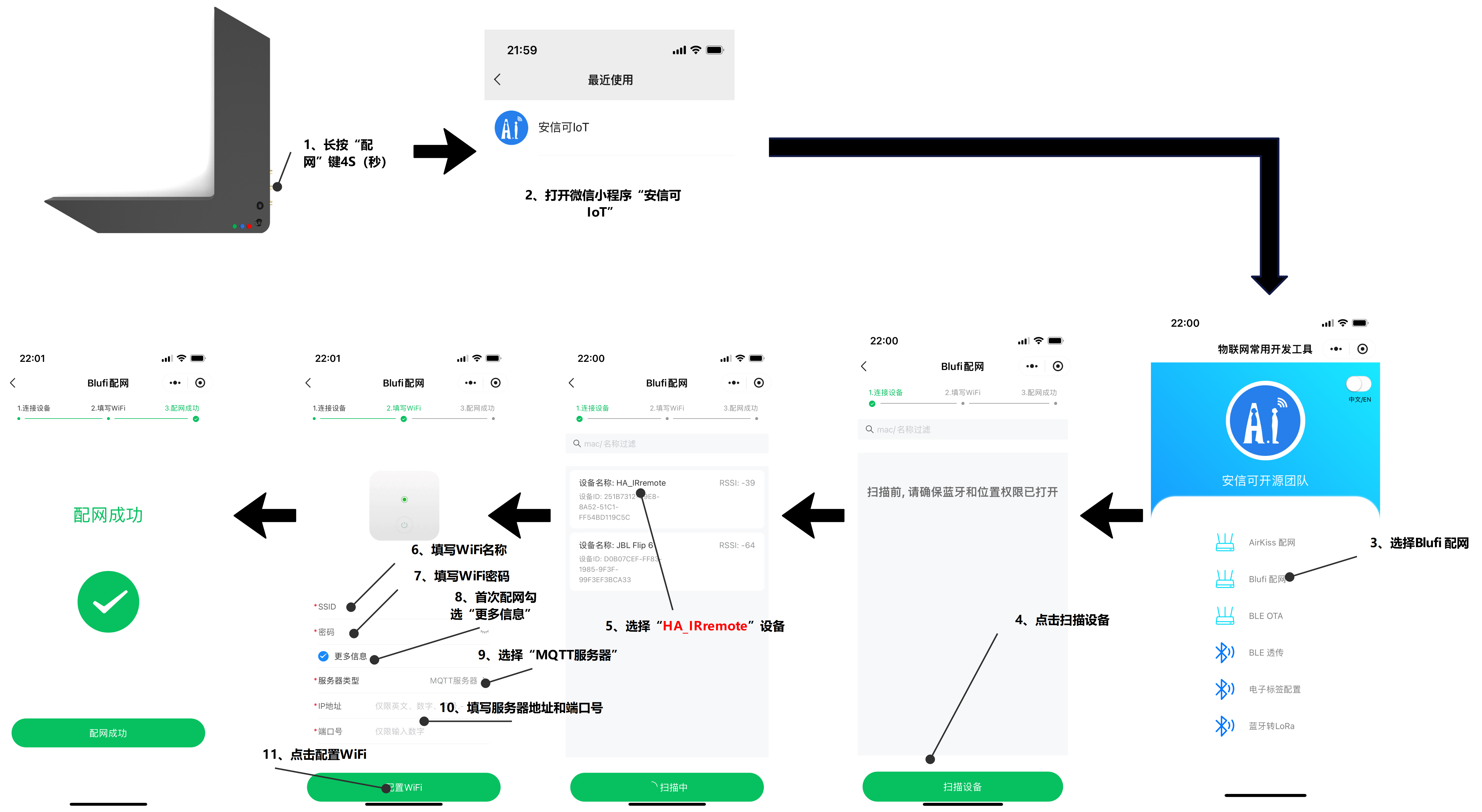

二、配网
采用微信小程序——安信可IOT 进行配网,首次配网需要配置MQTT服务器地址和端口号!
> 注意:
> 配网时填写的MQTT地址,一定要和HomeAssistant 的MQTT集成连接MQTT服务器地址一致。

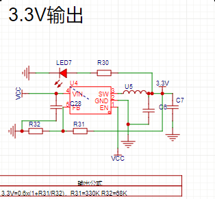

  • 电源电路
稳压电源用的是TLV62569DBVR dcdc 芯片,根据公式,可以算出输出电压。这颗芯片最高能提供2A的电流支持,我觉得也有点过剩,只是因为也刚好还有点库存就用了,整个电路板的最大电流不会超过500mA,所以大家可以选择性价比更高的芯片!

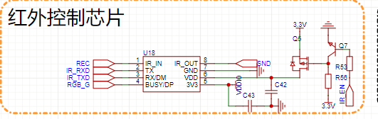

  • 红外芯片及其外设电路
因为不想让红外芯片在发射完成之后继续工作(会耗电),所以使用了MOS管对它的电源进行控制,在发射信号或者启动匹配的时候才会打开,其余时间关闭它的电源。

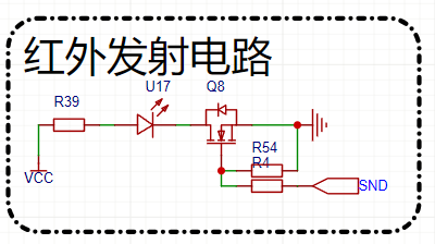

为了增加红外线的控制距离,红外发射管也是采用NMOS来控制,这里的NMOS是控制发射管接地,这样可以保证红外芯片出来的红外信号相位正确。并且串联51Ω限流电阻,这样可以保证红外发射管不被烧坏的同时,也能有将近10米的控制距离

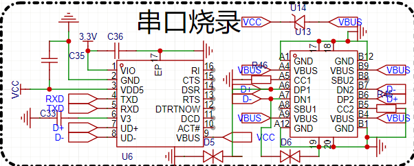

  • USB转TTL电路
CH343P 在使用5V供电的时候,V3引脚一定要接0.1uF的退耦电容,使用3.3V供电时,V3一定需要接入3.3V,不然会导致程序烧录失败或者其他未知情况。

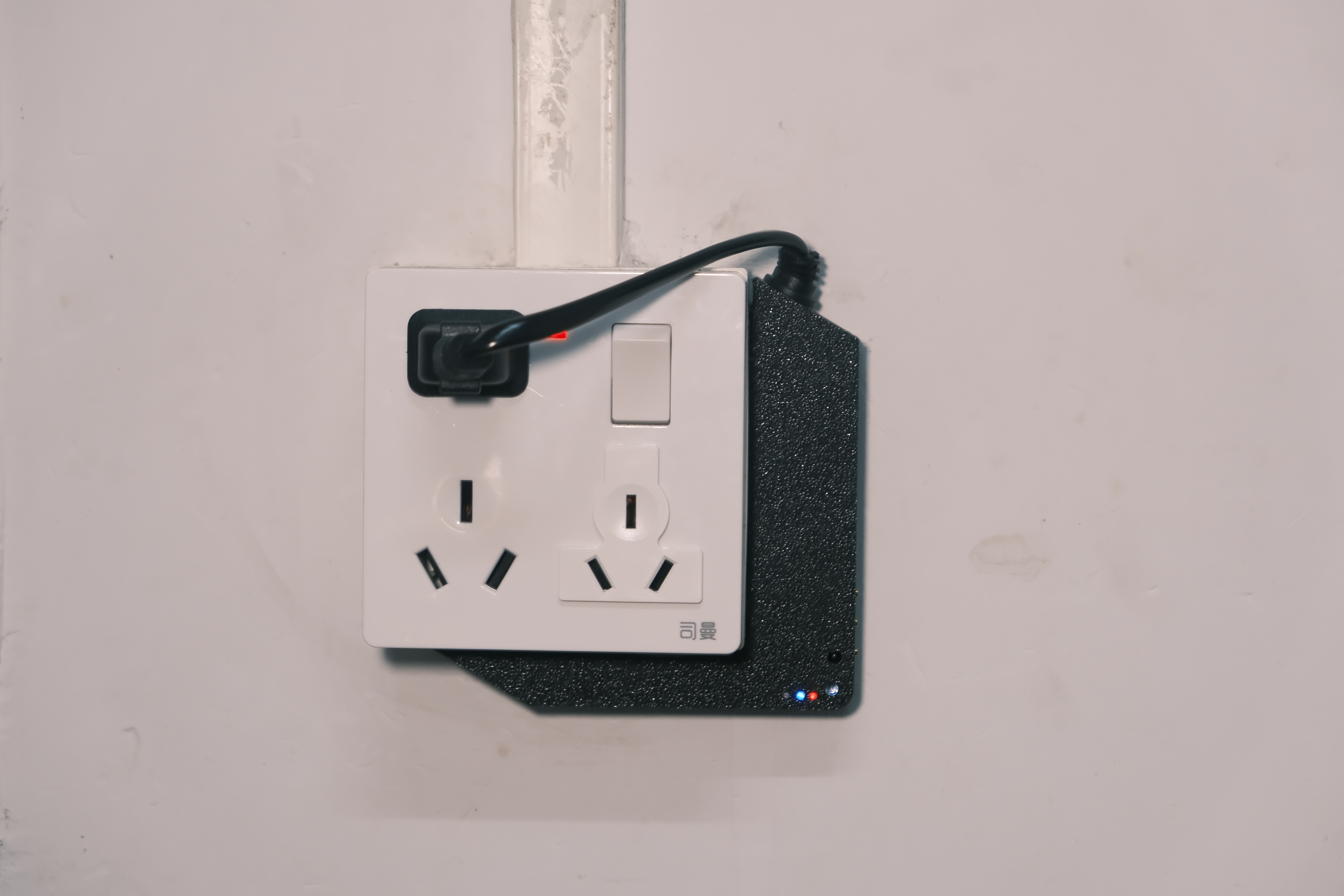

  • 遥控器只用了一颗红外发射管,所以安装的位置要对着空调,且不能有格挡

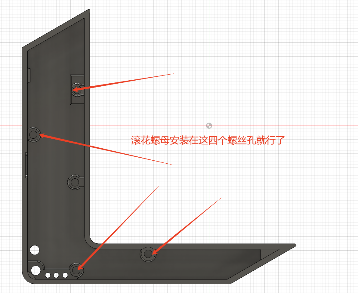

组装流程

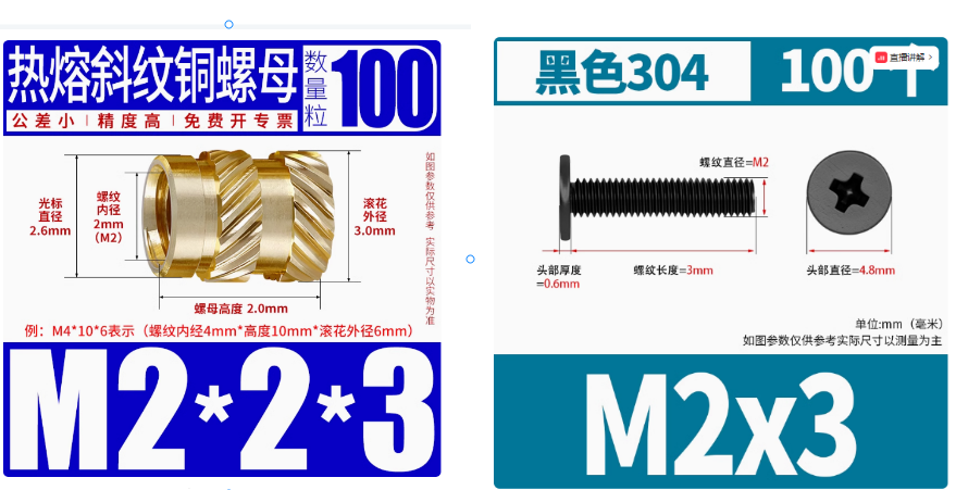

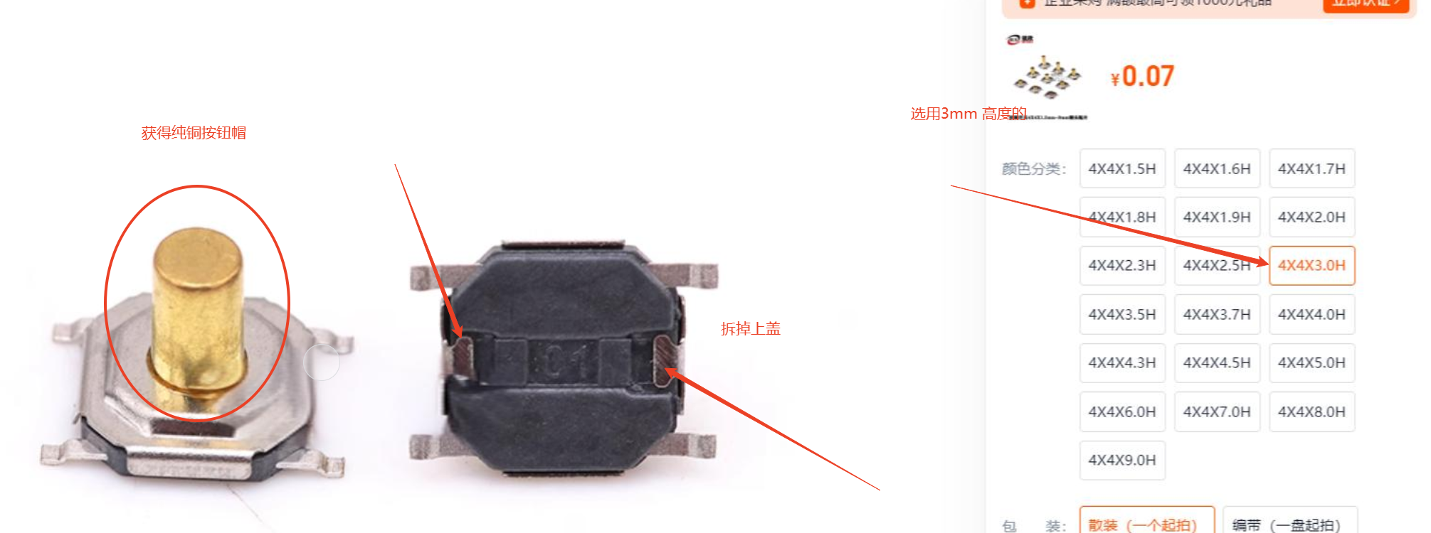

  • 图1:按钮帽获取
  • 图2:滚花螺母和螺丝
    因为我使用的是PLA材质进行3D打印,所以可以使用电络铁热亚滚花螺母!

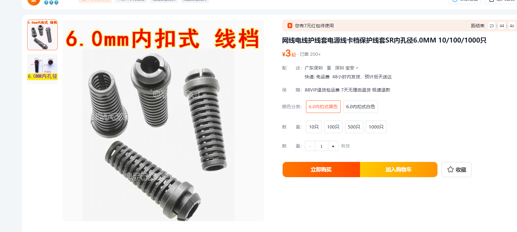

  • 图3:电线保护套
购买连接:点击跳转

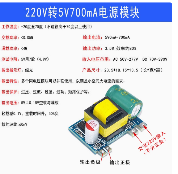

  • 图4:AC~DC电源模块
购买连接:点击跳转
