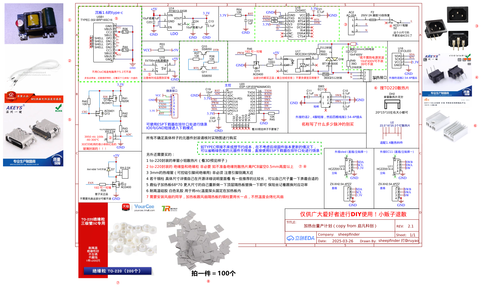

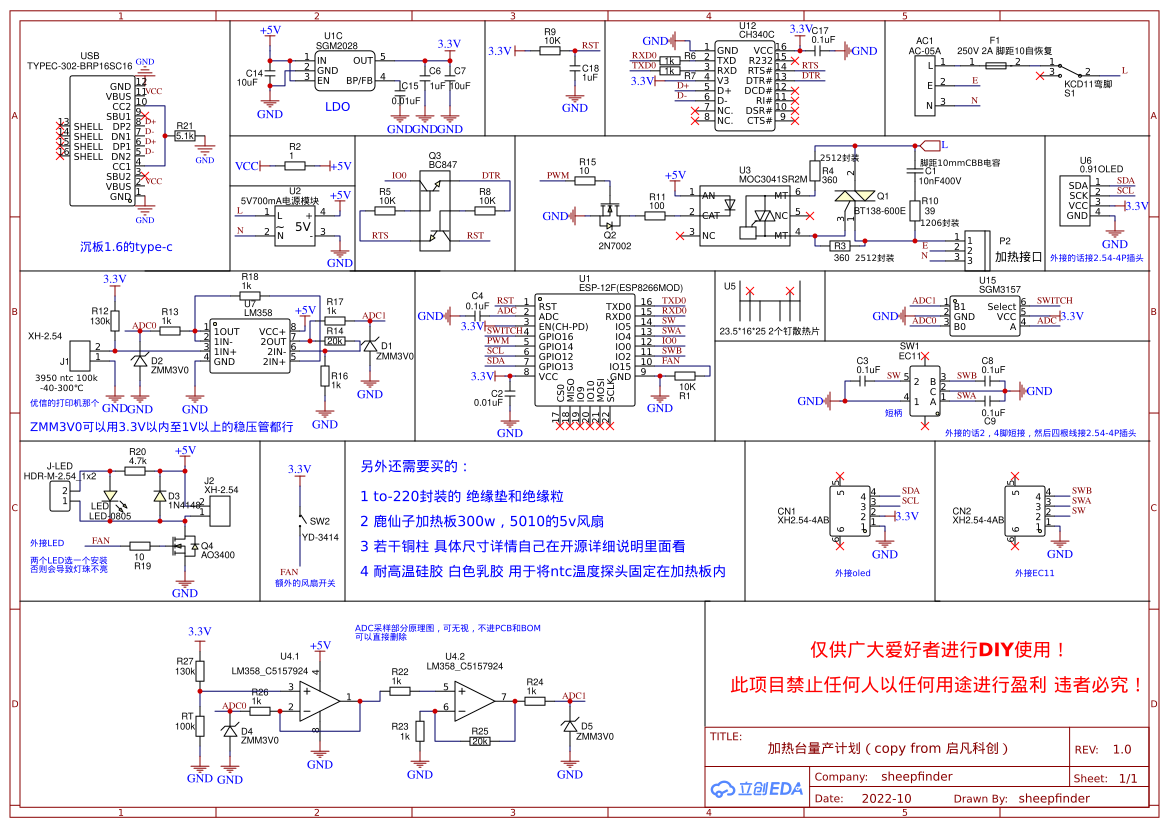

项目源于立创社区启凡科创的物联网加热台项目:https://oshwhub.com/dhx233/pcb-heng-wen-jia-re-tai

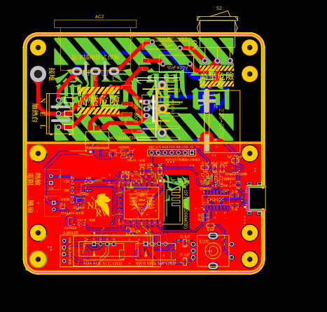

在现有开源项目的基础上修改了原理图部分零件, 按需增加了一些外部接口,同时重绘了更大的PCB底座来适应更大的加热板。我用的是300W,如果更换需要调整隔热板的对应孔位。
(更改供电接口不仅能增加整个设备裸露金属的接地保证安全性,同时三孔的电饭煲电源线也更容易在家里找到。)
加热板有条件的最好倒角,然后使用沉头螺钉,这样表面非常平整。

V2.0温度采集部分参考原项目评论区-pinsword

调转风扇接口位置,调整IN4148丝印,解决DRC问题

如TYPEC焊接不来或想节约成本,在不考虑后续固件版本更新的情况下,直接使用ESP下载器在排针口处进行烧录
IO0与GND短接进入下载模式

更新ESP-12F IO15与GND间遗漏的10K电阻,已经打板的小伙伴们请自行加上!不好意思!
2025.4.1
删除原理图中阻容自带的零件信息,避免配BOM出问题,阻容大小均按丝印和标签选配,不要弄错。

最近很多人反馈淘宝买到的300W加热板孔位不对了,故新增一个隔热板,安装孔位为66*54.建议大家买好加热板后量一下加热板的孔位尺寸再选择相应版本打板。
2022.11.26
优化风扇正负位置以适应市面上默认风扇接线正负极,互换5v电源模块的L、N以适应现有模块,
群友提醒散热片下的走线与散热片隔离不足存在隐患,故挪至背面,同时新增散热器的中间开孔以适应更多的散热片。
更新铜柱信息:
底板隔热板之间:M3*28+6  4个(6mm有概率不出牙,可以用M3*28双通铜柱+螺钉替代)
两个隔热板之间:M3*12+6  4个(一定要+6,不然无法和M3*28的相连,当然也可以错开安装,就可以选用双通的)
隔热板热台之间:M3*20      4个
加热板、电阻、风扇的线均可穿过隔热板的开孔接入主控板
